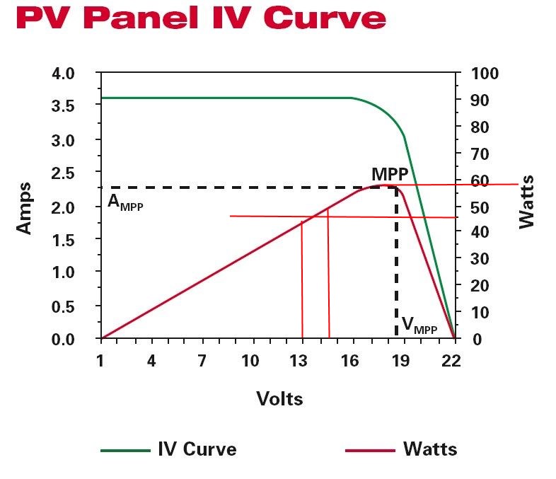

Не, там все еще круче! Они включают ключ и все, ШИМ не работает до конца заряда. И только в конце заряда они включают ШИМ (если это действительно ШИМ, а не банальное выкл/вкл в связи с просадкой аккумулятора).
Короче, ШИМ там нужен, как зайцу стоп-сигнал... но если это периодическое вкл/выкл, то из PWM соответствует названию только пульс, никакой модуляции в известном смысле там нет. Хорошо хоть предупреждают, что ничего, кроме СКА заряжать нельзя. Об эффективности можно судить по графику, с учетом того, что СКА принимает заряд в диапазоне примерно 13-14,5В. А если учесть, что система может быть под полезной нагрузкой, и аккумулятор может разрядится ниже 12В, то с эффективностью совсем печалька.
