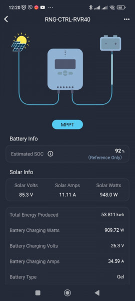

Сьогодні із своїх двох пенелей (580на 2) витягнув майже 6кВтгод енергії. В двох кімнатах поставив два підігрівачі 500 і 400вт. І навіть кіловат з панелей йшов. Інколи з батарейок брало але в основоному сонце.
Коментарій до файлу: пять днів сонця
0-02-05-df76d9f96ea1afcc6b78d4b11b018d3b65356856e6145bebde291f9b0cb04425_9a7974ef.jpg
0-02-05-df76d9f96ea1afcc6b78d4b11b018d3b65356856e6145bebde291f9b0cb04425_9a7974ef.jpg [ 87.03 КБ | Переглядів: 11188 ]
0-02-05-b960e8f9dce3a906312cb659353673c9500d03ba9e81d0a7665960cb30d20cd6_4aaf052f.jpg
0-02-05-b960e8f9dce3a906312cb659353673c9500d03ba9e81d0a7665960cb30d20cd6_4aaf052f.jpg [ 72.19 КБ | Переглядів: 11186 ]
