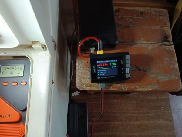

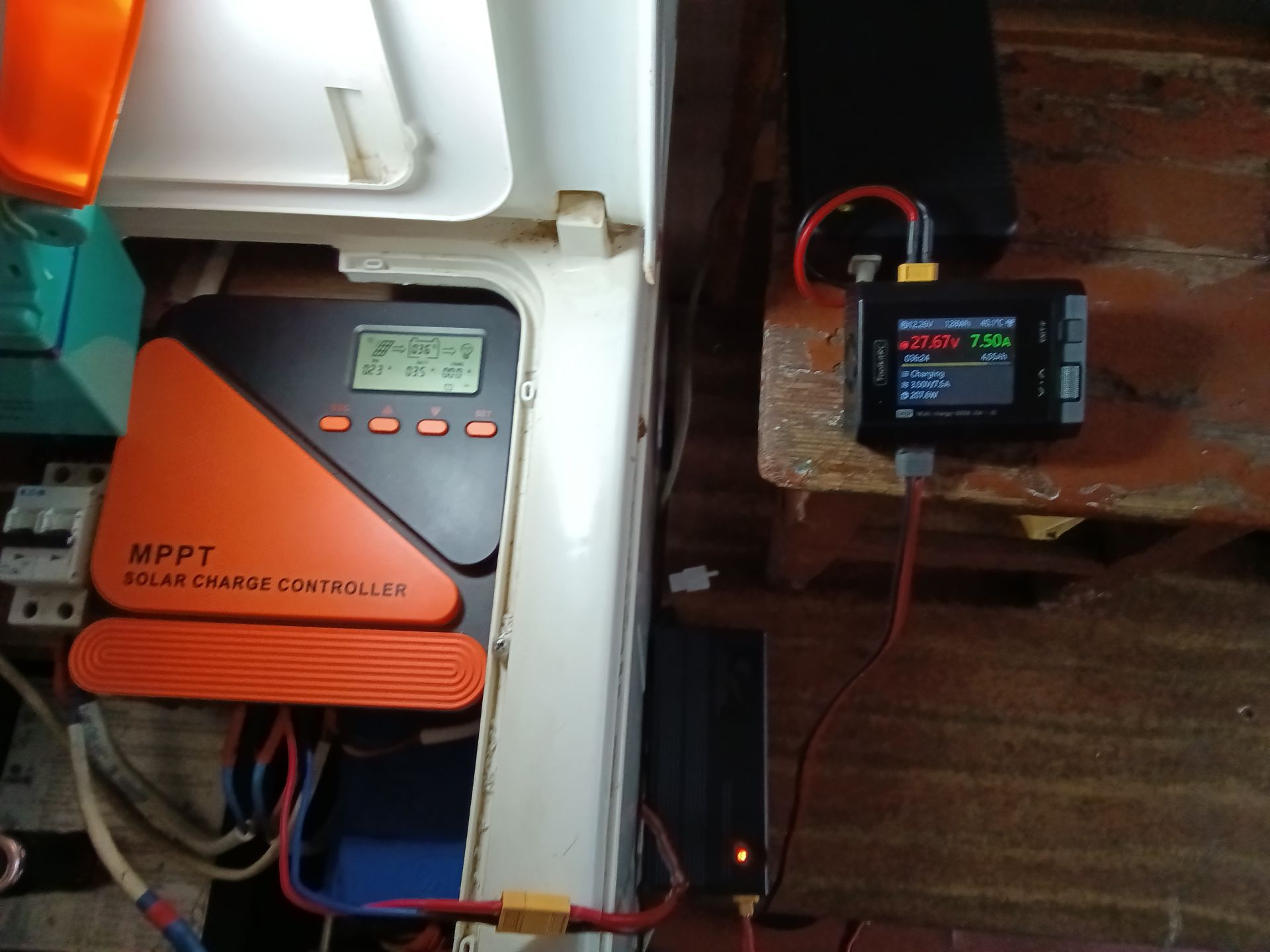

То що ж, сонця нема а в мережі напруга з'являється рідко й не на довго то зібрав що було для пришвидшення зарядки акумулятора.
Зарядні токи на клемах акумулятора сумуються з трьох джерел: прямо на клеми 7.5А з зарядного ToolkitRC M8P,
на PV вхід MPPT контролера подав 42v зарядного вело батареї, ну й трохи з UPS-а ще йде.
БМС-ка показує 12.5А зарядного току, ну хоч так :)
(PS. Знайшов в себе забуту зарядку для вєлобатареї током 5А,
тепер маю 15А ток заряду батареї, що є 0.2С батарейки, тепер краще)

Придбайте в китайосів потужну зарядку із серверного БЖ. А саме краще, але це трохи фінансово, сонячний інвертор. Він і заряджає і розряджає і догляде. Лише масаж не робить і борщ не варить.

Leon29 писав(ла):
Згоден з вами, все так, але мені достатньо того що є.
Від тоді як я здогадався підключати зарядне від велобатареї до MPPT контролера акумулятор підзаряджається достатньо й автоматично згідно з графіком відключень:) бо до мережі велозарядне підключене постійно, коли є сонце перемикаю на панелі. А коли треба швидше добавляю ще й ToolkitRC.
