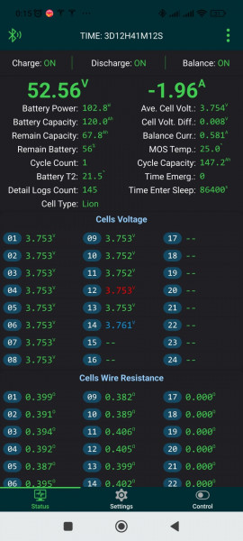

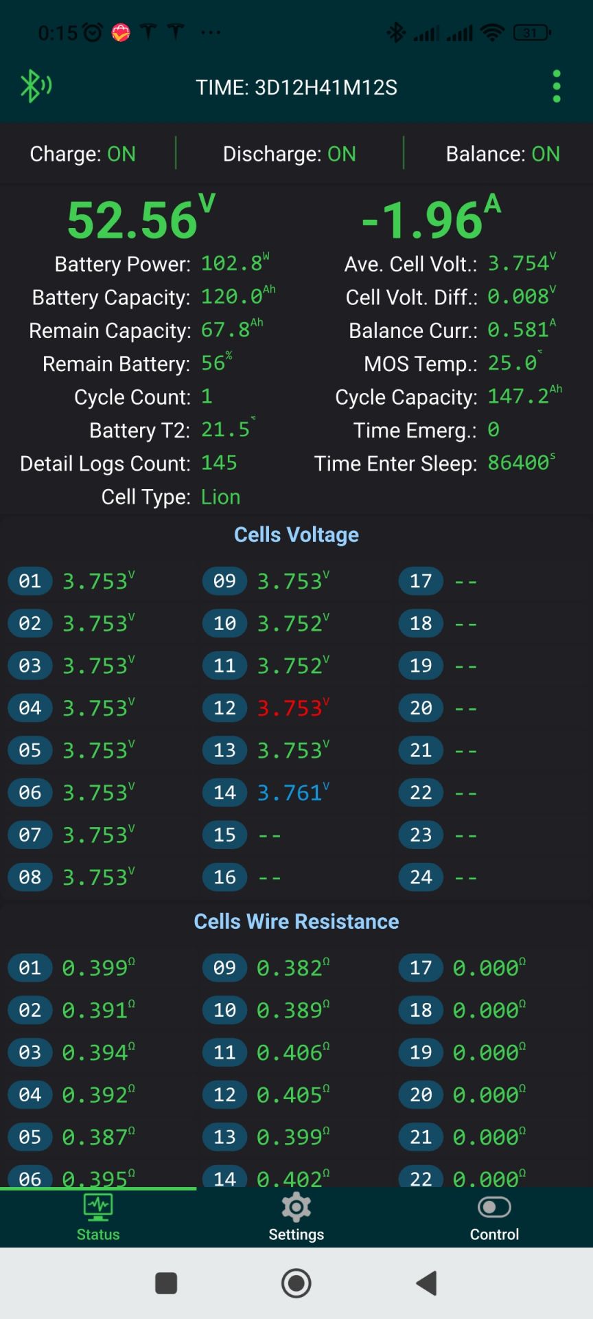

Поки що цю бмс 40 амперну на тесловський модуль розпаяв на 14s, щоб була впаралель залізофосфату. Вже другий день працює. БМС своїм балансиром 0,6а без проблем балансує 13 комірку, що має десь просадку. Поки думаю як зробити вихід з цілого модуля на 55,4в десь на кіловат хоч би і тоді вже можна буде бмску розпаяти на весь 24s. Зарядку кіловатну на 100в мережеву маю...

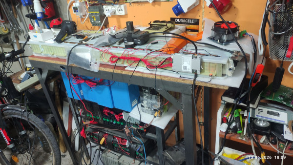

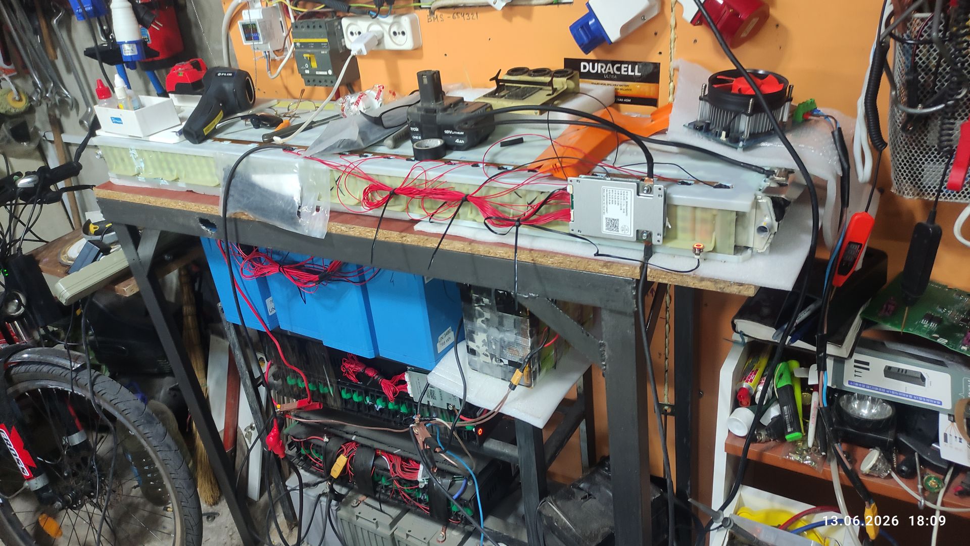

Припаяв. Ясно, що на крайнім контакті комірки сильні струми не бажані. При заряді й розряді трохи напруга на цім контакті гуляє, треба буде ще хоч один контакт там дальше припаяти. Благо в мене цей акум недозаряджається до повного, тому балансир там без проблем відпрацює. Ну і спеціально тоншими проводами роблю виходи від акумів, щоб розприділялося навантаження на акуми, більше 25 ампер на тесловському не бачив. Та й на інших також.
Та й надіюсь, що так довго не буде. Прикидаю все ж варіант весь акум використовувати.
