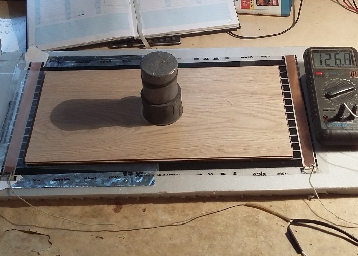

Надоели уже всякие разного рода обогреватели , то "кислород и пыль жгут" , то долго греются , то шумят и сквозняки делают ....
Планируется ремонт квартиры , решил для дополнительного обогрева использовать пленку греющую REXVA BLACK .
В рекламе заявлено как "саморегулирующаяся" , купил маленький кусок (25см * 50см ) для экспериментов .
Выяснить есть ли в реале эффект саморегуляции , ее стойкость , надежность ...
А главное - сколько тепла я буду дарить соседям с низу.
По результату буду принимать решение , стоит это делать или нет.
Может у кого то есть опыт ее применения , рад буду услышать.
Если мощность этого кусочка примерно 25Вт, то с подобными дело имел - мне понравилось.

Почти так и есть, тестер выдает 126 мА тока , что есть 27Вт.
Удивляет простота конструкции , состоит из двух листов пленки .
На нижнюю нанесены полосы графита ( углерода ) , поверх которых по краям напылены полосы (серебрянного ? ) покрытия.
На эти полосы наложены полоски медной фольги , накрыто вторым листом пленки и запечено в ламинаторе.
Все изолированно и герметично , за исключением торцевых участков , где фольга .Их рекомендовано изолировать бутиловой самовулканизирующейся лентой.
Смущают только токоподводящие клипсы , мне кажется при большой мощности ( 2 кВт на рулон пленки ) они малонадежны.
Чуть надрезал пленку в месте медной фольги , отвернул край , подпаялся к медной полосе , и завернул обратно.
Мне кажется пайка надежнее.
Испытал на перегрев , уложил пленку между листов пенопласта , включил ток .
Нагрев быстро дошел до 60*С , появился вонючий запах с пенопласта ( стирол наверное ) , на этом остановил испытания.
Ток при этом как был 126мА , так и остался.
тоесть , эффекта саморегуляции не наблюдается, обманули корейцы.

Это металлы при нагревании увеличивают удельное сопротивление и соответственно снижают ток. Углерод же, если смотреть справочник, поступает наоборот. Т.е. китайцы обманули нагло и цинично. В моих опытах с медью, нерж. и нихромом заметное снижение тока наблюдалась всегда но на практике при темп. 50-60 С лучше всех вела себя медь. Остальные ярко проявляли эти свойства при более высоких температурах. Нержа при 200 С в вулканизаторе, нихром еще выше, вольфрам в лампочке меняет сопротивление и ток в разы но опять таки не при 60 С

1. Эксперимент был проведен не до конца (всего лишь до 60град.).
2. Где то в тех. описании на пленку было указано что мощность кв. м. пленки около 200 вт. при окружающей температуре 10 град.? Нет.
3. Она температурно поддерживаемая но....при значительно более высокой температуре. Зачем в описании на нее еще например дополнительно указывается терморегулятор чтобы снижать мощность до 50 вт. на кв. м. если она и сама должна поддерживать мощность. А?
Просто это суррогат на тему настоящих теплоподдерживающих (саморегулирующих) шнуров. ТУ на шнуры я видел, на пленки - нет.

Много слышал что алюфольга подложенная под эту греющую пленку , увеличивает эффективность , как бы отражает инфракрасные лучи в нужном направлении.
По факту , - нифига она не улучшает.
На поверхности ламината, что без фольги , что с фольгой - температура одинаковая.
Опять продаваны врут.
