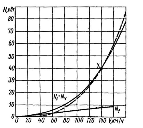

Какие-то невероятные цифры съема энергии получаются.
Если взять классические жигули, то для поддержания скорости 110 км/ч нужно примерно 20 кВт, из которых 90% уходит на преодоление аэродинамического сопротивления.
ВАЗ-2107 имеет Сх=0,55, и площадь примерно 1,5 м2. Примерно половину площади занимает лобовое стекло – там турбину не поставишь.
Вопрос – сколько энергии можно снять турбиной с оставшейся площади 0,75 м2, если за турбиной все равно находится площадь авто и создает сопротивление потоку? Это даже не считая, что зад авто а-ля кирпич, и тоже создает сопротивление (корпус авто – это же не труба?).
h18.jpg [ 22.79 КБ | Переглядів: 9122 ]

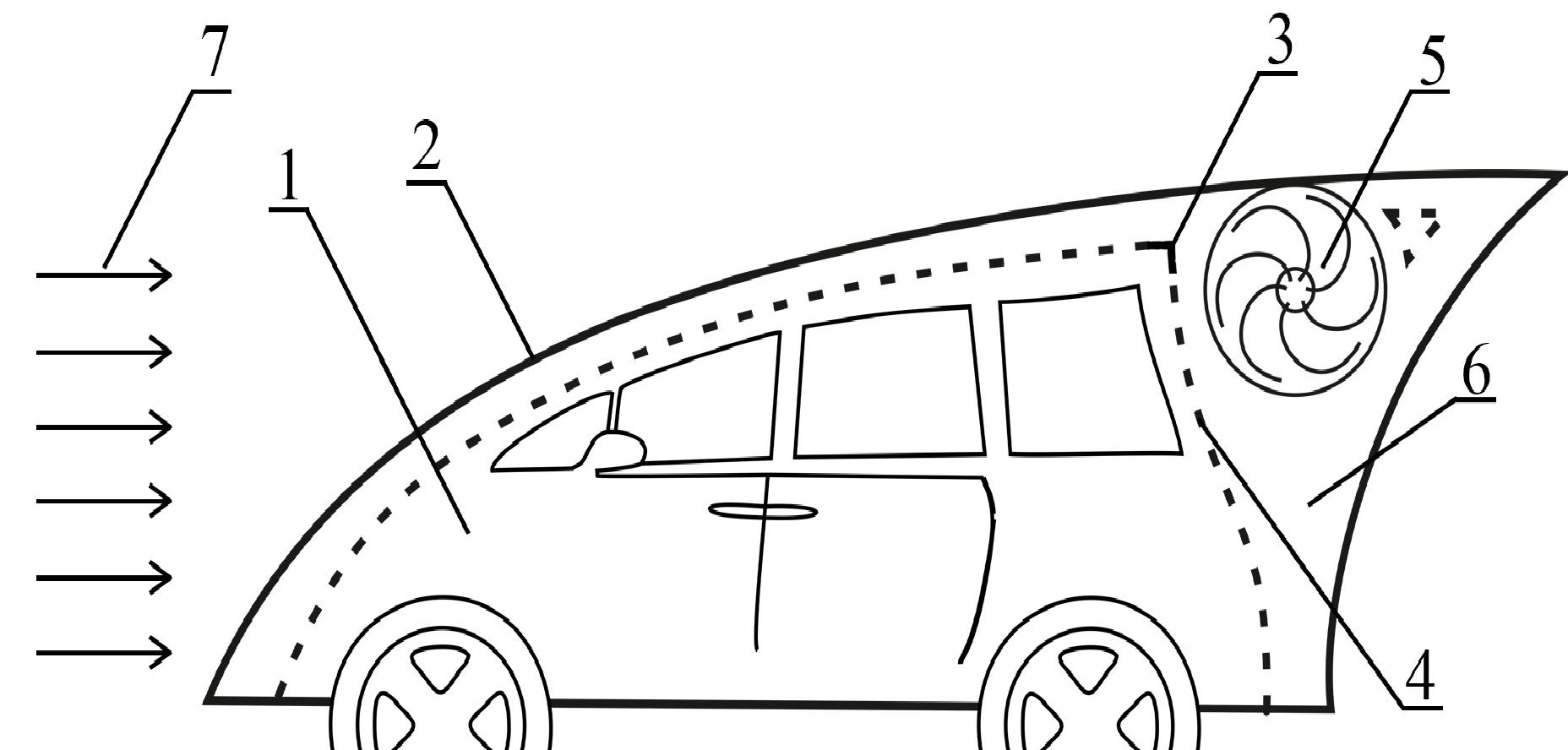

Установку на существующие машины мы не рассматривали. Нужен специально сделанный кузов-концентратор потока. Приблизительно как на рисунке.

Mir писав(ла):
Массовое применение при такой конструкции, скорее всего, исключается?

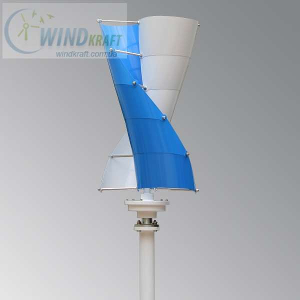

Вертикальный ветрогенератор WindKraft 400W 24V
кто-то спер со столба? :lol:
https://www.olx.ua/obyavlenie/vertikaln ... v3g4m.html
