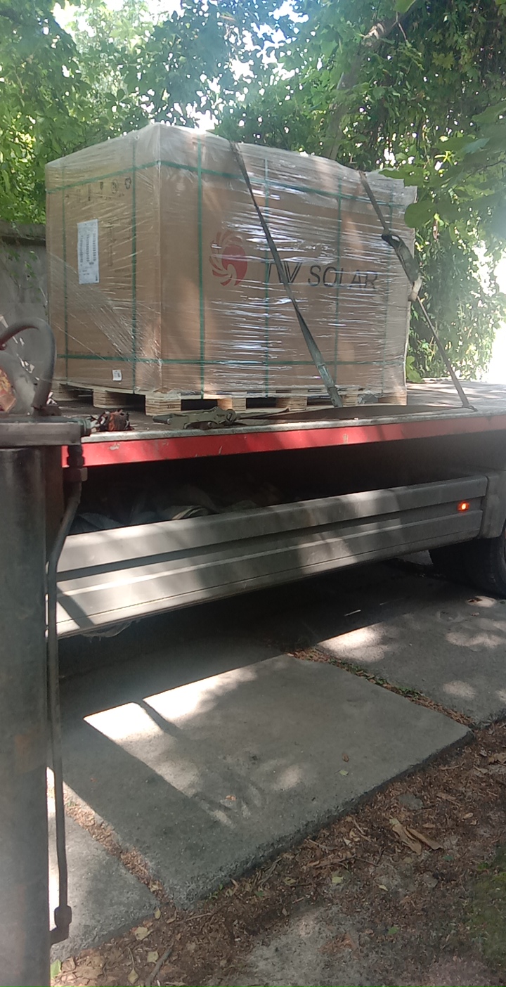

приїхала добавка. Зараз виникає багато питань що робити далі.
1. Послідовно чи паралельно, при послідовному малий струм що безпечніше, але при затінені однієї панелі може лягти все поле. При паралельному великий струм, але поля по дві панелі незалежні один від одного в разі затемненя або заметілі. Тут виникає ще одне питання-інвертор тягне максимум 105 вольт від панелей, нові панелі мають 40 вольт холостого ходу і 30 вольт під навантаженням, тому можливо ставити 3 послідовно, але як це вплине на інше поле де по дві панелі послідовно, хіба що на інший інвертор і вішати на іншу фазу. По факту від 5 кВт станції більше 3.2 кВт не спостерігав, тому як мінімум 2.5 кВт (шість панелей) можна додати на інвертор що вже є.
2. З інверторами велика проблема, їх нема в наявності, а з Аліекспресс ідуть вже не перший місяць, по факту в мене один і де брати інші або трифазний-питання ще то.
3. З монтажниками така сама проблема як і з інвертрами. Всі заняті, ціни на монтаж космічні, сам навряд чи впораюсь, хіба що риштування замовляти. Так що з появою панелів виникає все більше питань.
посилання на характеристики панелів https://solarworks.kiev.ua/ua/p22527083 ... solar.html

А при паралельному з'єднанні не потрібно Діодами розділяти панель від панелі ??
Шо маю на Увазі якщо у вас ММПТ макс 120в то нехай по робити конфігурацію 3с3п по панелях, але стрінги Пек звести в кучу через Діоди, щоб не було обратки на сусідні стрінги.... :pfeif:
 Заголовок повідомлення: Re: Моя сонячна станція.
#137235Повідомлення 21 лип 2024, 01:25
thunder_blade писав(ла):
без всяких діодів обійшлося, все працює, але то були панелі одного номіналу, а ті що зараз-трохи потужніші-440 ватт проти 415 ватт.

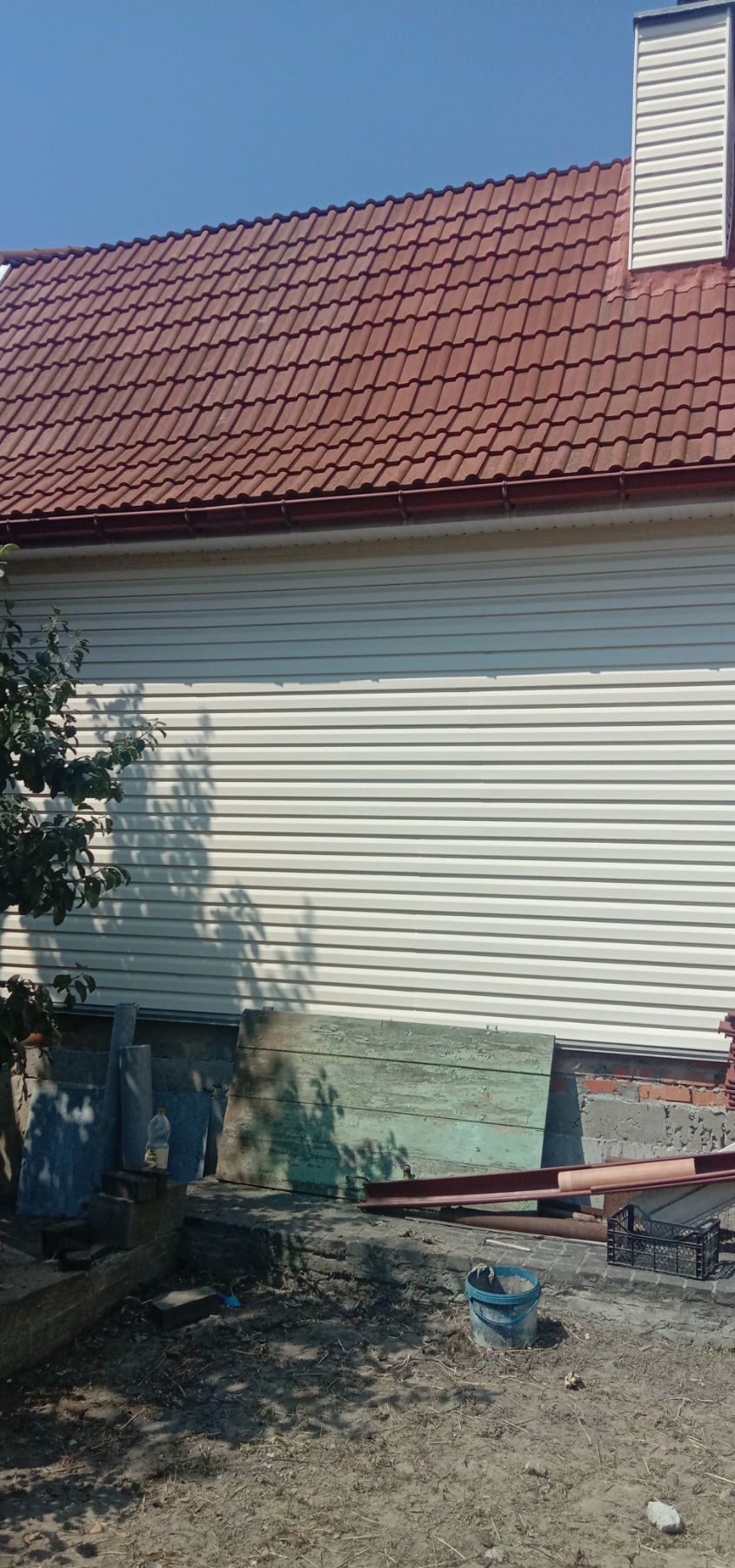

#137248Повідомлення 22 лип 2024, 10:51
Руслан и Людмила писав(ла):
Пора вже до тебе jхати на оглядини сес та допомогти змонтажем.
дякую, монтаж це непоста річ у мене, будинок на високому цоколі, дах ламаний мансардного типу. Вже вивчаю питання промислового альпіністського спорядження.

doc1972 писав(ла):
...получается,что ни один,ни другой угол скатов не особо благоприятны для оптимального угла для СП ?!
doc1972 писав(ла):
...не советую самому решать вопрос "высотного монтажа". Да и вообще,кровельные/высотные работы вещь не простая и ответственная...

Да вроде нормальный угол ската, у меня 55-60, но мне повезло, что пристроена веранда, с которой было ну очень удобно устанавливать панели.

doc1972 писав(ла):
doc1972 писав(ла):
кут нахилу даху ідеальний для зимового періоду, приблизно 70 градусів, мене таке влаштовує, до того ж не буде триматися сніг там, я вже знаю що це таке))).
Висотні роботи відповідальні, погоджуюсь, спробую знайти монтажників, бо ті що восени монтували-дуже зайняті, як мінімум до осені.
