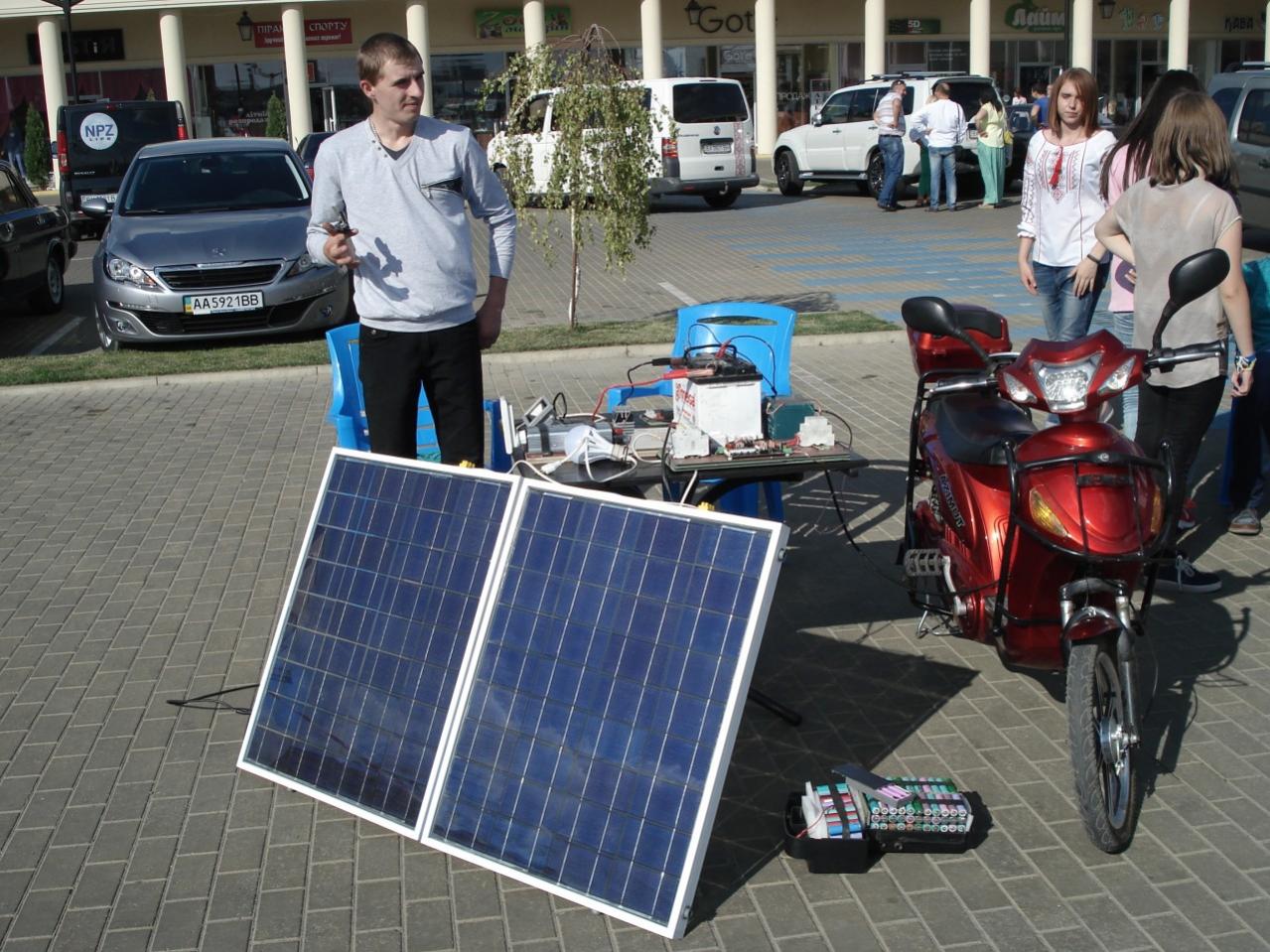

Вот я дома с помощью буферного АКБ через ДСшку заряжал скутер,и в Хмельницком показывал это молодеже(только ее больше пиво интересовало :maul: )

это у вас вроде сити кет 2, 350 ватный, зарядка там 200 ватная
так получалось заряжать даже таким маленьким ветряком как на фото или это панели помогали ?
