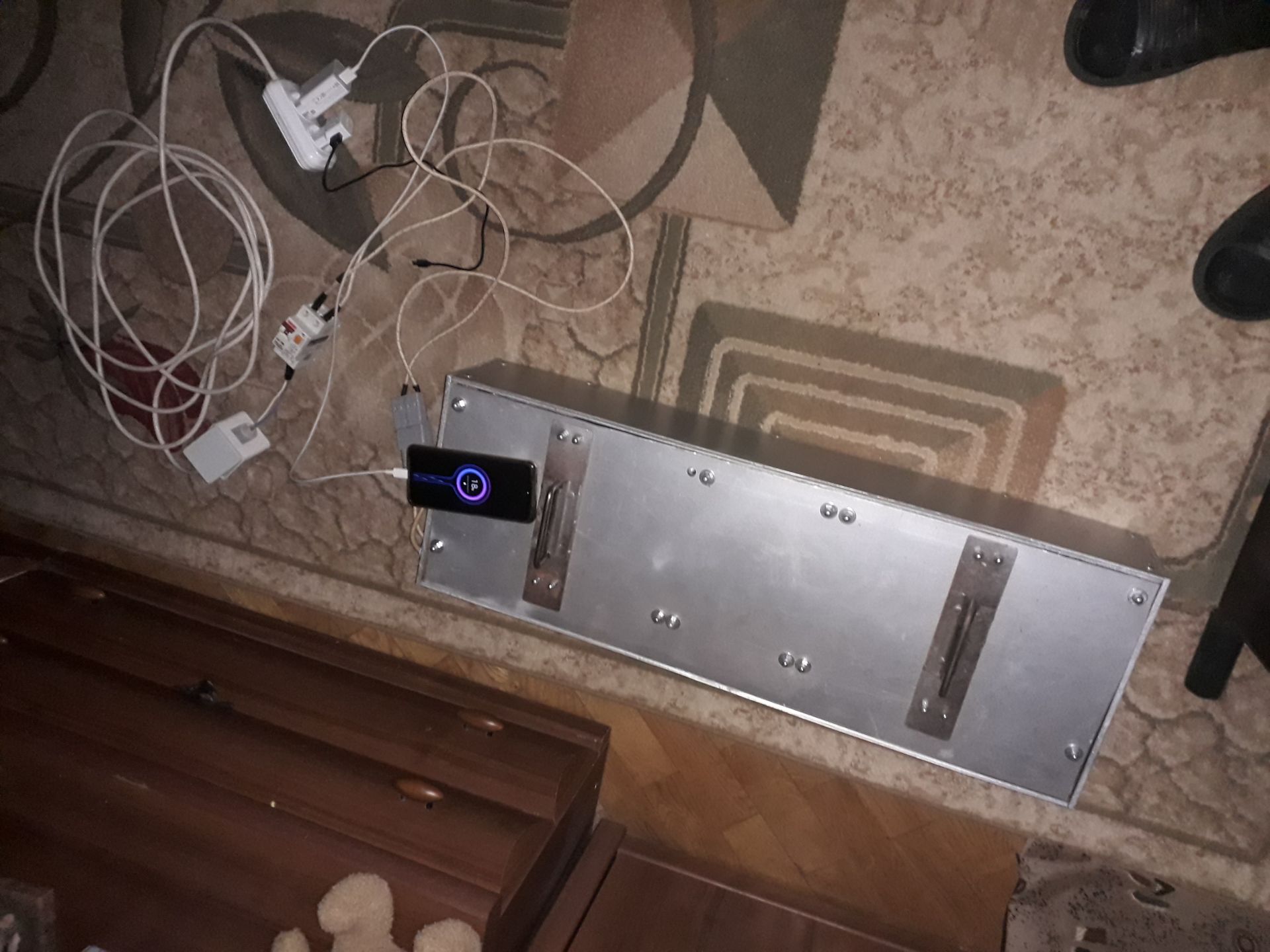

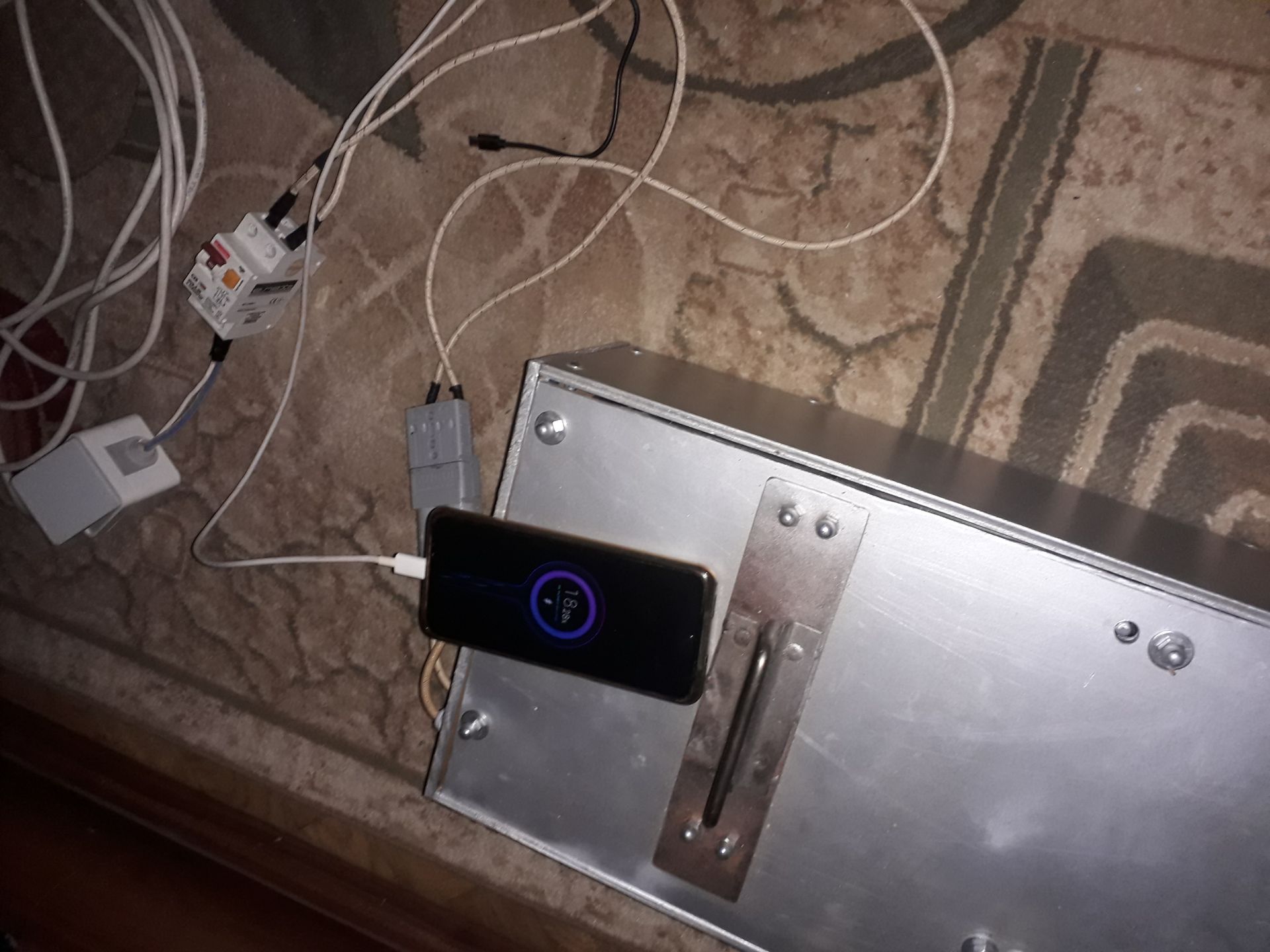

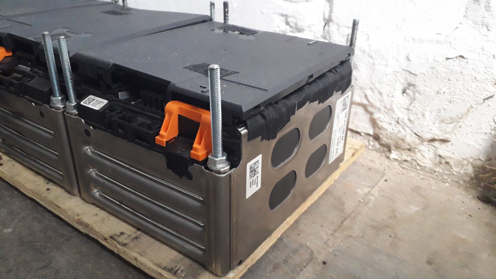

Добрий вечір.
Може бути в пригоді така реалізація.
Батарея 30s 1p 37ah (4 kwh) samsung sdi
Запускаються від 120В DC мобілки, ноутбуки і лампи led 50% з опробуваних.
Також освятити економно- телефон на зарядку поставити і 'ліхтарик' мобільного в стелю направити.
20221022_193505.jpg [ 254.82 КБ | Переглядів: 10355 ]
20221022_193502.jpg [ 261.16 КБ | Переглядів: 10355 ]

Agere писав(ла):
А з чого це такий модуль?

Мій електротранспорт: ЛуАЗ-969М електро, Fiat 500 EV w400

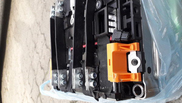

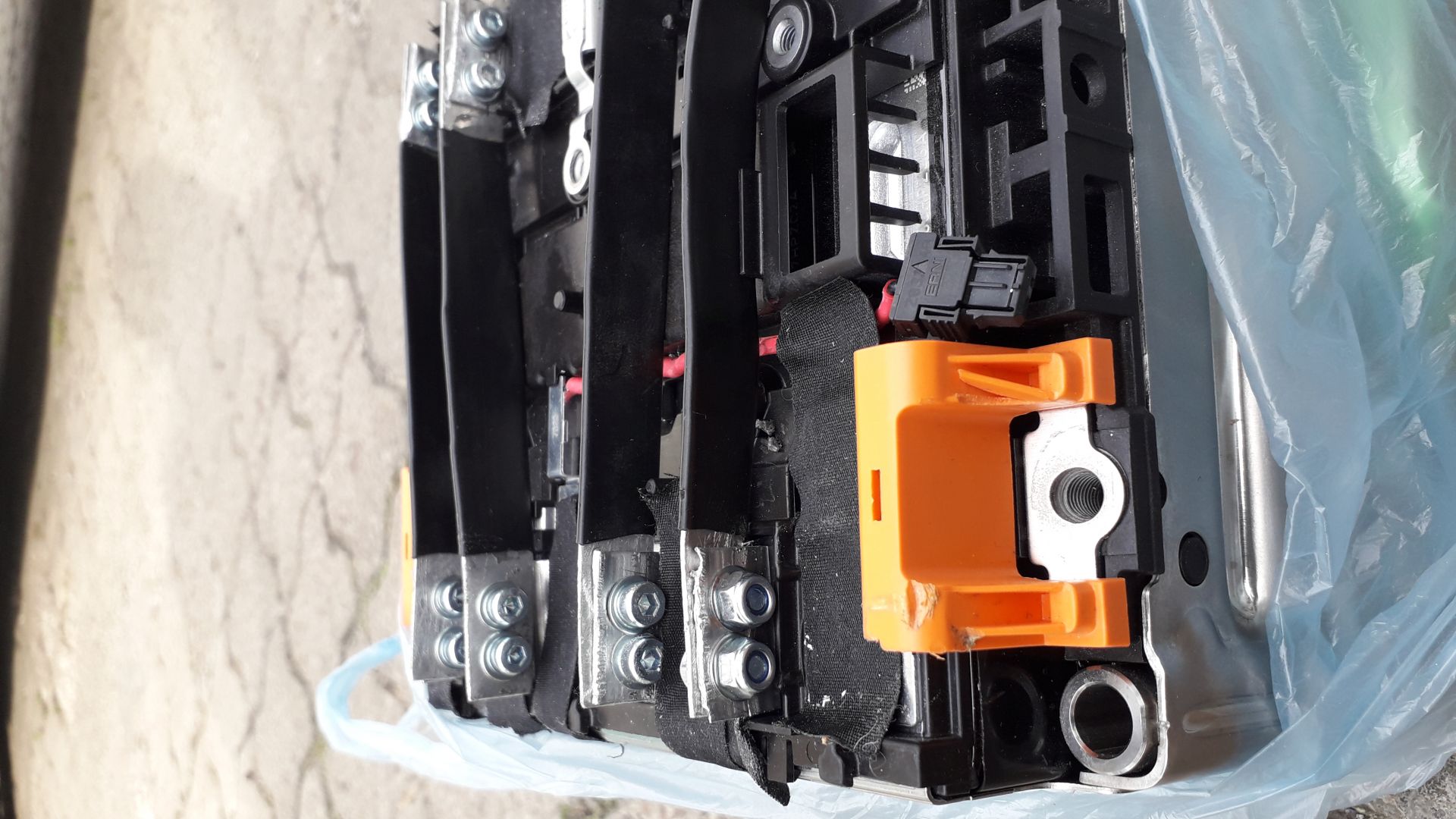

АКБ з народження були від E-Golf 2019 року.
Там 3s 2р 111 Ah модулі- i з таких зформовано основну АКБ авто моєго.
Для цієї додаткової АКБ перерізані рідні перемички в модулях і перекомутовано на 6s 1p( полоски алюмінієві в термоусадці на фото).
Батареї якісні- в мороз на 10% пробіг падає, гріти, охолджувати не треба, з завода не передбачено.

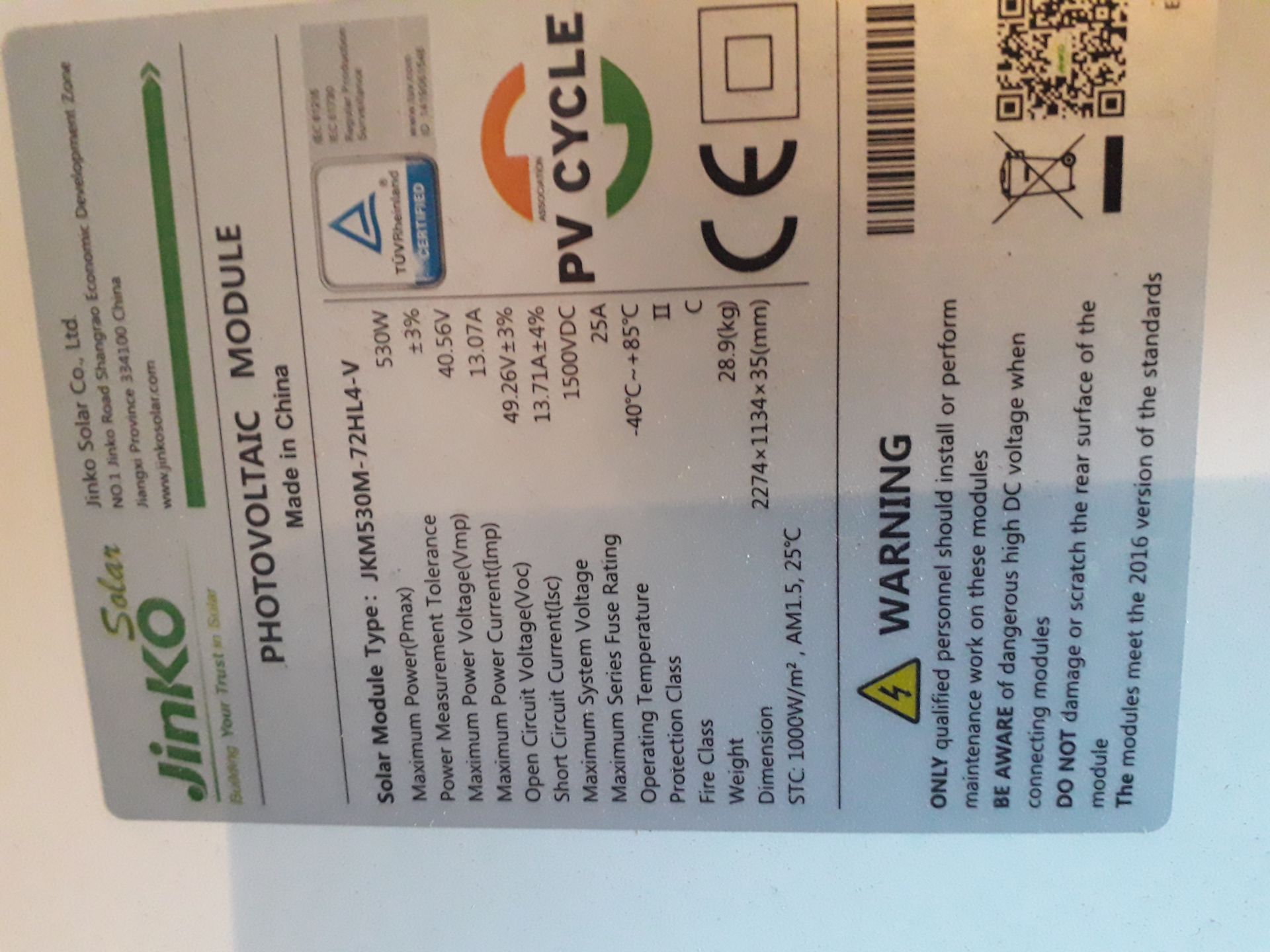

Заряджати буду від наявної СП , працює тільки її половина -250 Вт+-( навантажувач вилами пошкодив ще на палеті)

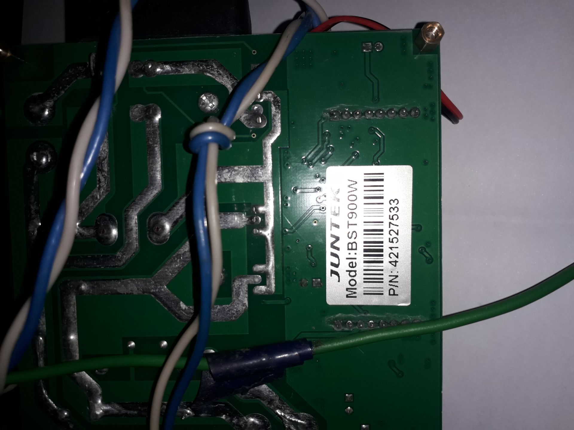

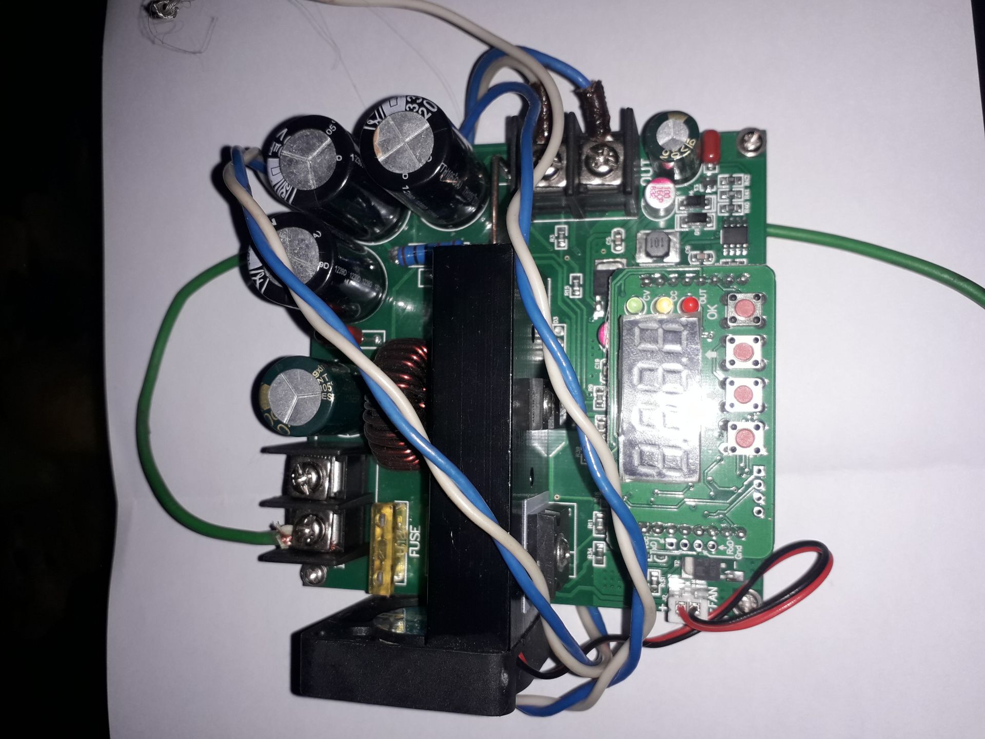

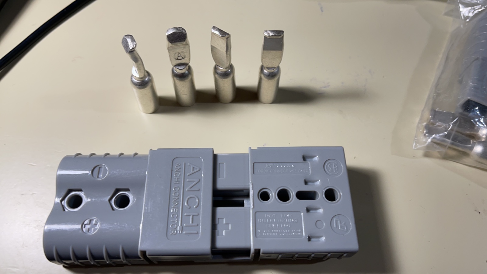

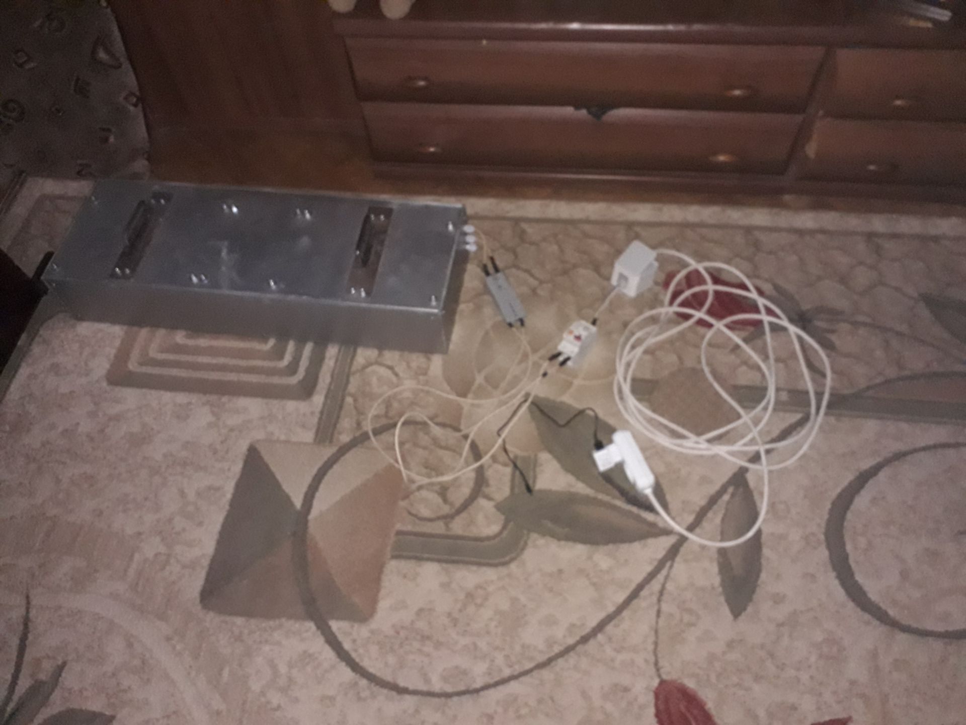

Перетворювач DC-DC вхід до 60В вихід до 120В
В мене він з СП в АКБ піднімає вольтаж, перевірено комплекс - працює.
Цей перетворювч також допоможе бажаючимвід низьковольтних батарей заживити мінімум мобільні зарядники, ноутбуки, лед лампи - економки на 230В котрі.

Доба з 'хвостиком' на доп.батареї від авто пройшла- напруга на ній при мізер споживанні ,мобілками і паверами моїми і сусідів не змінилась..
Можна звісно і електрочайник і бойлер від DC заживити, але це як забивати мікроскопом цвяхи.
Треба придбати ще перетворювач буде з 120DC в 230АС- для холодильника і інших побутових речей з електродвигунами асинхронними- давно вже про це замислювався.

Agere писав(ла):
Дяка, думав може з заводу на якомусь авто 1p стояло. {!_!} Про гольф знаю.
