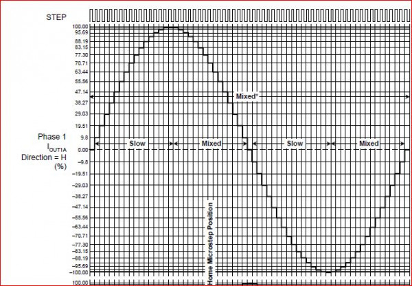

Но если тянет на эксперименты с синусом, и нет желания играться с микроконтроллерами, то есть весьма интересный источник синуса с ШИМ, это драйвера шаговых двигателей (например А4988), стоят сущие копейки, нужно только сопряжение с силовыми полумостами сделать.
Снимоfssaк.JPG [ 120.12 КБ | Переглядів: 8476 ]
16 ступенек на четверть периода вполне достаточно для любых целей.
тем более драйвер уже выдает этот синус двумя полумостами, так что сопряжение с драйверами полумостов помощнее будет несложным. Так же легко можно сделать плавный запуск (для того же холодильника), меняя амплитуду синуса (напряжением опоры) и его частоту (задающим генератором STEP).
