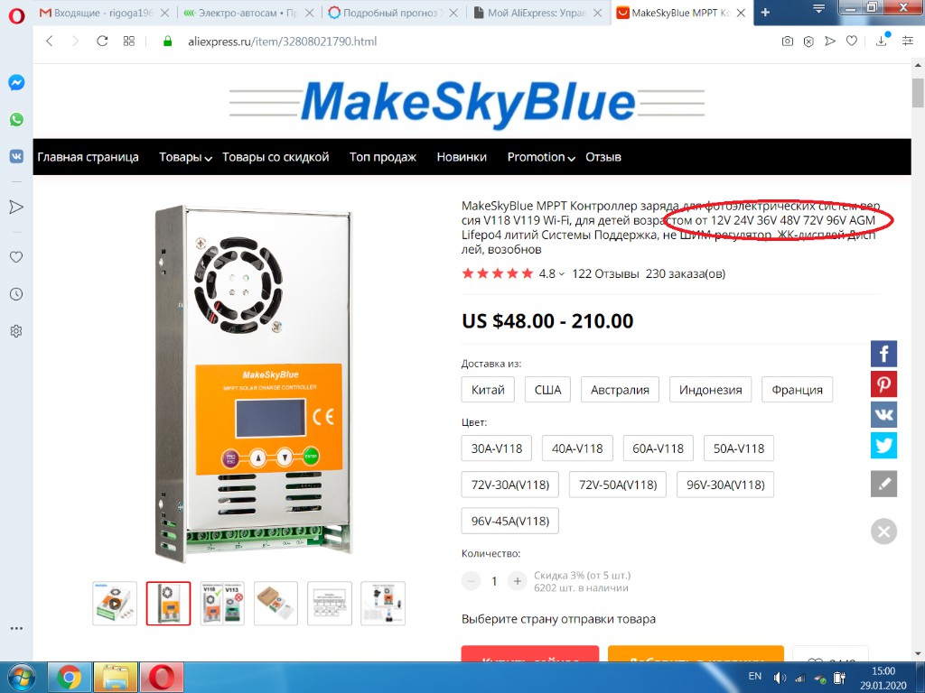

i8086 писав(ла):
...Так контроллер же до 160В рабочее напряжение.
... И по-моему все правильно сделано, и не нужно никаких перемычек напихать,
Так это вроде как по входу,а АКБ стандартная градация..
Проехали.
Новый точечный рисунок.jpg [ 145.89 КБ | Переглядів: 14762 ]

Да, 160В по входу, а этот контроллер настраивается на любое напряжение до 68В кажись, но к чему это все, если имеющийся грид 22-45В по входу. Тут только 24В, ну или нетипичное для альтернативы напряжение 36В.

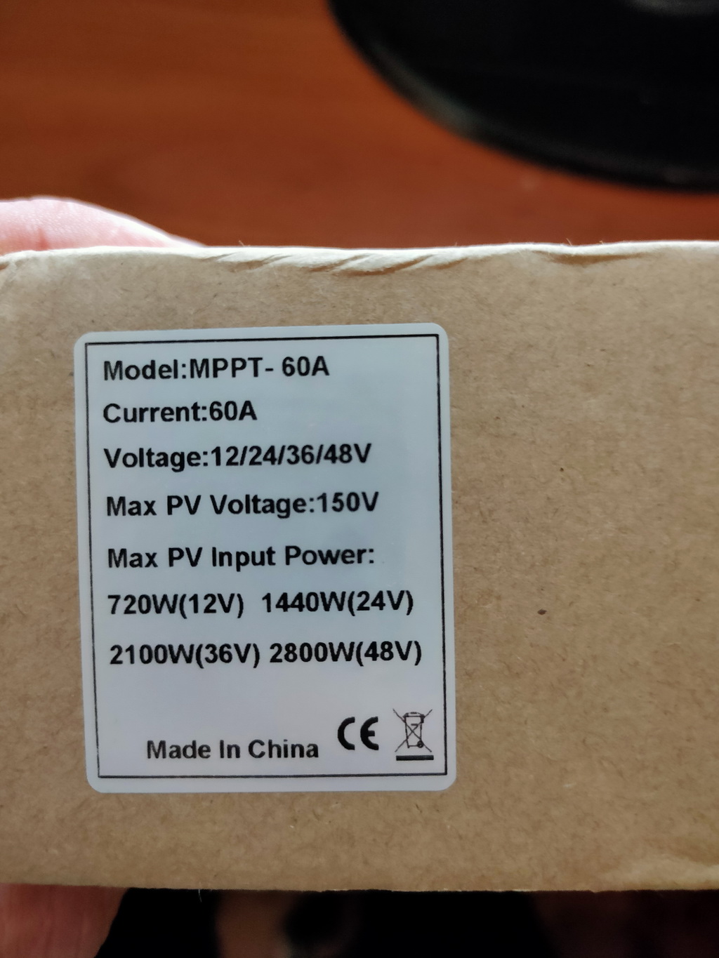

Да не слушайте ни кого, правильный контроллер MakeSkyBlue имеет предельное рабочее напряжение 160В, внутри конденсаторы соединены последовательно 2х160В, т.е. теоретически выдержат 320В. А при 200В на входе контроллер корректно уходит в защиту и ждет пока напряжение не упадет ниже 200В. Вот как-то так, причем в Украине есть официальный представитель, я с ним общался, он так объяснил. http://makeskyblue.com.ua там есть телефон, можете задавать вопросы.
У меня как раз включено 4 панели последовательно, т.е. в пике до 160В но нужно смотреть по мануалу, там есть табличка с рекомендуемыми порогами для определенного напряжения АКБ, может получиться, что слишком большая разница напряжений для DC/DC преобразователя.

JT2833 писав(ла):
Renegate до скольки реально можно подымать ?
Планирую 3 последовательно панели цеплять с открытым напряжение 150 и 140 рабочим.
у меня 4 панели последовательно по 37 открытого и 31.5 в точке
все пучком 2 года.
написано выше верно про защиты - срабатывает. но крайне мала вероятность что вы это когда-то увидите.
Думаю 130в в норме они держат, до 150 в пике не длинном. В 160 не верю - о них пишут только на сайте, на коробке 150
Также не заморачивайтесь Майкескайблу или Повер МР - все одно. И те и другие работают.
IMG20200130153109.jpg [ 271.26 КБ | Переглядів: 14662 ]
