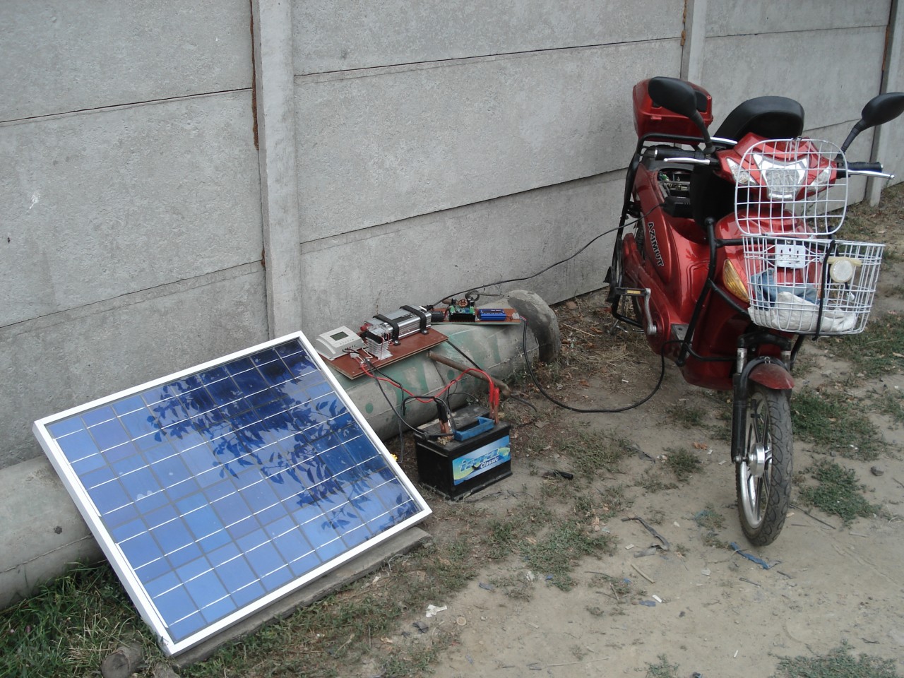

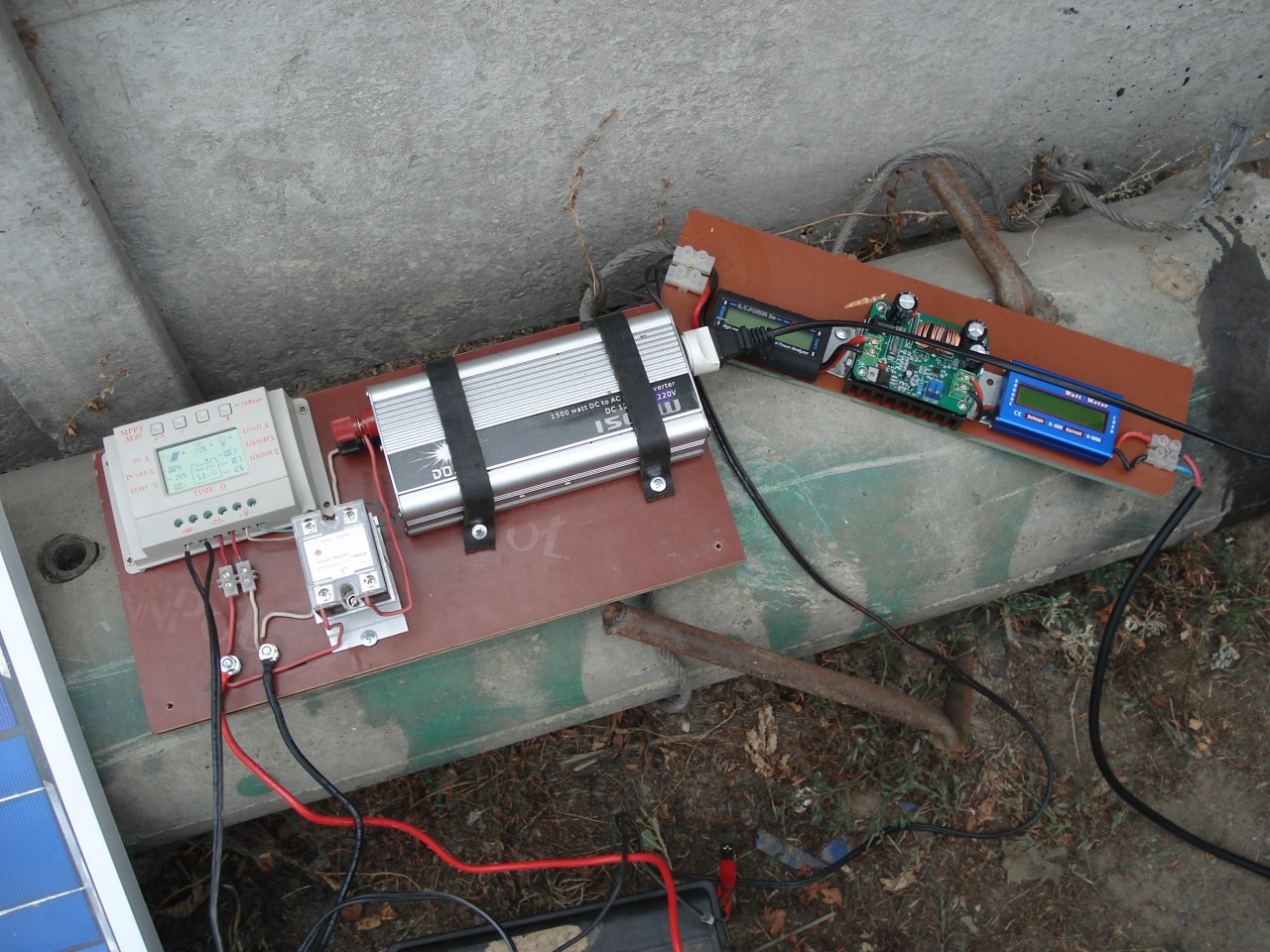

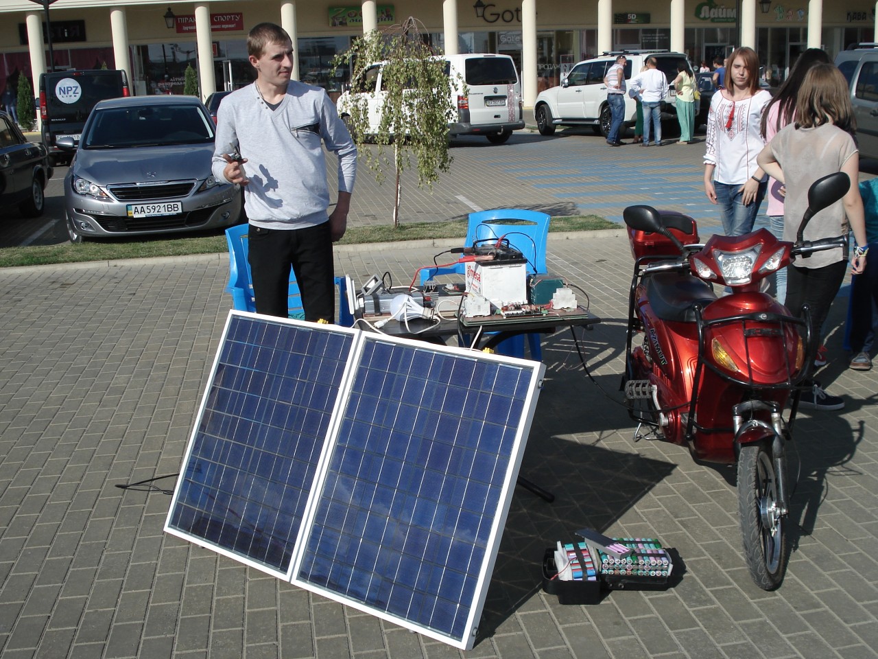

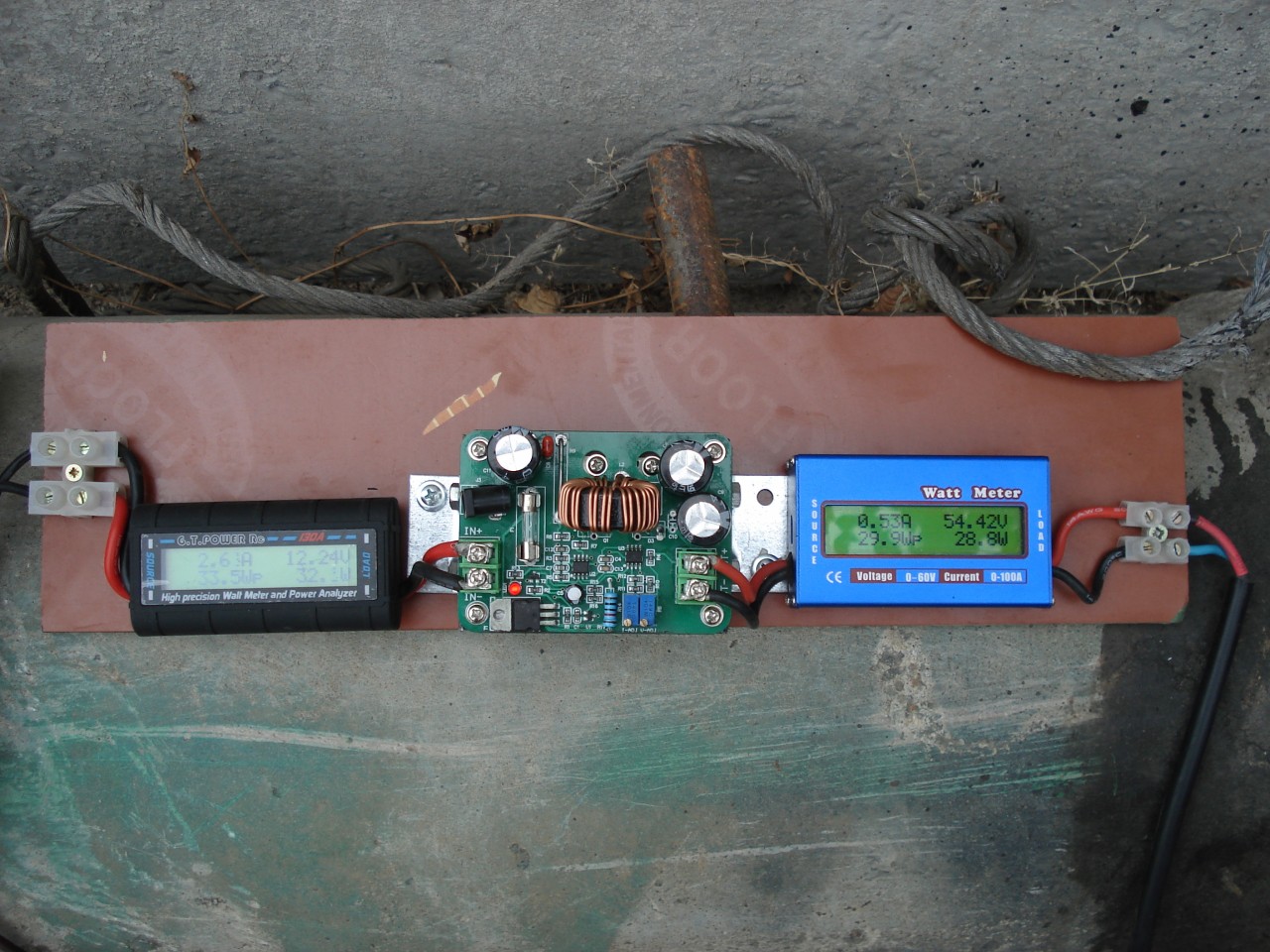

Лично я пробовал заряжать скутер от СБ,правда через буферный АКБ(в Хмельницком на выставке альтернативы и в Баре на автопробеге демонстрировал),и жмеринскому любителю электричек тоже сделал подзаряд на таких( https://ru.aliexpress.com/item/40000346 ... 424c2324a5 ) контролерах,каждому на вх отдельную СБ,а выхода последовательно,только один контролер всегда сам запускается,а второй(даже после тени) нужно вручную запускать...вот поэтому и спросил может есть другие варианты? :?
Но вот вариант "повышалкой" https://ru.aliexpress.com/item/32924941 ... e280191846 мне кажется тоже имеет право на пробу,запитать его от буферного АКБ(15в),а как его заряжать от СБ мы умеем :bravo:
