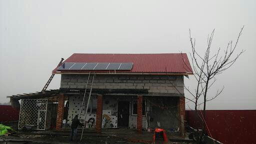

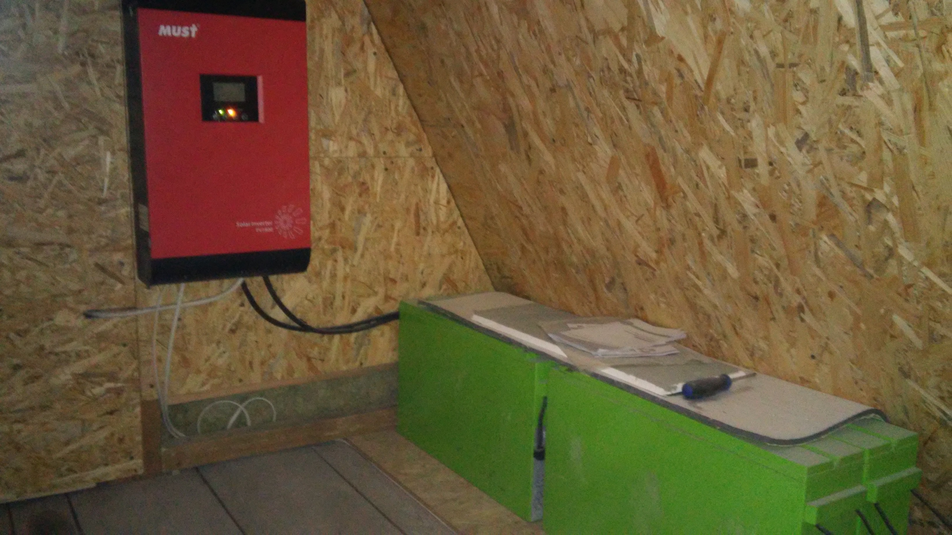

можно и 5 квт чтоб стиралку тянул но цена значительно возростает
20180201_152308[1].jpg [ 1.68 МБ | Переглядів: 14742 ]
Коментарій до файлу: 5 квт маст на 48 вольт и мррт контролером

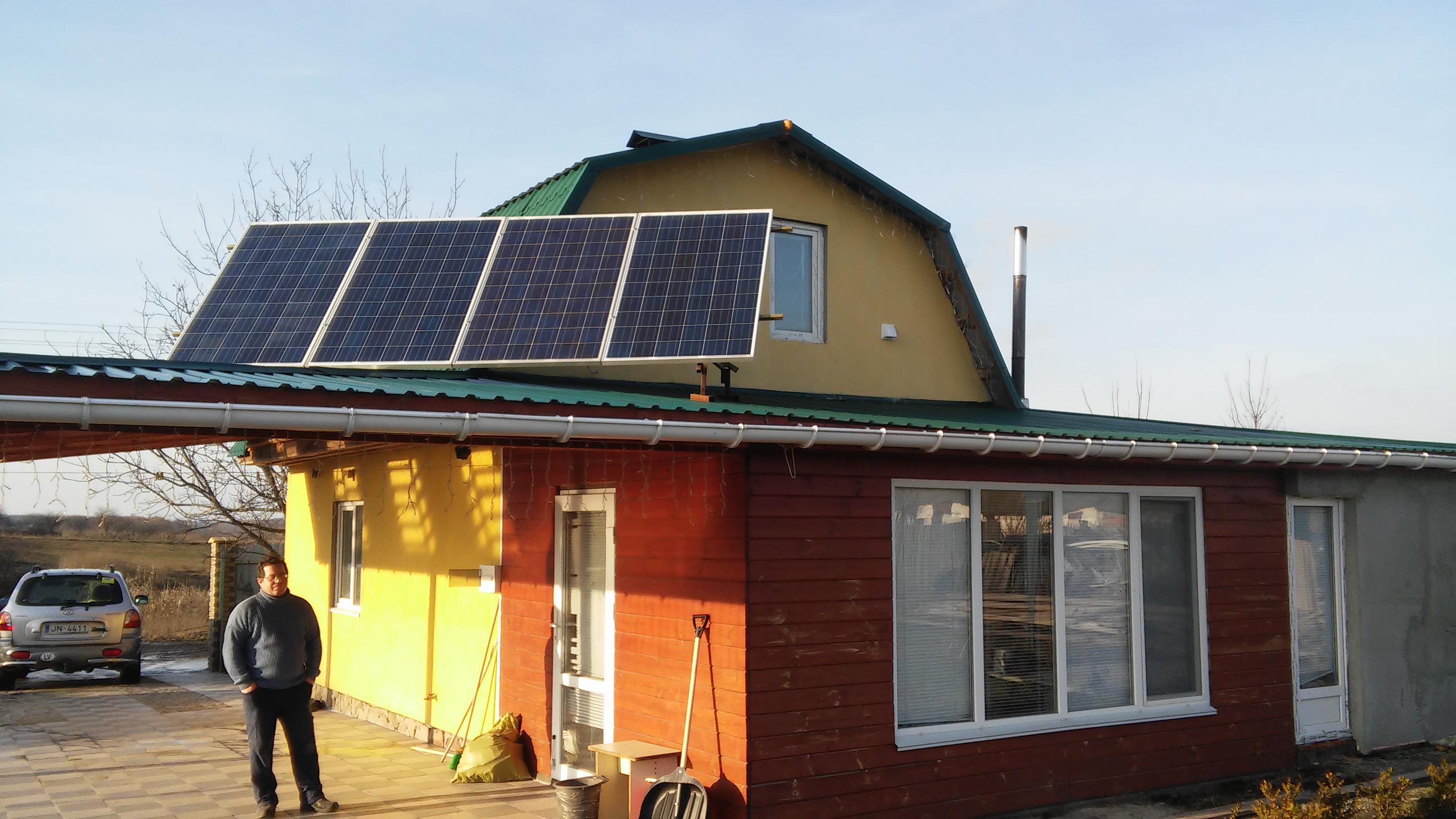

есть конечно и гибридные сисемы но там цена на инверторов заоблачная поэтому ставим отдельно
Коментарій до файлу: борисполь 1,5квт генрация 5квт инвертер 7квт акб
1512648318719[1].jpg [ 24.21 КБ | Переглядів: 14742 ]
