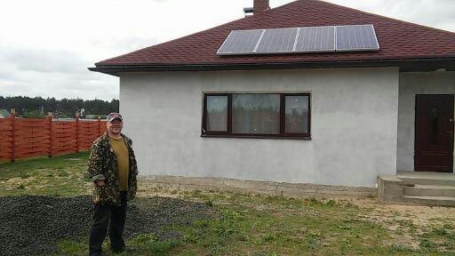

И самое интересное что этот домик в 2км от Ровенской АЭС но електрика доступна только от солнца))).
Бывают безвыходные ситуации тогда только автономная система и бензогенератор с АВР
Коментарій до файлу: автономная система 4панели по 310ват инвертер 6квт г,Кузнецовск

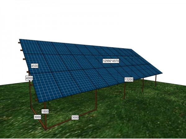

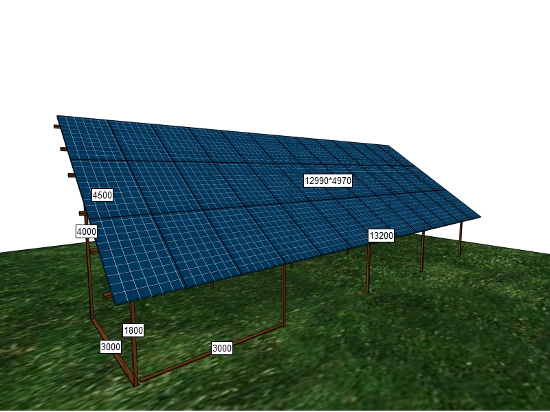

вот это посерьёзней 72панели монокристал 345ват каждая 24800ват ,угол 36градусов
#54639Повідомлення 21 бер 2018, 15:50
Звідки: фастов
Дякував (ла) 31 Подякували 39
к сожалению рисунок из проги не вытянуло позже покажу
