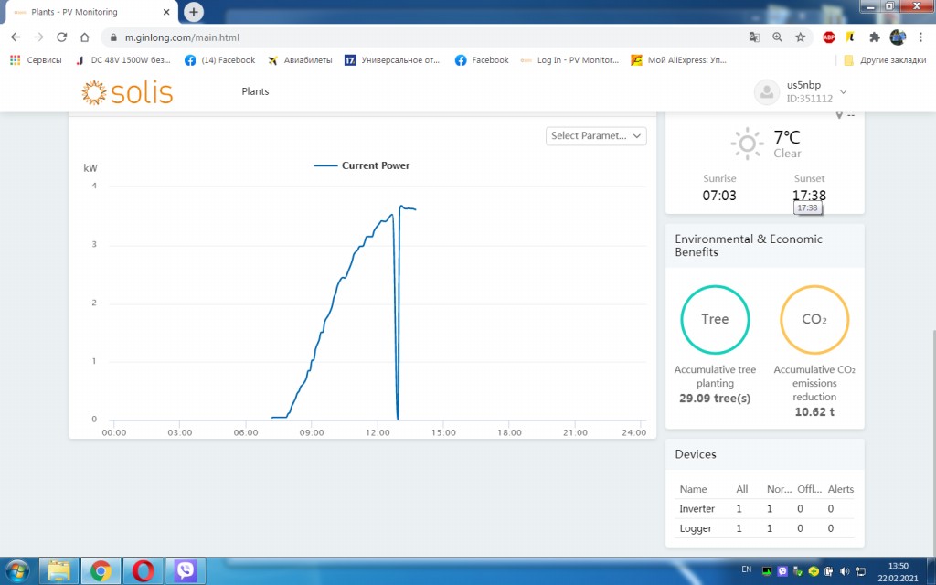

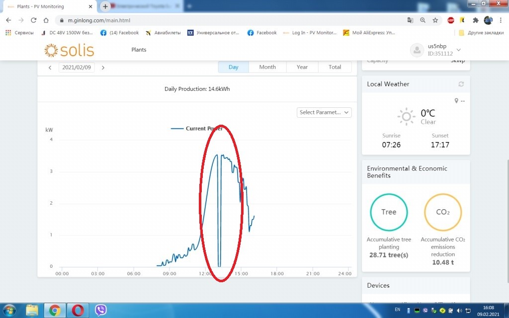

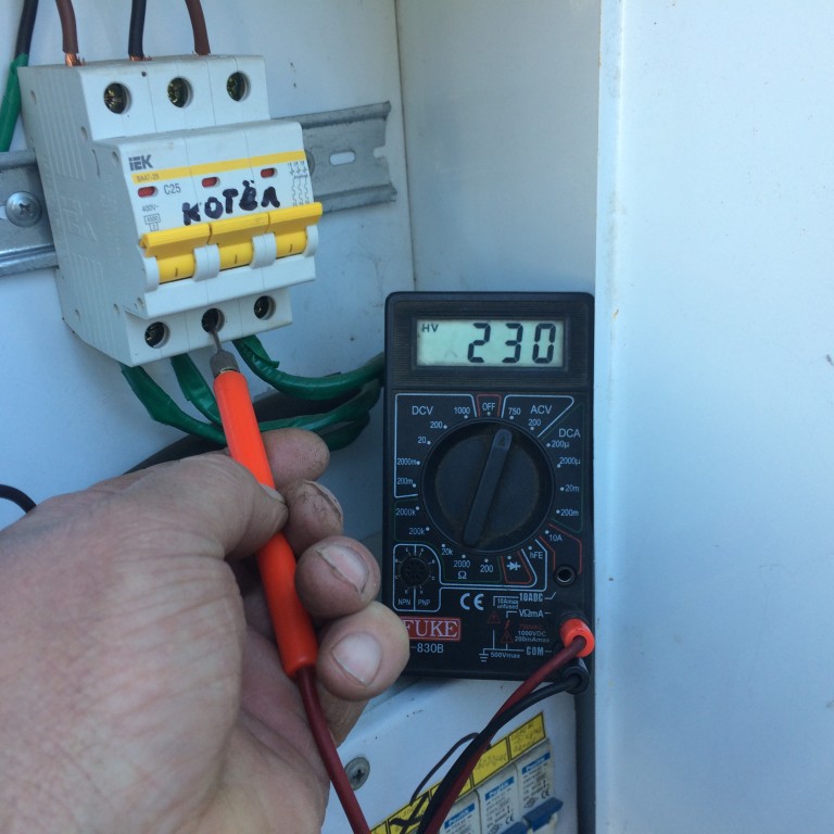

Наступили солнечные дни :bravo: ...и снова замечаю,что Grid инвертор уходит в защиту :( ...
Замерял у соседа напряжение на трех фазах - даже не удивило :?
А вот как с этим бороться :wallbash:

У вас есть контур заземления?

Да есть...между моим заземлением и сетевым N потенциал 6-7в(в сети больше)

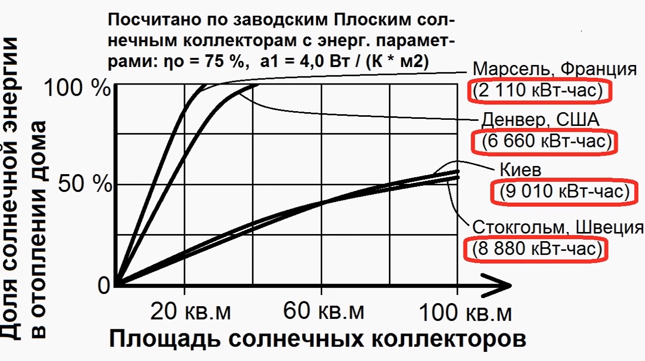

Гога, я вашу ветку помещу ссылку на видео, где анализируется теоретически и на практике возможность круглогодичного отопления от солнца. Может пригодится, как практикам, так и теоретикам.

Я лет семь назад ему звонил, и он сказал что с помощью этой лабуды дом не обогреть, т. е. с помощью солнечных коллекторов. Для обогрева дома в 100 м. кв. при 15 градусном морозе теплоаккумулятора на куб. хватает на сутки. чтобы его зарядить надо 100 квт./ч энергии. У вас она есть?
И это в хорошо утепленном доме.
Это сказки из той же оперы что и про вохдушные тепловые насосы, КПД у которых при минус 10 град равно нулю.
Это сказки из той же оперы что и про воздушные тепловые насосы, КПД у которых при минус 10 град равно нулю.
Перестаньте, пожалуйста, делить все существующие вещи, события и людей на черное и белое, сказку или быль. :)
Я честно говоря не запомнил, как его зовут. На этом видео человек приводит примеры и свою аналитику, которую другой человек может проанализировать, пересчитать и проверить. И только после этого можно говорить о целесообразности применения у себя подобных технологий. Кому-то подходит, кому то нет, пусть каждый решит своей головой!

Попробуйте включать нагрузку на завышенной линии. По сути Вам нужно реле напряжения только которое будет не отсекать при повышении напряжения фазу, а нагружать её. Должно сработать и инвертор не будет уходить в защиту.

А я его по голосу узнал. Сергей Юрко.
Я достаточно взрослый чтобы не тешить себя сказками.
По воздушному тепловому насосу можете проделать опыт. Откройте холодильник настеж и выставите его холодилной камерой на улицу а задом (конденсатором) в комнату и включите. Компрессор будет гонять фреон или нет? Потом скажите.
А тот кто живет в районе Одессы, ему и нафиг не надо затратное отопление, там и так тепло.

Так и стараюсь делать, заряжаю в это время ФАВа...
Это хорошо, когда знаешь человека, можно придти и самому посмотреть все.
Если на улице будет 8 градусов, то должен заработать! А если ближе к нулю и ниже нуля, то там будет расти кусок льда, который всю теплопередачу наглухо заткнет!
На юге там тепло, там хорошо... :D

Сегодня после обеда выглянуло солнышко, в сети был бросок на 263в и .....
260в.jpg [ 91.03 КБ | Переглядів: 9343 ]
