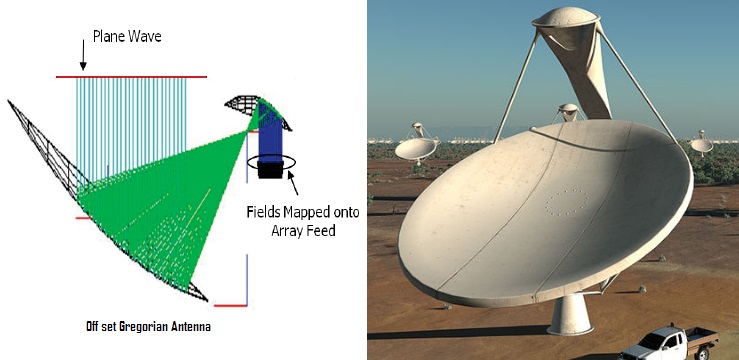

Тема і не про електрику, і не про транспорт, а поки що просто думки про оптимальне використання сонячного світла для комфортного освітлення приміщень, та економії електрики.
Вдень освітлення через вікна найчастіше не дуже вдале, чи то розташуванням вікон, чи прямими променями, чи недоліком через меншу зимову сонячну активність... Тому доводиться жити і працювати під штучним освітленням, тоді як на вулиці його достатньо. Ставити сонячні панелі, і від них живити світлодіодні світильники ... як то не феншуйно по ККД (близько 5%) та загальної вартості (хоч і найбільш комфортно через наявність буферного акумулятора).
Тому прийшла думка, а якщо заганяти світло в приміщення без будь-яких перетворень. Штука не нова, навіть проектують будинки зі світловими тунелями, але там світлові тунелі розміром із самі світлозабірники (вікна), що категорично не підходить, а з малого вікна багато світла не забереш. А якщо взяти в якості концентратора світла наприклад супутникову тарілку (у мене наприклад валяється вже кілька років діаметром 1,2м). А потім лінзою зібрати знову в прямий пучок і відправити зерказом у вузький світловий тунель, що веде до приміщення. Щось по типу як антена на малюнку:
b84fc4344a49a4efa9a3f982678dce4e.jpg [ 65.04 КБ | Переглядів: 9537 ]
А щоб погодні зміни освітлення (хмари похмурість) не впливали, додавати недостатнє штучне освітлення, стабілізувати освітленість по фотодатчику.
Намагався нагуглити подібну реалізацію (сонячний концентратор + світловий тунель), але нічого не знайшов. Сумніваюся що велосипед винайшов, але начебто б ідея не дуже унікальна. Які будуть у кого думки?

Не надо там тысяч кабелей, обычный полированный короб, главное сильно не мельчить, а то из за сверхконцентрации прогорит и проплавится все что угодно. Спрямляющий отражатель или линзу надо ставить не в фокусе, а раньше или позже фокуса, там где пучек будет не меньше сантиметров 20 в диаметре. Даже 20 сантиметровое пятно это уже в 36 раз больше концентрация по сравнению с площади тарелки в 1,2 метра.
Щас мысль шальная проскочила, все видели наверно фольгированные надувные шарики для детей.... а ведь продается зеркальная пленка, и её наверно несложно будет запаять в трубу, причем с нужными изгибами, а потом надуть, и на торцах поставить герметичные стеклянные световводы. :x К примеру зеркальная пленка для теплого пола продается где то за 25 гривен за метр квадратный в рулоне широной метр и длинной 50 метров... Это труба диаметром в 30см получится (пятнадцатикратная концентрация с тарелки), думаю в форточку как то пролезет.
А линзу... можно будет на ЧПУ фрезере (а лучше на чпу токарном) линзу френеля вырезать из оргстекла, оптической точности тут не надо, так что кольца-канавки в несколько миллиметров вполне устроят. Хотя в идеале видится отражатель, тогда просто в дне тарелки прорезается отверстие диаметром сантиметров 30, и к нему тунель. Потеря по площади тарелки будет всего около 7 процентов.

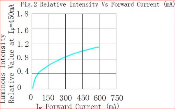

В догонку, что касаемо светодиодов, мощные КПДшные представители слегка юлят в даташитах, они дают максимальное КПД при 10% мощности, а при полной там как всегда все печально, так что тут тоже в засаде десятикратная переплата за последующую экономию. Например вот типичный график ток-люмены от белых светодиодов (которыми я тут приторговываю)
LED_KPD.jpg [ 41.2 КБ | Переглядів: 9263 ]
очевидно что чтобы получить хороший КПД, их надо очень сильно недокармливать по току, т.е. брать количеством. И так у всех производителей без исключения.
