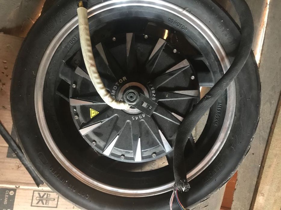

#118406Повідомлення 14 трав 2021, 08:50
Звідки: з Києва
Дякував (ла) 3 Подякували 0
Мій електротранспорт: Yamaha 900 Diversion, Ural - elektro
Хочу електротранспорт: хочу, але не можна...
Дякую за відповідь!
не маю документів на колесо а на ньому не вказана потужність
як оформити такй ТЗ?
документи на раму і техпаспорт є
Що порекомендуєте?

#118410Повідомлення 14 трав 2021, 09:02
Дякував (ла) 88 Подякували 89
rafomiua писав(ла):
Що порекомендуєте?
Узнать на официальном сайте QS motor's какой это у Вас двигатель ( по маркеровке на двигателе). Обратиться в Сервисный центр МВД о переоборудовании мотоцикла в электро по вашим документам.

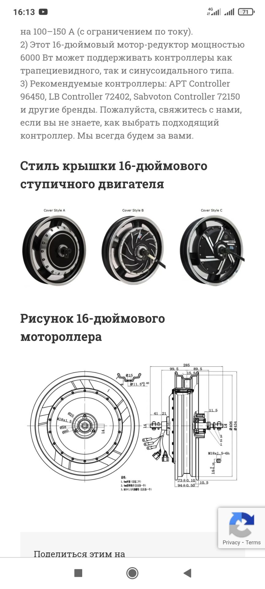

#118423Повідомлення 14 трав 2021, 15:15
Это у вас 273 мотор на 6kW. Крышки на двигателе разных годов выпуска по разному выглядят.
