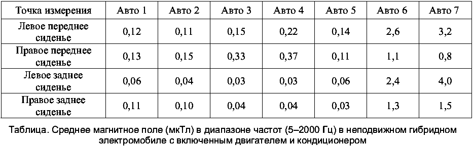

Vedholm и Hamerius провели измерение магнитного поля (5–2000 Гц) в неподвижном гибридном электромобиле с включенным двигателем и кондиционером. Измерения проводились в 7 автомобилях в районе всех четырех сидений на уровне щиколоток, коленей, бедер, груди и головы. Так как автомобили были неподвижны, поля, генерированные вращением колес, отсутствовали. Магнитное поле, в котором находится водитель и пассажиры, было получено осреднением и представлено в таблице.
В гибридах, в которых батарея была размещена спереди (Авто 1–5), при отсутствии движения наблюдались маленькие поля. Более сильные поля наблюдались в автомобилях, в которых батарея была размещена сзади (Авто 6 и 7). В этих автомобилях батарея расположена под багажником или под задним сиденьем, и ток течет через весь автомобиль из передней части, от генератора до батареи. Такой большой токовый контур генерирует значительные МП. Максимальное поле 14 мкТл было отмечено у заднего правого сиденья (как правило, детского) на уровне ног.
Коментарій до файлу: Среднее магнитное поле (мкТл) в диапазоне частот (5–2000 Гц) в неподвижном гибридном электромобиле с включенным двигателем и кондиционером

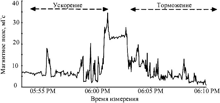

В работе австралийских исследователей приведены результаты измерений МП в разных точках гибридного автомобиля. Было найдено, что интенсивность поля находится в пределах 0–35 мГс (0–3,5 мкТл). Максимальные поля выше 10 мГс наблюдались на частоте 12 Гц. На рис. 1 показано МП, измеренное в задней части гибридного автомобиля во время движения в разном режиме (ускорение, торможение).
Коментарій до файлу: Магнитные поля на левом заднем сидении гибридного автомобиля
