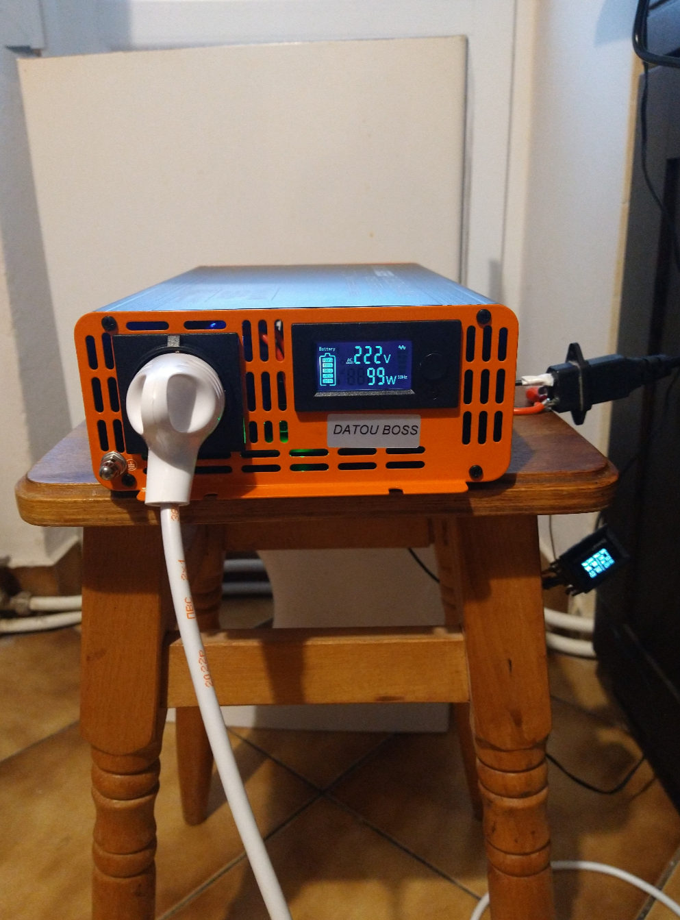

Придбав у братів вузькооких синусний інвертор, вірніше декілька на замовлення для котлів.
photo_2022-12-14_13-44-41.jpg [ 357.52 КБ | Переглядів: 13780 ]
photo_2022-12-14_13-44-49.jpg [ 351.34 КБ | Переглядів: 13780 ]
photo_2022-12-14_13-44-52.jpg [ 236.7 КБ | Переглядів: 13780 ]

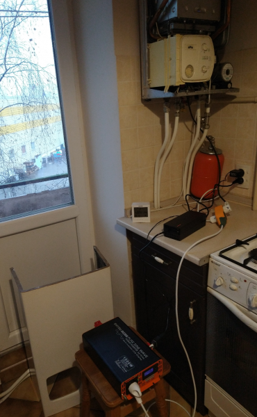

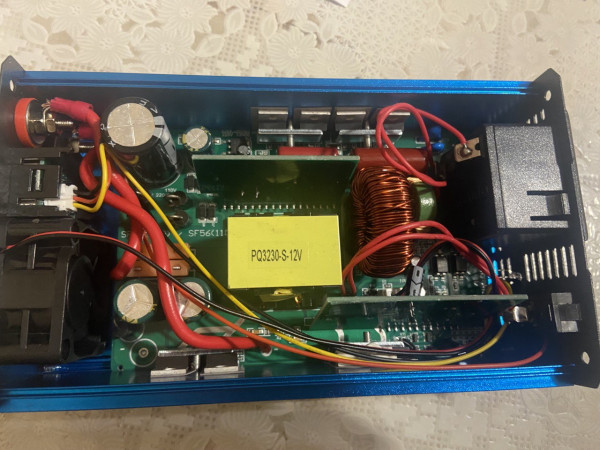

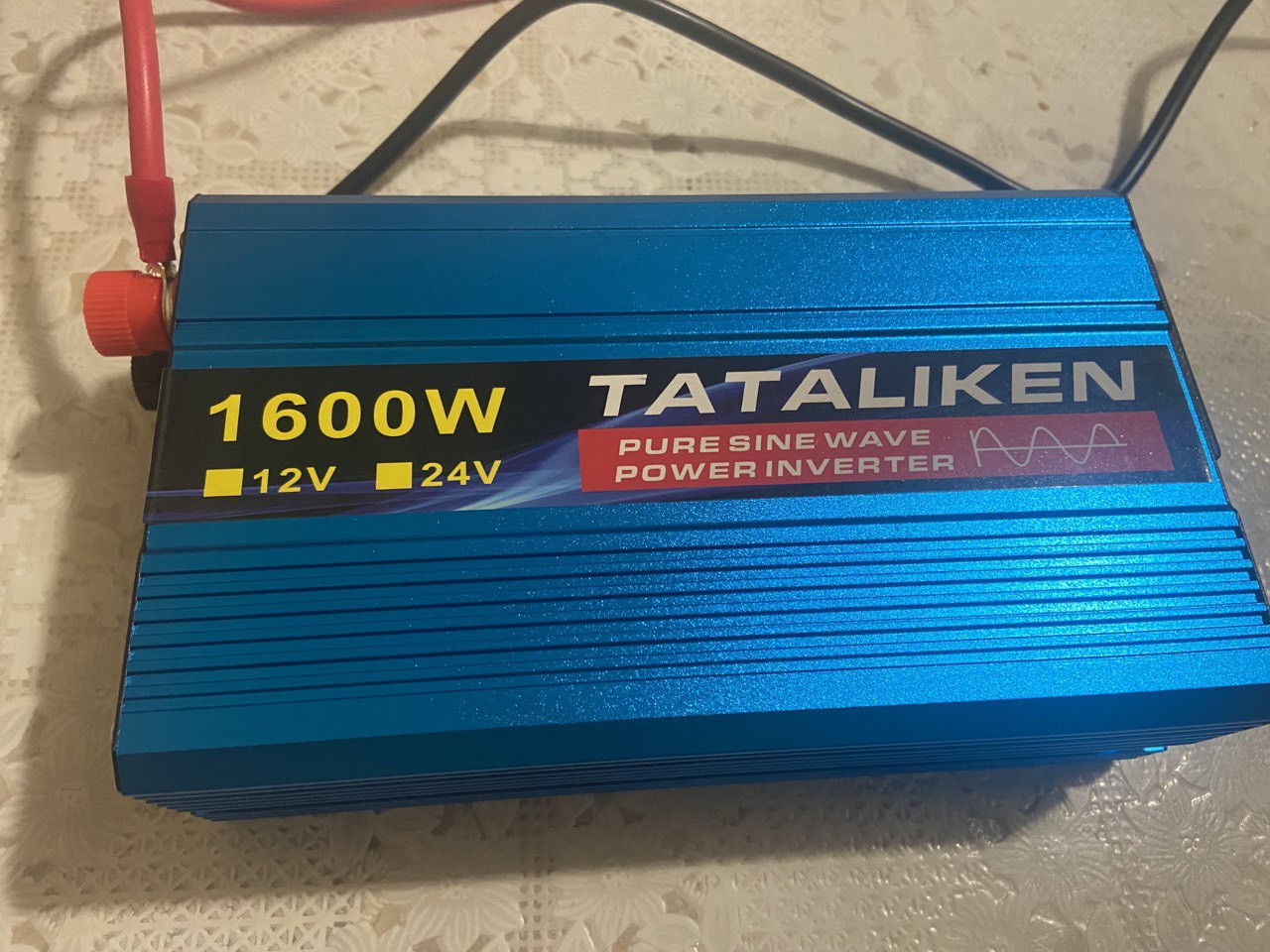

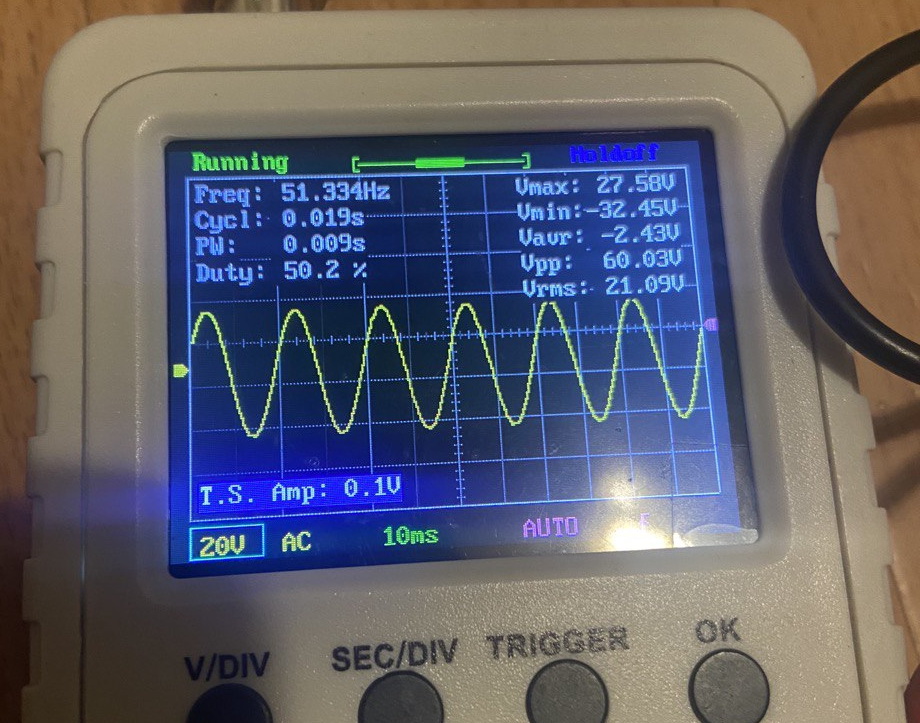

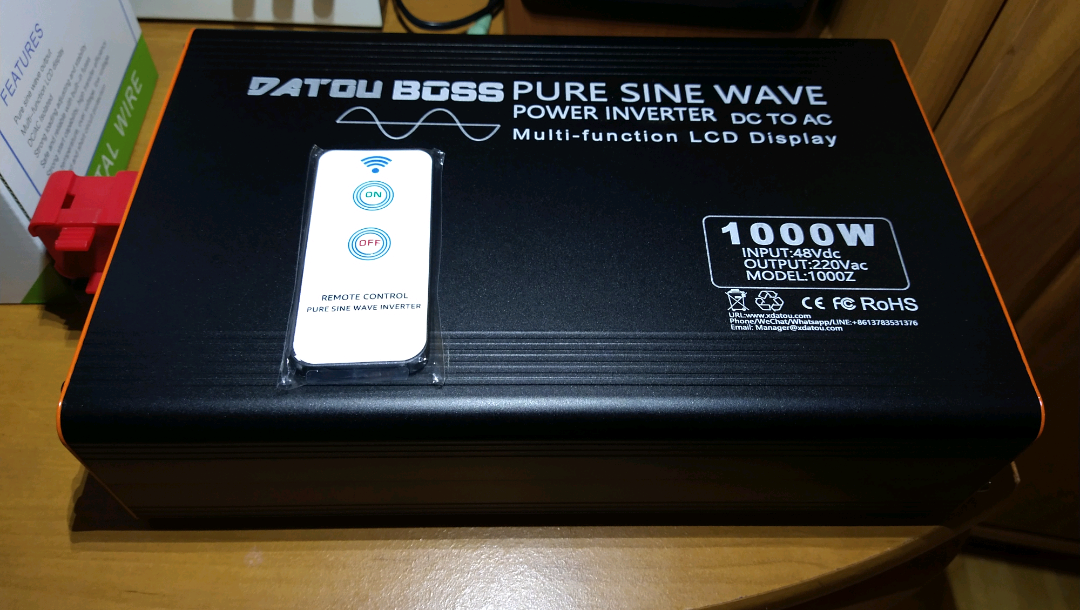

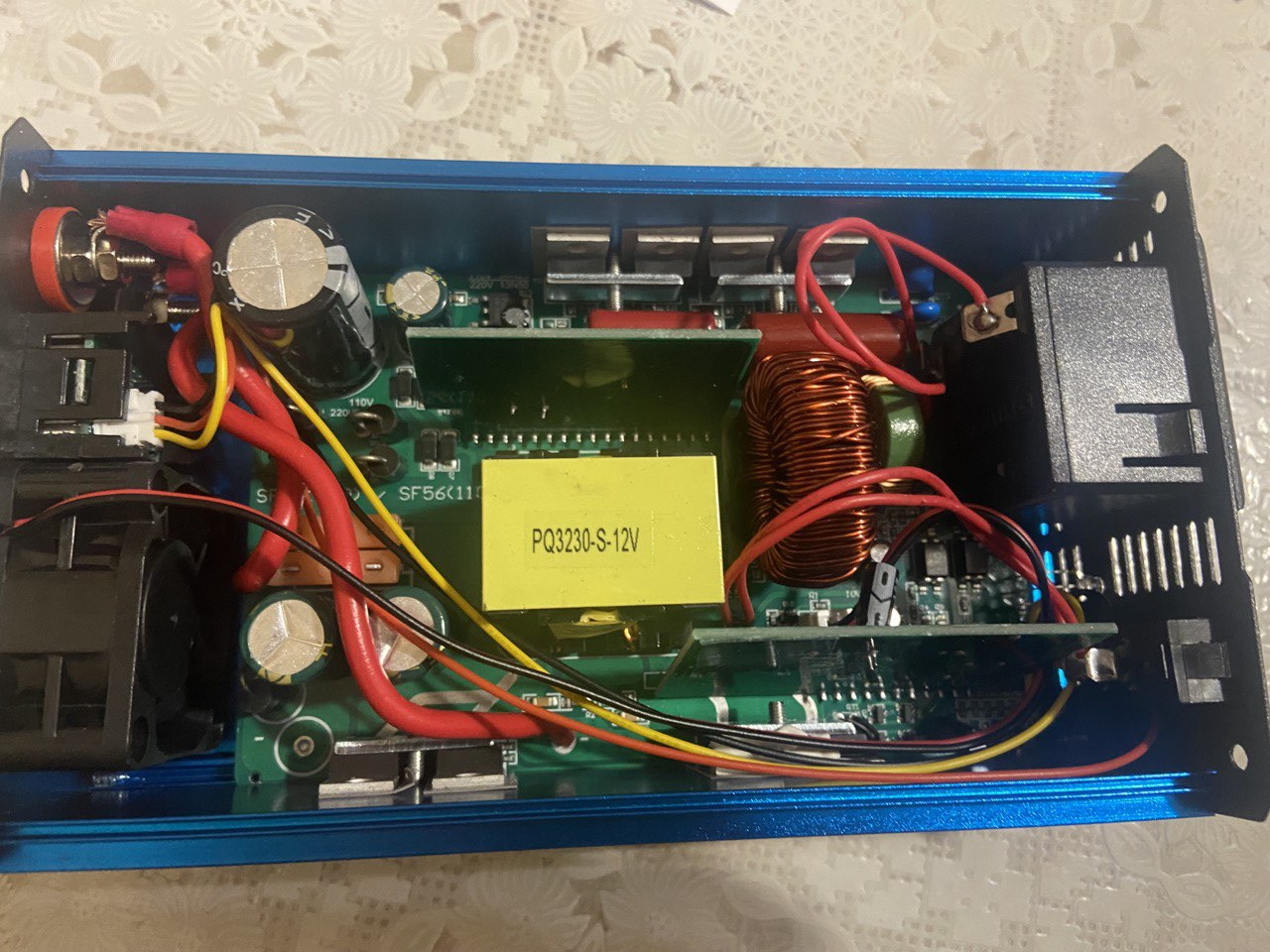

По паспорту пікова потужність 1600Вт і довготривала 600Вт. Але судячи із трансформатора ват 300. Напруга 12В, але не вказано. Один крокодил був не припаяний, довелось паяти. Провода алюміній. Через декілька днів один інвертор перестав запускатись. Розібрав, пропаяв всі контакти позаду плати і все запрацювало. Струм ХХ 0,8А. Вентилятор гуде як ракета, в одному понизив напругу двома діодами послідовно на 1,5-1,8В. В іншому впаяв DC-DC міні 360 десь на 9,2В виставив. Якщо сильно не грузити, то охолодження має вистачити. Один інвертор прийшов мертвий. Вияснилось плата мертва, потрібно ремонтувати. Китаєць морозиться, відкрив діспут. Котел працює без проблем. Навантажую максимум 250Вт, а за звичай лише інтернет 40Вт і періодами котел 80Вт. Можливо ще декілька ламп освітлення 10-20Вт. Буває за добу лише 2 години світло є, доводиться розтягувати задоволення. Нижня межа відключення 10,2В, що для свинцю смерть. Для моїх лужних акумуляторів саме те. Верхня межа також є десь 15В.
Якщо із трьох інверторів один мертвий, один вмер через декілька днів, то судіть про якість збірки. Як вони далі будуть працювати побачімо.
