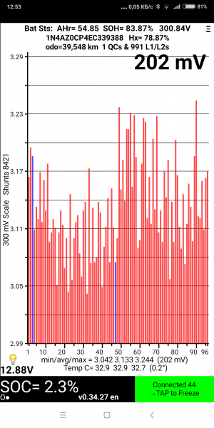

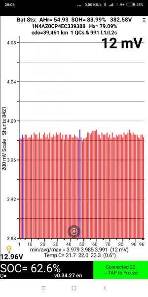

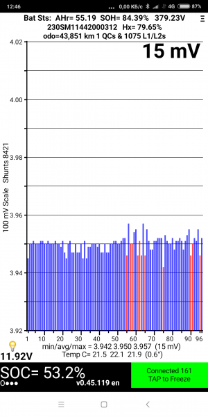

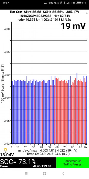

У меня летом пропала одна палка. Сейчас их 11 штук. Ёмкость скачет на 2-3Ач
Под спойлером разные графики с июля месяца.
Screenshot_2018-10-10-15-23-08-576_com.miui.gallery.png [ 130.54 КБ | Переглядів: 7665 ]
Screenshot_2018-10-10-15-22-01-699_com.miui.gallery.png [ 128.42 КБ | Переглядів: 7665 ]
Screenshot_2018-10-10-15-20-29-122_com.miui.gallery.png [ 130.02 КБ | Переглядів: 7665 ]
Screenshot_2018-10-10-15-17-45-074_com.miui.gallery.png [ 133.4 КБ | Переглядів: 7665 ]
Screenshot_2018-10-10-13-43-08-475_com.Turbo3.Leaf_Spy_Pro.png [ 130.18 КБ | Переглядів: 7665 ]

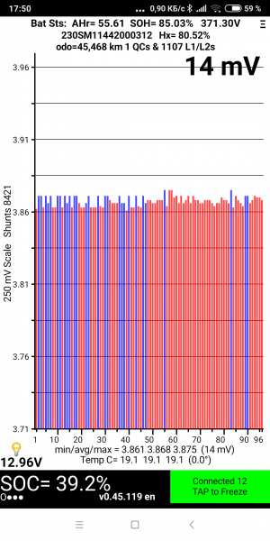

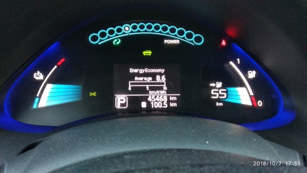

Последний выезд на рыбалку. Скорость 60-70км/ч в режиме "B" без ЭКО
IMG_20181007_175114_1280x720.jpg [ 641.13 КБ | Переглядів: 7663 ]
