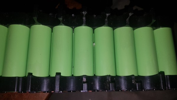

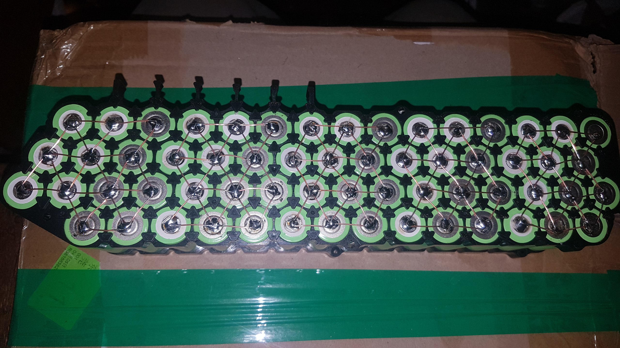

Получил на днях батареи, боксы, бмс, ручку газа от Shaman2 и вот закончил сегодня спайку батареи 10s6p. Решил для экономии обойтись без контактной сварки.
Вот так это выглядит:

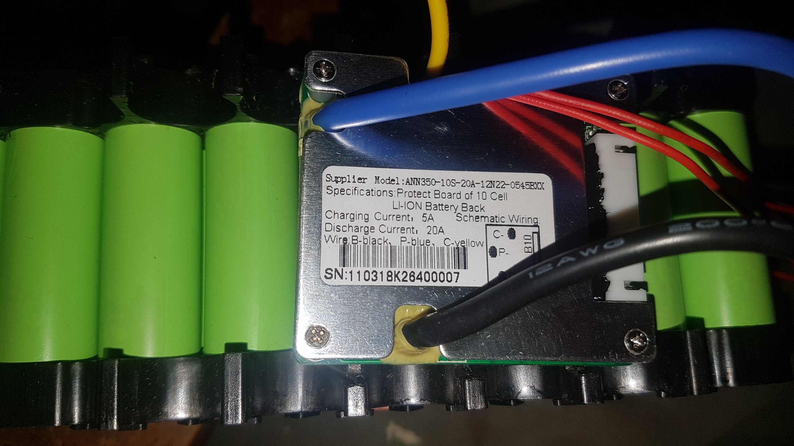

Вот такой вырез под бмс:
3.jpg [ 430.85 КБ | Переглядів: 8379 ]

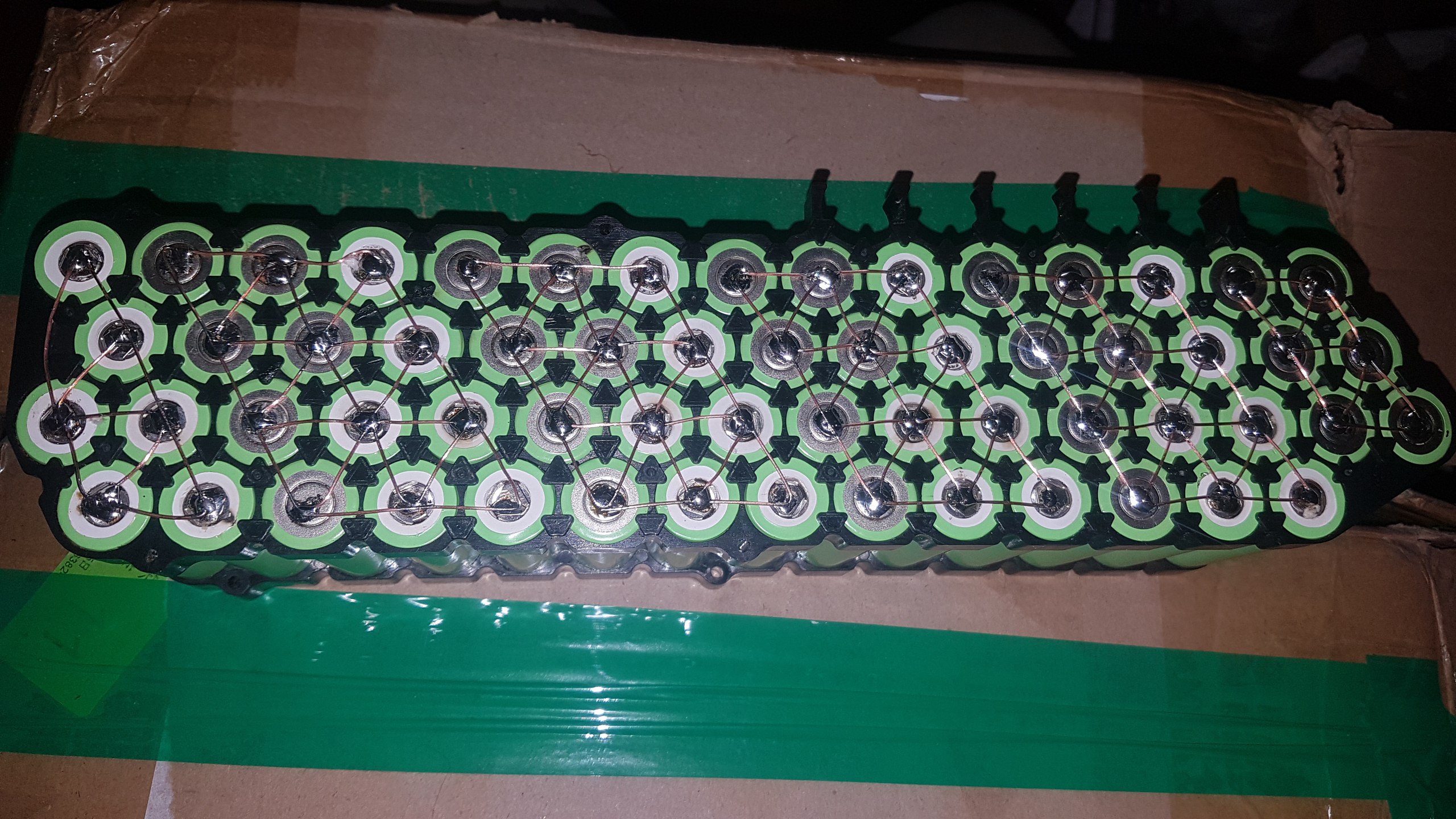

А вот и сама бмс:
4.jpg [ 585.27 КБ | Переглядів: 8379 ]
Немного напрягает то, что написано, что это плата защиты, а не балансировки...
Заказал еще термоскотч.

 Заголовок повідомлення: Re: Покупка аккумуляторов с Теслы
#57141Повідомлення 29 квіт 2018, 11:01
Звідки: Хмельницкий
Дякував (ла) 5 Подякували 24
Эта бмс с балансировкой, я специально тестил свою, разряжая элементы
#57142Повідомлення 29 квіт 2018, 11:13
Звідки: KievUkr
Дякував (ла) 1 Подякували 14
Shaman2 писав(ла):
Разряд же только на защиту работает, а балансировка на конце зарядки включается. Или я не прав?
#57147Повідомлення 29 квіт 2018, 12:34
Звідки: Хмельницкий
cvan писав(ла):
Shaman2 писав(ла):
Все верно, но если разрядить неравномерно, то к концу зарядки все элементы будут выравнены по напряжению
