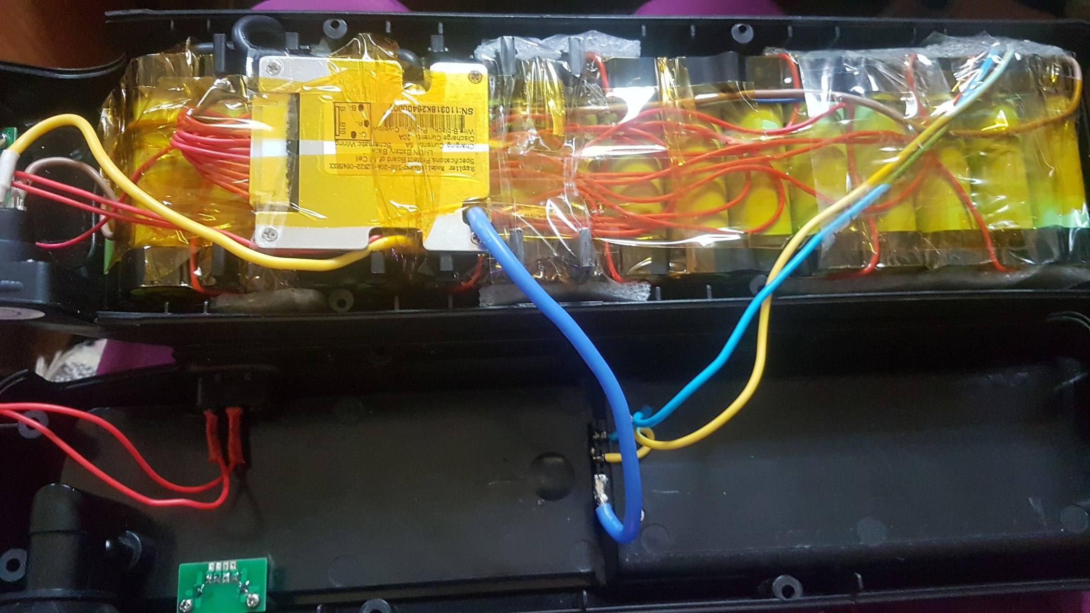

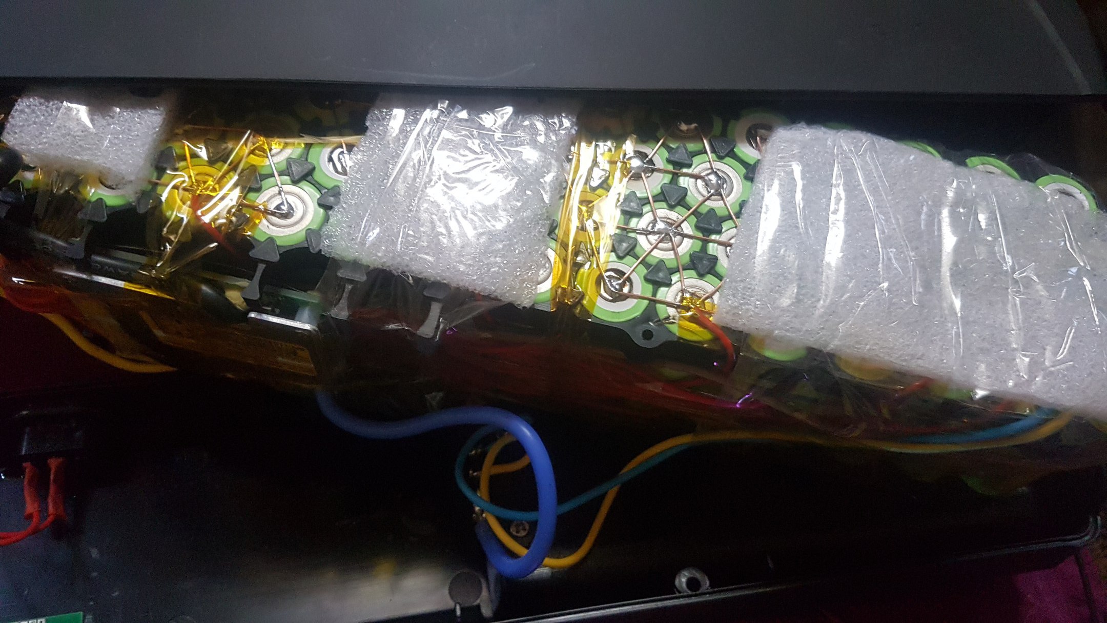

Припаял БМСку, заклеил свободно-болтающие провода каптоном (который только вчера вечером получил).
1.jpg [ 486.42 КБ | Переглядів: 7260 ]
А чтобы батка не болталась в корпусе, прилеил пенку, которая была с боксами при покупке (почему-то корпус имеет такой внутренний люфт).

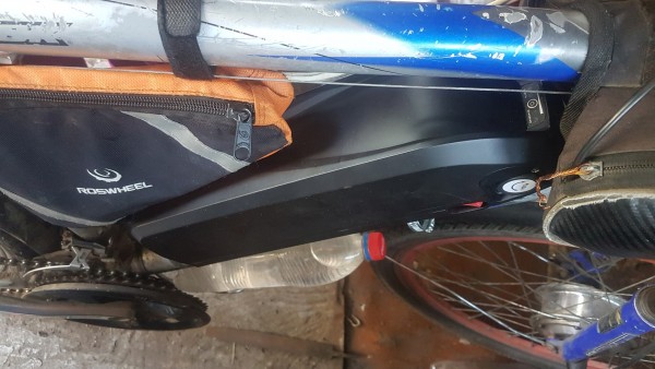

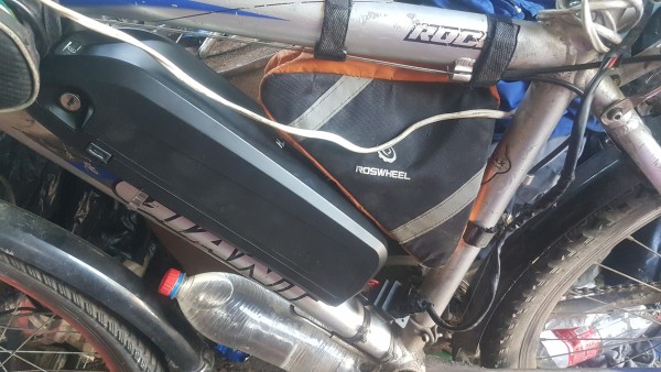

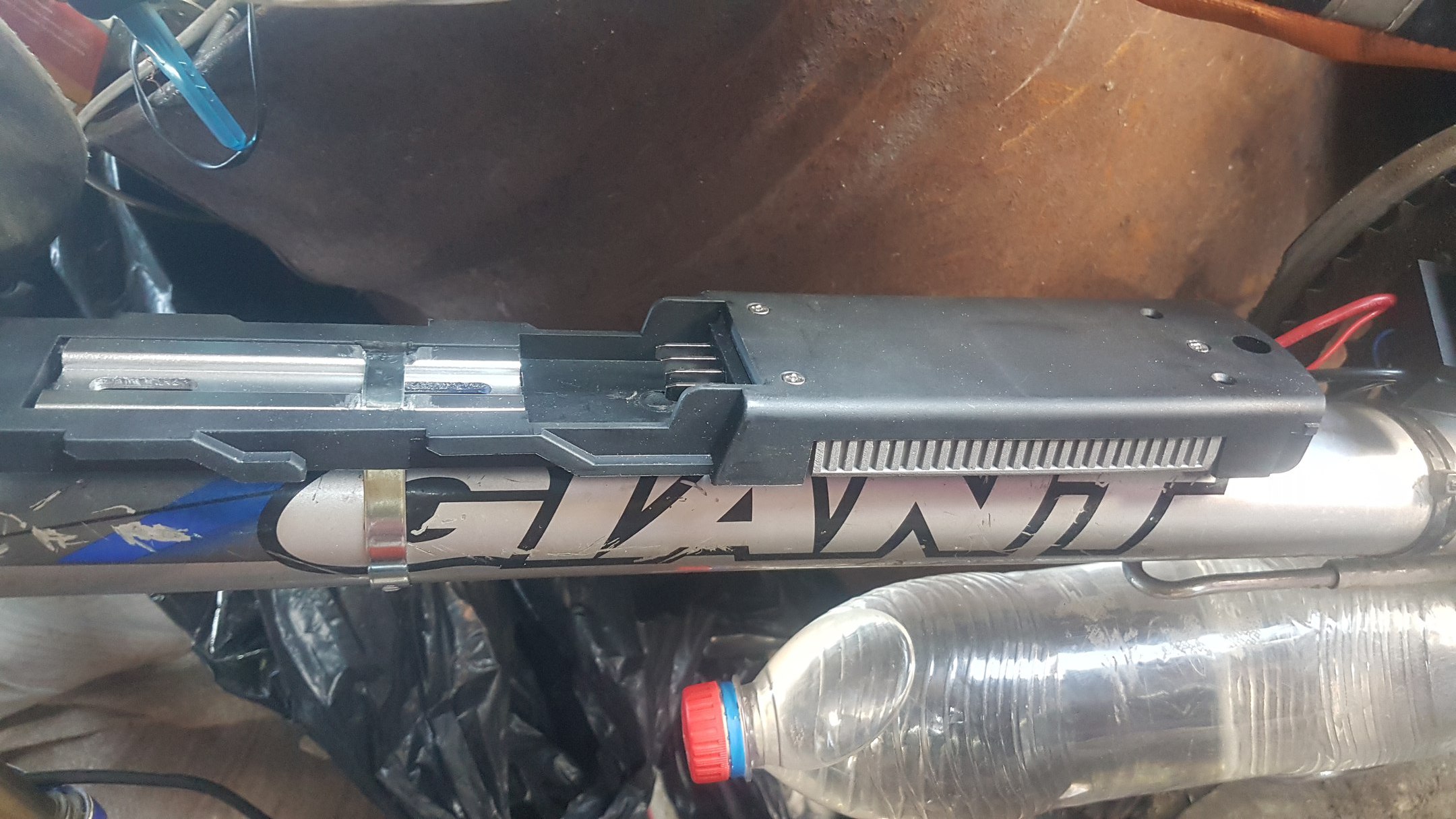

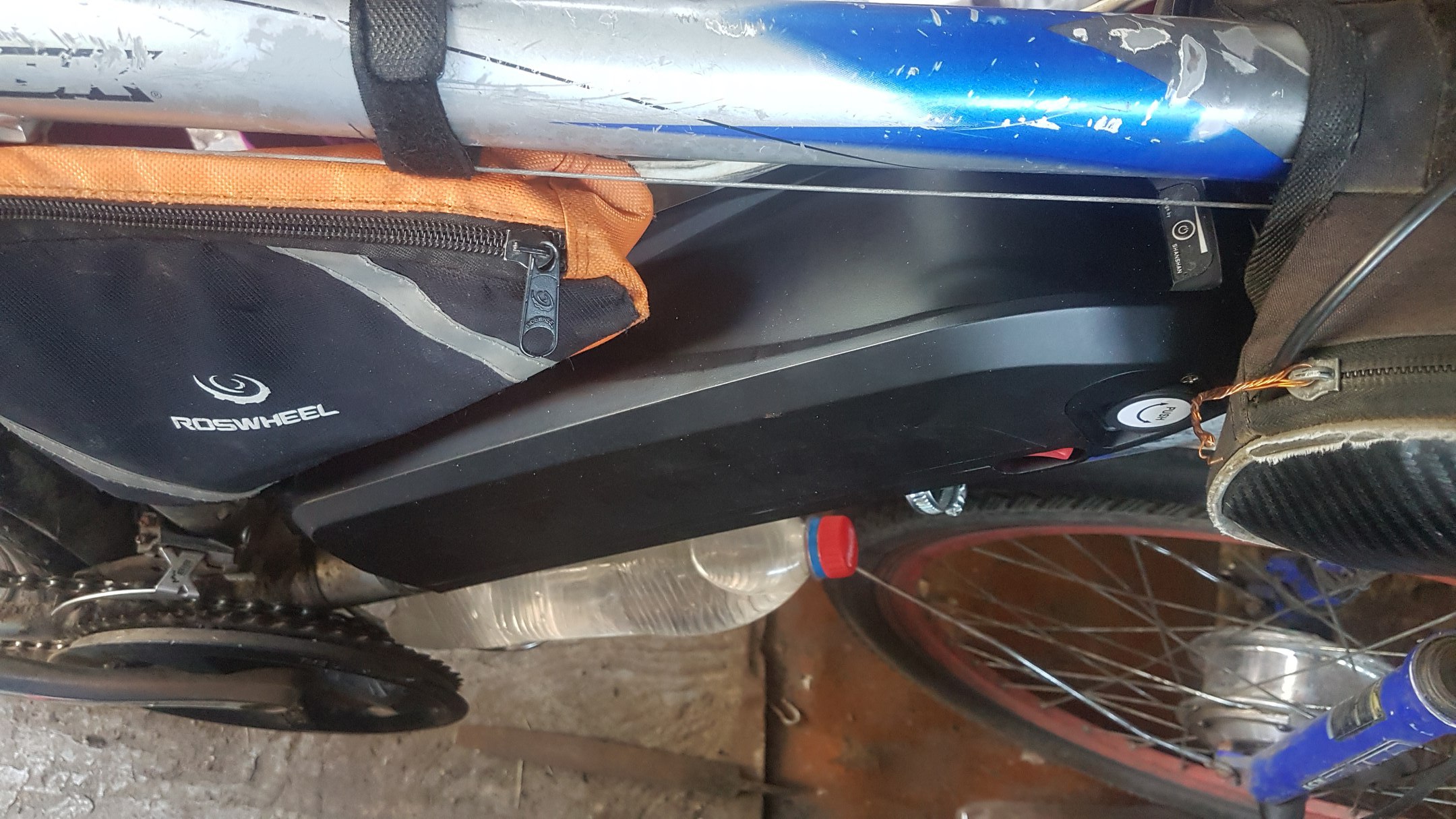

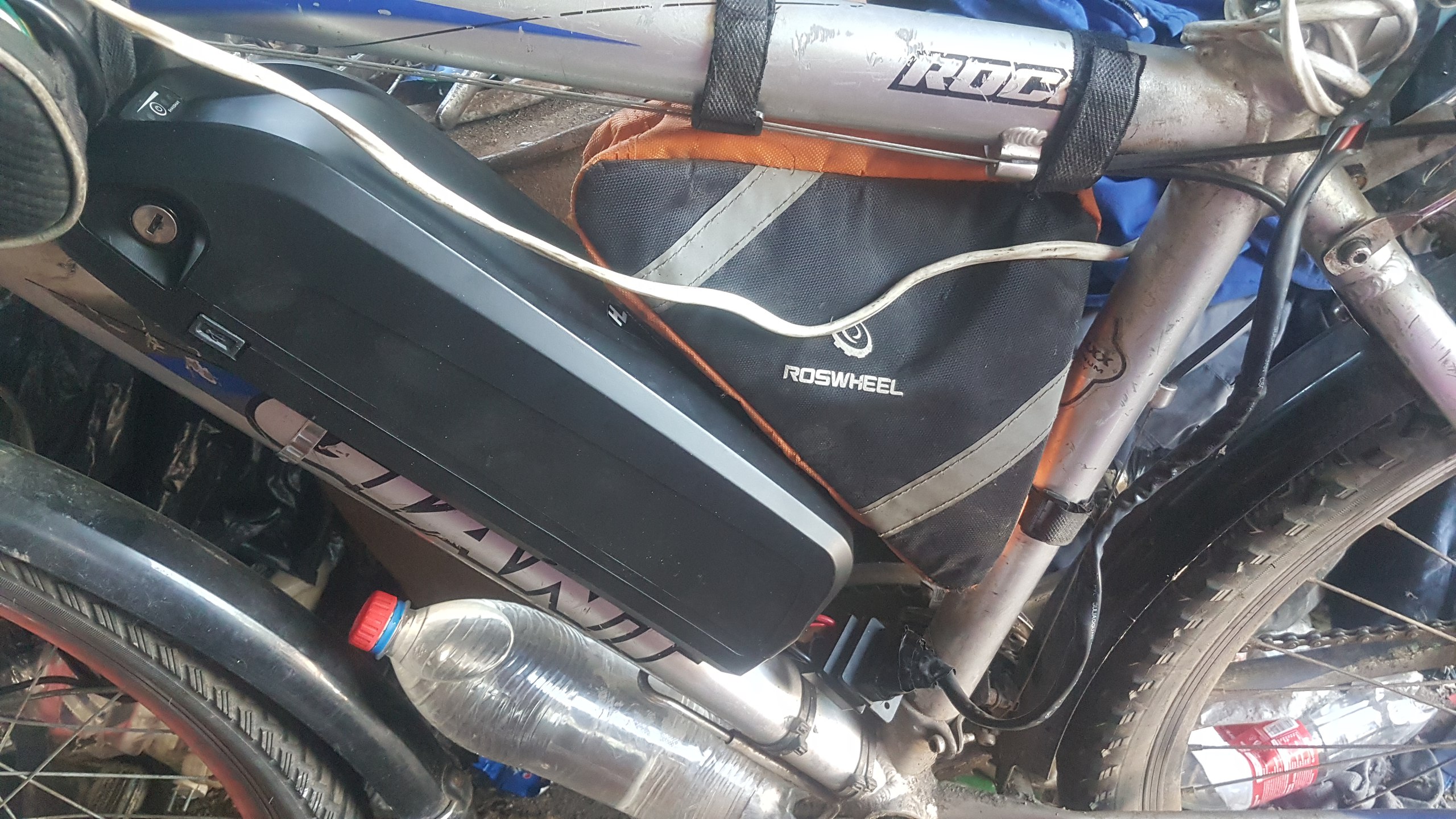

Поставил наконец-то на раму. На самом деле собирал я эту батку для другого вела, но пока потестирую на своем основном. Флягодержатель пришлось снять, а в нижний не поставишь полную бутылку - не дежит (до этого и так выпадал, а после того как погнул, так и вовсе плохо держит).
"Жалко флагодержатель :cry: " (С)
Провод пока временный (точнее старый, так уже почти полгода езжу). Раздобуду нормальных разъемов XT60, тогда и переделаю проводку.
4.jpg [ 740.88 КБ | Переглядів: 7254 ]
Вот так сбоку выглядит

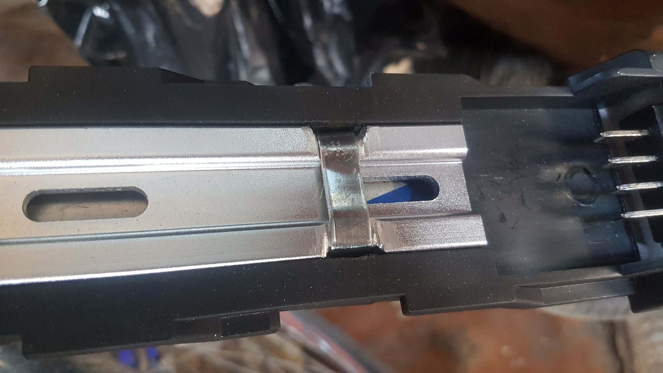

Пропилил как и советовали в UltraLED (где я брал боксы) - не реклама, просто у них дешевле даже чем на али. "Хорошо, что алюминий здесь стоит - он легкий на вес и податливый на обработку" - подумал я перед тем как пилить. Полчаса - это минимум оказалось. Нижнюю пластину просверлил под крепление флагодержателя.
7.jpg [ 401.85 КБ | Переглядів: 7254 ]

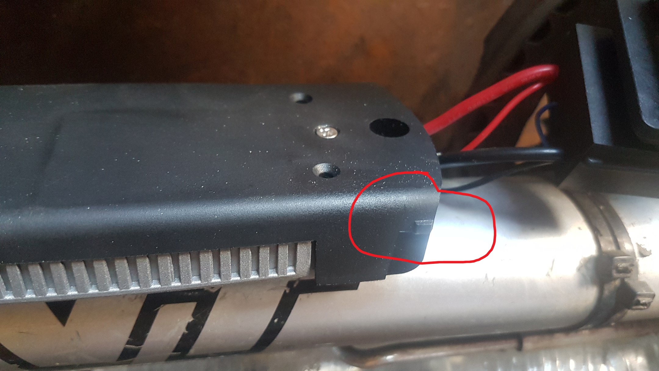

Вот только что напрягает - нижнюю часть снизу держат только эти два маленьких выступа (по одному на сторону). И еще - в видео от UltraLED говорилось, что можно прикрутить пятью болтами нижнюю пластину (пять дыр), хотя почему-то только для трех есть посадочные места на этой пластине (и куча дырок с резьбой для контроллера, которого у нас нету).

cvan писав(ла):
Из того что вижу два провода параллельно от плюса до контактной площадки, но меньшего сечения в принципе неплохое решение, с четырьмя квадрамами у меня всегда головная боль. Но: не вижу термоклея на колодке, а желательно не оставлять контакты открытыми. И проверить не пережимают ли ребра жесткости синий и черный провода от bms
cvan писав(ла):
Лично я этого не замечал, у меня все плотно сидит. Возможно что из-за того что использую 2.5квадрата в качестве переходной шины между элементами (по принципу теслы) и батка заходит плотно, иногда с трудом

cvan писав(ла):
Сумку подать вперед, за ней на вертикальной трубе закрепить флягу. Второй вариант флягодержатель на штаны вилки вертикально. На скорости если вляга вылетит и попадет в лобовое проезжающего авто будет больно :)
cvan писав(ла):
За рекламу спасибо, по цене стараемся. Что алюминий, что пластик производитель делает на уровне, при правильной установке пластик не трескает. По пяти винтам: в комплекте их три, но мы реально почему-то думали что их можно поставить пять, даже при подготовке видеоролика так и заявили. Завтра приходит новая партия боксов, обязательно гляну. Но даже задуманных производителем три хватает.

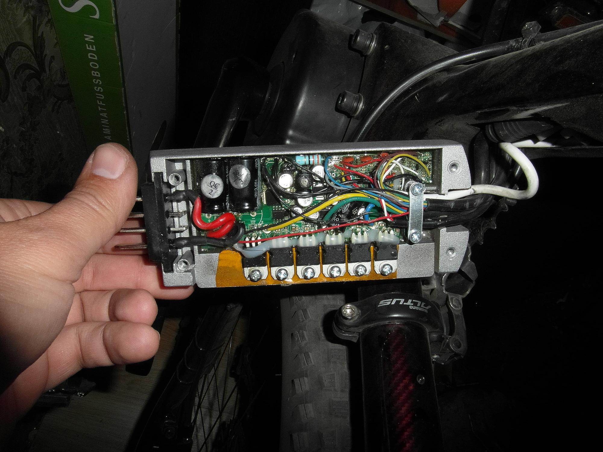

Кстати если кому интересно, изначально эти боксы разрабатывались вместе с контроллерами, которые выглядели примерно так:
1hcue01.jpeg [ 392.46 КБ | Переглядів: 7231 ]
Мощность там не более 250вт, может эти платы и встречаются где-нибудь в европе, но нашим людям эта мощность мала и в Украину такие платы никто не поставлял (насколько мне известно)
Нет, так не пойдет. Нужно будет покупать спец флягу дороже самого флягодержателя, а я привык к бесплатным бутылкам 1л - удобно и в любом контейнере можно взять бесплатно. На вилку не вариант - повыпадают сразу. У меня же рама 19" и литровая бутылка во второй уже не влезит, поэтому там и стоит сумка. У меня раз выпала бутылка из флягодержателя на нижней трубе снизу - бутылку сразу пробило, а от тряски на вилке сразу вылетит. На шоссер еще можно, но на мтб с нашими дорогами. Проще будет в рукзак закинуть поллитра или в корзину.
Кстати, очень удобно - контроллер сразу в батарее и при этом не телепается жмуток проводов. Элегантно и компактно. У меня в нарамную сумку вместился контроллер с ваттметром в одной стороне и аккум для фары и ключи на другой стороне.
Возможно кому-то и мало 250вт (это 7А для 36В), но если учесть, что указывается номинальная мощность, максималка будет больше. Так например контроллер (тоже куплен у Shaman2 - кстати самые дешевые, что я вообще встречал на рынке) мой на 350ВТ и макс током в 17а теоретически способен вкачать более 600 Вт! По кЕтайскому ваттметру было 580. Да, для езды по говнам может и этого не хватать, но не для этого делался маломощный редукторник. Мощности мне не хватало только при буксировке в снегу (будь прокляты те, кто не чистит дороги зимой). Как потеплело - не хватает только скорости, но после того как у меня сорвало колесо на повороте - пока хватит и мощности и скорости. 30-35 максимальная скорость, пока хватает (обганяю постоянно маршрутку, а днем в пробках машины еще обганяю :D ). Когда еду с пустым прицепом, он даже перевернуться может на такой скорости (и таких дорог). Даже с пасажиром в 60 кг максималка на ровной дороге остается 29-31 и расход не сильно увеличивается, а при большей скорости будет только падать запас хода. Так что редуктроника и 350 вт хватает и покататься и грузы повозить и пасажира подвезти. А вот на шоссер я бы поставил 250 вт с удовольствием - ультралегкость!
