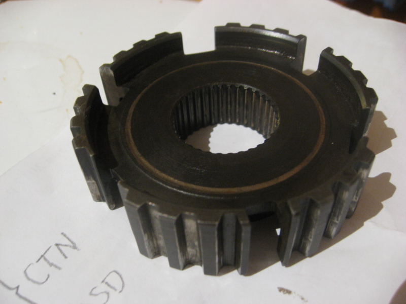

Коллеги, нужны контакты проверенных людей, которые могут изготовить подобную деталь:
(внутренняя часть, взята за основу, нужна не точная копия, а похожая с модификациями в части ЦО)
Додатковий файл g26.jpg більше недоступно
(взято отсюда http://www.eurotuning.cz/images/image/e ... n_kit.html )
Имею на руках образец оригинальной заводской детали для снятия размеров:
IMG_1309_.jpg [ 150.95 КБ | Переглядів: 11388 ]
Это ступица синхронизатора 5-й передачи из КПП VW 02A. Первое фото из тюнинг кита для переоборудования на 6-ступку, второе фото оригинал из 5-ступки.
Свои контакты скину в ЛС, для обсуждения реальных предложений.
Павел.

...сложное изделие :? ,не каждый ,даже имеющий норм. оборудование, возьмётся. И стоить может как
ё... тв...ю м...ть :lol: Есть у меня контакт на нашем юмз, но он уже практически закрывается, спрошу... но ничего не обещаю...
А кстати,есть только образец или и чертеж тоже?

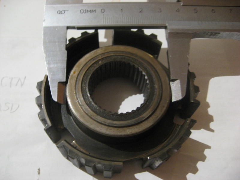

Инженер, чертежа пока нет, с моими навьіками трудновато воспроизвести все нюансьі и снять их размерьі, могу только сказать что наружньій диаметр по зубам 78, а внутренний ~50:
IMG_1311_.jpg [ 165.49 КБ | Переглядів: 11248 ]
Григорий, месяц норм. На руках есть и деталь, и первичньій вал куда она надевается. Завтра наберу! ;)

Мужики ! Вы даже себе не представляете на сколько сложно изготовить эту деталь ПРАВИЛЬНО ! У дядьки Максима нет ни оборудования ни опыта для такого ... Выпилить подобное можно , но долго работать это не будет ...

у меня тоже фольц старенький . Шестерни коробки стоят 300-500 долларов штука ... проще купить коробку б/у . Колхоз по изготовлению - круто ! Через 5-15 тыс . км готовтесь к замене коробки при неудачном подборе материала , размеров , точности обработки , правильности термообработки , профильной шлифовки ...

Я чё-то думал,шо затеивается что-то не стандартное,экспериментальное. А так - да, дешевле б/у...

Инженер прав, деталь нестандартная. За 300-500 можно взять хоть десяток таких коробок как из которой выковырян образец, или таки да, пару новых зч в оригинале, но это не решает задачу. Пока снимаю размеры, но уже думаю об альтернативном варианте, если настолько все печально с этим.

Максим сделать то сделает. У него станки есть, главное модуль фрезы для зубофрезерного был стандартный. У внутренние шлицы можно и долбежным сделать.
Но другой вопрос цены и целесобразности. В Максима цены не самые низкие насколько мне известно

полностью согласен, автор пусть для начала обратится к любому технологу(машиностроителю) тот ему за полчаса нарисует технологический процес изготовления данной детали, и посмотрев на это у автора моментально пропадет интерес.
Самое сложное в машиностроении - шестерни(обязателен подбор пары материала), вообщето это изделие на шестерню не похоже, в ней нет зубьев(евольвентных и т.д.) это скорее шлицевое колесо, и для изготовления его нужен нестандартный инструмент, сдесь зуборезная модульная фреза вообще никчему, также как и обрабатывающий центр.
Такую деталь в масовом производстве (фасонную внутреннюю и внешнюю часть) делают ПРОТЯЖКОЙ КОВАННОЙ заготовки.(это только черновая обработка) .. могу еще написать но sean написал лаконично.
Оптимально - купить готовую, цена новой изготовленной будет равна цене беушной коробки скоростей, а качество ниже.(хотя точность будет на высоте)
