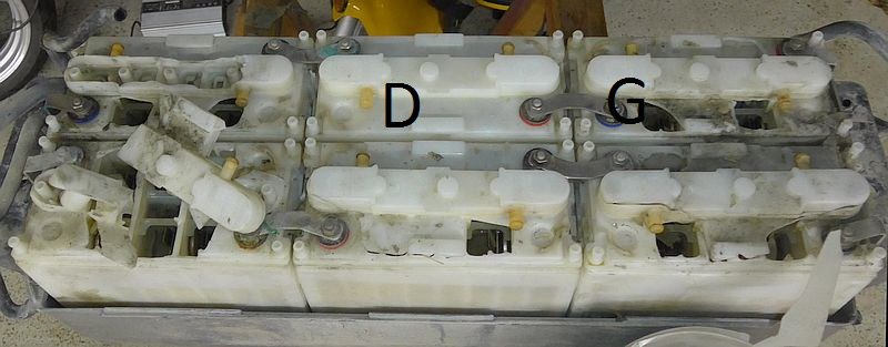

Вам все равно какой структуры блоки? D или G? Зависит расположение силовых выводов/контактов.
А вообще Вам подойдут от Ситроен Саксо и Берлинго, Пежо 106 и Партнера. У всех 4ех моделей блоки SAFT STM 5-100 MRE (водяное охлаждение), в Рено MR блоки с воздушным охлаждением и немного других размеров. Можете почитать мануал для сравнения.
Фото D и G блоков.
sBkMVuctnv0.jpg [ 55.03 КБ | Переглядів: 3375 ]
