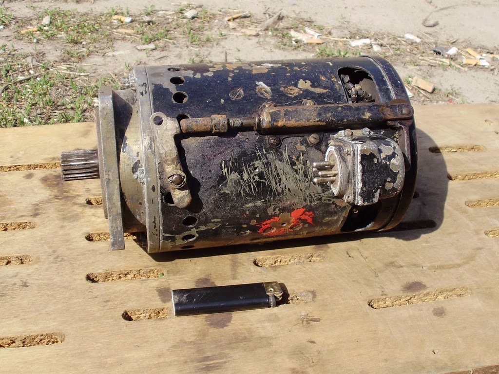

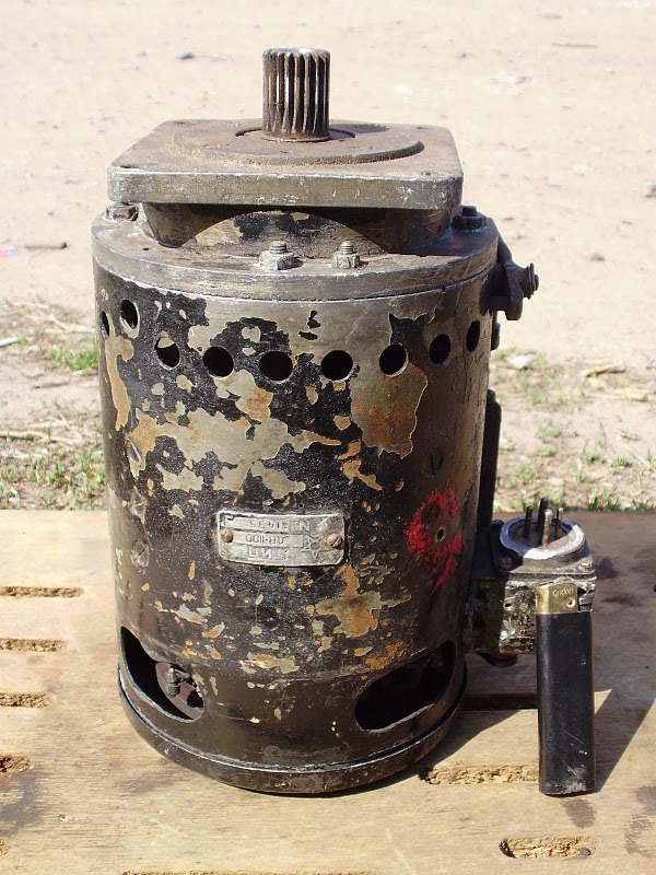

Для повної колекції, викладаю всі фото, що є в мене, в тому числі і в розібраному вигляді.
В кого лімітований інет, попереджую, повні фото займають 1-2 Мб.

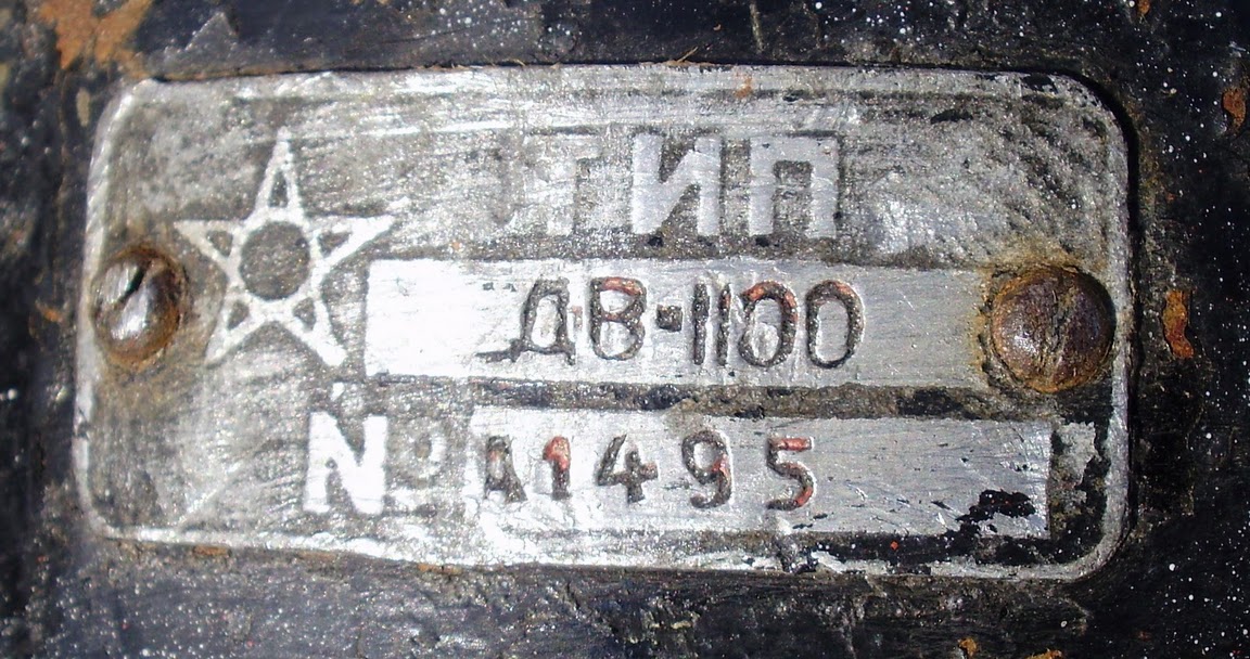

Етикетка:
Загальний вигляд:
Зображення Зображення Зображення

На перших фото видно роз*єм ШР, куди приєднується живлення, так от: два товщих штирі - це якір.
один тонкий - обмотка збудження, інший - обмотка гальмівного електромагніта. Інші кінці цих обмоток наглухо з*єднані з корпусом.

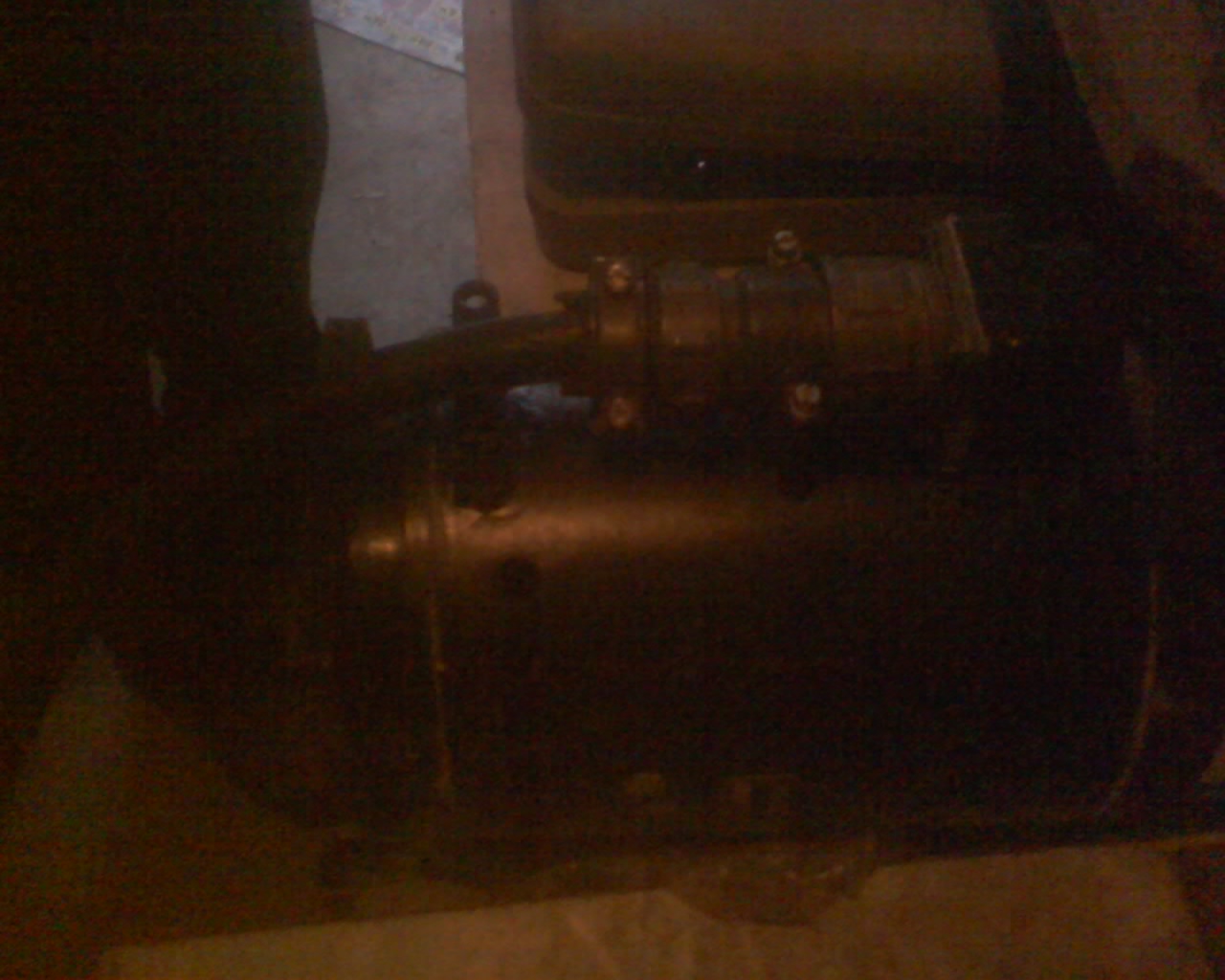

А вот мой мотор
10-02-16_1543.jpg [ 226.32 КБ | Переглядів: 14660 ]
И рекомендации моего наставника
"Да, 2 тонких вывода идут на параллельную ОВ и на тормозную обмотку.
Зря резину тянешь. Давно бы разобрал , тормоз выкинул, а на тормозной диск приварил( приклепал ) лопатки. Получилась бы крыльчатка обдува.
А , со стороны коллектора , несколько отверстий , обеспечили бы отвод тепла. Иначе- этот мотор для " вокруг дома"."
Жду выходных и вдохновения.
