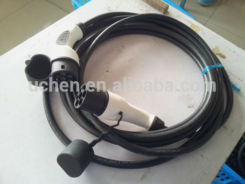

Там "умная система" 3-22кВт. Т.е. может тянуть с 3ех фаз по 32А (есть модели и до 43кВт, т.е. 3ф 63А).
ЗОЕвский оригинальный кабель тип2-розетка стоит новый около 350€.

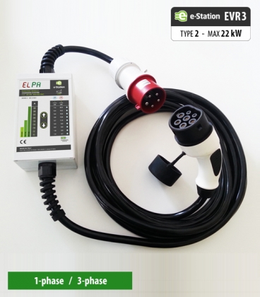

Кирпич для подключения к общепрому 5пин 3ф дорогой - некоторые модели больше 1000€ (самому сделать будет дешевле).

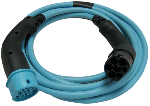

Кабель оригинальный/альтернативный тип2-тип2 примерно 300€
img_1651web.png [ 714.16 КБ | Переглядів: 11216 ]
(самому собрать немного дешевле за счет китайских тип2 адаптеров)

Если Вы хотите иметь кирпич для пром 5 пин, то для розетки вам нужен только переходник 5 пин-220В штекер. Кирпич может работать с 1 и 3 фазой(ами).

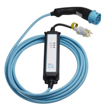

Я себе собрал обычный кабель тип2 - 220в , с EVSE контроллером в ручке. Могу в принципе и вам собрать. А вообще буду собирать тип2 - 5пин 380В, с возможностью регулировки тока и зарядки как от 3х фаз так и от 1. Уже даже бокс купил и пистолет на 64А, нужен только контроллер.

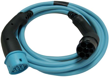

Неа, вот этот за $210:
http://faraday.in.ua/product/kabel-zary ... -h07rnf-2/
(Там фото тип1 по ошибке)
Разница не такая огромная, плюс я так понимаю, добавочная стоимость над пистолетами идёт тоже в Украину, а не Меннексу.
