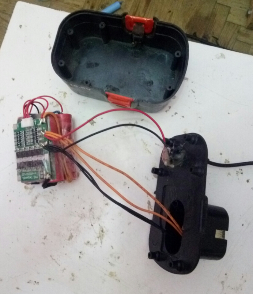

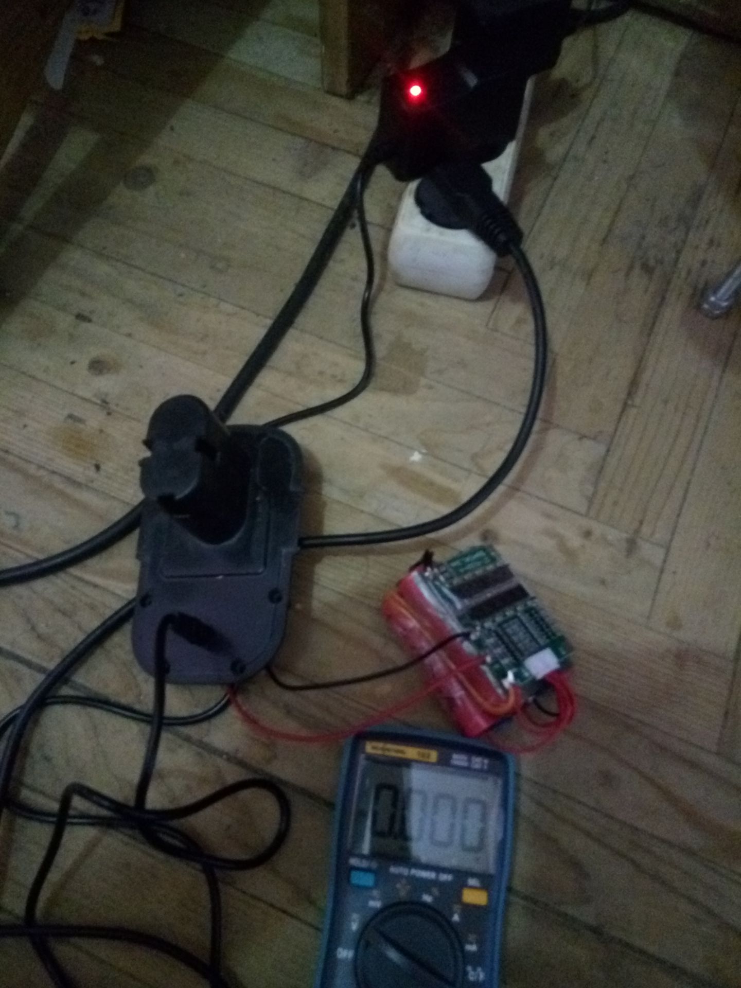

Якщо уже міняти "пальчики", то краще ставити літієві - високострумові!
Я уже три шуріка перевів на літій. Один для себе, батько був у захваті в порівнянні із старим акумулятором, і два клієнтам. Клієнти також задоволені! Так, воно виходить не дешево, якщо шурик дешевий, тоді краще купити новий)). Але якщо апарат хороший, то краще перевести його на літій!
Я переробляв 12 вольтові і 14.4В шуруповерти. Брав BMS 4S з балансуванням на 30А. ЗП 16.8В з індикатором заряду. Трішки часу і вуаля, акумулятор готовий!
