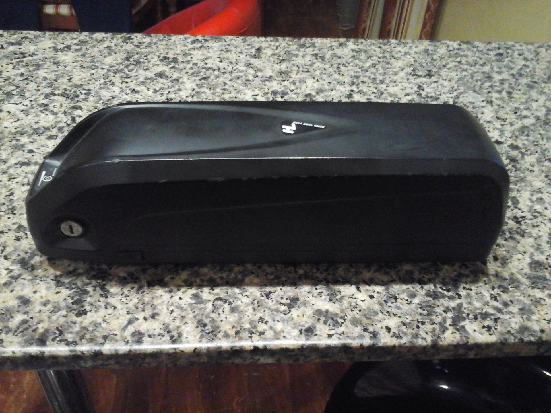

Аккумулятор 48 в 17a.ч. на пальчиках Tesla.....почти готов такой же.....

Лодочник писав(ла):
Куплю мотор колесо для скутера 48v 3000w,...новое....
Сначала речь была о моторе для скутера, т.е. с литым ободом. Правда, диаметр не был указан.
А тут аккумулятор велосипедный на фото. Тем более из теслабанок - можно ограничится 1 кВт МК, либо аккумулятор надо посерьезней

Я думаю, что 2 таких аккумулятора хватит для мотора 3000 w.....
Хочу убить несколько зайцев.....У меня велосипед, самокат, а теперь ещё и скутер будет , все 48 вольт.....зарядное у меня тоже 48 вольт....
