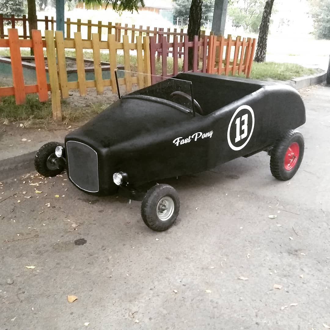

Шукаю компанйонів на виробництво кузова для дитячого електромобіля, хочу дещо покращити попередній варіант авто

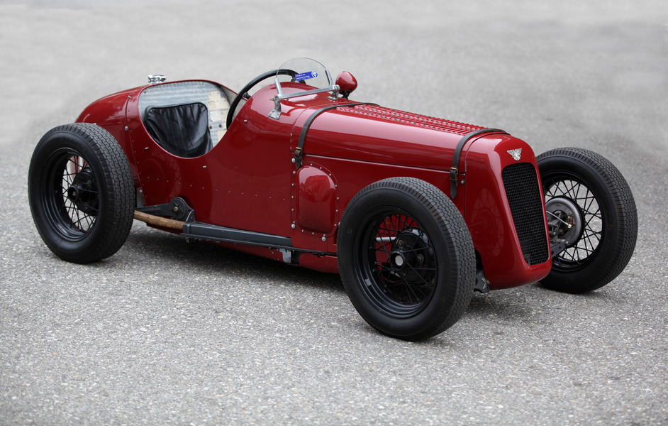

Наступний кузов буде таким
tumblr_mld296kOXY1ra31o5o2_1280.jpg [ 206.51 КБ | Переглядів: 14572 ]
Приблизні розміри 165*50*50см
Матерял:скловолокно з поліефірною смолою
На даний момент займаюсь 3D моделю, з якої буде вирізана модель на чпу у маштабі 1:1, наступний крок це виробництво негативної форми, у якій буде виклеюватись кузов.Вартість моделі + форми приблизно 15000 грн, відповідно шукаю ще 4 ентузіастів які хочуть для своєї дитини зробити автомобіль.Виробництво самого кузова 2000грн.Тобто повна вартість кузова (модель+кузов, за умови 5 учасників)буде 5 тис. грн

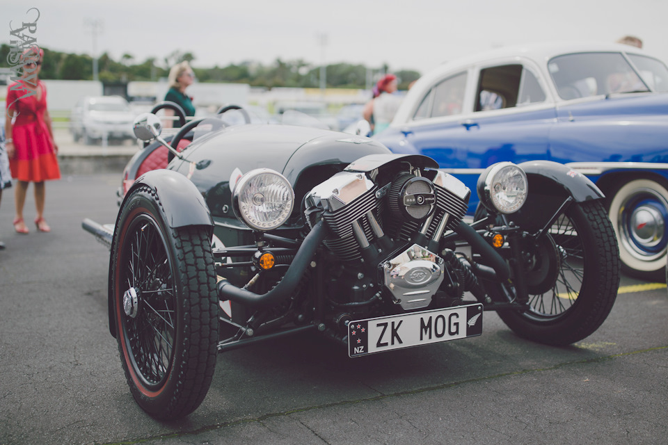

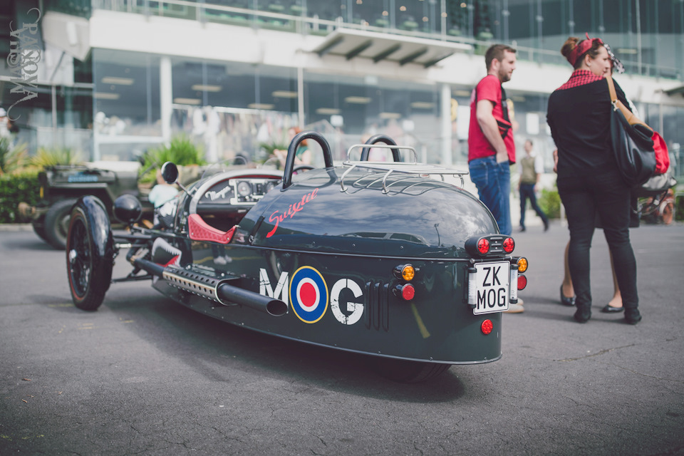

подскажите, какая предполагается конструкция кузова? цельно несущий или рама+кузов?
возможно так же стоит рассмотреть трех колесное шасси вместо четырех колес:
10b68d6s-960.jpg [ 201 КБ | Переглядів: 14509 ]
dbb68d6s-960.jpg [ 211.19 КБ | Переглядів: 14509 ]

Рама + кузов, Морган мені візуально не дуже, але реалізувати 3-колісне шасі можна і з даним кузовом
#89315Повідомлення 29 серп 2019, 11:20
на мой взгляд 3-х колесное шасси имеет ряд преимуществ перед 4-х колесным: конструктивно проще, общий вес меньше, мотор-колесо вместо ЭД и цепной передачи.
и еще хотел спросить, конструкция кузова предполагается полностью из стекловолокна или стекловолокно + металлические панели?

Трехколеснмки проще, но по устойчивости хуже. На вид вобще ужас , устоявшееся понятие авто, четыре колеса, ездить на урезаном, дети незахотят. Корпус, я бы делал термовакуумной формовкой АБС . Раз уж рама планируется.
Лише скловолокно, жорсткість кузову надать перегородки(панель приладів і спинка), на попередньому кузові, який ширший, цього достатньо
Метал буду вклеювати лише в місцях кріплення
d2max писав(ла):
какие работы, детали или узлы вам необходимы по кооперации?
Шукаю лише людей які впадуть у долю на виррбництво форми для кузова, раму я фіктично маю(треба лише звузити)
Згідний, якщо би розмір був менший(я планю1600мм*500мм*500мм) і проект був би комерційним та йшов у серію, ще й капот має відкриватись...у цьому випадку простіше виклеїти
На елементи розбити. Окремо відформувати капот, а там де капот, частина верхнього куска сформує підкапотний простір, підсилить заодно )
Розмір норм під формовку )
