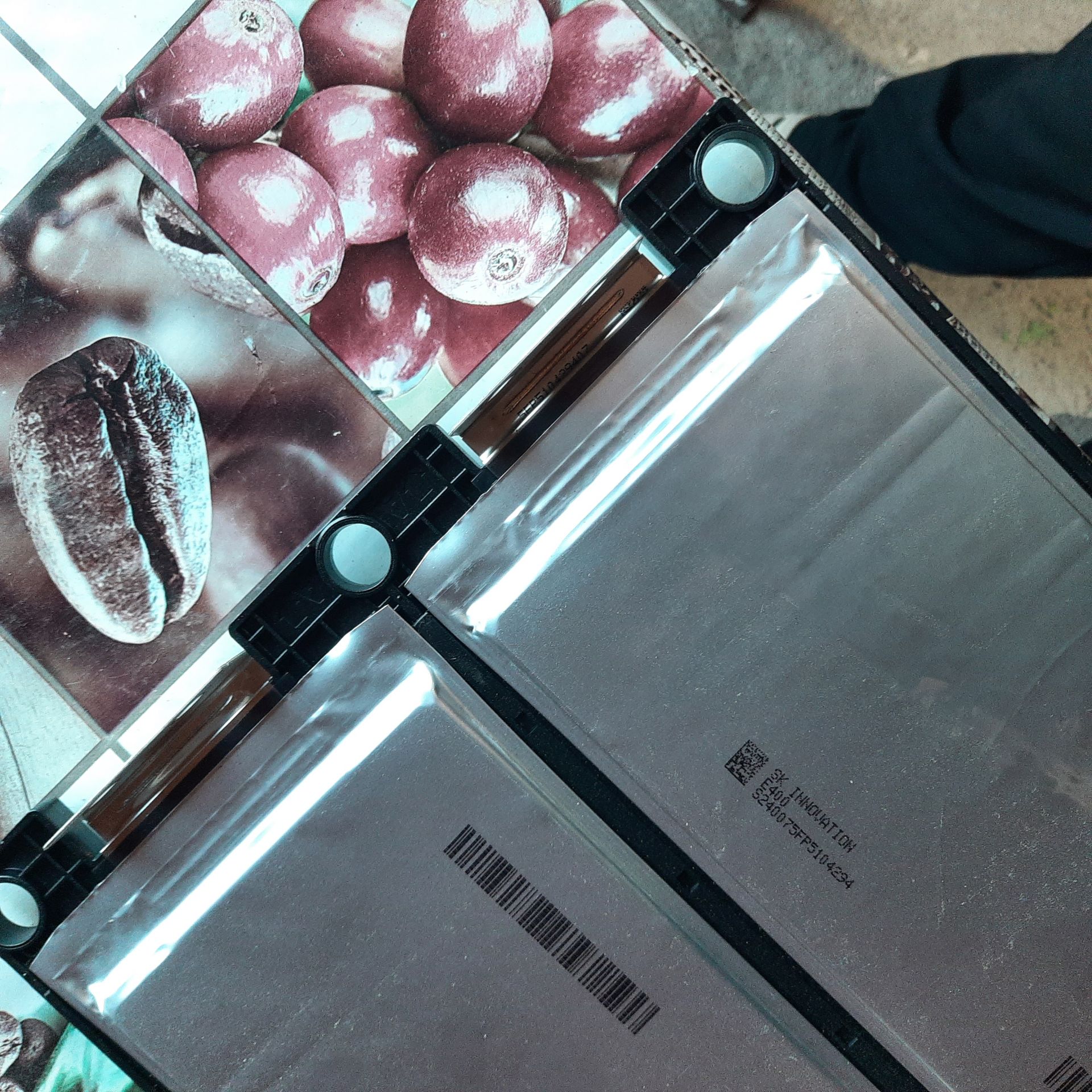

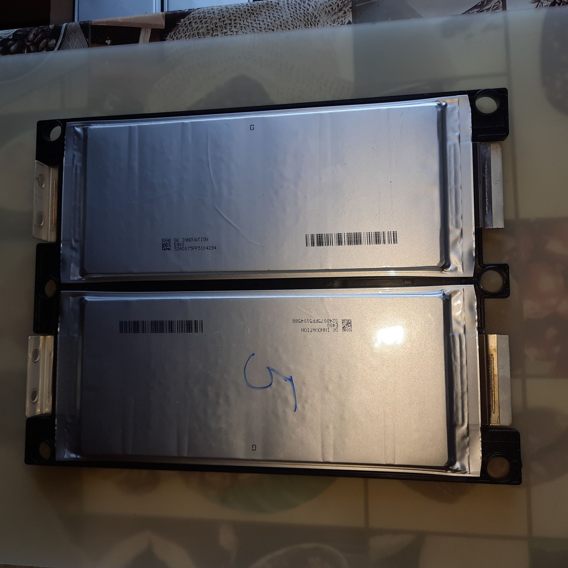

итак: решил заменить 10 ячеек в основной батарее, 8 из них заменил без особых трудностей, а вот с двумя последними придется поимпровизировать..
дело в том что контактные площадки наваренные лазерной сваркой к лепесткам пакетов не визде одинаковые, для ремонта осталась пара ячеек с иной конфигурацией контактов.
Мысль такая: срезать со старых ячеек правильные контактные площадки и приклепать их к новым ячейкам заклепочником с заклепками из нержавейки (ни в коем случае не алюминиевыми поскольку контактные площадки из луженой меди) штуки по четыре на площадку. Поскольку приварить их лазерной сваркой как в оригинале нет возможности. фото ячеек приложу ниже.
Хочу выслушать мнение форумчан о жизнеспособности такого ремонта

Ячейки

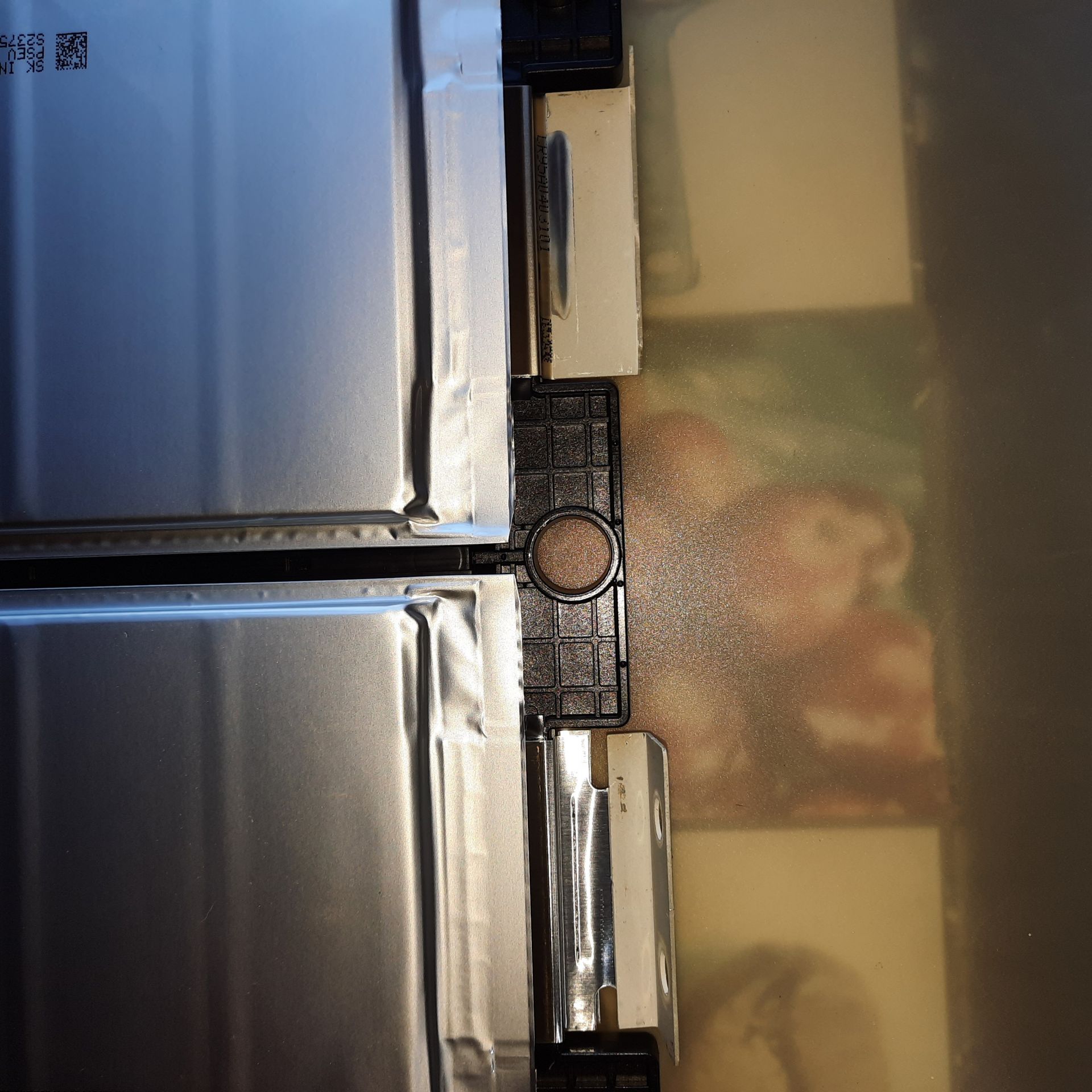

Ячейки старые

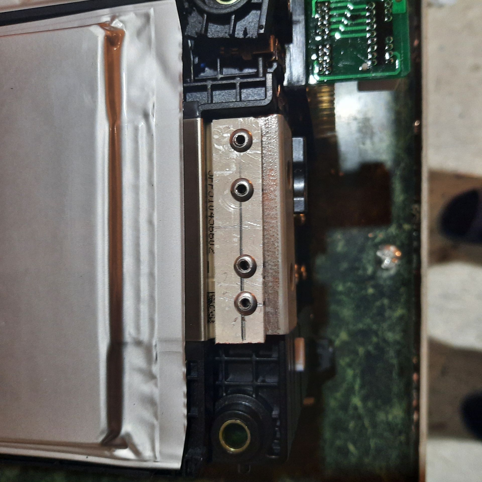

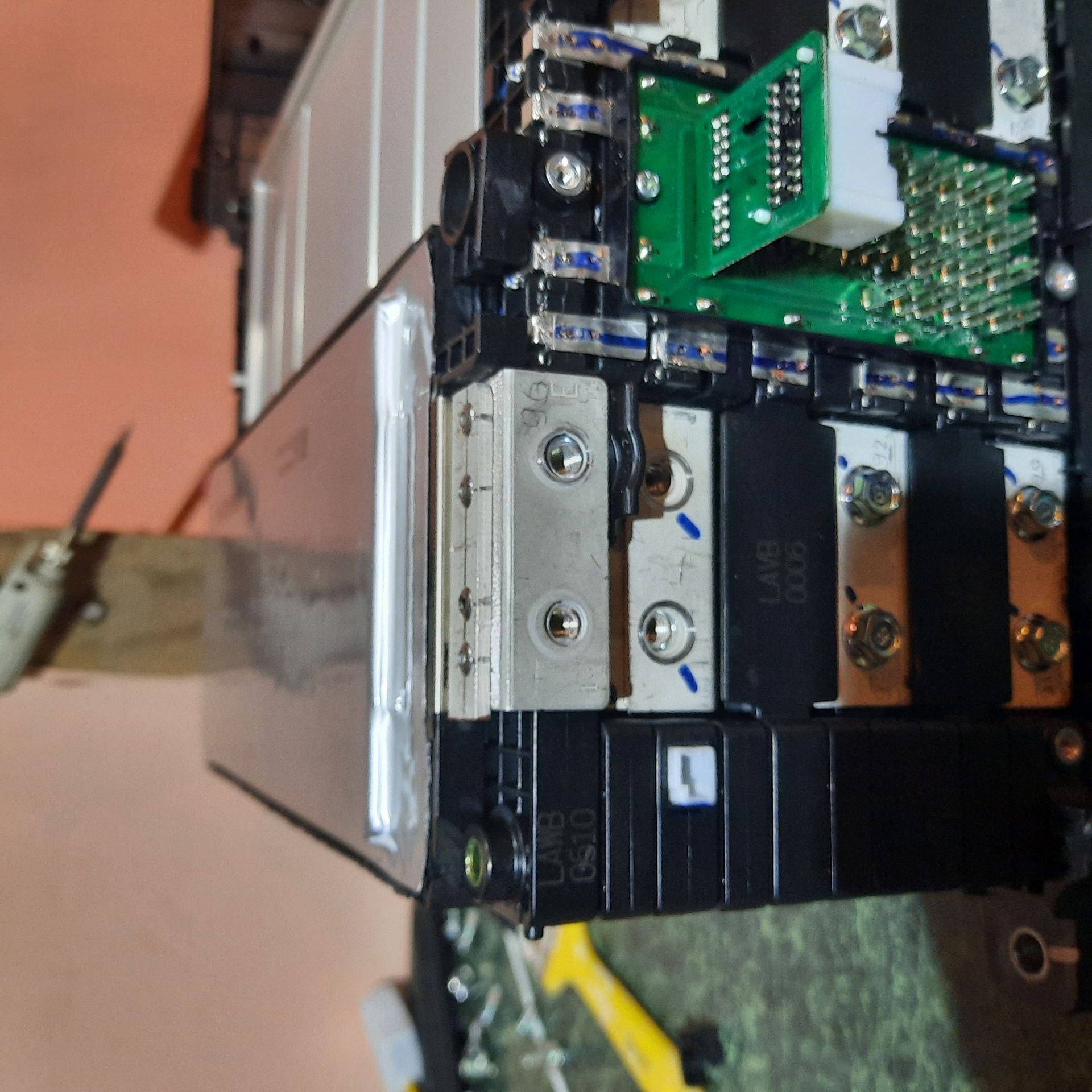

Вот что получилось с заклепками из нержи диаметром 3мм.

Не рекомендуется, т.к. заклёпки со временем не обеспечивает прижатие пластин между собой. Может всё-таки болтами?

К сожалению , уже батарею собрал. Будем посмотреть со временем.. все таки заклепки из нержи :ugly:

И как заклепки ездят?
 Заголовок повідомлення: Re: Ремонт батареи KIA Soul
#138295Повідомлення 22 лист 2024, 09:19
Теж цікавить як там заклепки?
Гвинтики поки тримають.
