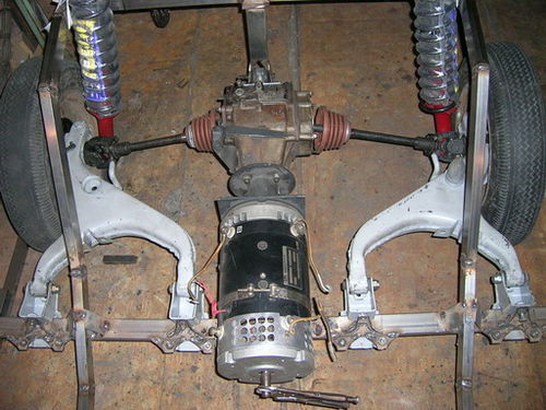

Господа, высококвалифицированные Инженеры-Конструкторы.
....А не кажется ли Вам, что грамотное выполнение такого чертежа , не проще изготовления подобной плиты ?
 Заголовок повідомлення: Re: Куплю электромотор
#14519Повідомлення 05 лист 2015, 22:19
Валентин Михайлович, полностью с Вами согласен. Моя переходная плита будет состоять из двух фланцев соединенных трубой Д190. И хотя один фланец уже процентов на 50 изготовлен, нормального чертежа нету, есть только листов 10 эскизов карандашом на листах формата А4, и более менее "причесаный" эскиз в масштабе сделанный в программе автокад. Но это не чертеж, а только эскиз, например на нем есть окружность, на котором будут находится центры отверстий для стыковки с КПП, но нет привязки этих отверстий к осевым линиям, да и мне они особо не нужны, все равно будут керниться по месту через Кпп, а потом сверлится на станке по накерненным местам. Благо это все делается самостоятельно по месту, а не под заказ на заводе, где нужен четкий чертёж, и когда любая ошибка чертежа может стать фатальной.... Что-то меня понесло, нужно создавать свою тему, а не флудить в теме о покупке двигателя...
Дмитрий_Липко, прошу прощения за флуд в Вашей теме, если нужно будет - смогу поделиться с Вами эскизами
#14522Повідомлення 05 лист 2015, 23:33
mih03[1].jpg [ 49.92 КБ | Переглядів: 8564 ]
Да, так я и имел ввиду. Именно по местам и стыковочным диаметрам. С КПП -габариты больше, но все равно, проще и надёжнее комплекта чертежей.
