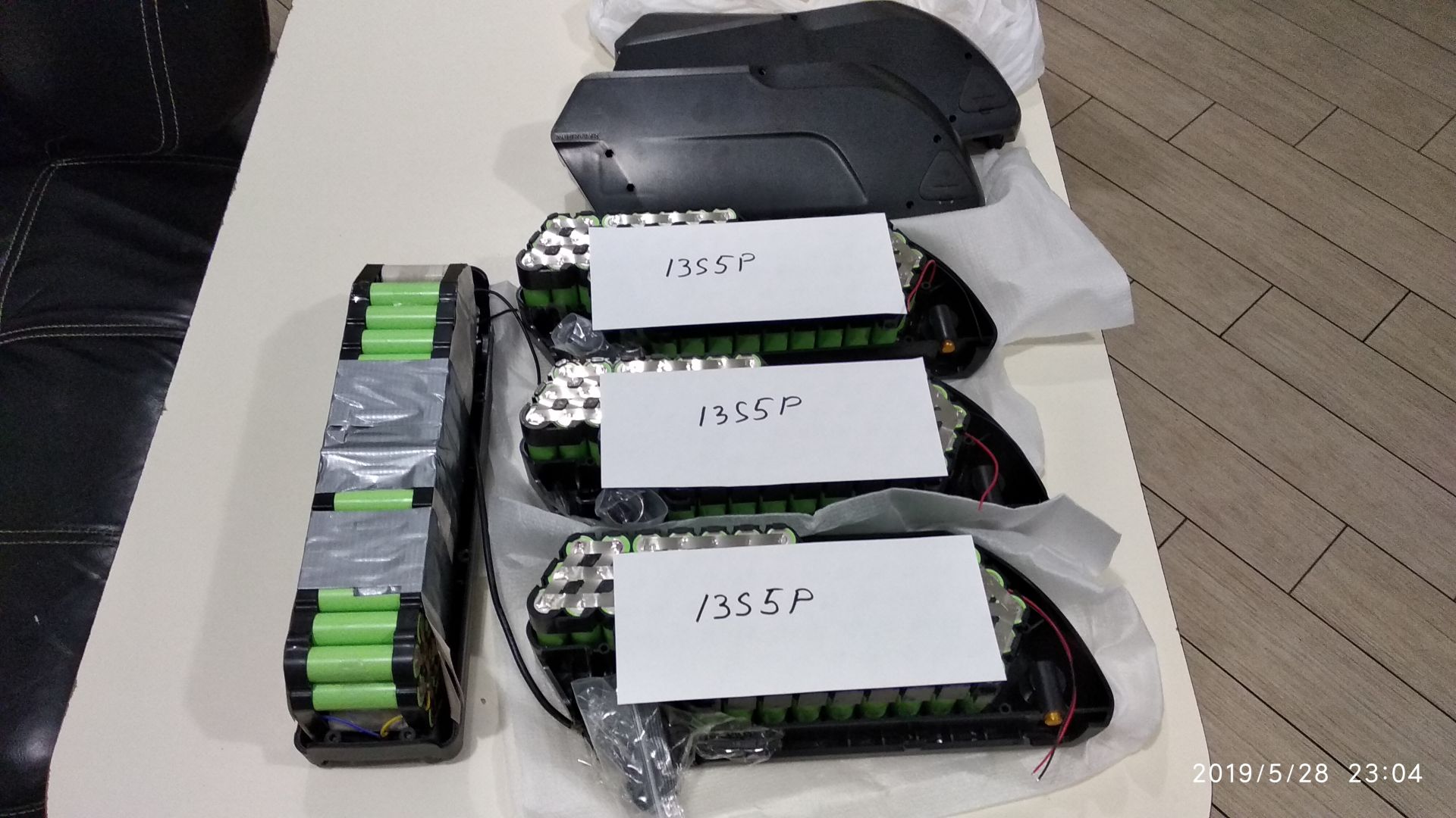

13S5P 16ah
IMG_20190528_230402.jpg [ 248.34 КБ | Переглядів: 9755 ]

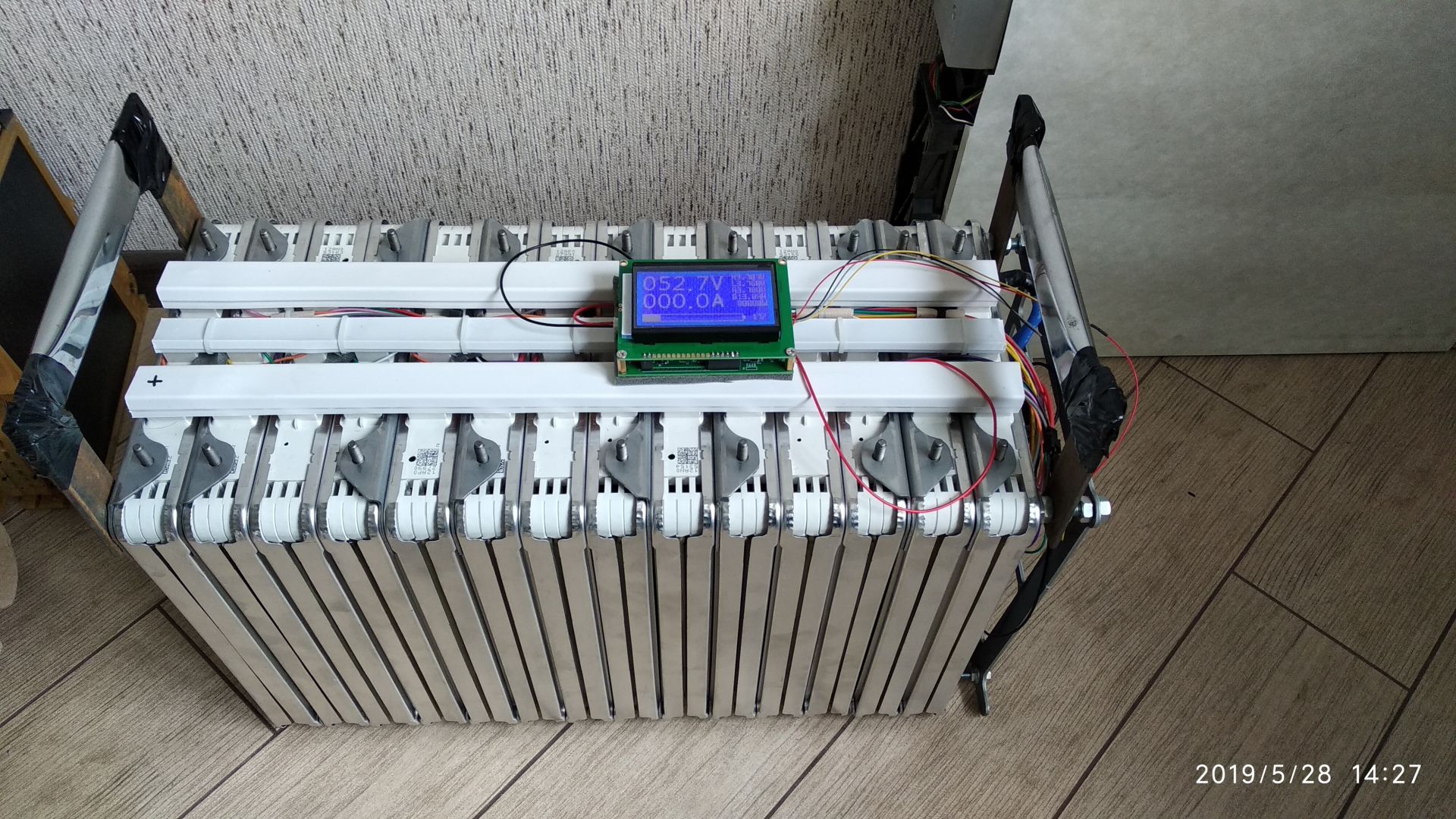

14S4P 4.2kWh
IMG_20190528_142719.jpg [ 428.06 КБ | Переглядів: 9755 ]

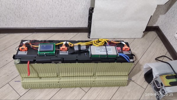

Аккумулятор 32S3P 40.5Ah с батареи Volt 2011г.
IMG_20190610_232520.jpg [ 324.39 КБ | Переглядів: 9624 ]

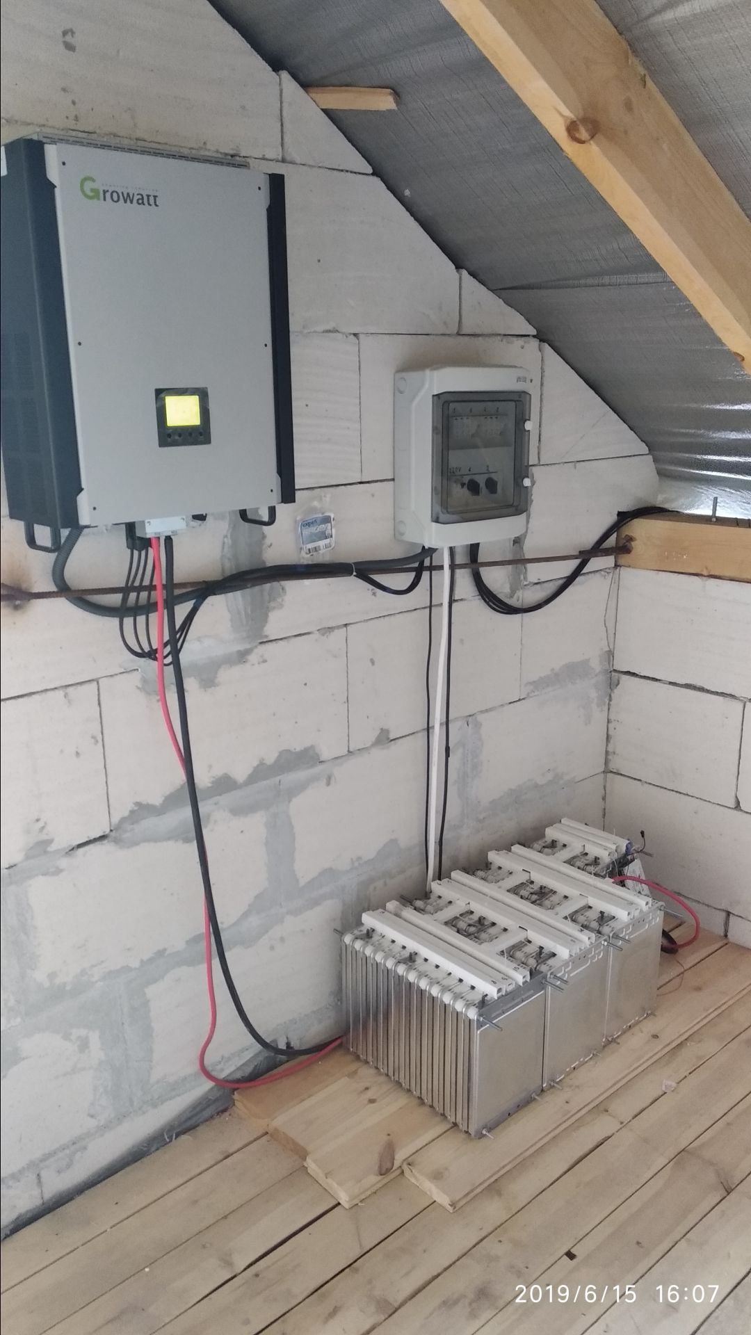

Аккумулятор 14S12P с консерв Nissan Leaf.
IMG_20190615_160729.jpg [ 218 КБ | Переглядів: 9586 ]
1 консерва с этого аккумулятора будет протестирована 600 циклами, для определения ресурса батареи
