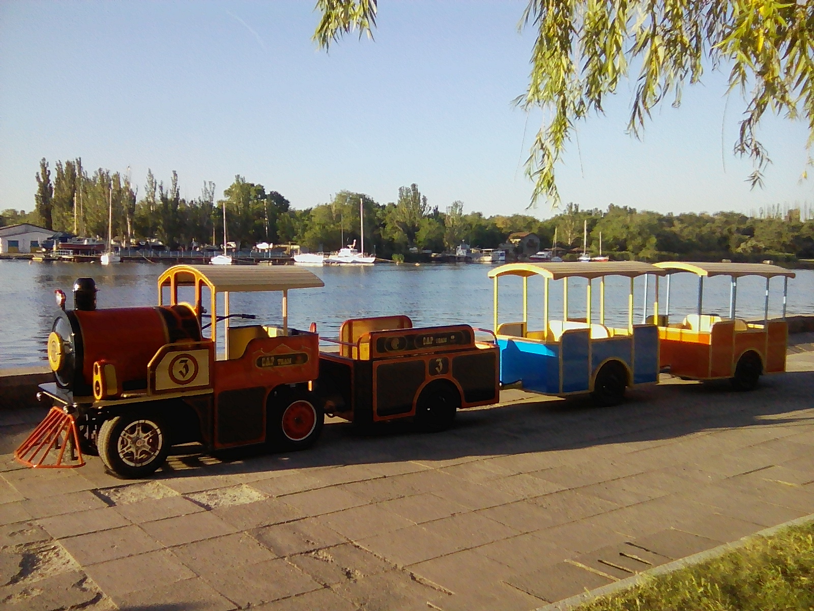

Михалыч, мост с блдс мотором на 3 кВт тянет в десятиградусный подъем две с половиной тонны веса, причём легко трогается. Такой мост стоит на нашем поезде, который работает в зоопарке 12 месяцев под Киевом и успешно таскает по горкам поезд весом полторы тонны и ещё столько же вес пассажиров.

Что то вы Михалыч путаете,в этих мостах дури немерено,сам пробовал 2,2 квт на квадроцикле,на свинце никаких подьемов он вообще не чувствует.А 3кВт да с хорошим контроллером..
