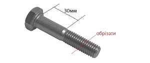

Для виготовлення віськи використайте нерж.болт або болт з твердістю не меньше 8 одиниць.Купуйте болт так щоб та частина яка без різьби була в межах 30мм. Такий болт зазвичай буде загальною довжиною більше 70мм. Місце де немає різьби має діаметр 8мм,це саме те що вам треба.Зайвий шматок різьби відріжете,але ріжте з накрученою гайкою.
7-11-4.jpg [ 7.94 КБ | Переглядів: 4131 ]

Я именно так и сделал (болт 10.9), но фактический диаметр этого отрезка оказался 7.8мм, таким образом и амортизатор там болтается на 0.4мм, что ощущается и маятник громыхает при прыжках. Посмотрю болты из нержавейки, спасибо за подсказку.
