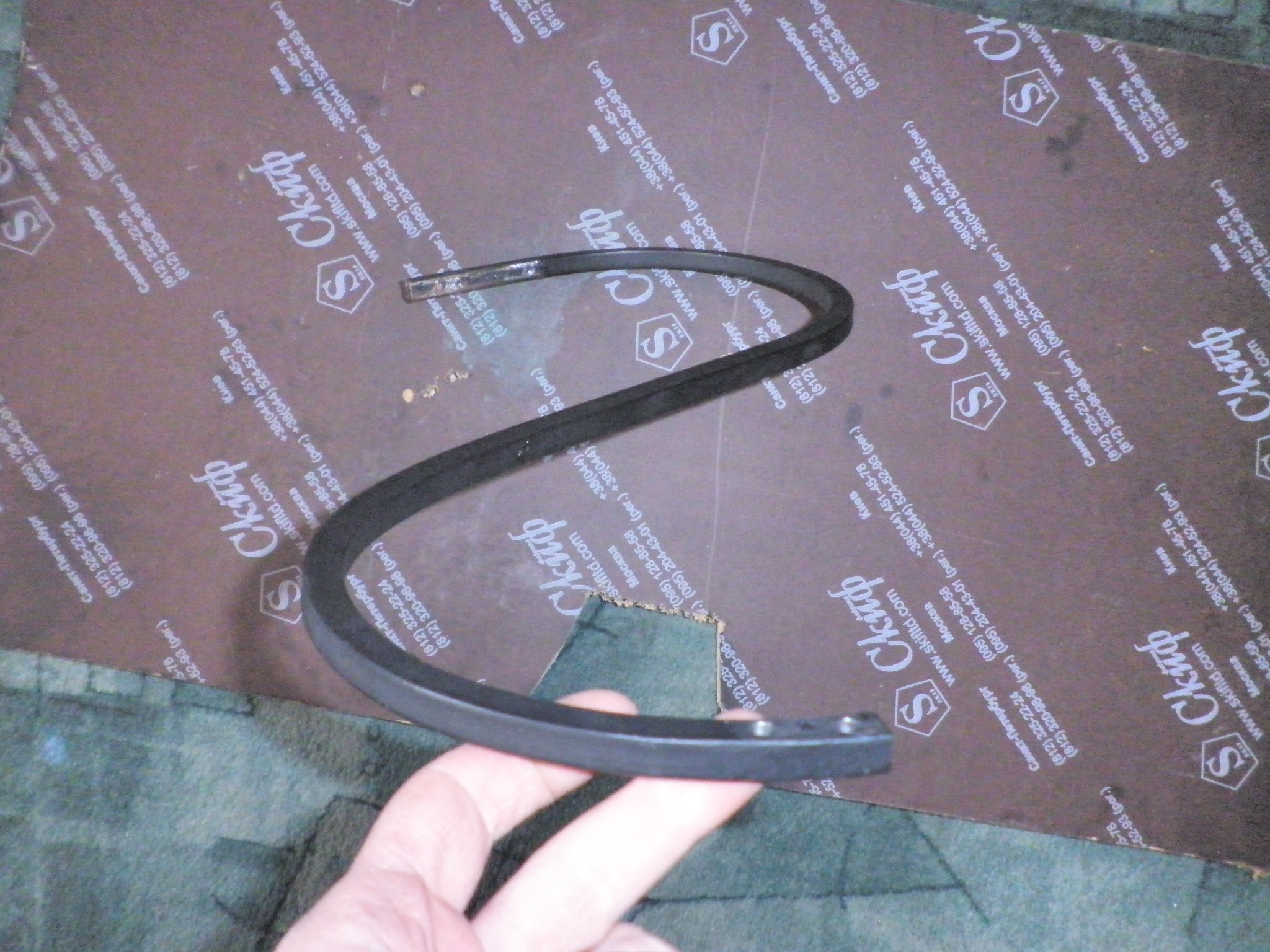

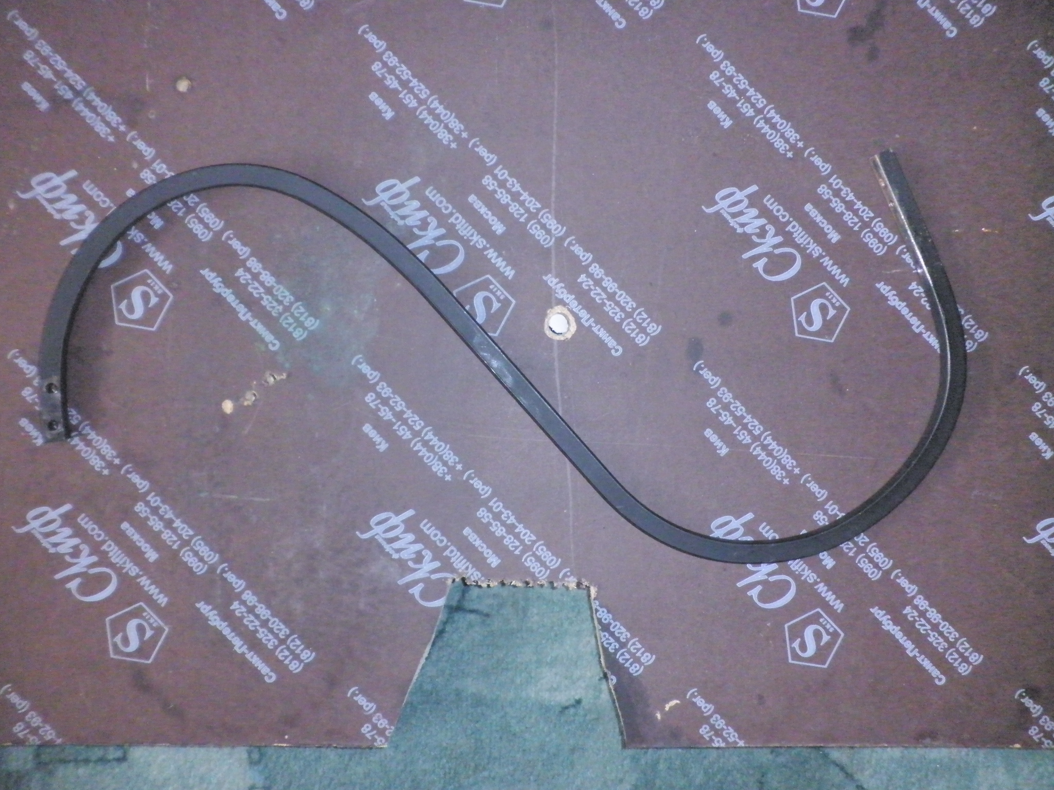

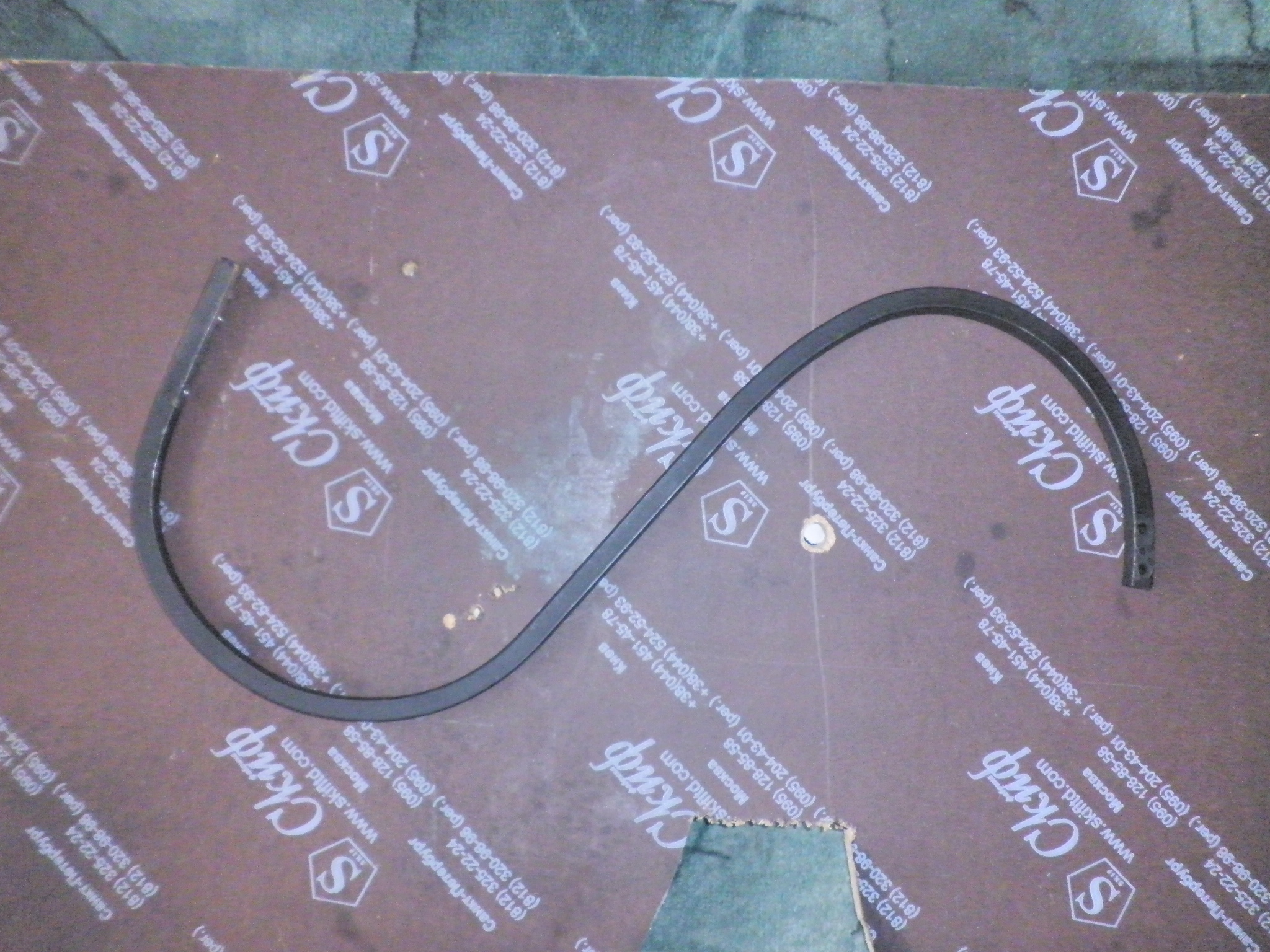

Подскажите советом или помогите! Нужно квадратную арматуру по моему эскизу согнуть как на фото примерно в форме английской буквы S, стороны 10 мм. Нужно нагнуть 5 таких железяк.
желательно писать в личку.
P2231461.JPG [ 1.29 МБ | Переглядів: 5862 ]
P2231462.JPG [ 1.31 МБ | Переглядів: 5862 ]
P2231463.JPG [ 1.27 МБ | Переглядів: 5862 ]

Тиски и труба для рычага.

Почти так и делал, но хотелось бы проще и особенно аккуратнее...

Газовая горелка и толстостеннся труба необходимого диаметра, вокруг которой гнуть арматуру.

К сожалению газовой горелки нет...Придётся вижу станок делать. в хозяйстве всегда пригодится :?

Две толстостенных трубы, приваренных к основанию и гнуть одновременно, и газовая горелка :)

Обрезок трубы d ~100 мм ( лучше 2) , конечно надо. Но газовая горелка ? ? ?
Квадратная это не арматура, а шпоночная СТ 3. Согнётся без нагрева и трубы для рычага.
шпоночная это ст.45 минимум , но никак не ст.3
