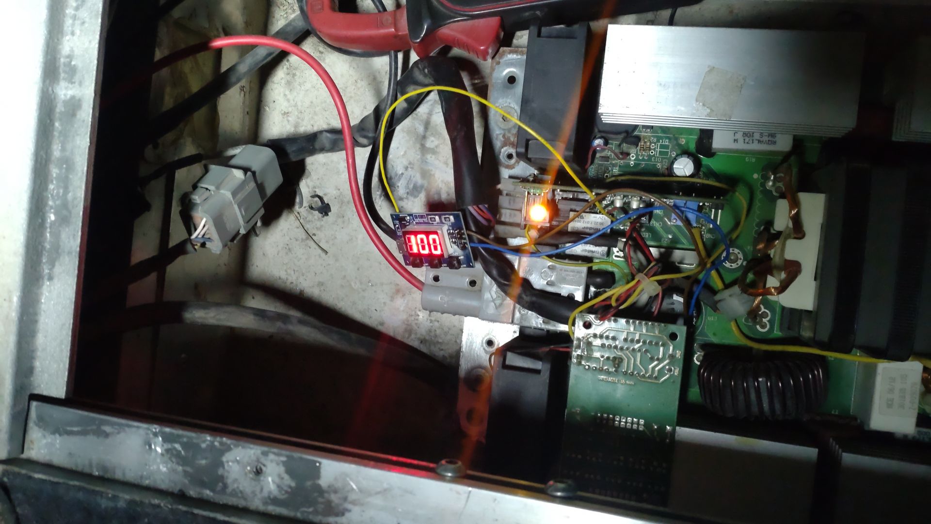

Процес іде. Значить контролер двигуна відучив від бмс, там лінійний сигнал 2-11 вольт, приходить з бмс, і потужність залежить від напруги.
Зарядний пристрій керується бмс, тут з бмс приходить ШИМ сигнал, без якого зарядка не запускається. Тому добавив генератор імпульсів, 200 Гц, і шим 100%. Зарядка почала працювати. Струм і напруга регулюються тепер резисторами на платі. Струм до 20 ампер, напруга від 99,5вольт. Зарядка працює в режимі CC CV.
Батарею встановив з Хюндай іонік, пакети е63, 24s2p, з тосольним охолодженням. Напруга заряду 100 вольт.
Поки що максимально розігнав до 105км на годину.
Батарейний струм на розгоні 360 ампер.
