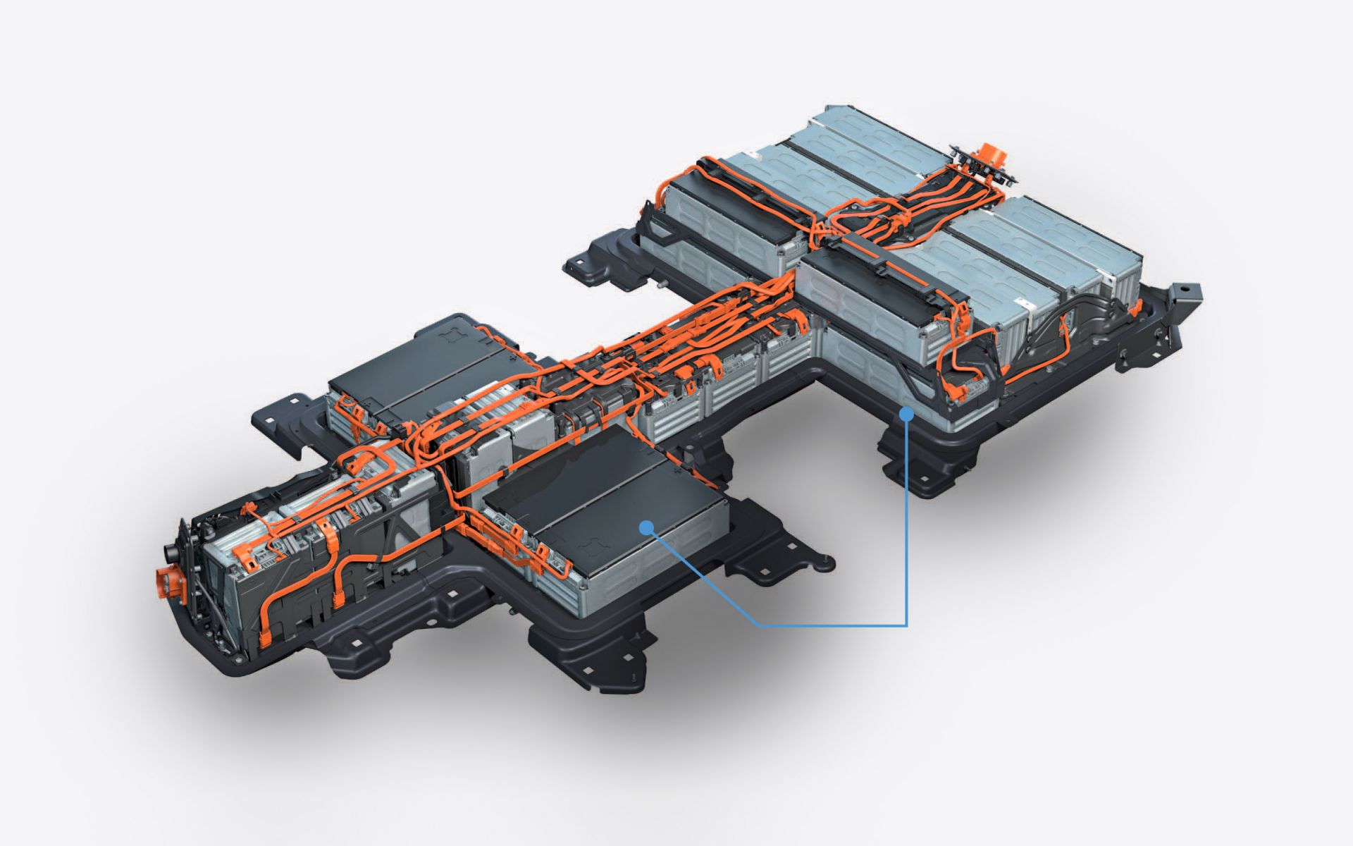

Таких уже продали в Украине два.
Кто может сказать, зачем в нём такая сложная геометрическая форма батареи?
В спецификации указано 10 модулей по 6 ячеек, и 17 модулей по 12 ячеек.
https://www.van.man/de/en/models/man-etge/etge.html

Это практически еКрафтер с другим шильдиком. Батарея на картинке от Гольфа, но хорошо бы увидеть живой пруф, что в точности такая стоит - может они просто картинку наглядную скопипастили.

Как при любой конверсии это связано со структурой кузова донора. Дело в том что это шасси разработано для ДВС, причём есть варианты как с передним так и с задним и даже полным приводом, поэтому, несмотря на ровный пол внутри, снизу скорее всего есть подобие тоннеля для КПП и кардана в заднеприводном варианте, а ещё довольно массивные силовые поперечины и лонжероны. Получается что передняя поперечная секция расположена на месте штатного бензобака, между силовыми поперечинами, а задняя большая секция батареи между другими поперечинами (если на базе микроавтобуса делают "автодом" то там обычно располагают баки для воды и(или) для сточных вод из душа-туалета). Продольные секции кроме того что добавляют объём ещё и соединяют батарею в "моноблок" для упрощения проводки и монтажа. Конечно при распределении ячеек в батарее должны были учитывать вопросы развесовки и безопасности при боковом ударе, на картинках по ссылке видны зоны деформации по бокам батареи.

Да, на Гольф очень похоже, как и на любую конвертированную легковушку, где основные секции под сиденьями и соединены "тоннелем". Но тут нарисован вроде бы таки микроавтобус, судя по задней подвеске. Да и сложно там красиво засунуть плоскую батарею аля тесла.

Будем честными - эта готовая батарея взята чтоб не тратить заново на R&D новой конструкции.
Здесь есть фото ( https://www.autocentre.ua/news/sobytie/ ... 74777.html ) пространства между ВВБ и задней осью, как видно, тоннеля нет.
Думаю, при желании влезла б и MEB батарея, самая маленькая 45ка так точно.

Да, похоже что так и есть, приколхозили батарейку от Гольфа. Эх, туда бы киловатт часов на двести и сделать автодом .
