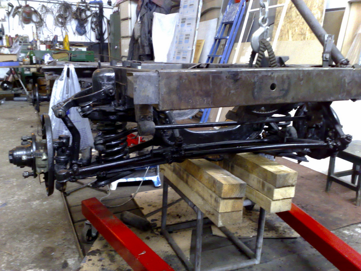

Несмотря на то, что создание полностью самодельного, как авто- так и электро-мобиля у нас дело трудоемкое, да еще и хлопотное по регистрационным соображениям, но с надеждой на улучшение оформительской процедуры, я принялся за создание уникального проекта электромобиля (не без участия Михалыча), с явным акцентом на автостарину.
И если даст Бог удачи, хочется, чтобы получился образец похожий на славноизвестную марку авто начала прошлого столетия 1904-1907 г.в. под названием "Ролс-Ройс Сильвер Хост".
Весной 2012 г. начиналось все естественно с рамы и подвески, вот-так:

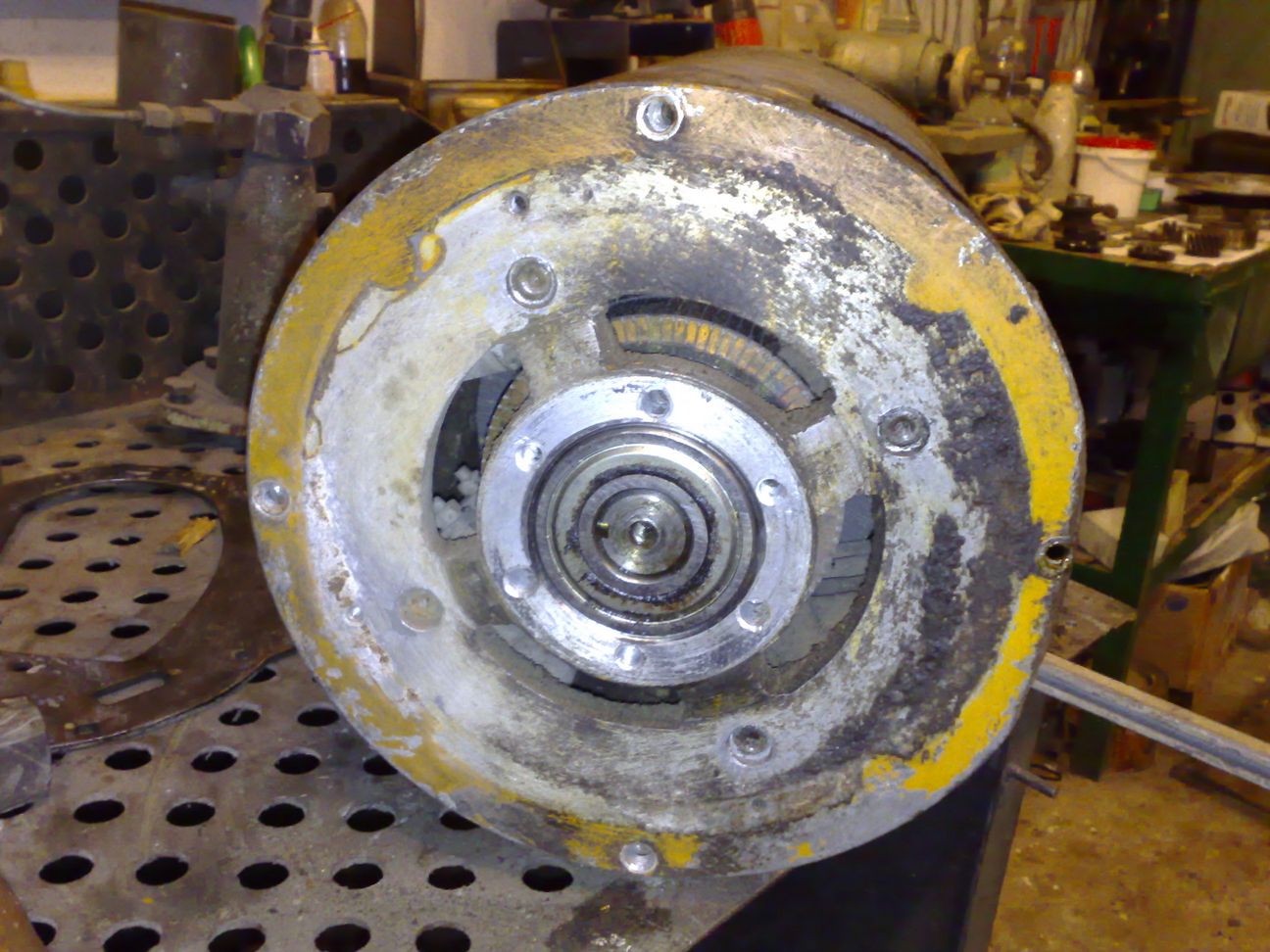

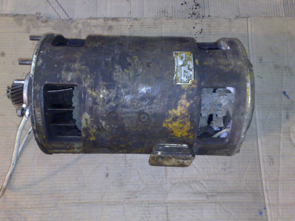

После приведения в порядок рамы, реставрации ходовки был приобретен электродвигатель постоянного тока Болгарин 6.3 кВт, которому также нужна была ревизия и надлежащее ТО.

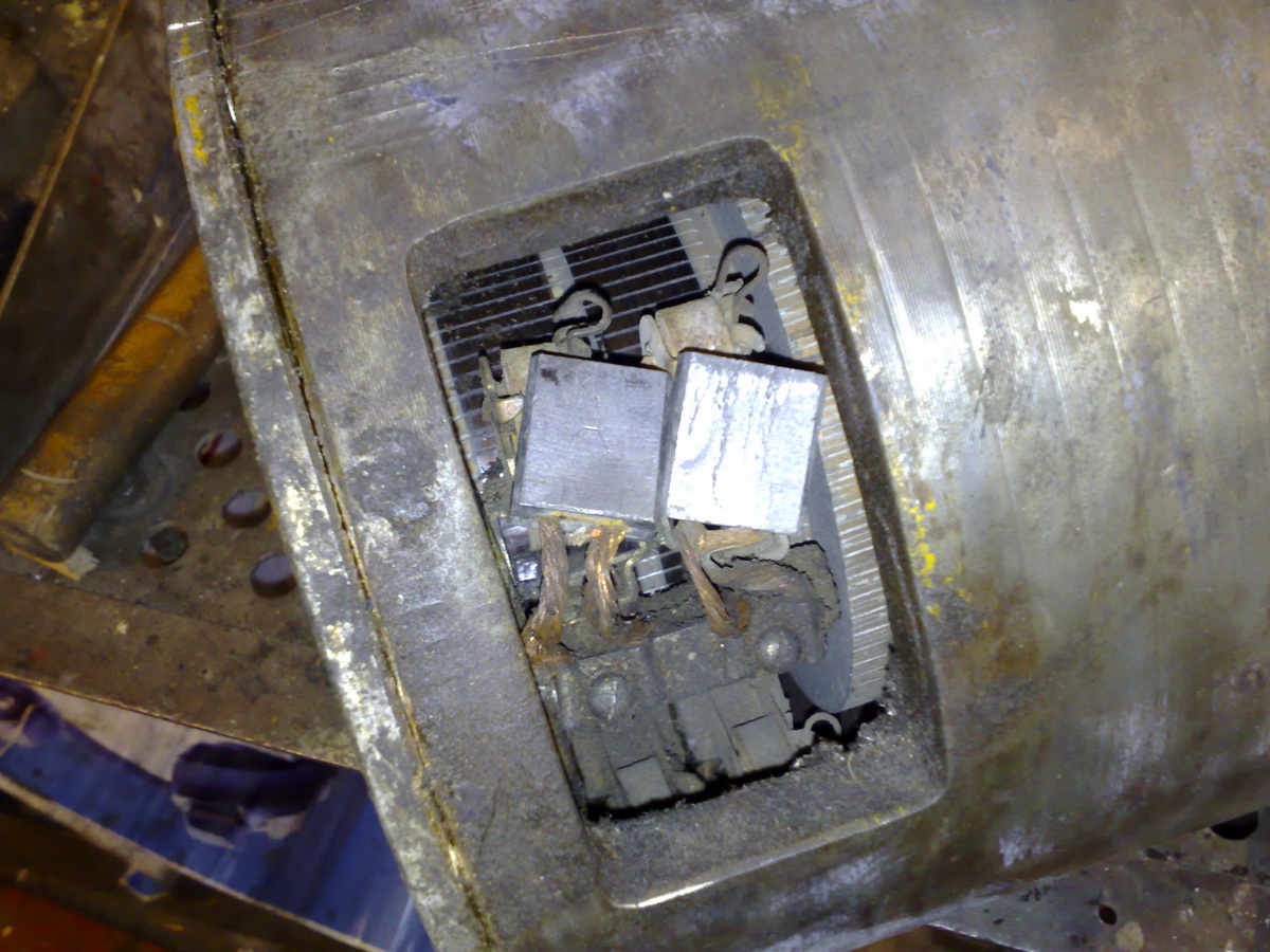

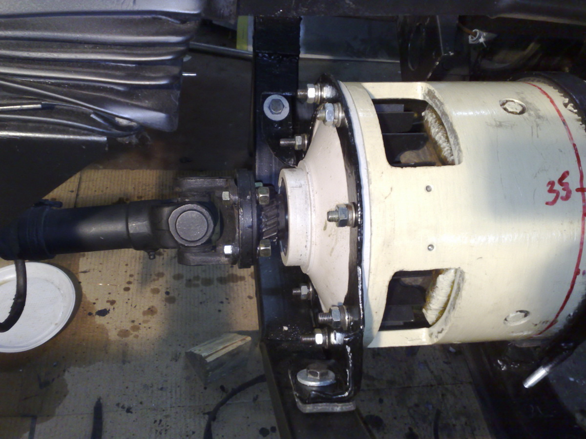

Итак. Двигатель, отмыт, почищен, погрунтован, окрашен, обслужен коллектор, щеточный узел, (щетки оставил родные), заменены оба подшипника, добавлена пресс-масленка для периодической смазки подшипников, без разборки.

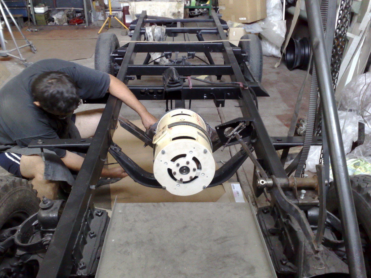

Изготовлены траверсы для установки и крепления двига, через резинотканевые подушки, с большим фланцевым и хомутовым соединением так, чтобы сердце электромобиля находилось под днищем пола салона. Вот, почти два месяца работы, а уместилось все это в три строчки машинописного текста.
Коментарій до файлу: Примерка.

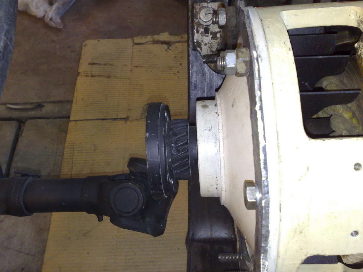

Avtoirich, у вашего авто кардан имеет прямое соединение с мостом?, без промежуточной крестовины и подвесного подшипника?
возможно все вибрации будут напрямую передаваться на коренной мотора
 Заголовок повідомлення: Re: Электрорепликар, история создания.
#1155Повідомлення 31 січ 2014, 02:24
Засновник клубу
tolik писав(ла):
Нет Толик, ни подвесной ни тем более крестовина НИКОГДА не служили гасителем колебаний или вибраций. Возможно частично это выполняла эластичная муфта, подобная Вазовской классике или мерсовской - 123 модели. Но в нашем электромобильном случае она нафиг не нужна поскольку в электродвиге напрочь отсутствует возгорание, давление и возвратно-поступательное движение кривошипно-шатунного мханизма, т.е. ударно-последовательные вибронагрузки. А магнитное поле, присущее всем электродвигателям, как раз действует мягко и плавно.

Avtoirich писав(ла):
эластичные муфты на многих авто а некоторых не по одной
подшипник ...... с другой стороны, со стороны моста, последний же постоянно в движении, Вам конечно видней, но судя по фото .....изъян заметен, возможно под весом кузова
вал станет более соосно с якорем
#1159Повідомлення 31 січ 2014, 09:27
Звідки: Украина, Харьков
Не нужен там подвесной. Посмотрите на привод переднего моста любого автомобиля 4х4. Короткий кардан со шлицевой (она позволяет мосту двигаться вперед и назад при ударных нагрузках) и больше ничего нет.

Почему не поставили двигатель непосредственно возле заднего моста через шрус кардан от нивы? Зачем вам все эти потери в длинном кардане через всю раму? Какая в этом необходимость?

JoMC писав(ла):
передний мост совсем другое дело шлицевая здесь совсем ни причём основное движение оси происходит в вертикальной плоскости а продольное качение оси компенсирует шлиц
#1162Повідомлення 31 січ 2014, 09:45
Вал электродвигателя параллелен ведущему валу главной пары? Как сильно хвостовик заднего моста подвернут вверх?

Интересно чем же отличается передний мост от заднего если карданы короткие и идут от например от раздатки. На УАЗ, если не ошибаюсь, с завода не ставят подвесные.
