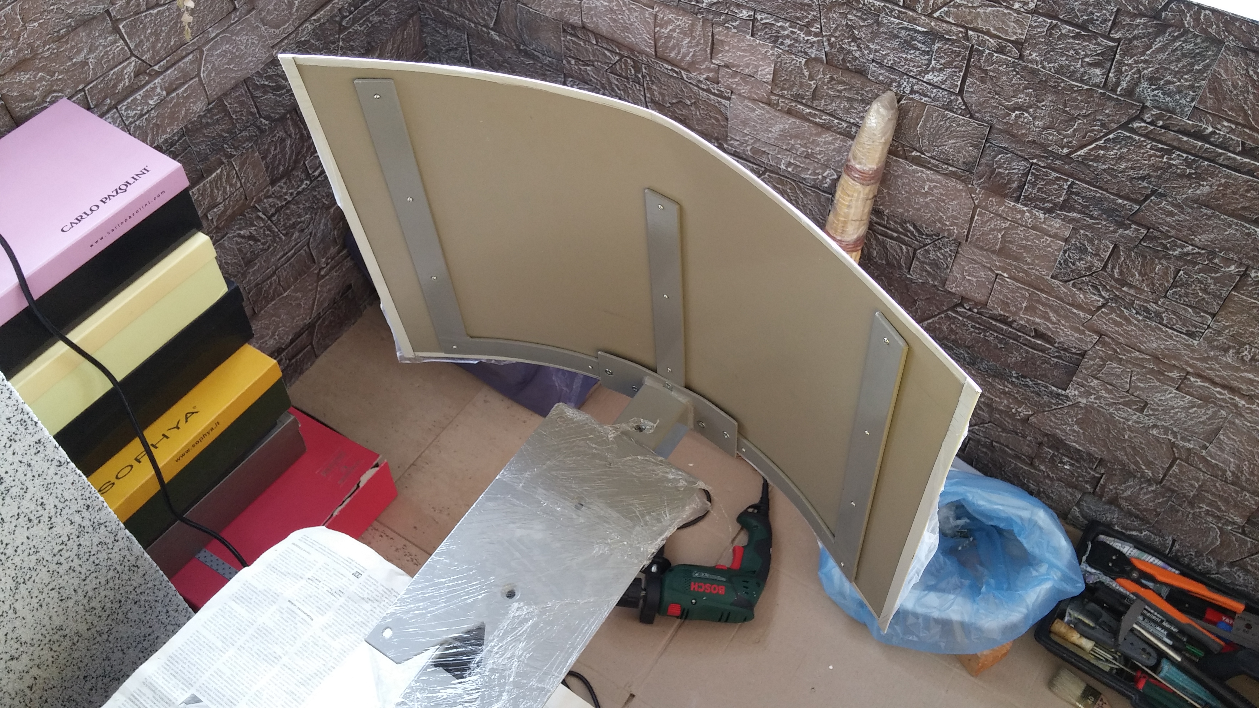

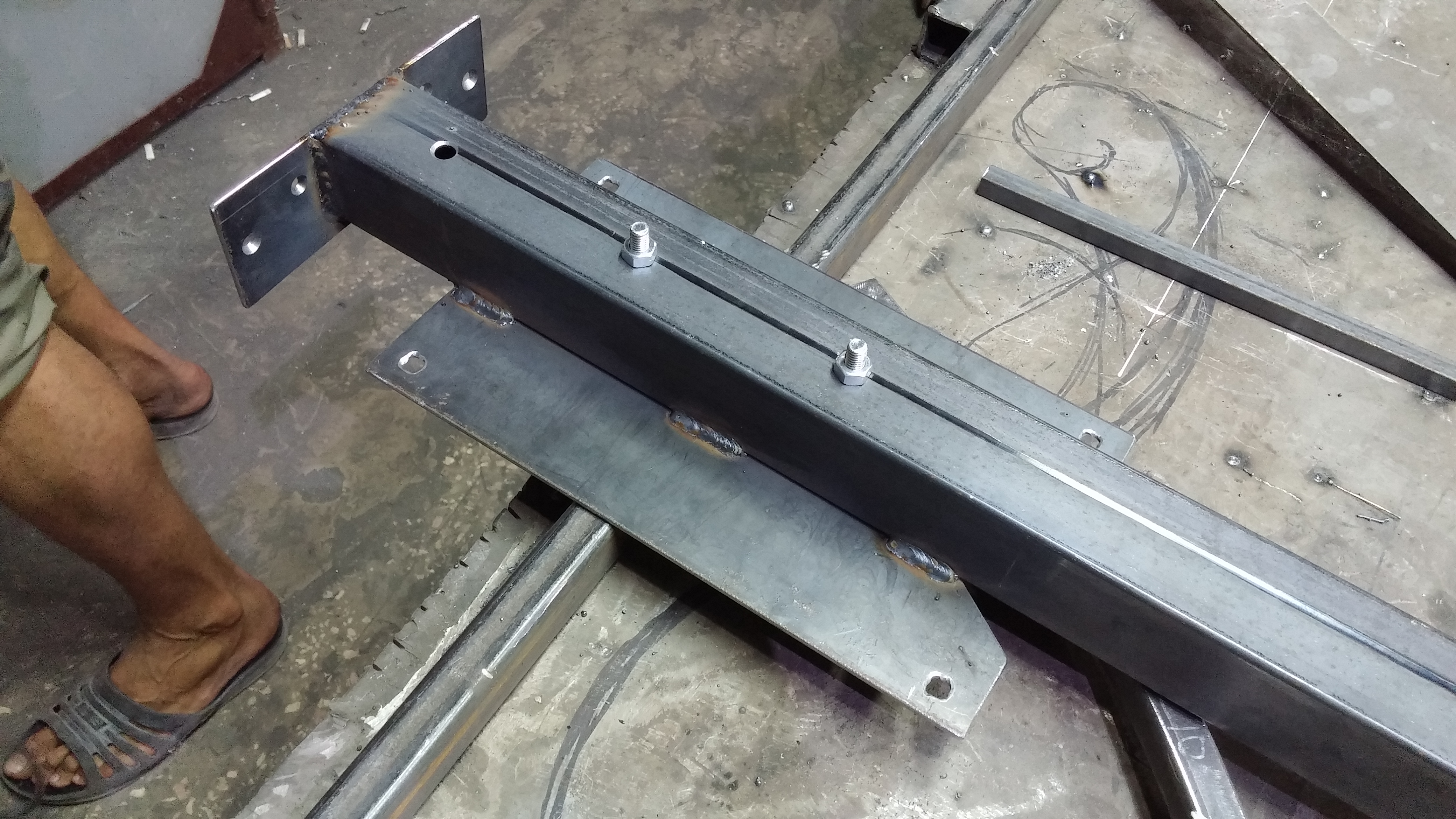

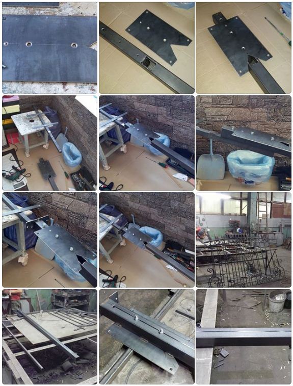

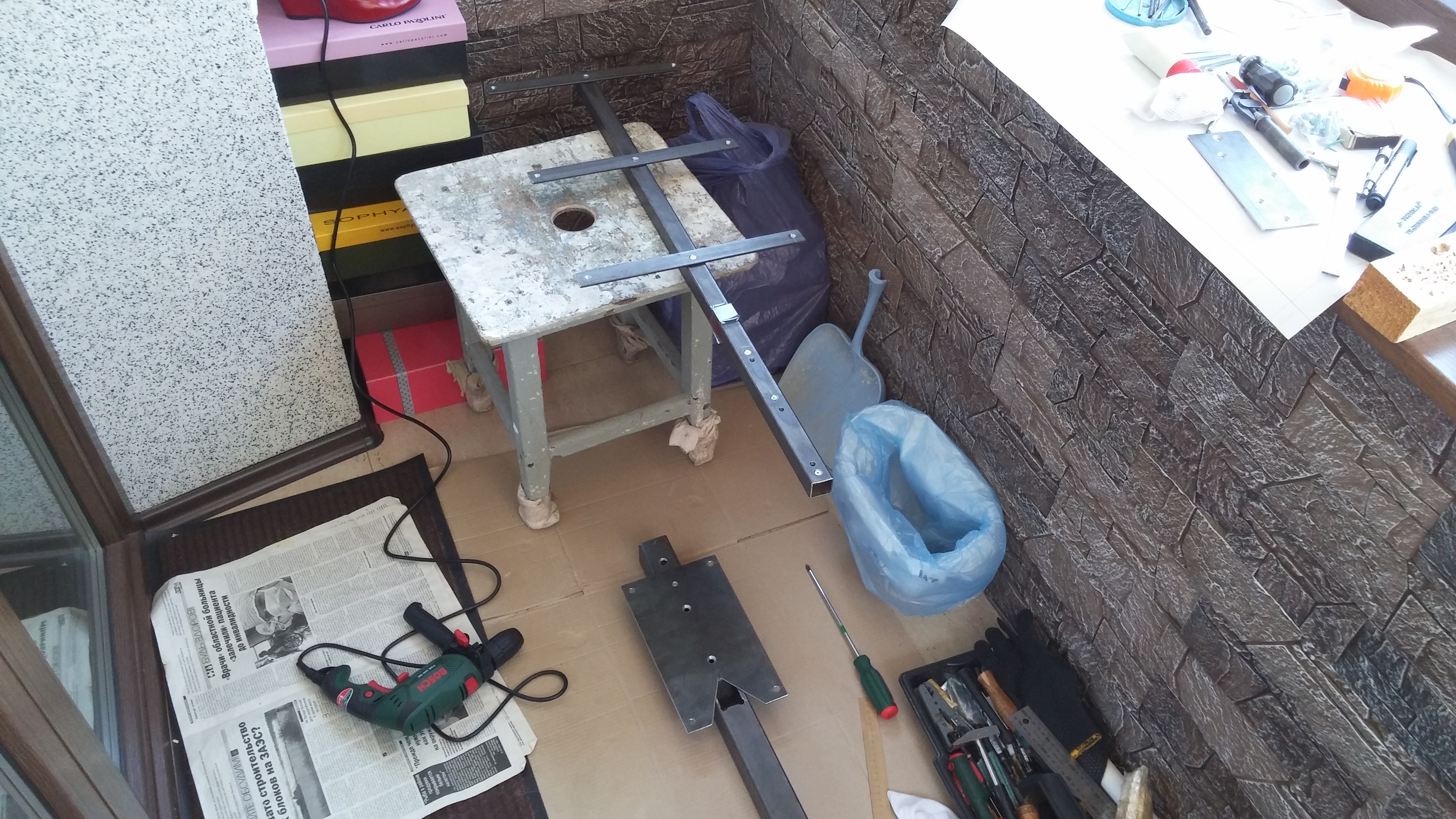

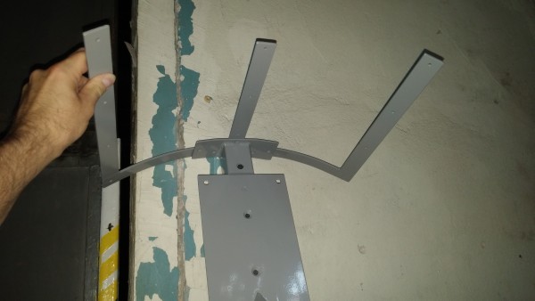

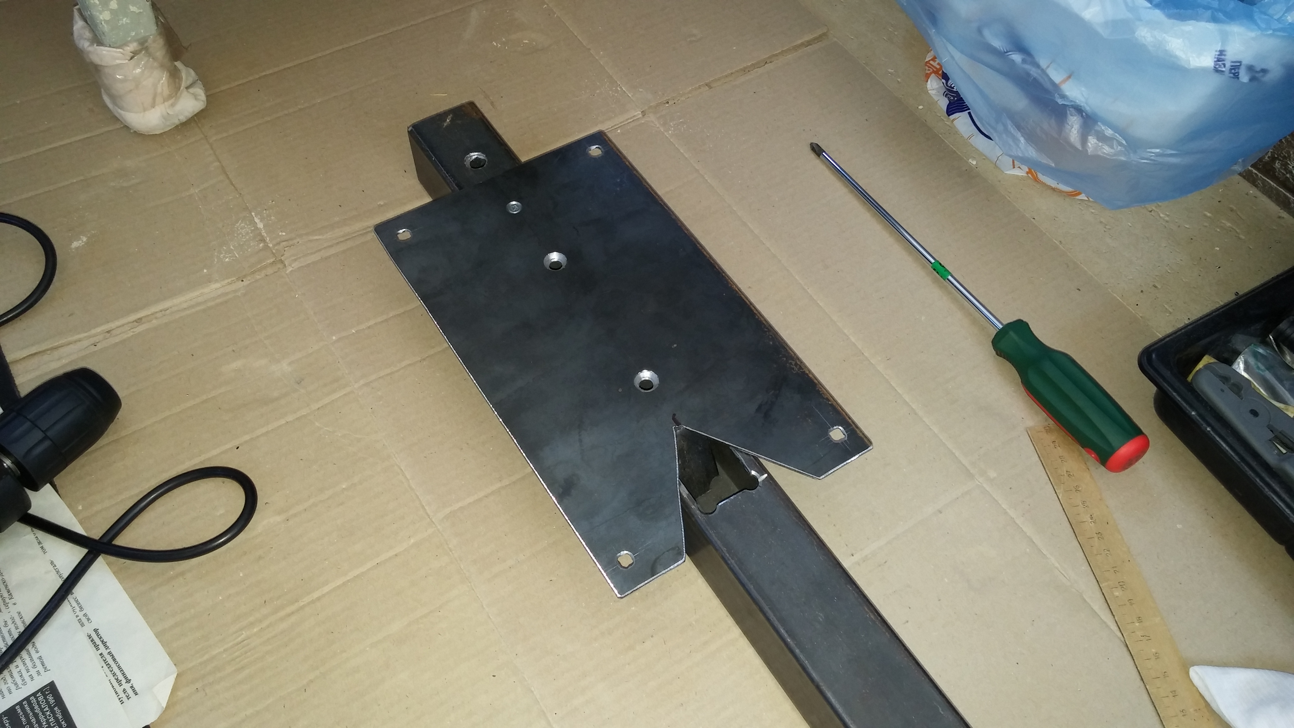

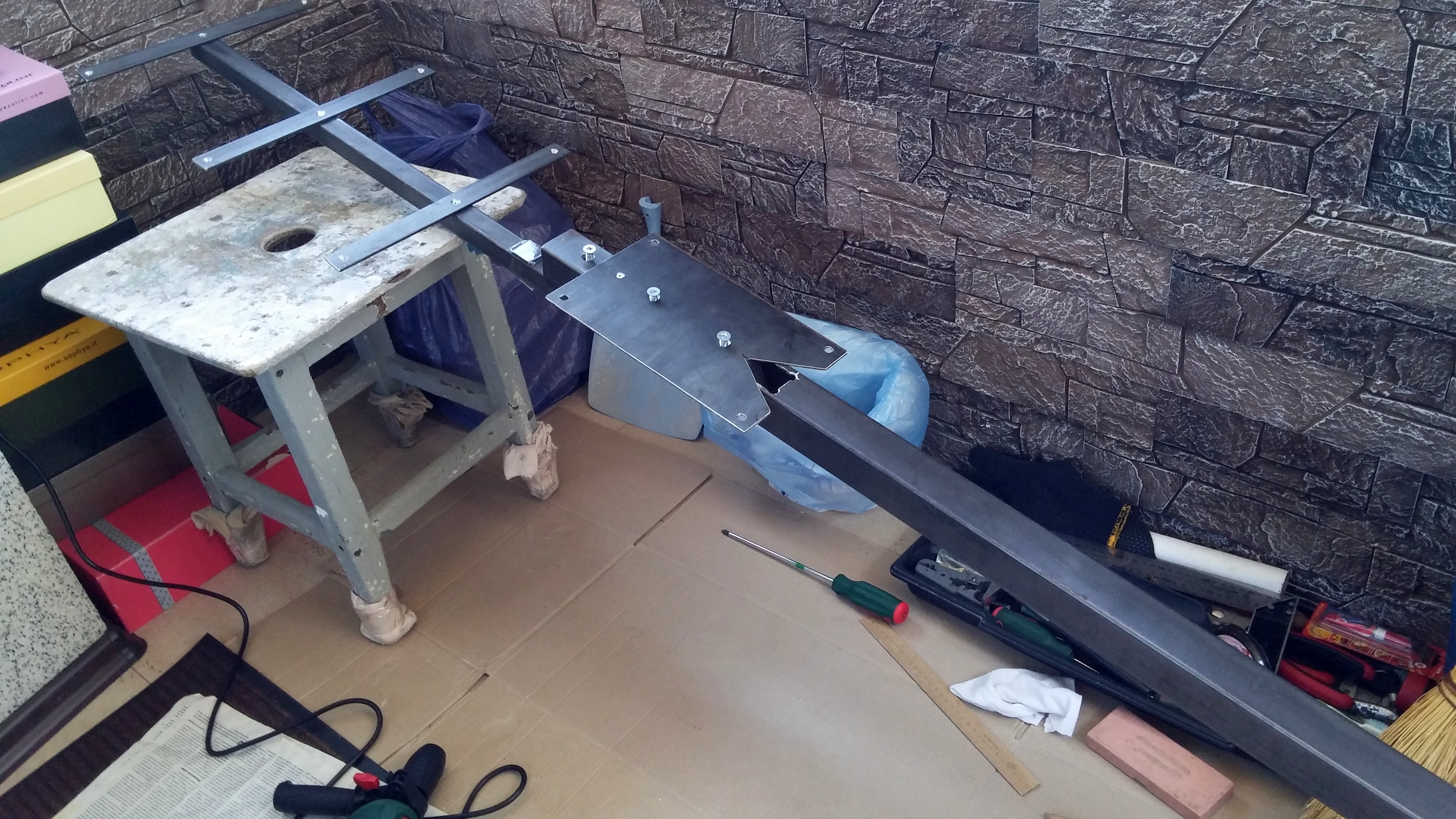

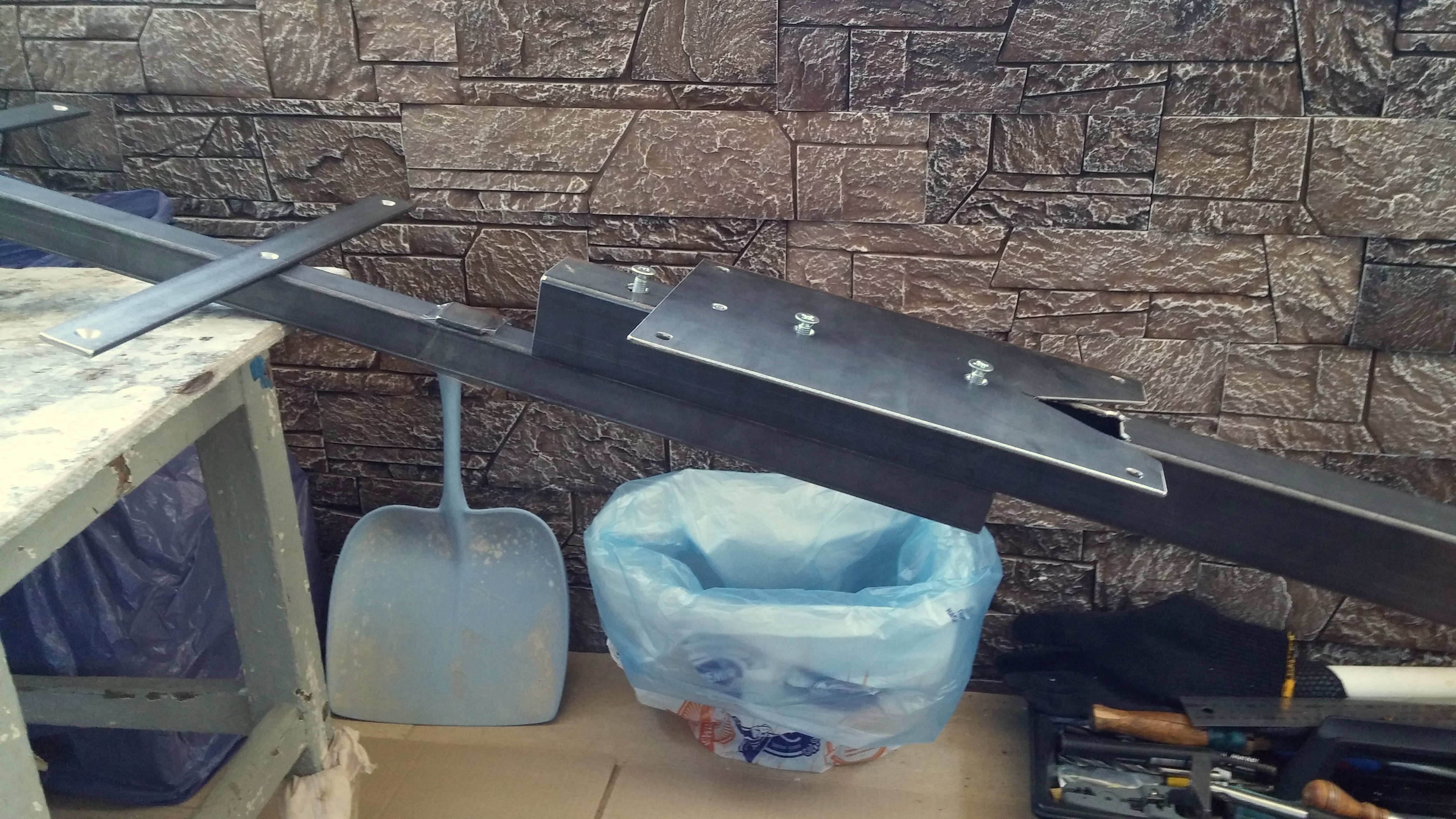

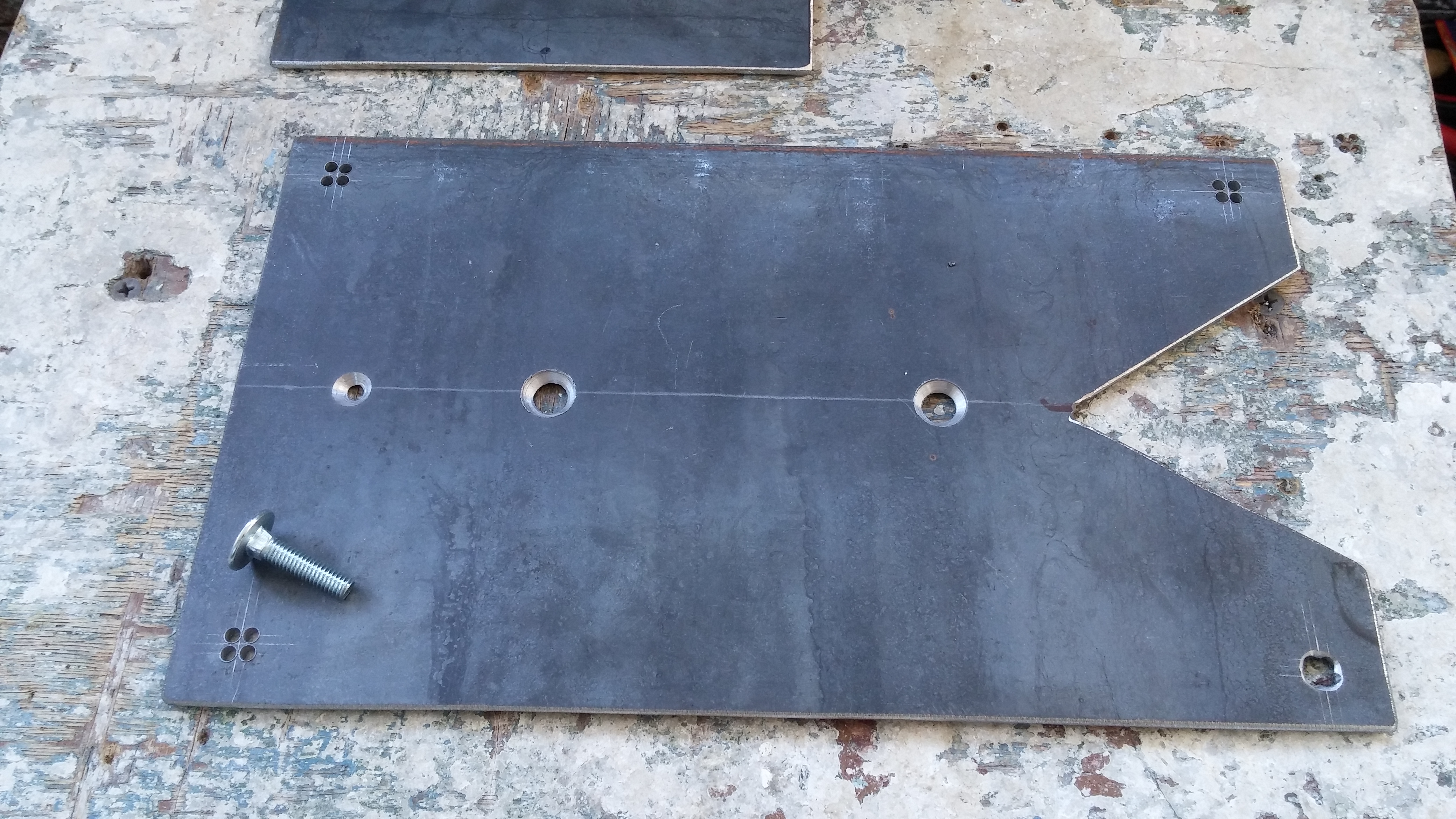

17.08.2016 - продолжаются работы по изготовлению держателя для ЗС...
Коллаж-2.JPG [ 105.99 КБ | Переглядів: 18773 ]
Подробный фото-отчет тут:
Много ФОТО
20160817_082751+++.jpg [ 3.64 МБ | Переглядів: 18773 ]
20160817_090024+++.jpg [ 2.66 МБ | Переглядів: 18773 ]
20160817_090239+++.jpg [ 2.71 МБ | Переглядів: 18773 ]
20160817_090301+++.jpg [ 3.8 МБ | Переглядів: 18773 ]
20160817_090516+++.jpg [ 3.7 МБ | Переглядів: 18773 ]
20160817_090534+++.jpg [ 3.49 МБ | Переглядів: 18773 ]
20160817_090646+++.jpg [ 3.51 МБ | Переглядів: 18773 ]
20160817_090704+++.jpg [ 3.74 МБ | Переглядів: 18773 ]
20160817_152035+++.jpg [ 3.95 МБ | Переглядів: 18773 ]
20160817_152045+++.jpg [ 3.68 МБ | Переглядів: 18773 ]
20160817_152056+++.jpg [ 3.56 МБ | Переглядів: 18773 ]
20160817_152111+++.jpg [ 3.39 МБ | Переглядів: 18773 ]
Востаннє редагувалось Fansite 21 серп 2016, 02:11, редаговано 1 раз.

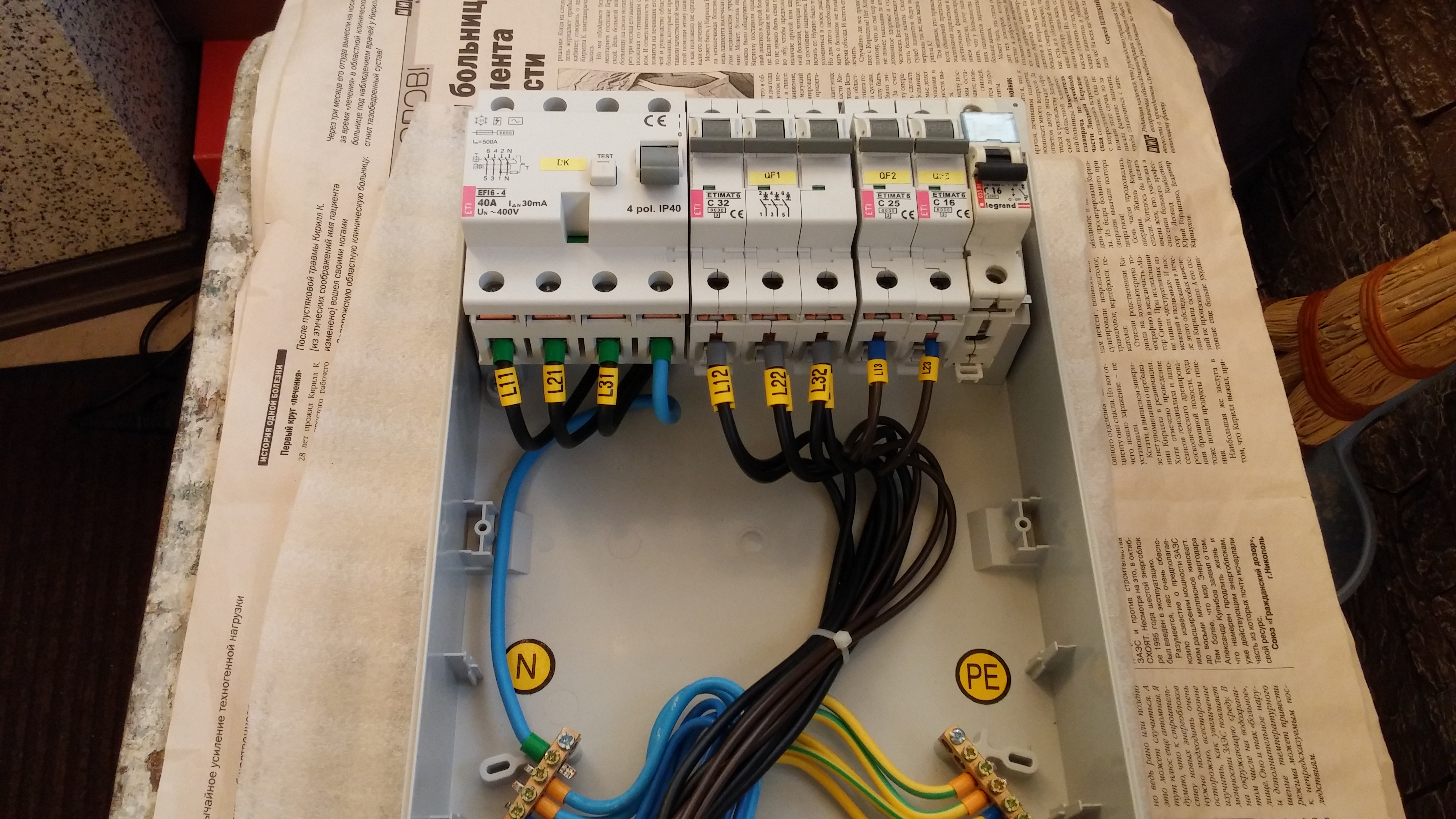

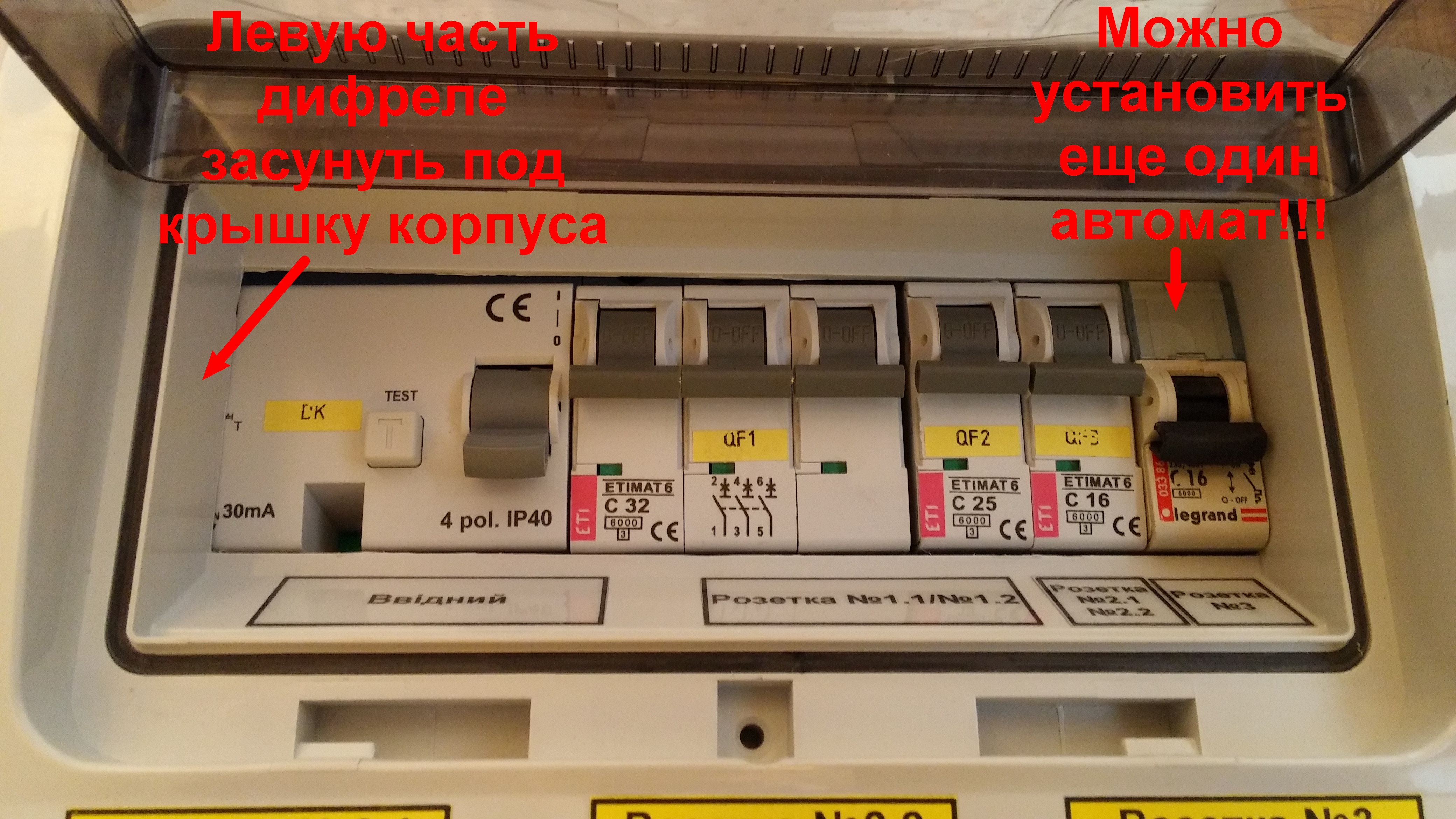

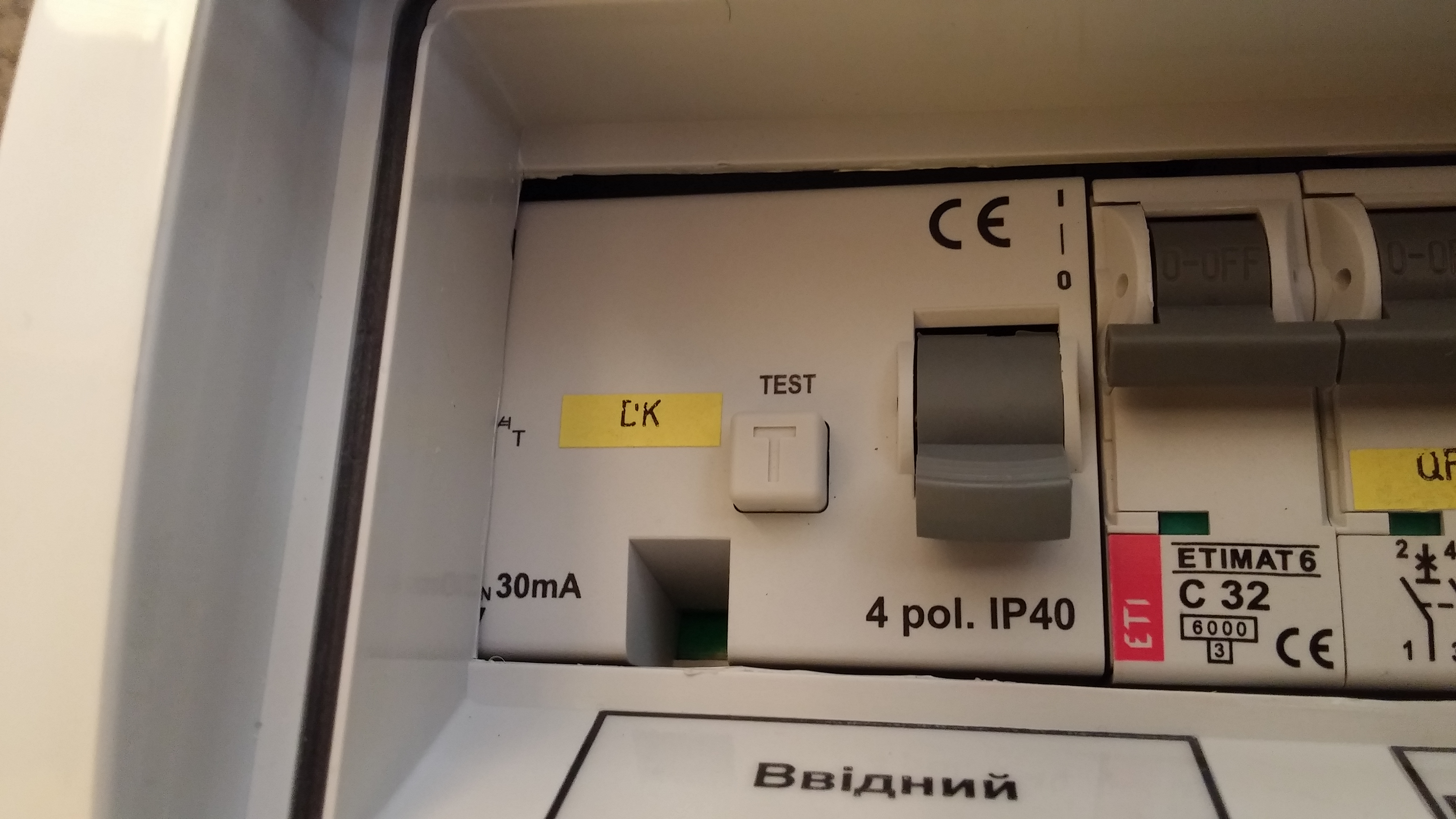

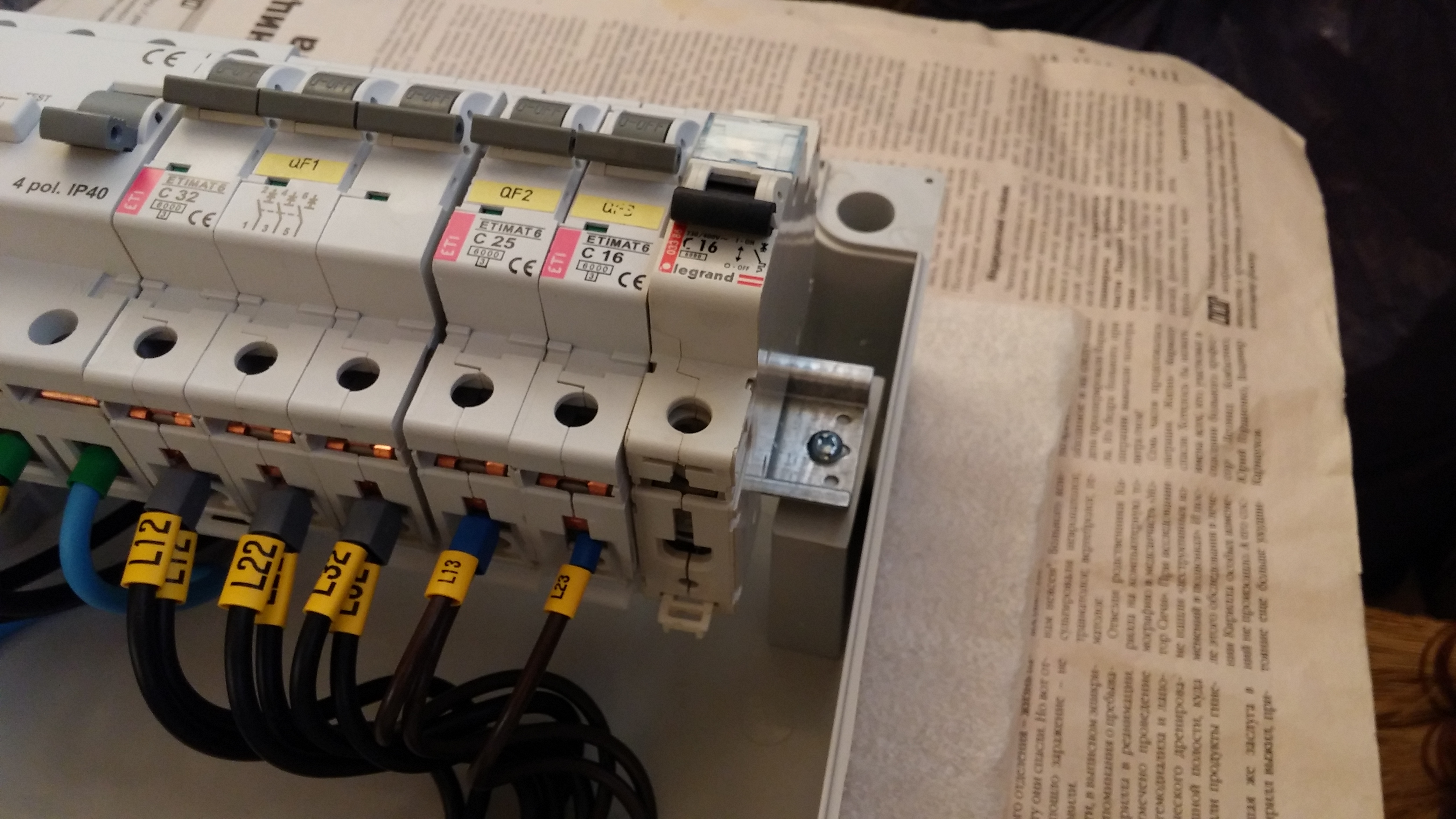

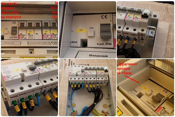

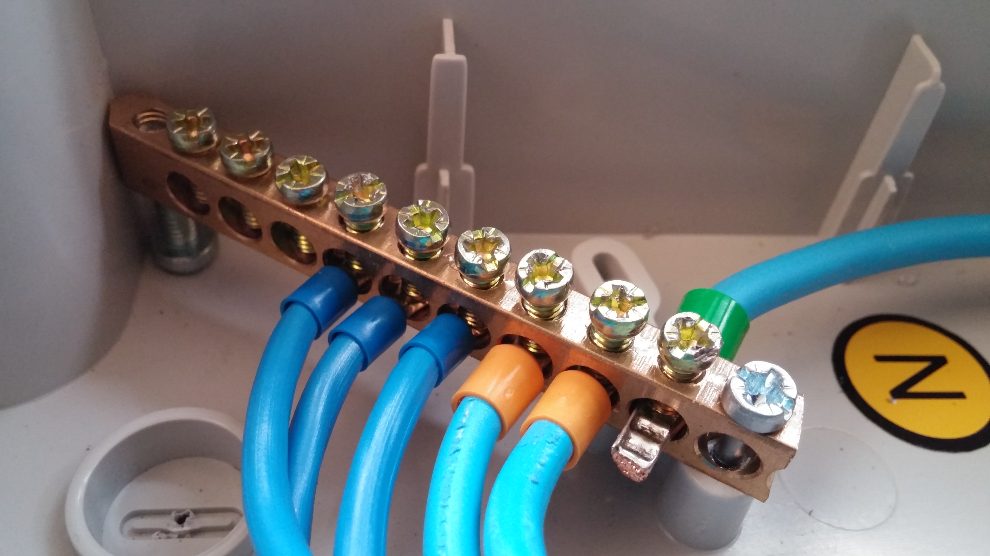

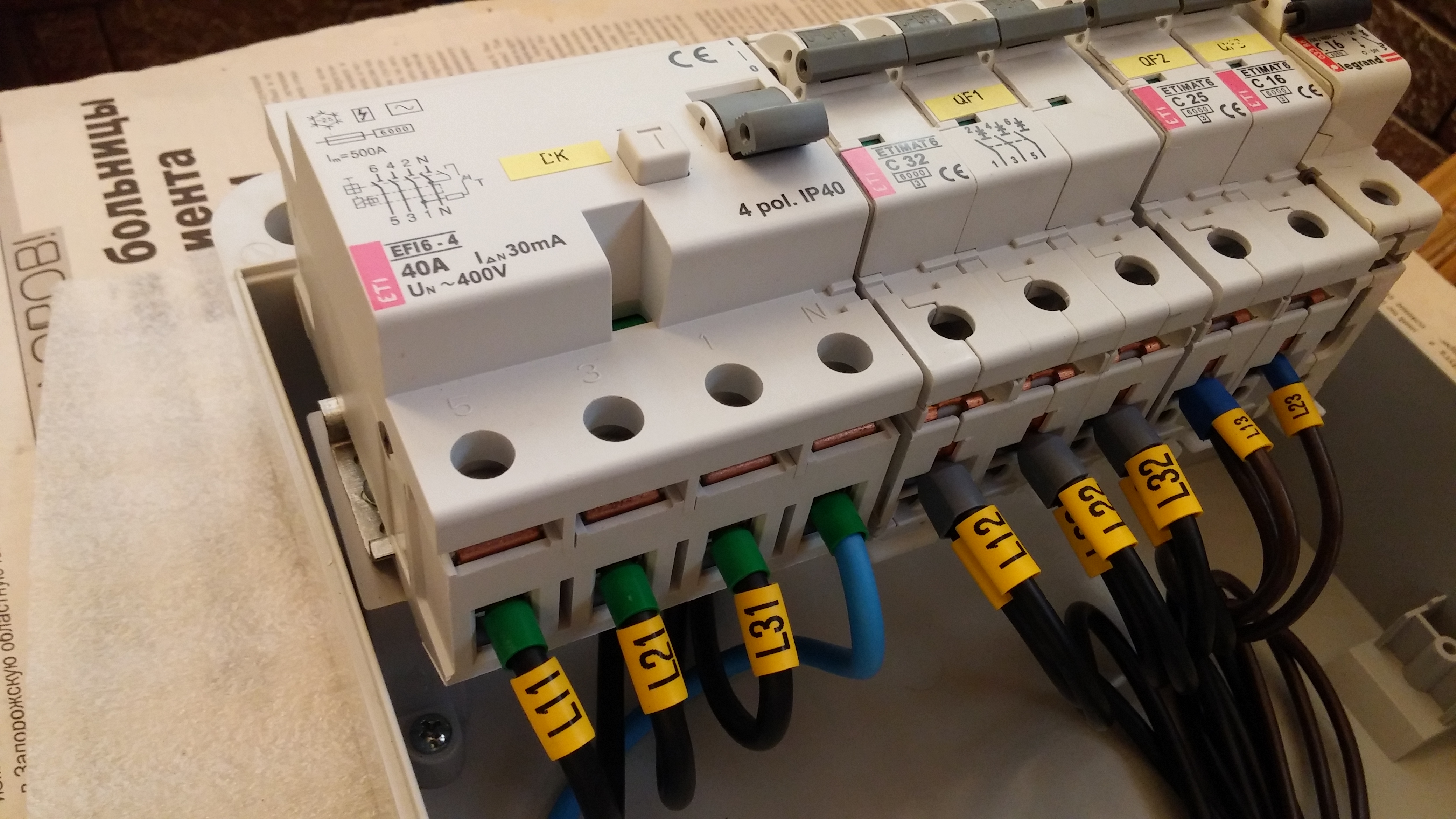

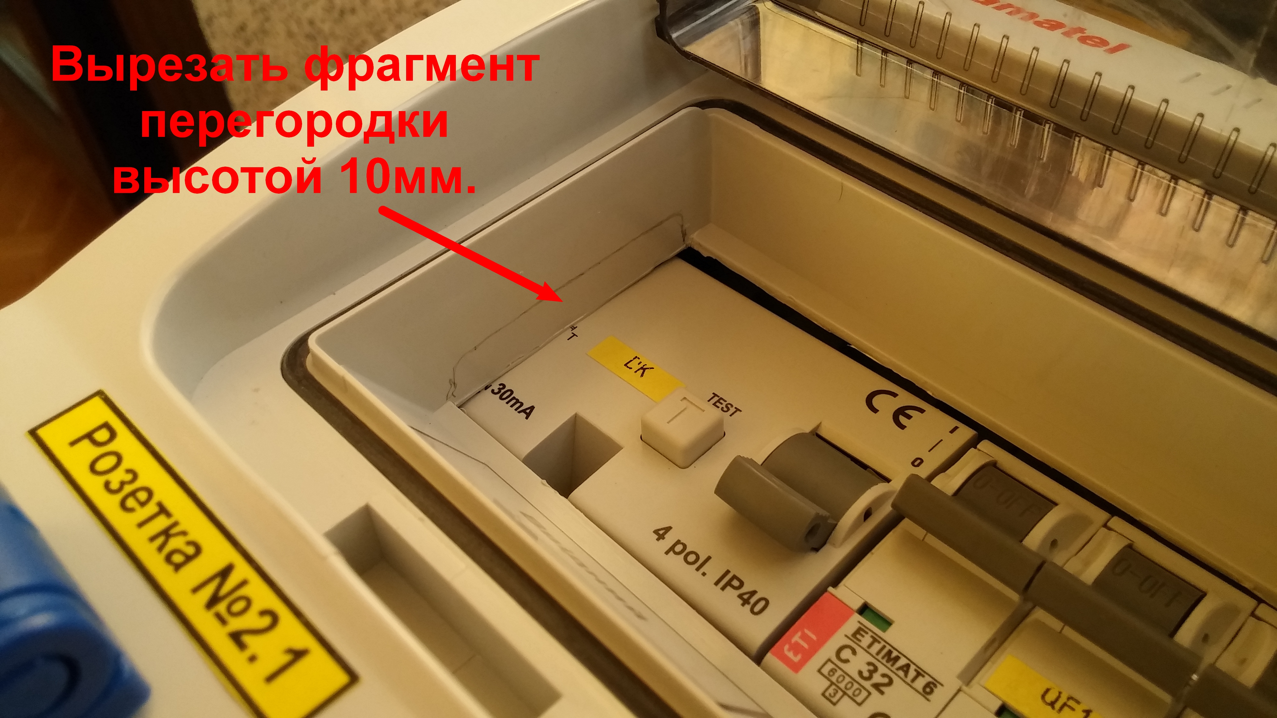

17.08.2016 - размышлял над конструкцией нашего электрощитка, и обнаружил нерегламентированную возможность установки еще одного автомата (недостающего для третьей розетки SCHUKO). Суть идеи - на фото:
Коллаж-3.JPG [ 57.59 КБ | Переглядів: 18772 ]
Подробный фото-отчет здесь:
Много ФОТО
20160817_190736+++.jpg [ 3.3 МБ | Переглядів: 18772 ]
20160817_190805+++.jpg [ 2.71 МБ | Переглядів: 18772 ]
20160817_190819+++.jpg [ 2.73 МБ | Переглядів: 18772 ]
20160817_190827+++.jpg [ 3.03 МБ | Переглядів: 18772 ]
20160817_190839+++.jpg [ 3.38 МБ | Переглядів: 18772 ]
20160817_191027+++.jpg [ 2.68 МБ | Переглядів: 18772 ]

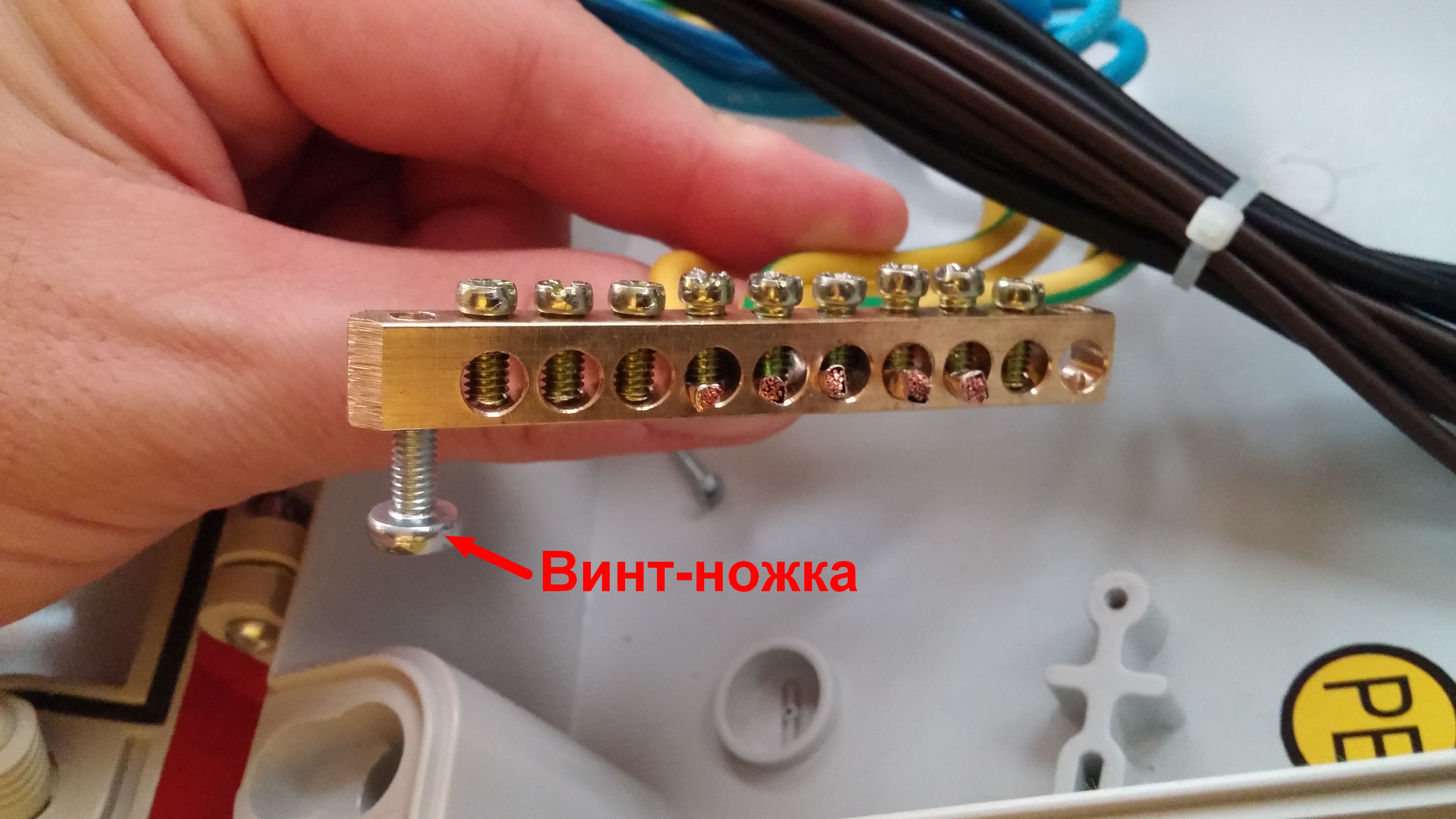

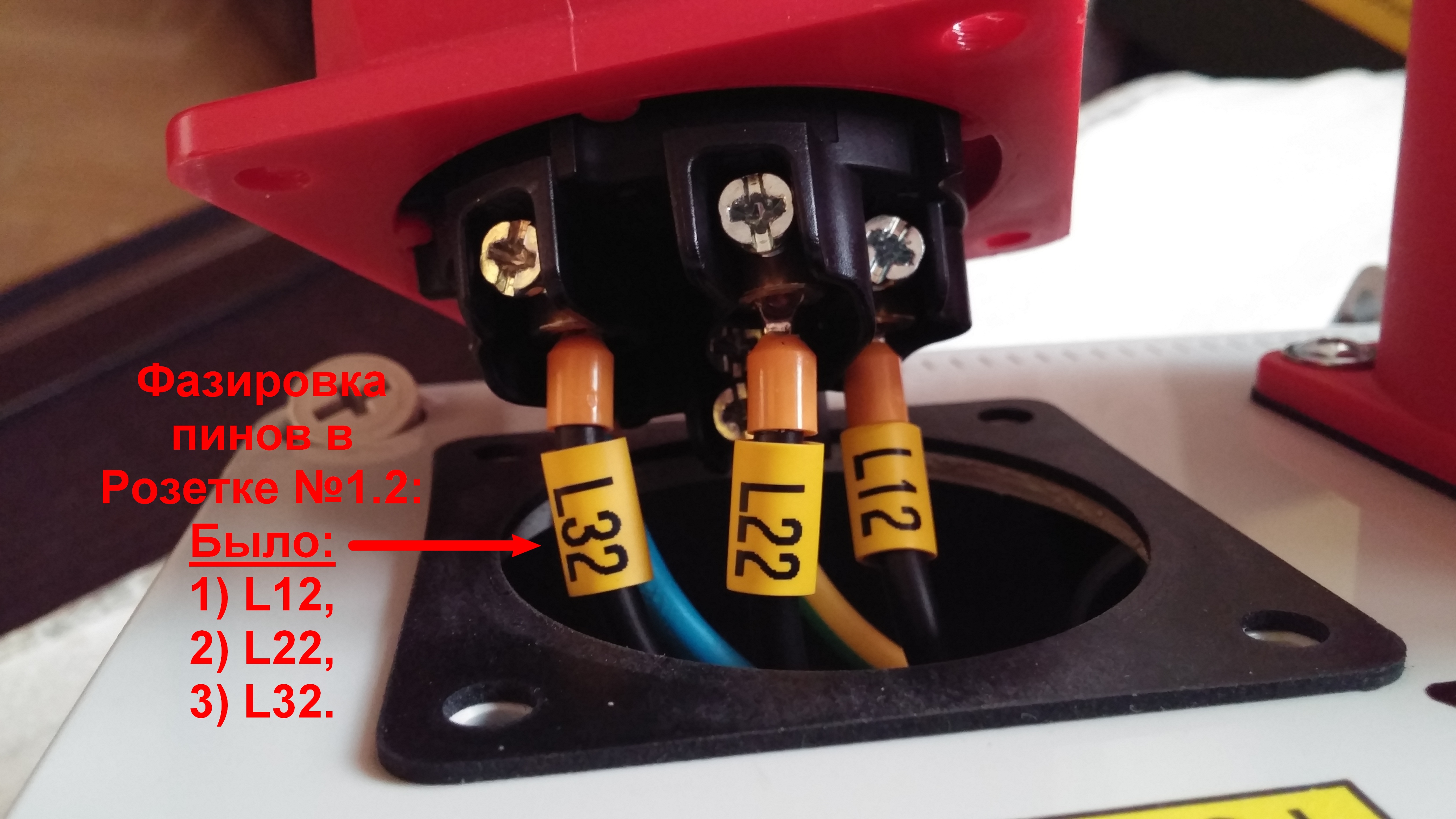

Сделал еще две небольшие доработки в ящике:
1) Вкрутил винт М4х16мм в нулевую и земляную шинки, чтобы он выступал в качестве "ножки", упираясь в дно ящика. Так гораздо удобнее закручивать в шину вводной кабель, не боясь ее отломить (шину). Ранее, один конец шины висел в воздухе. Кто подключал, тот поймет)))

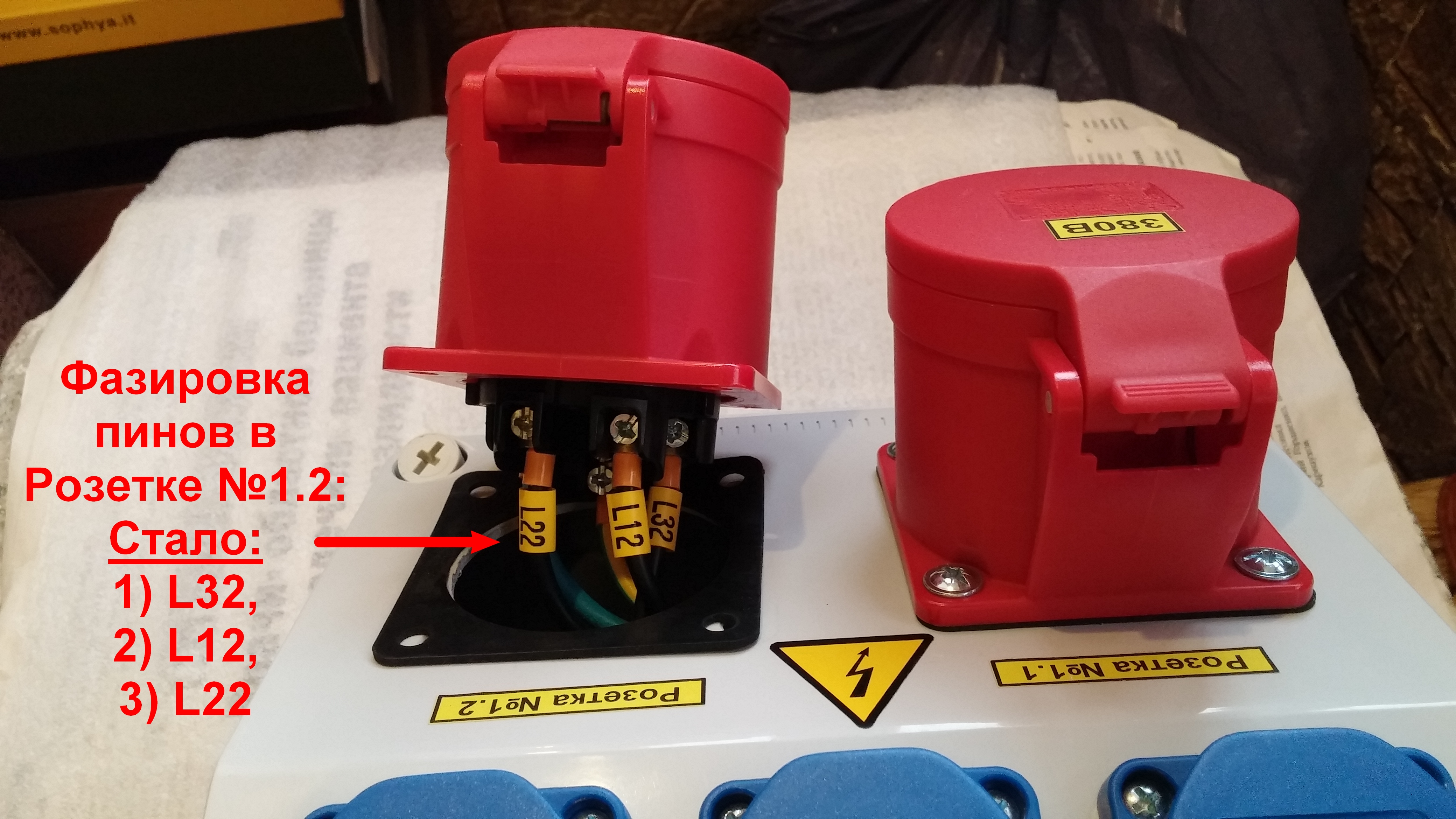

2) Сдвинул "на одну" все три фазы во втором красном разъеме (Розетка №1.2), чтобы они не совпадали один-к-одному с фазировкой в первом разъеме (Розетка №1.1). Эту проблему уже обсуждали на форуме.
Коллаж-4.JPG [ 61.2 КБ | Переглядів: 18772 ]
Много ФОТО
20160817_192159+++.jpg [ 2.57 МБ | Переглядів: 18772 ]
20160817_192456+++.jpg [ 2.23 МБ | Переглядів: 18772 ]
20160817_192857+++.jpg [ 1.91 МБ | Переглядів: 18772 ]
20160817_193224+++.jpg [ 2.64 МБ | Переглядів: 18772 ]

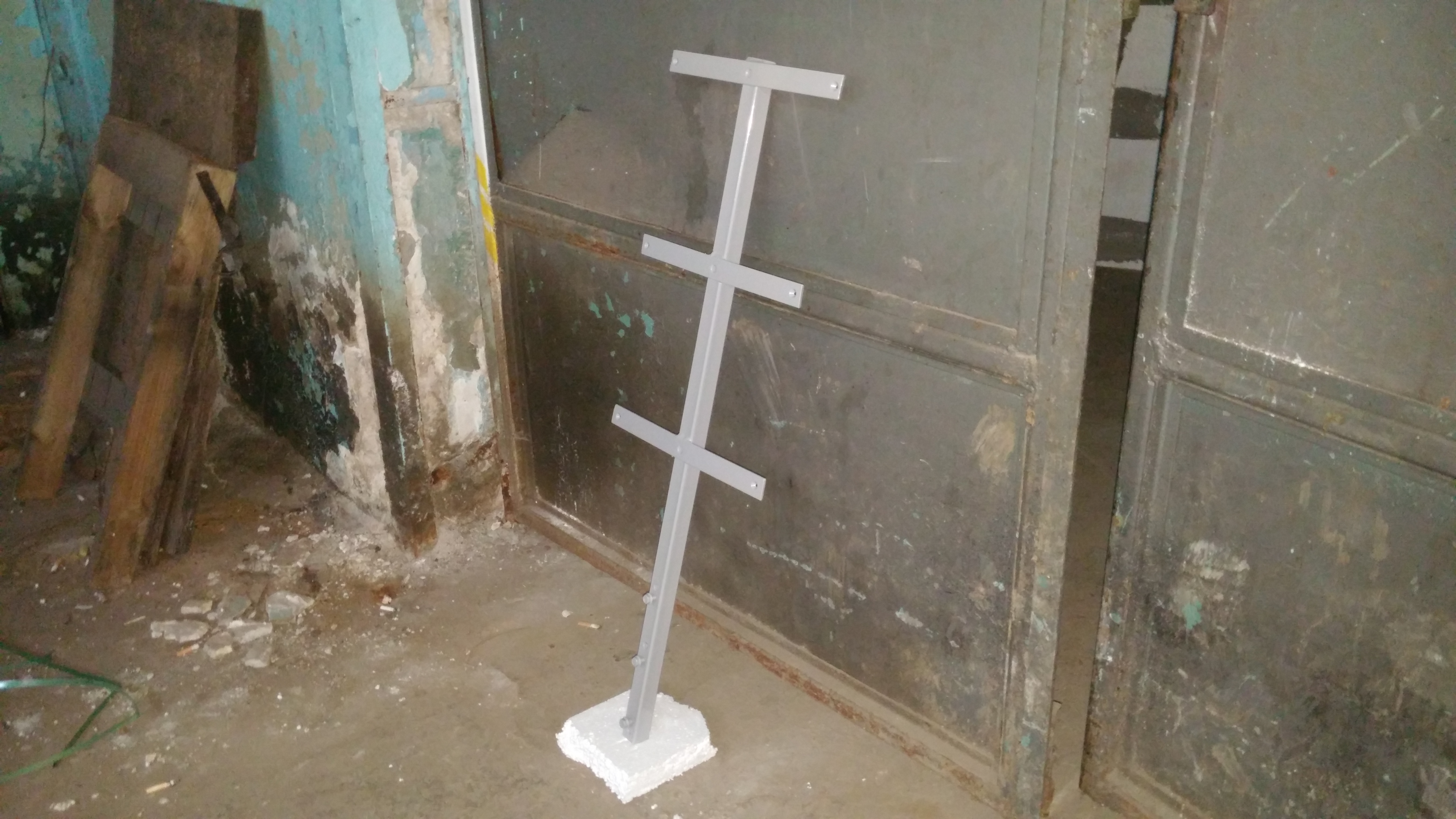

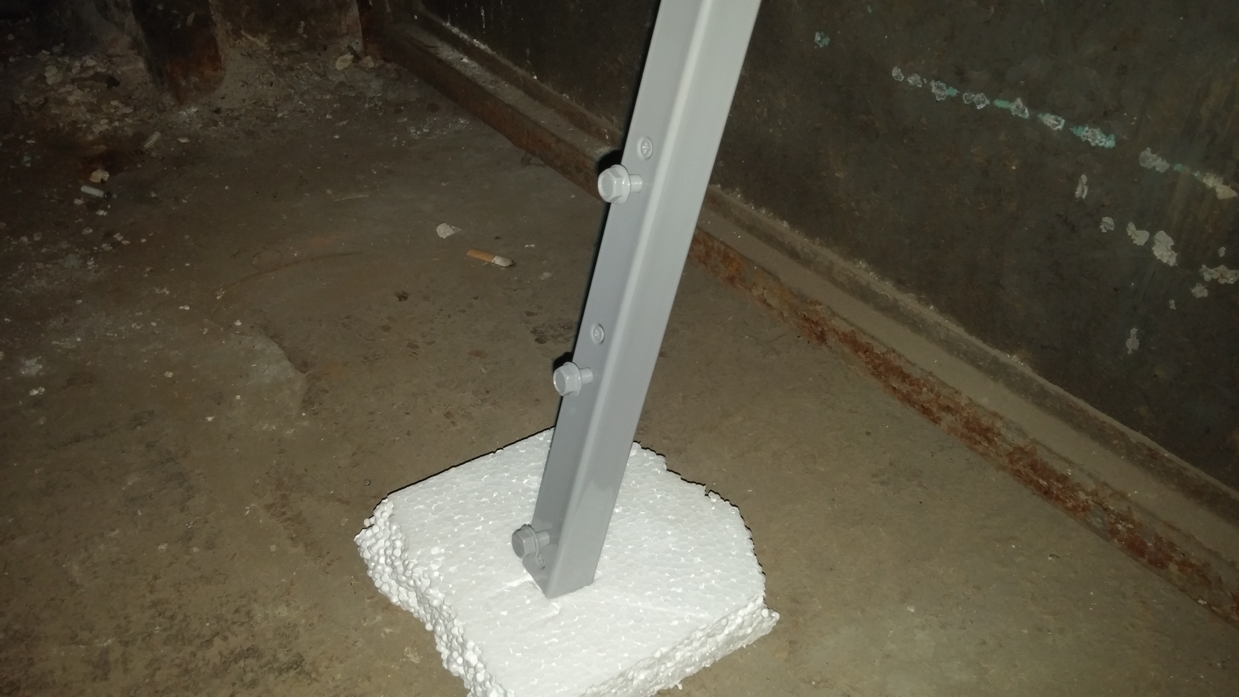

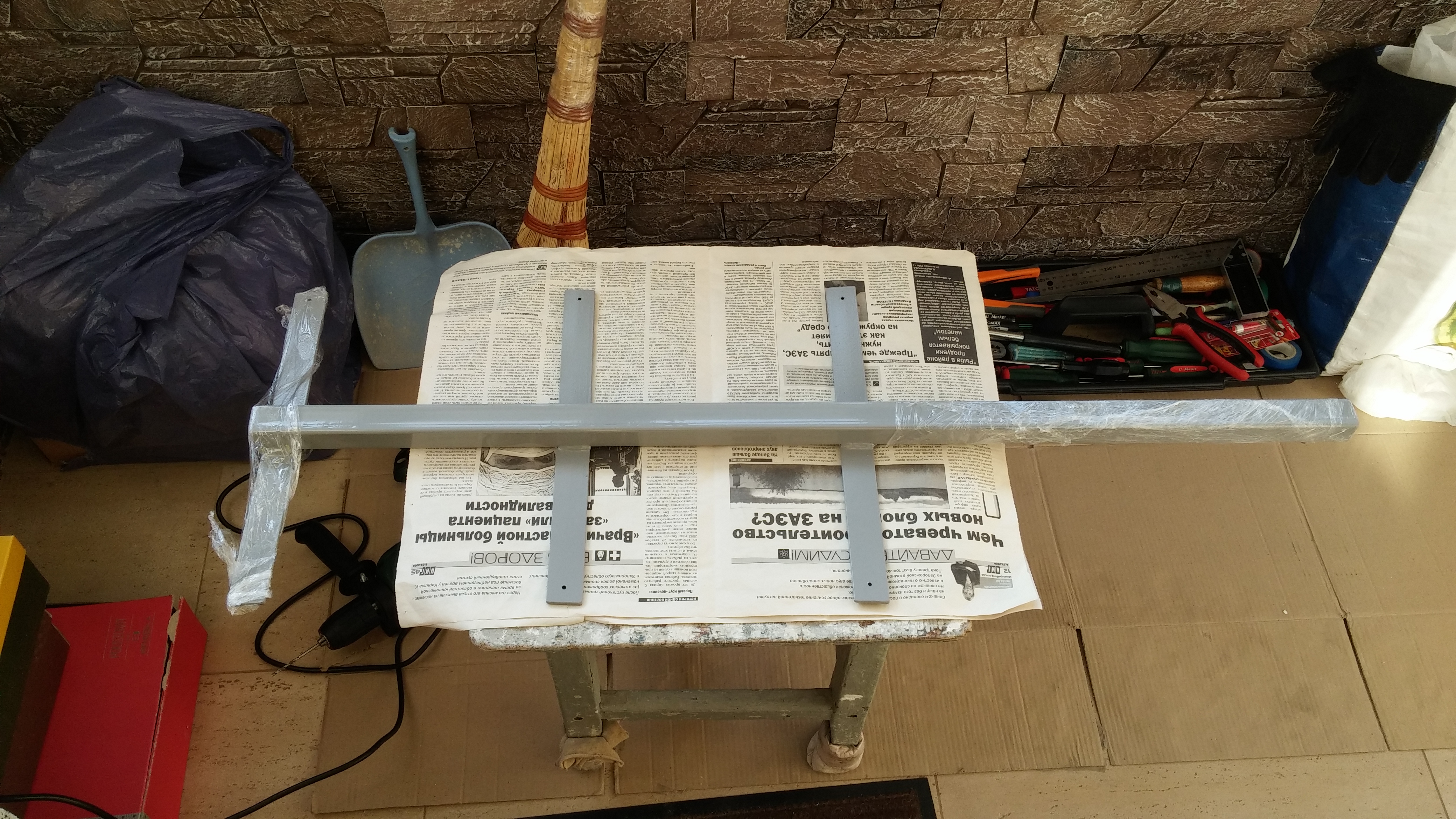

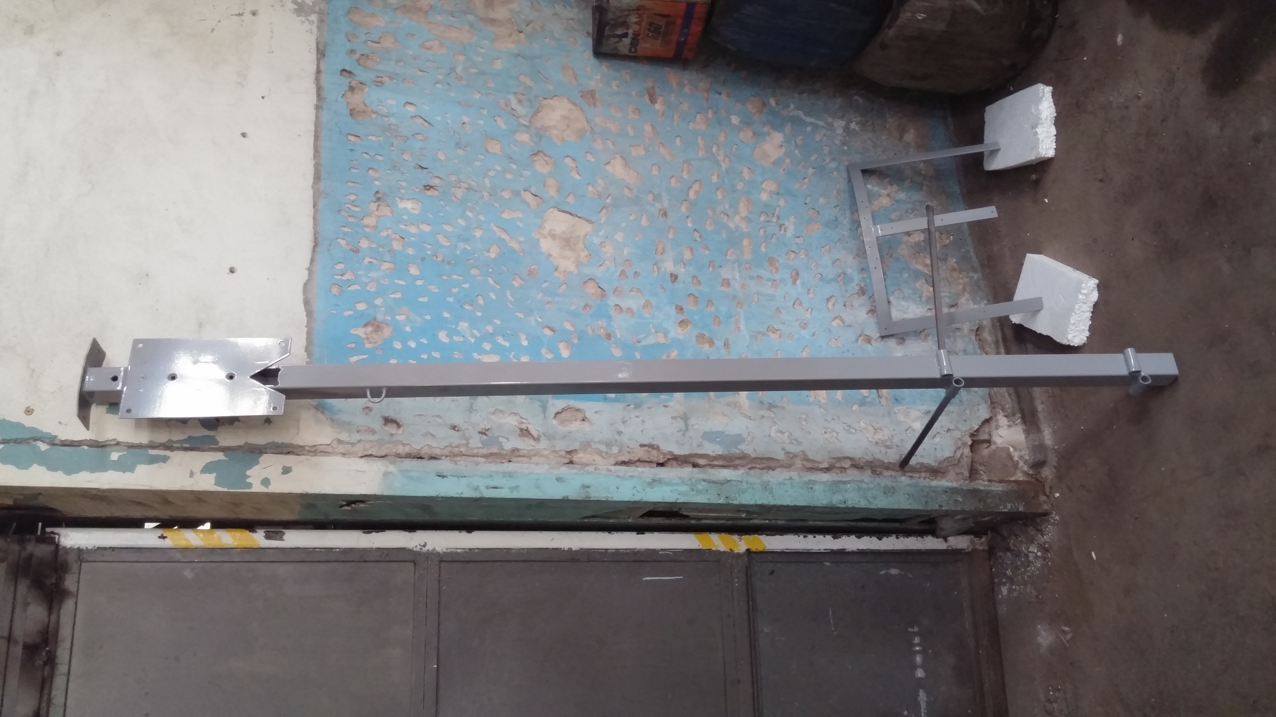

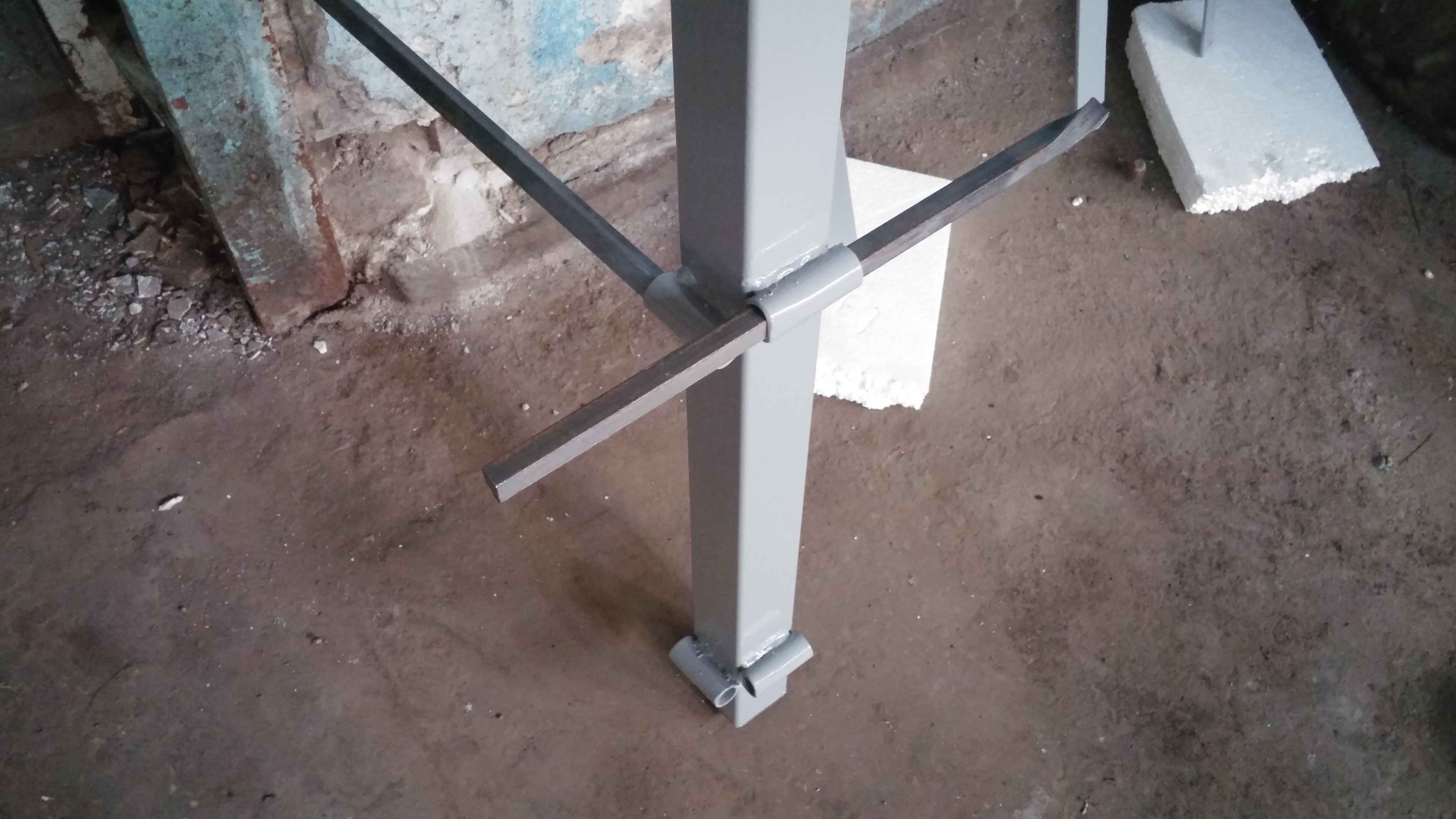

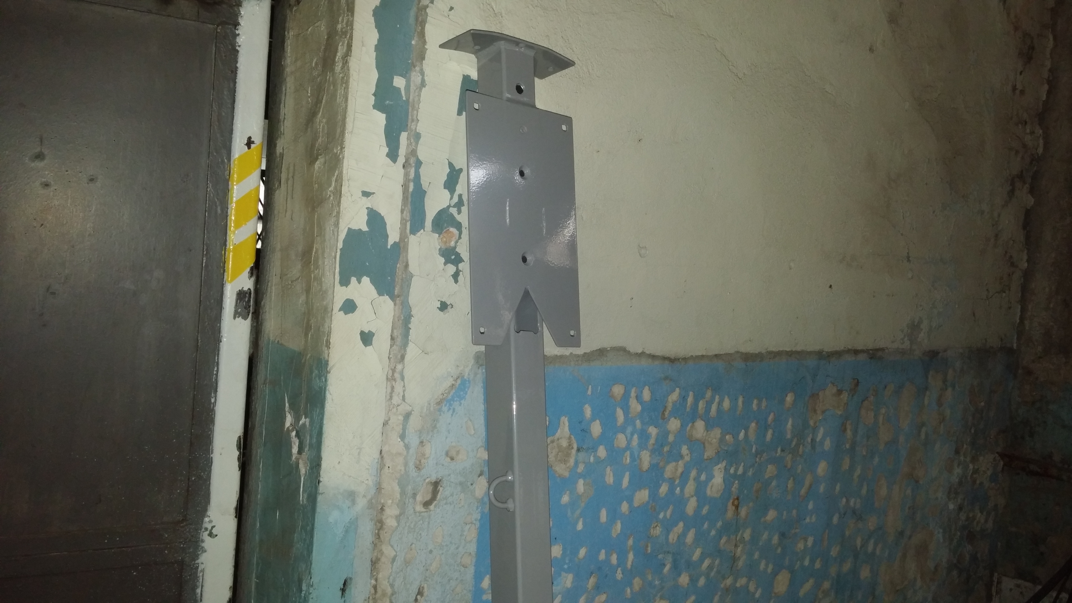

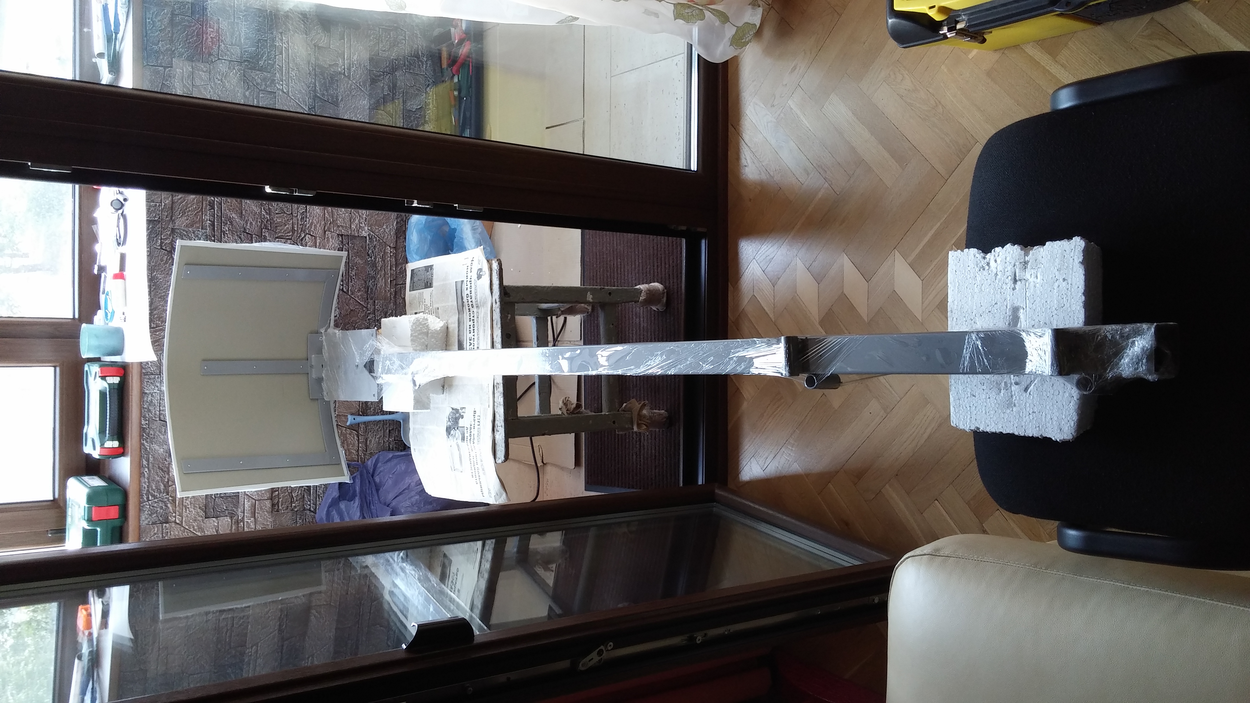

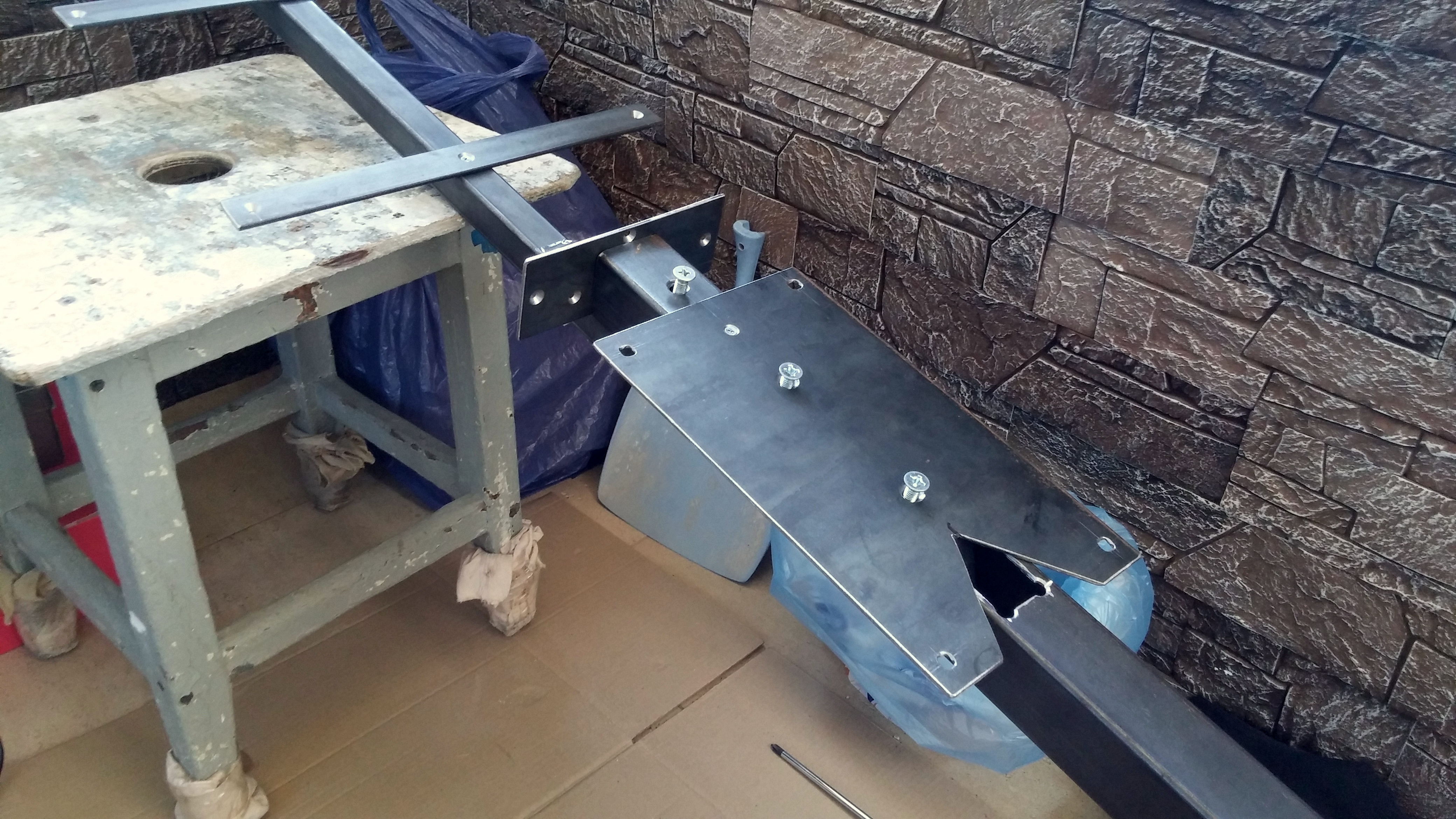

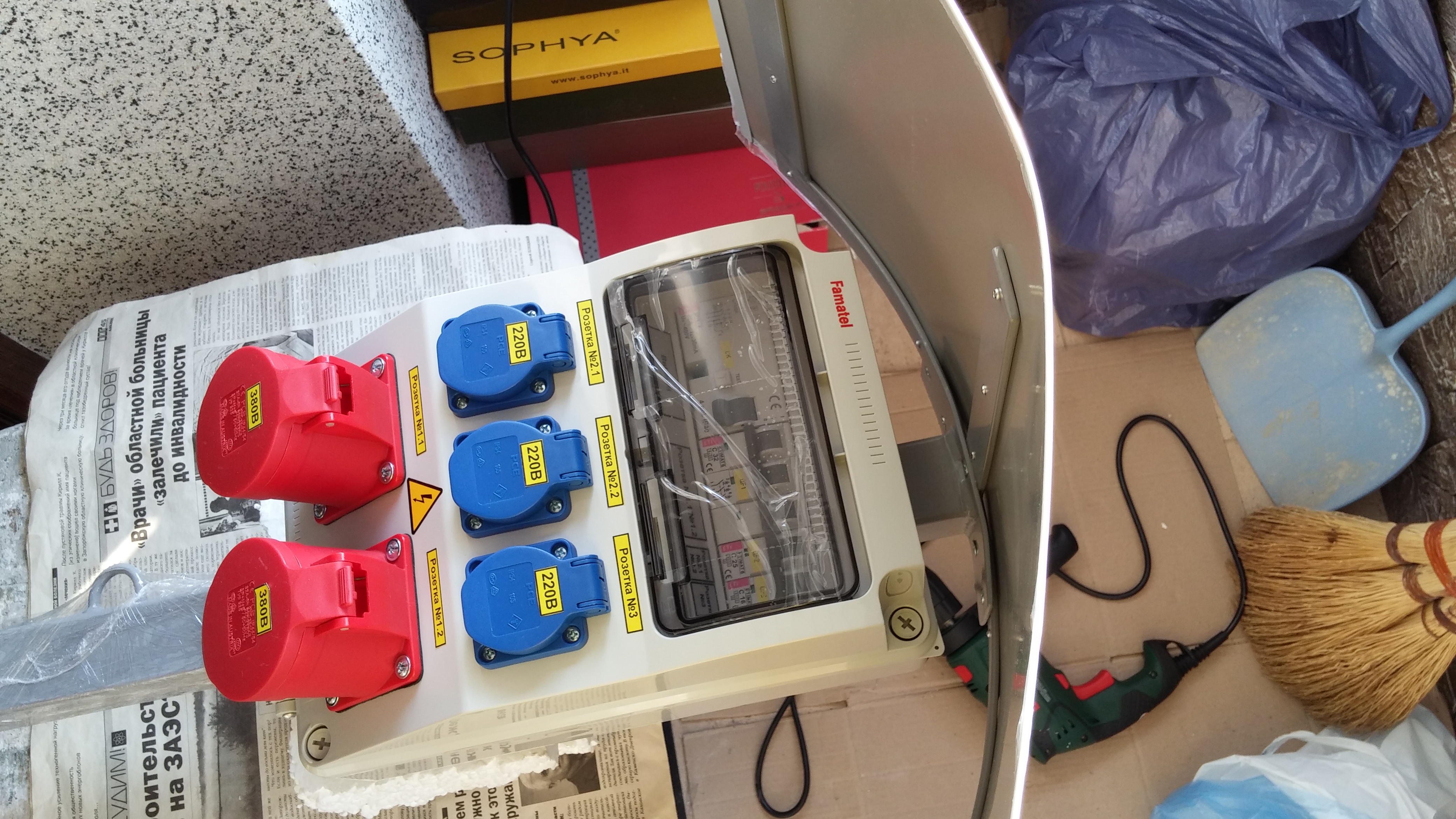

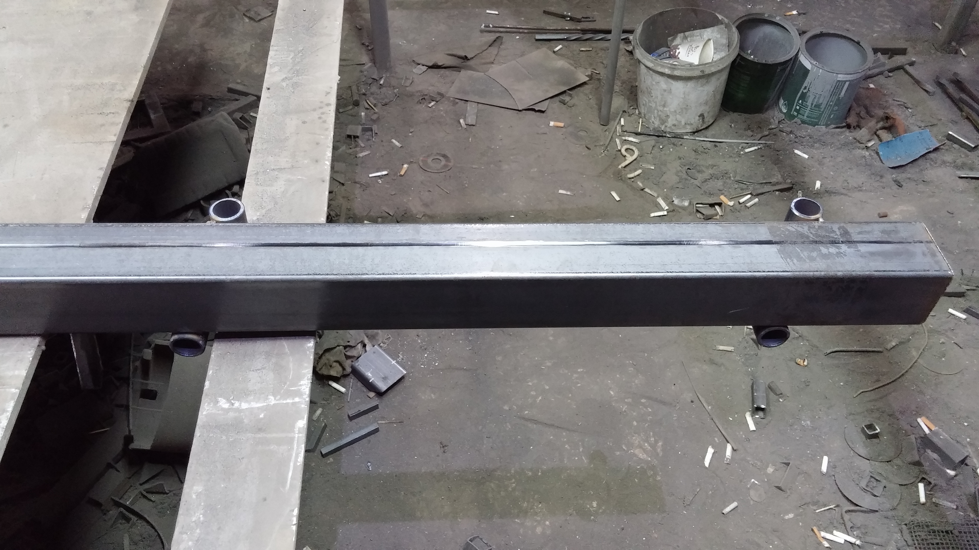

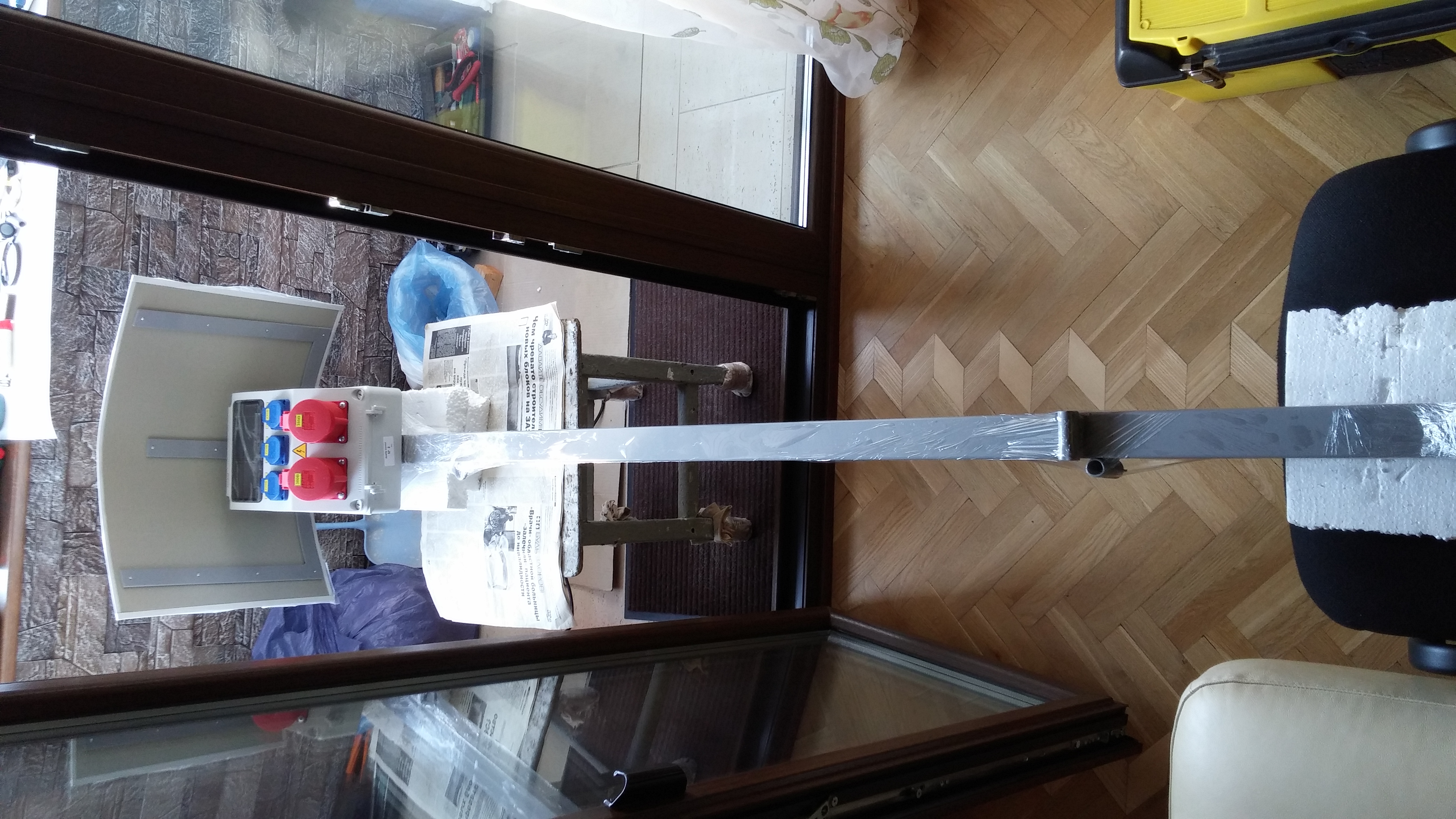

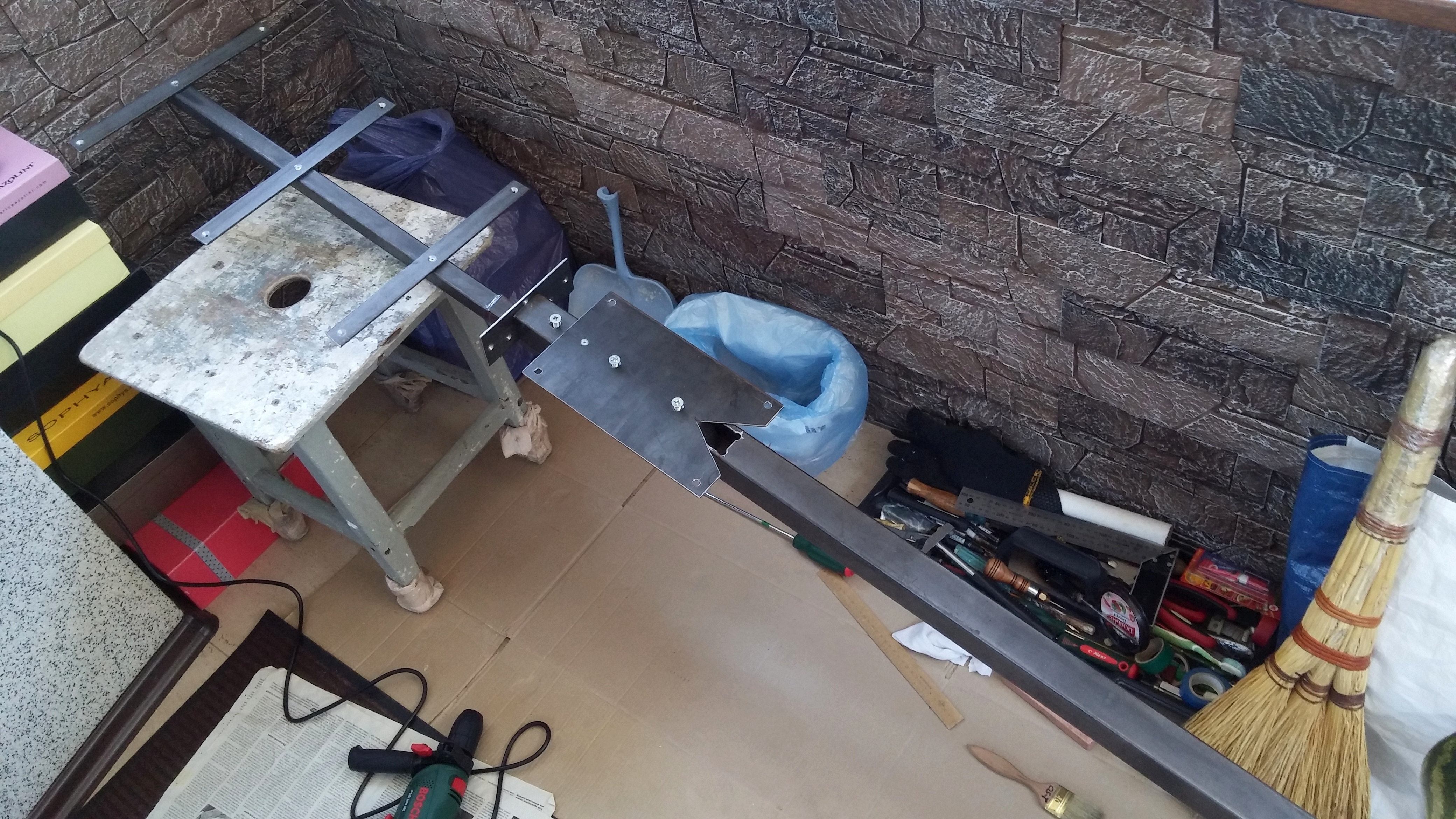

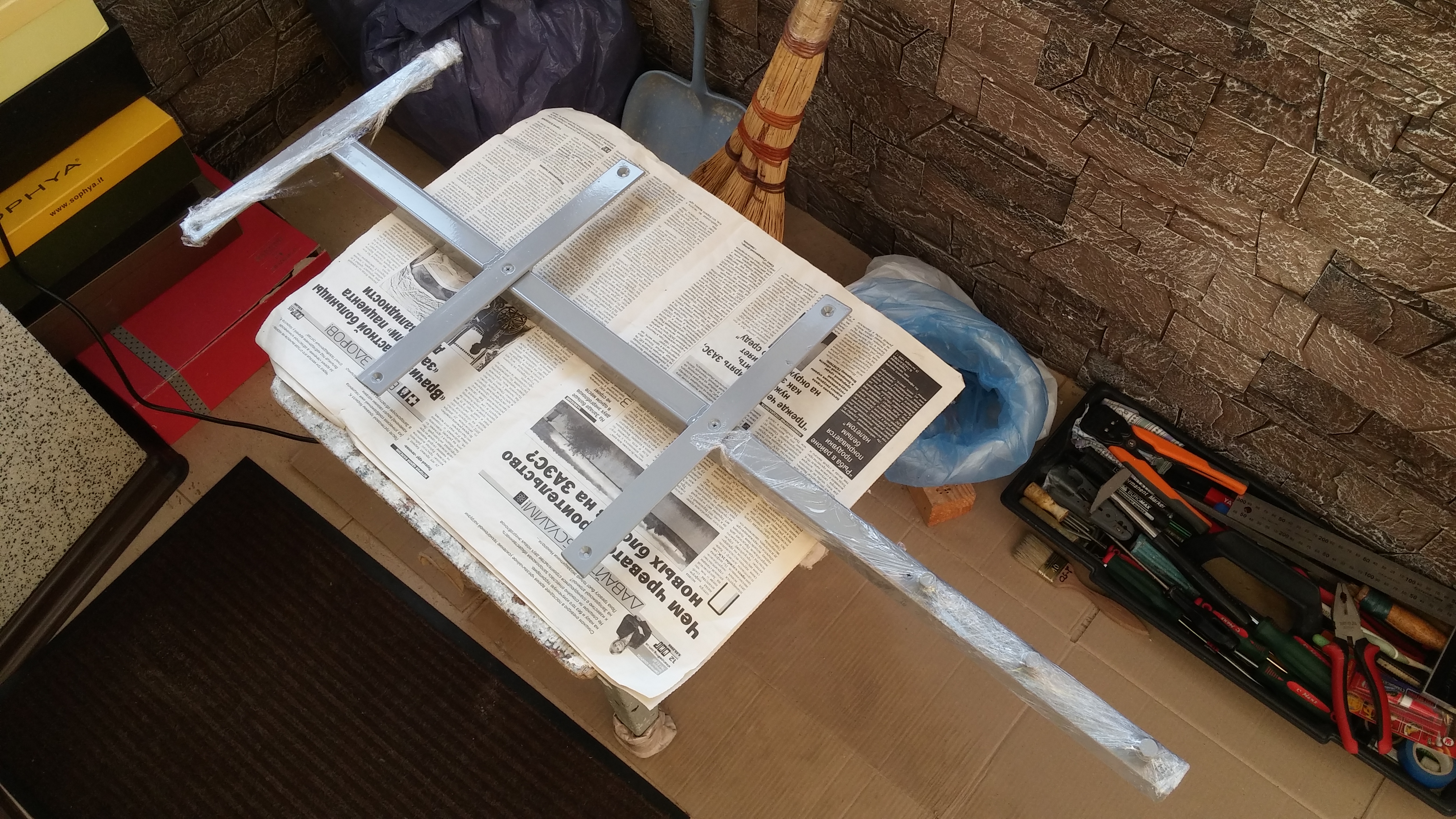

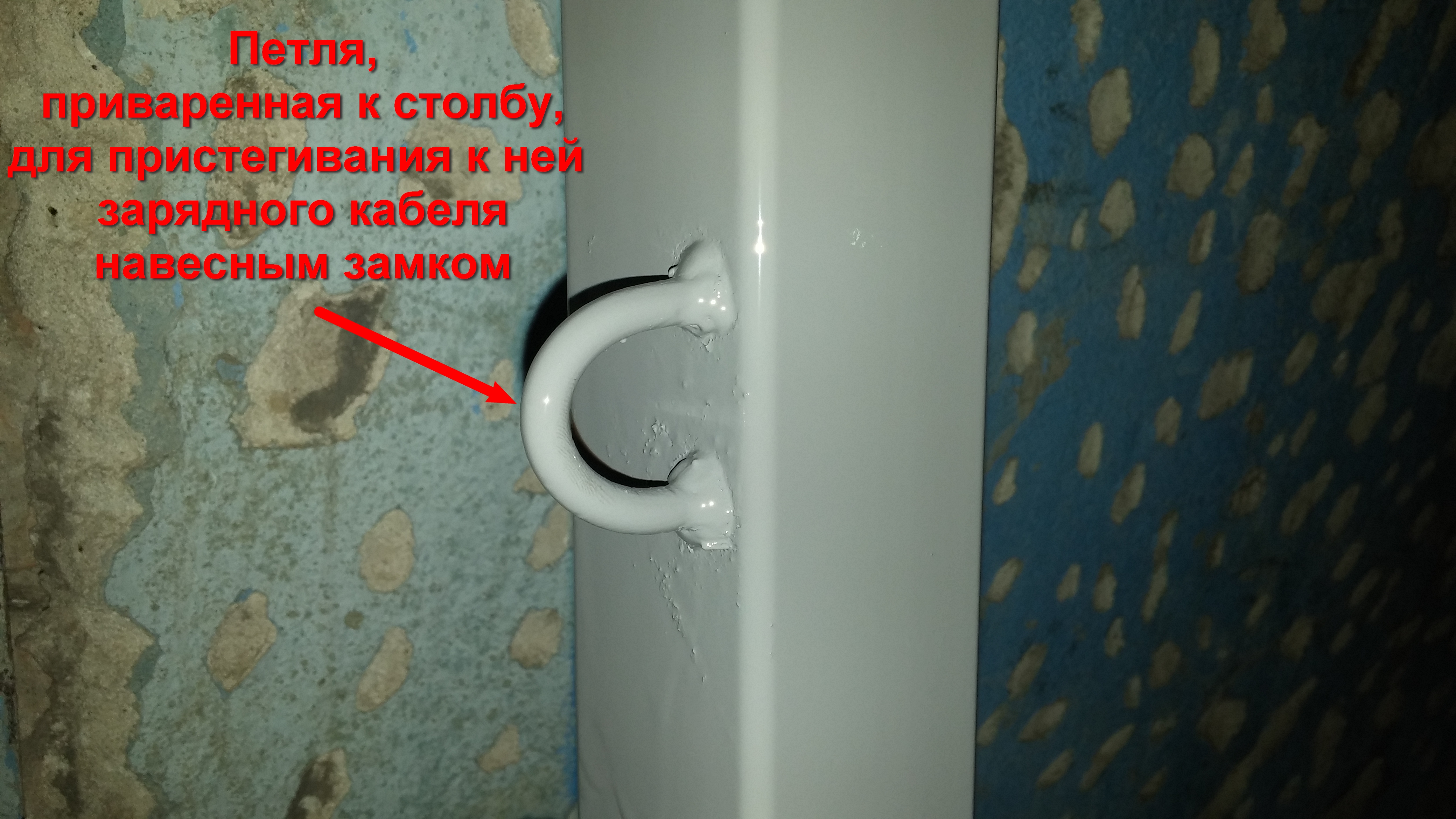

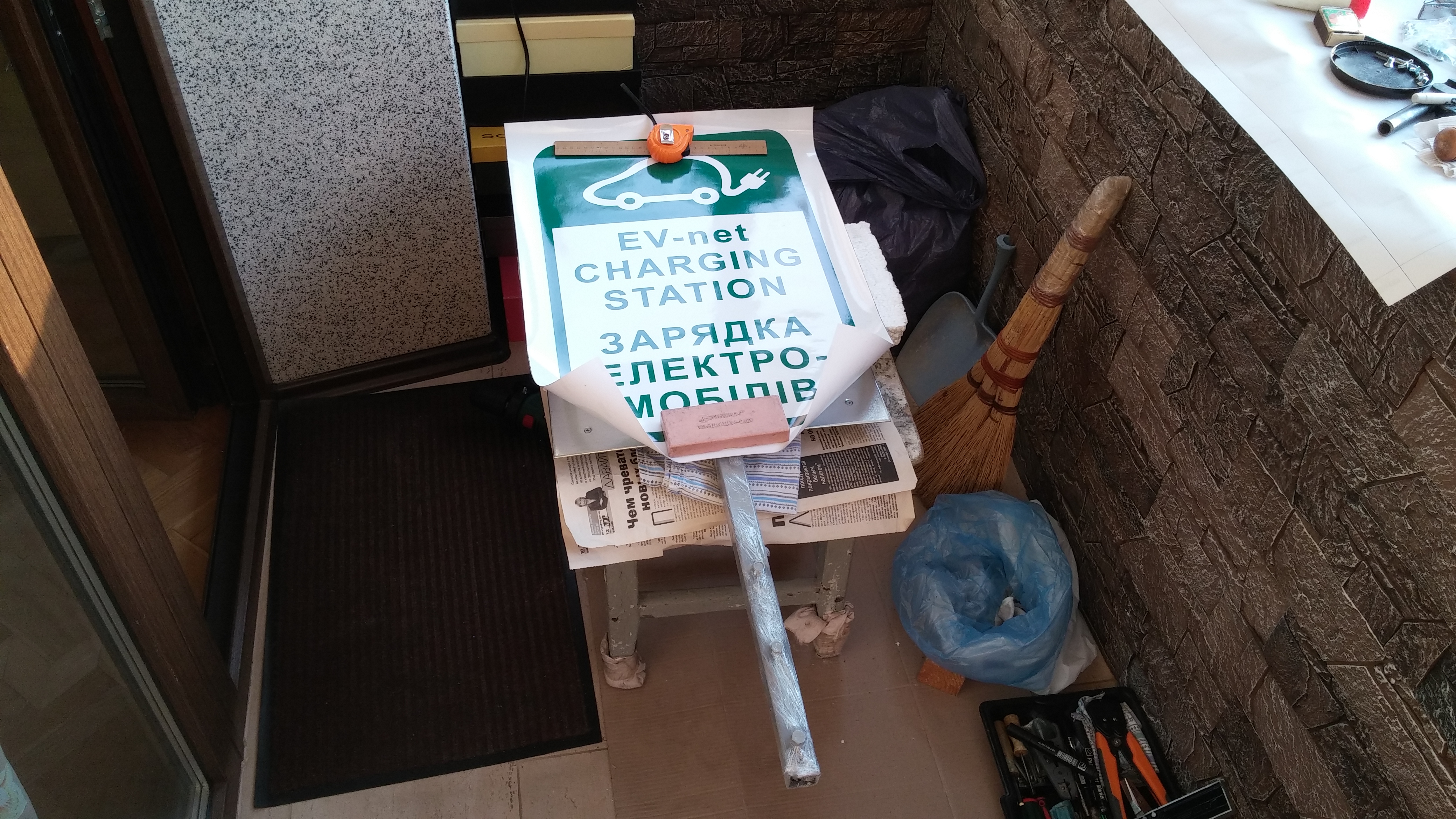

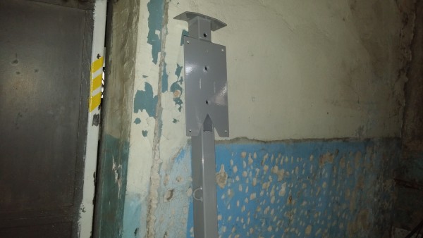

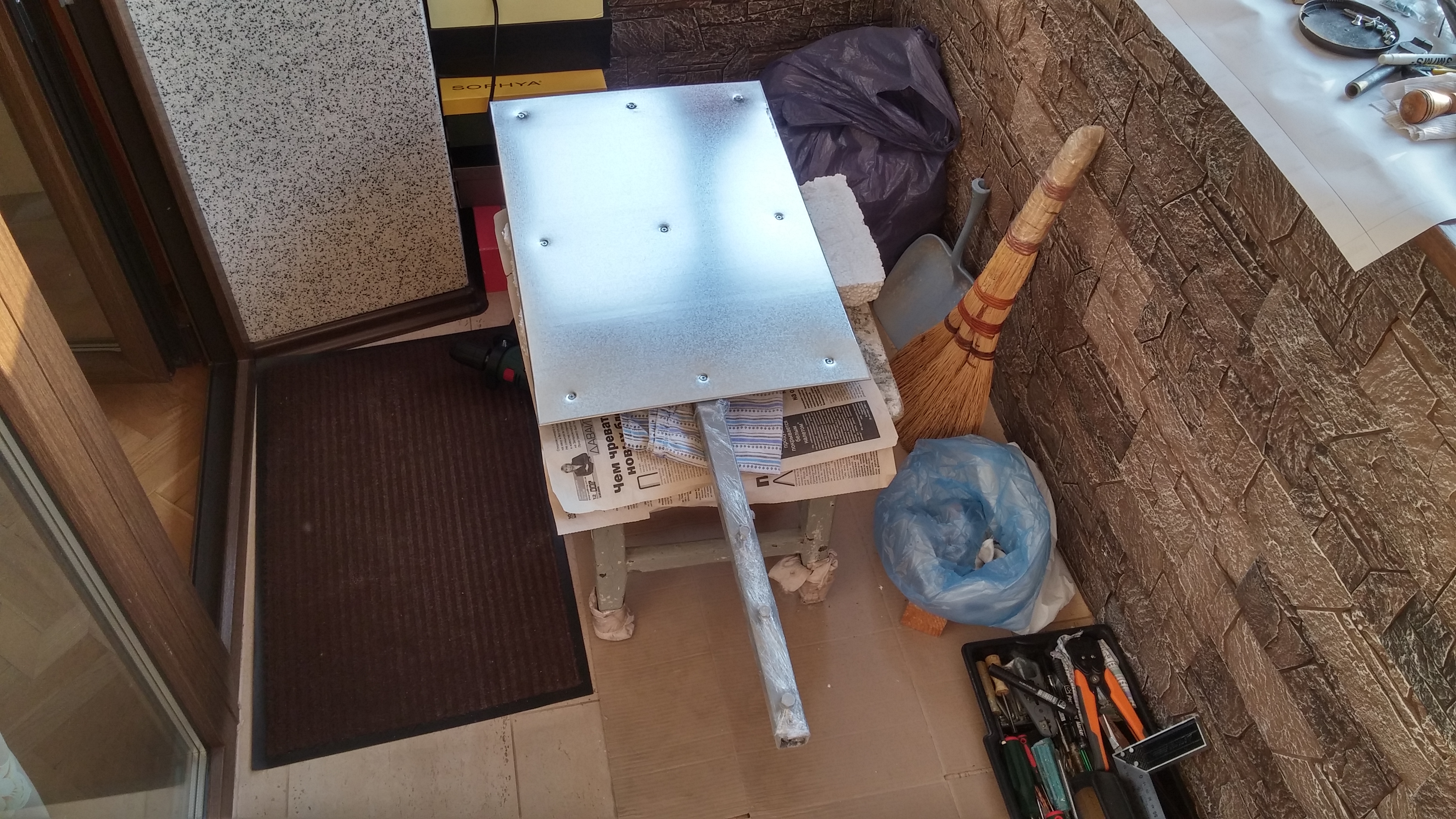

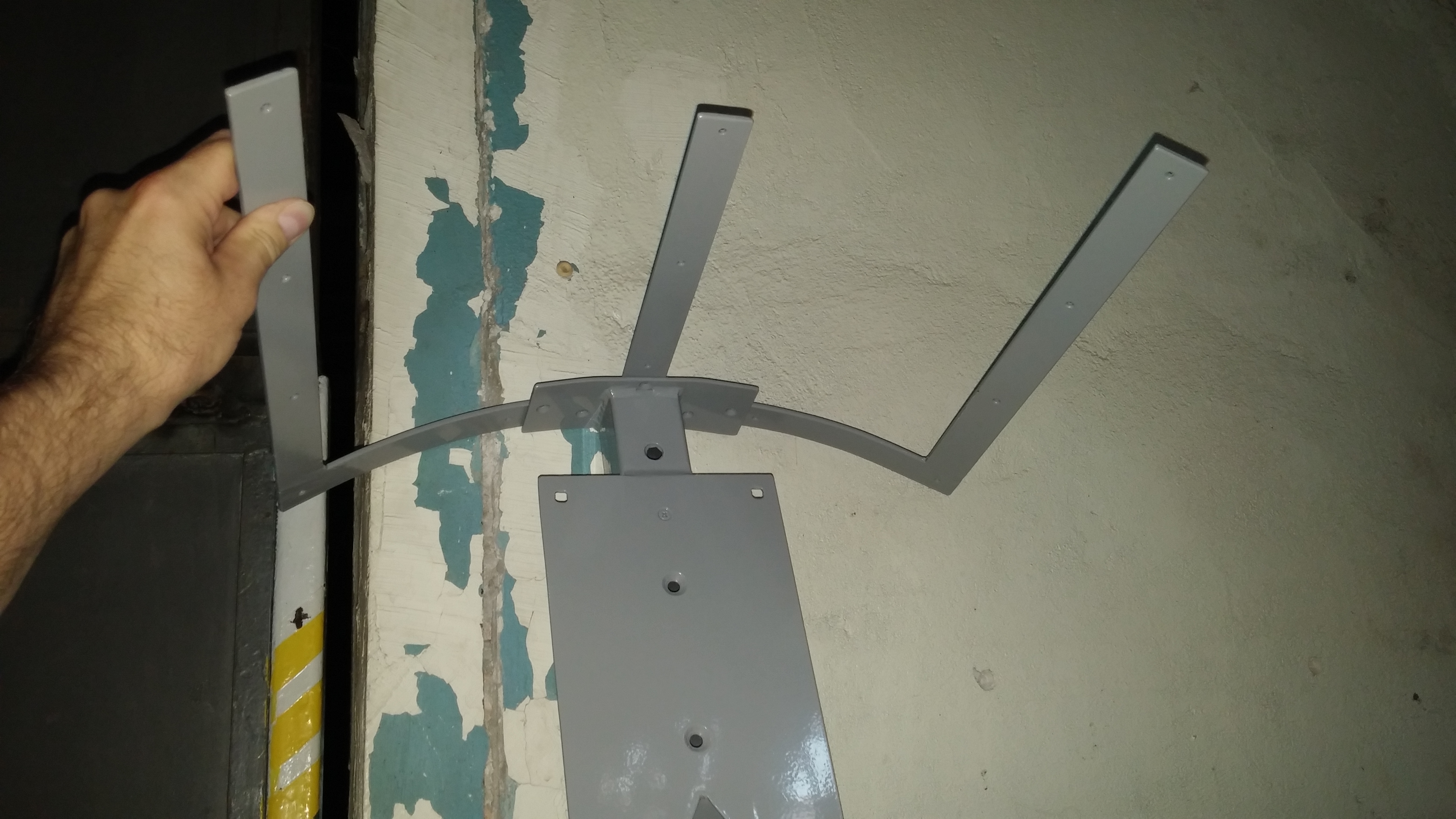

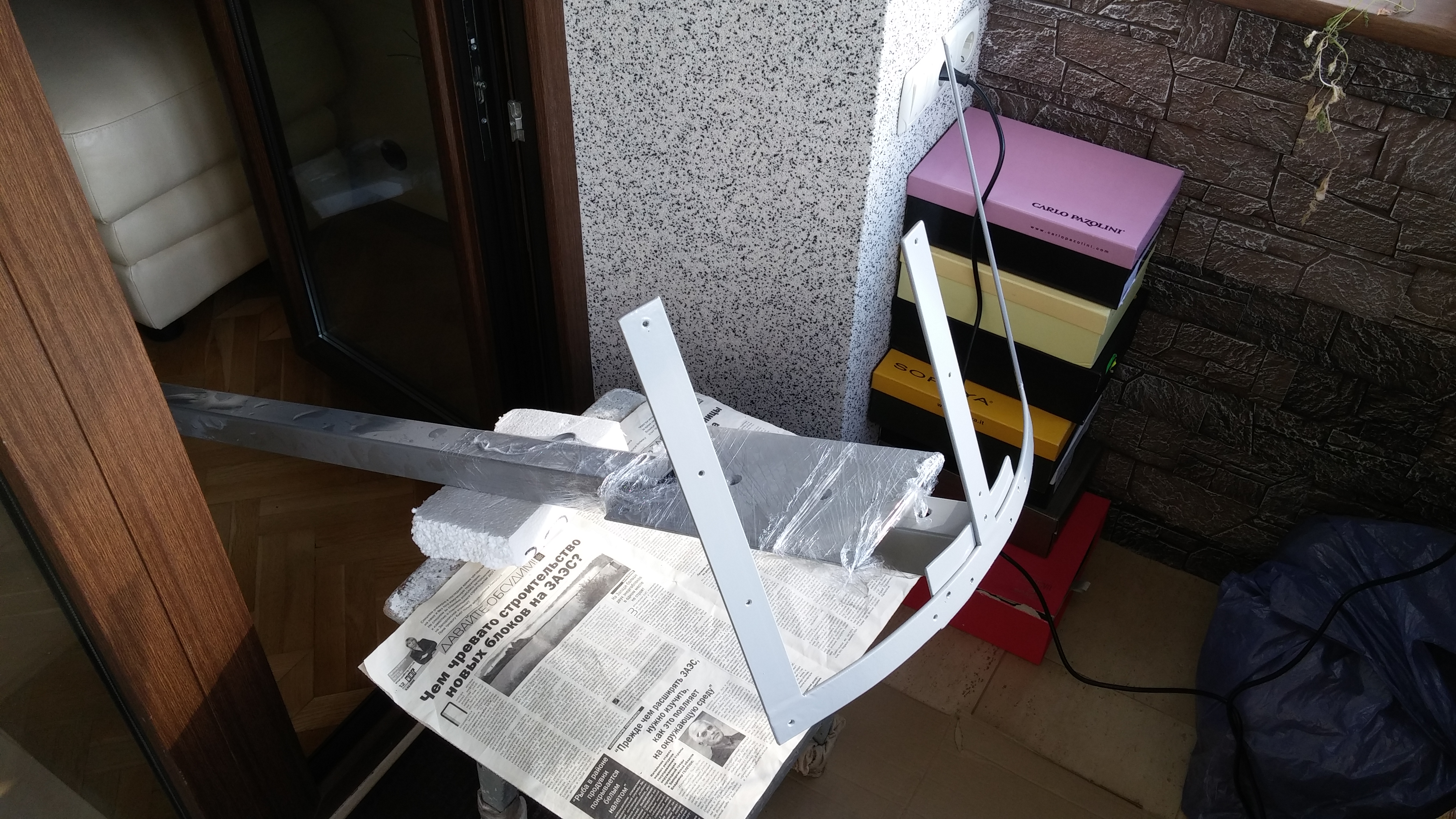

20.08.2016 - сегодня забрал с покраски конструкцию столба для зарядки:
Коллаж-5.JPG [ 65.24 КБ | Переглядів: 18772 ]
Много ФОТО
20160820_125318+++.jpg [ 2.22 МБ | Переглядів: 18772 ]
20160820_125351+++.jpg [ 2.28 МБ | Переглядів: 18772 ]
20160820_125408+++.jpg [ 2.94 МБ | Переглядів: 18772 ]
20160820_125418++++++.jpg [ 3.66 МБ | Переглядів: 18772 ]
20160820_125756+++.jpg [ 3.05 МБ | Переглядів: 18772 ]
20160820_125859+++.jpg [ 2.99 МБ | Переглядів: 18772 ]
20160820_130045+++.jpg [ 2.68 МБ | Переглядів: 18772 ]
20160820_130051+++.jpg [ 2.48 МБ | Переглядів: 18772 ]
20160820_130159+++.jpg [ 2.77 МБ | Переглядів: 18772 ]

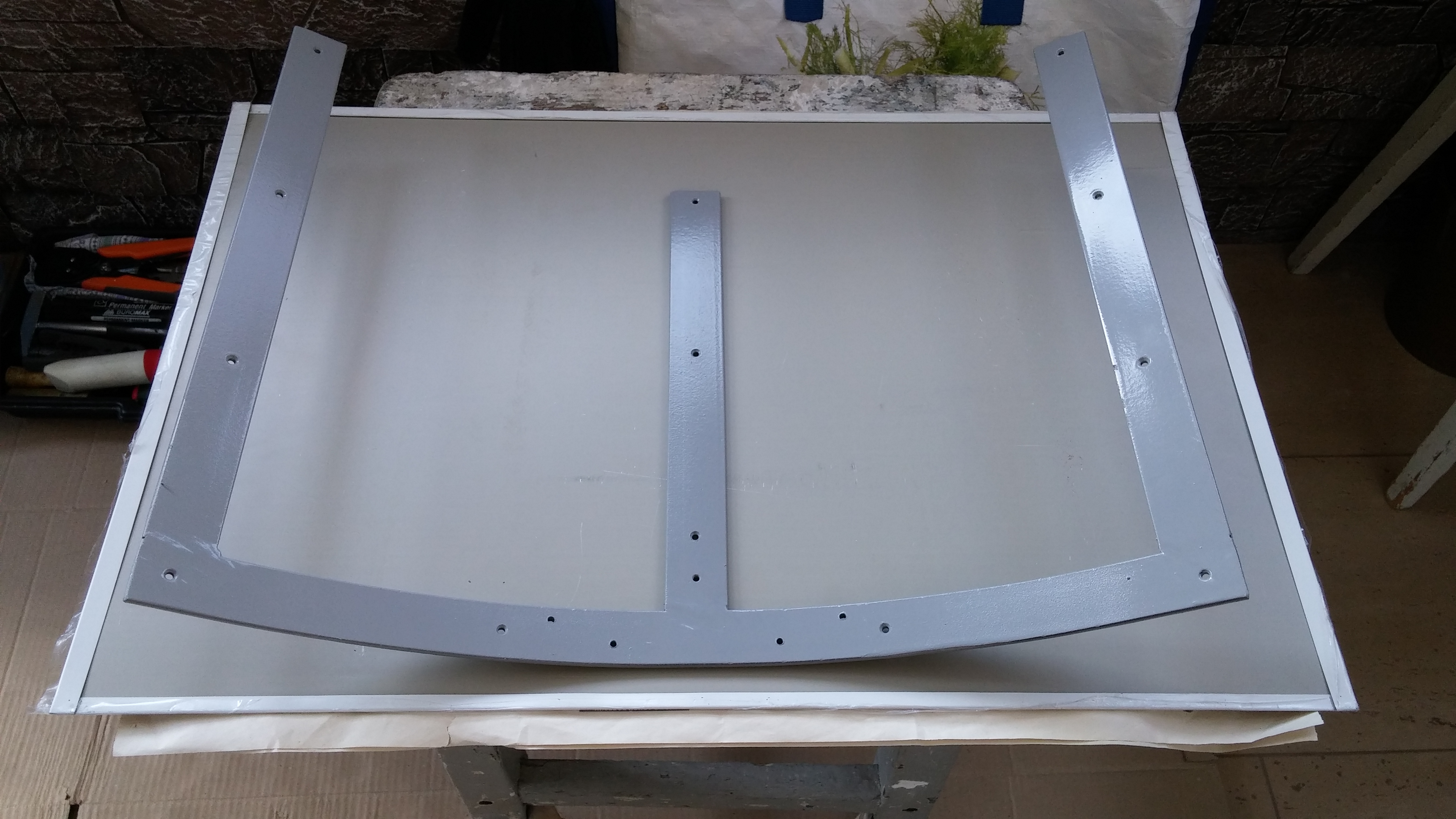

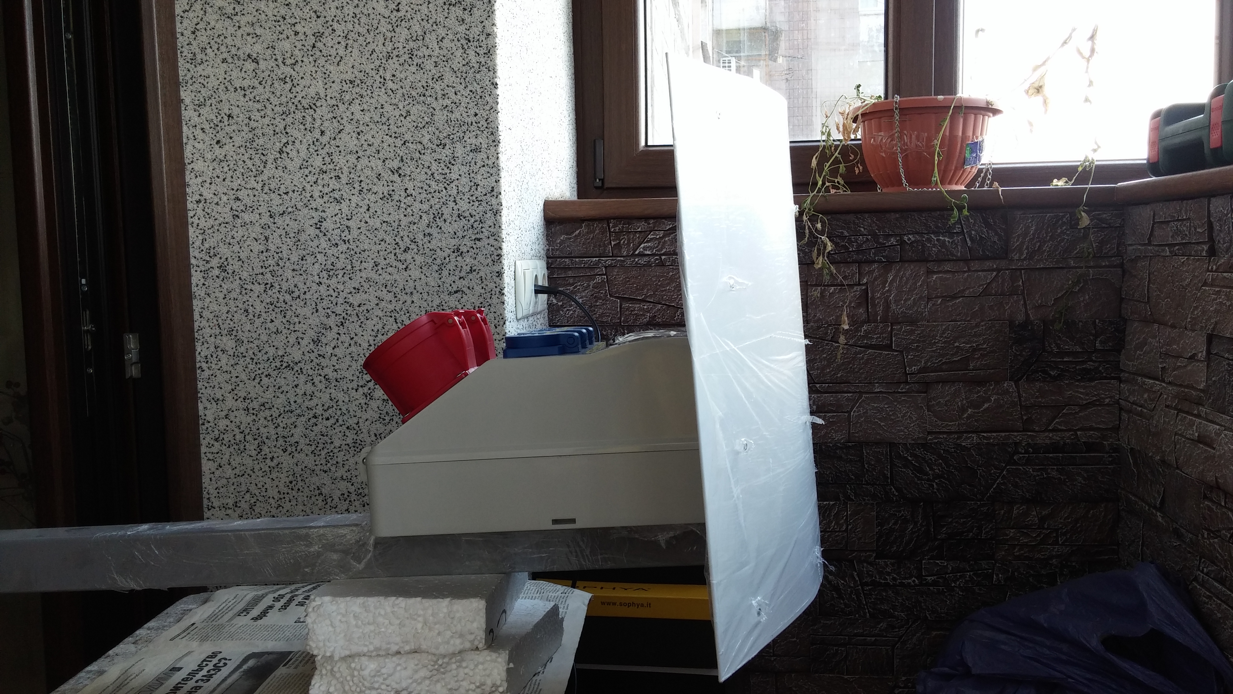

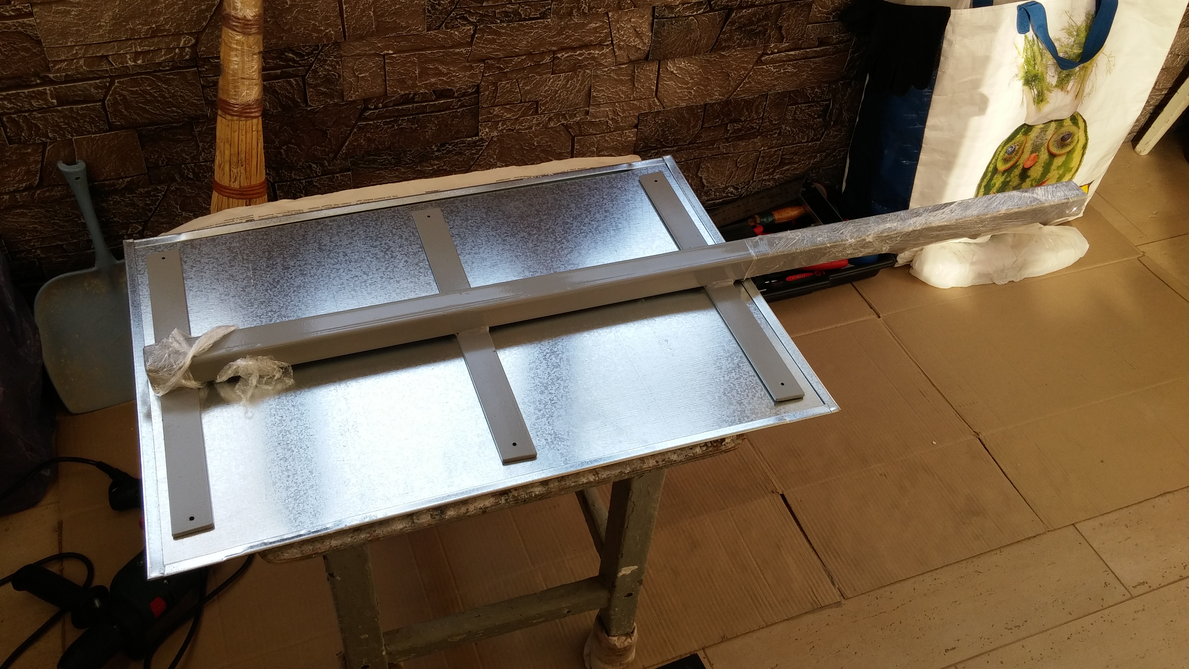

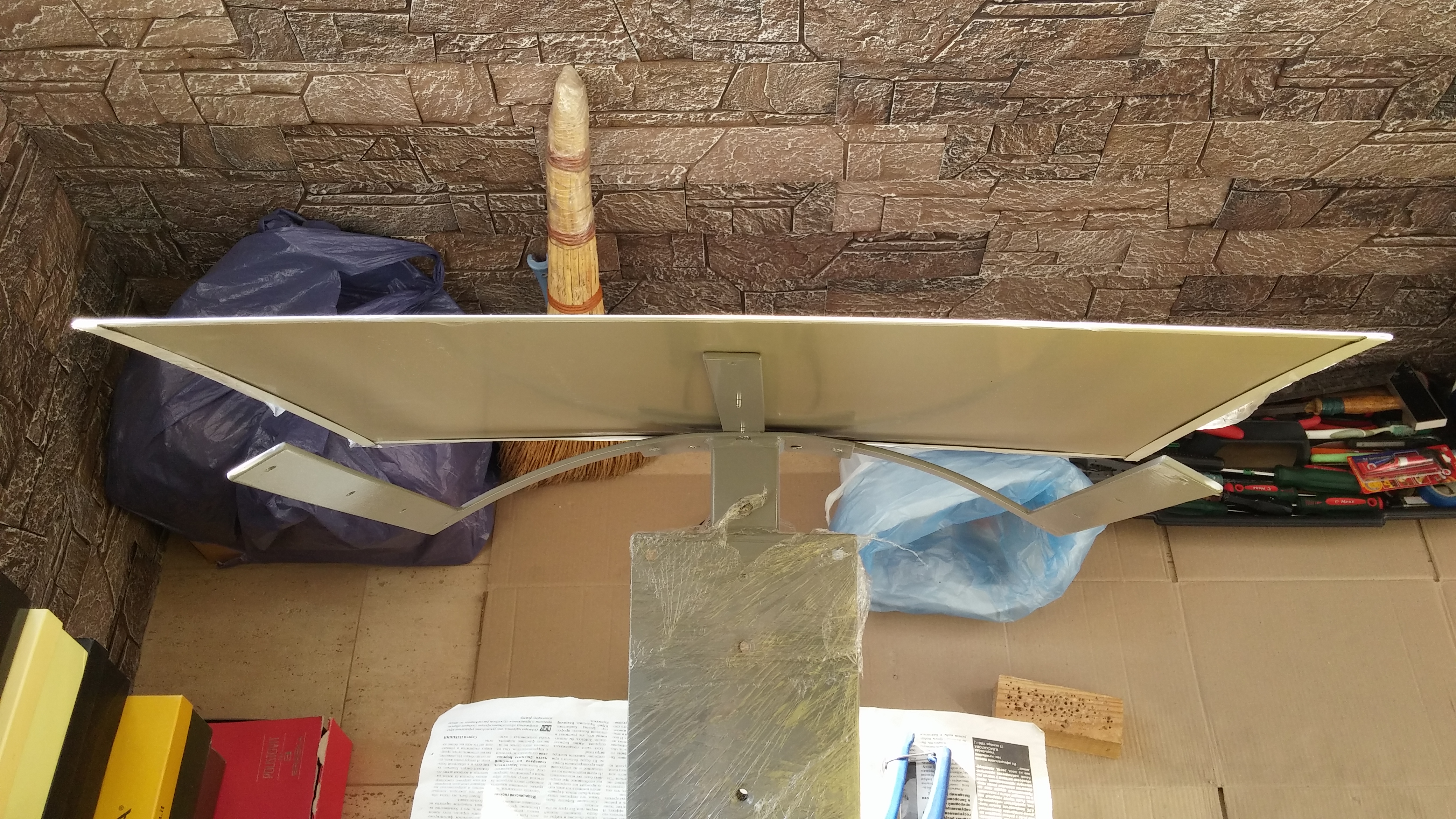

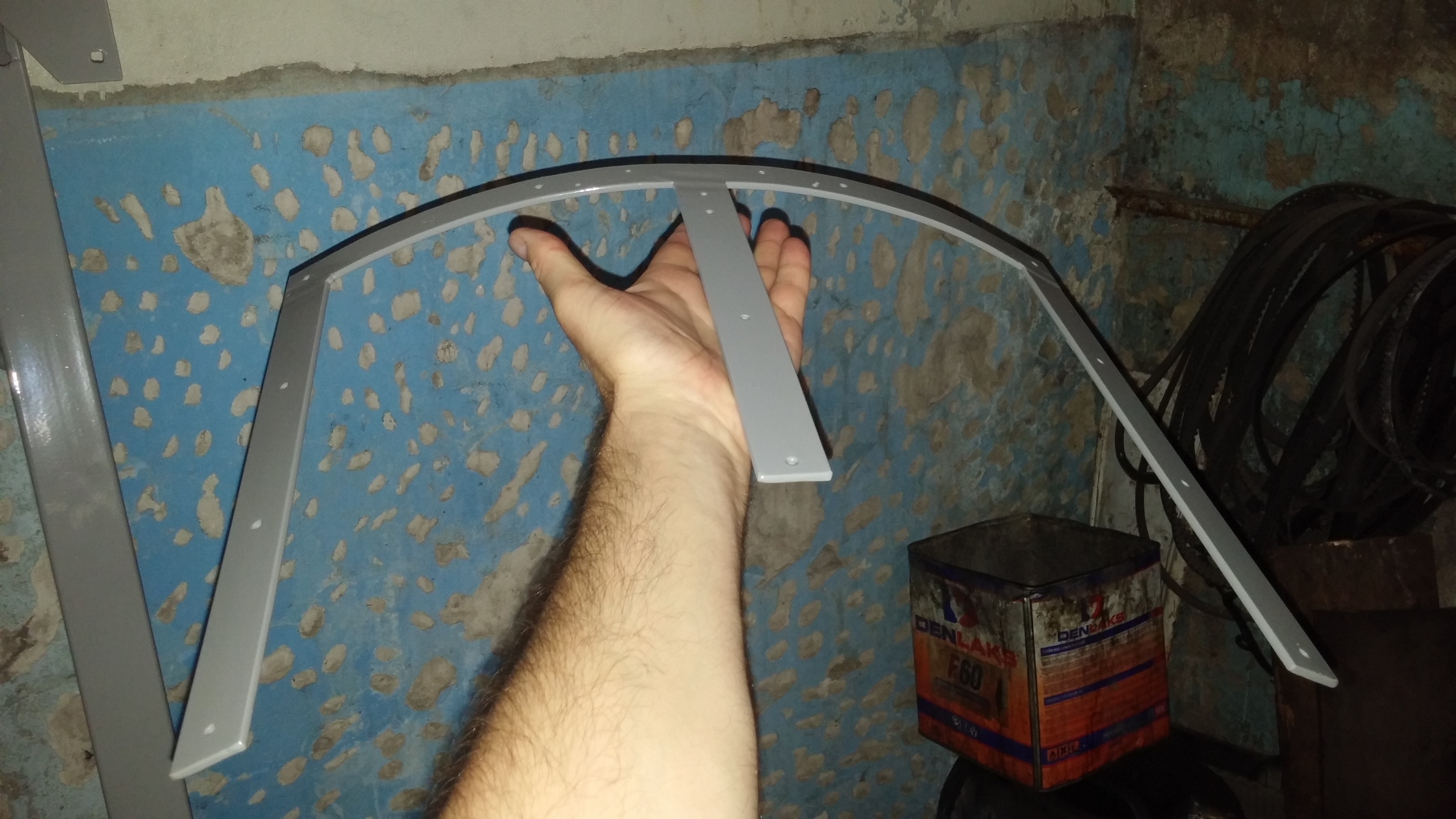

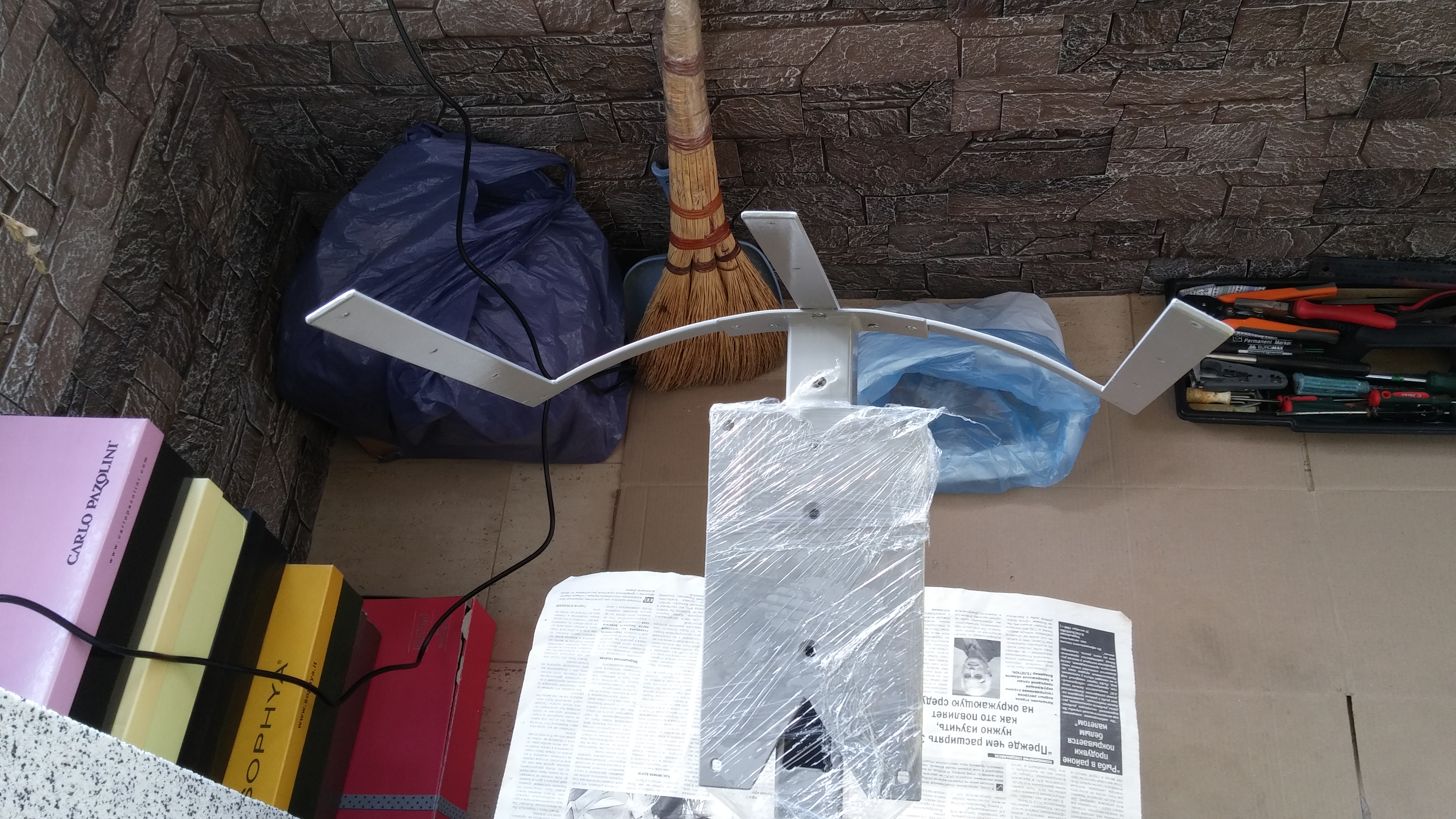

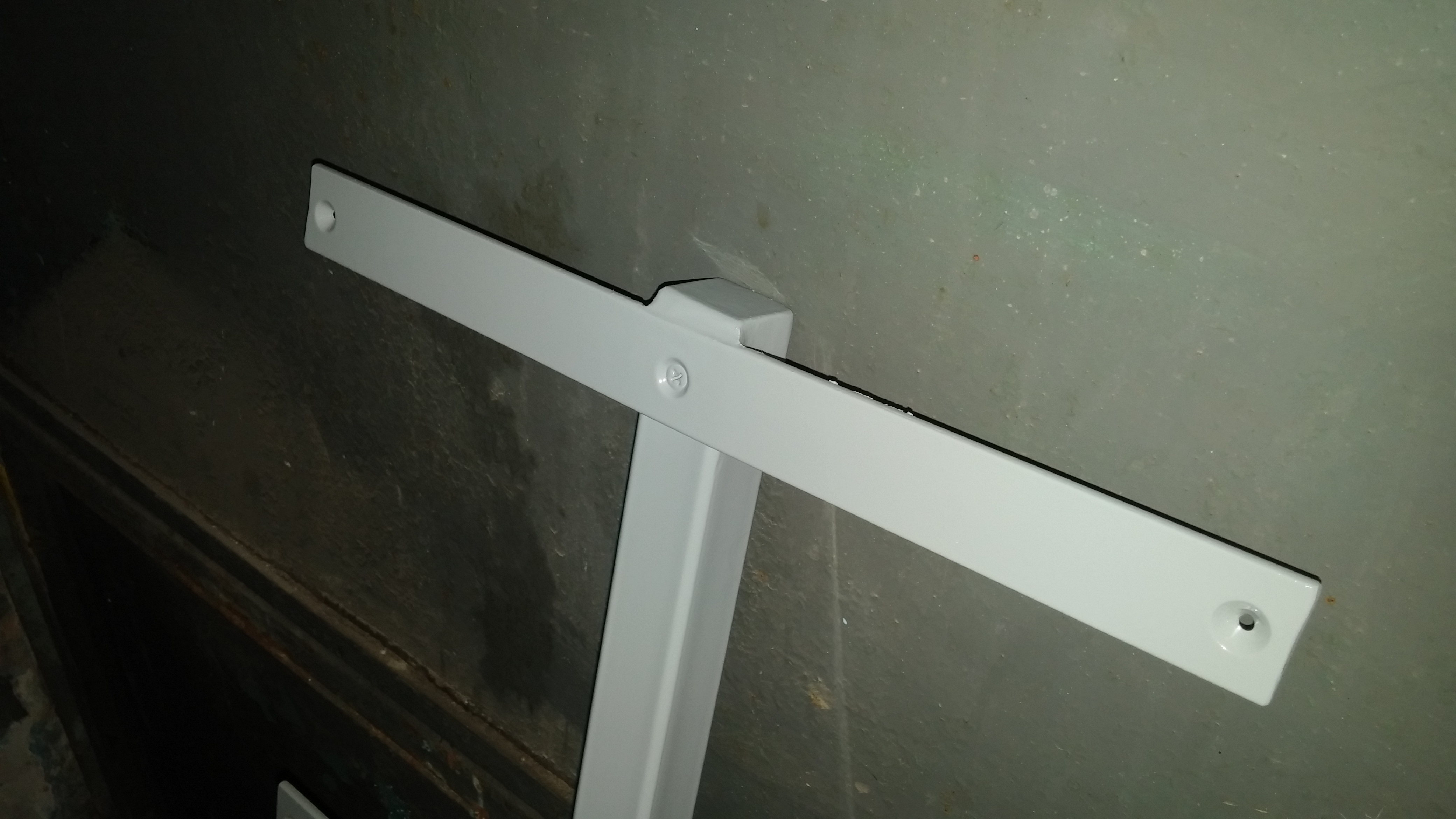

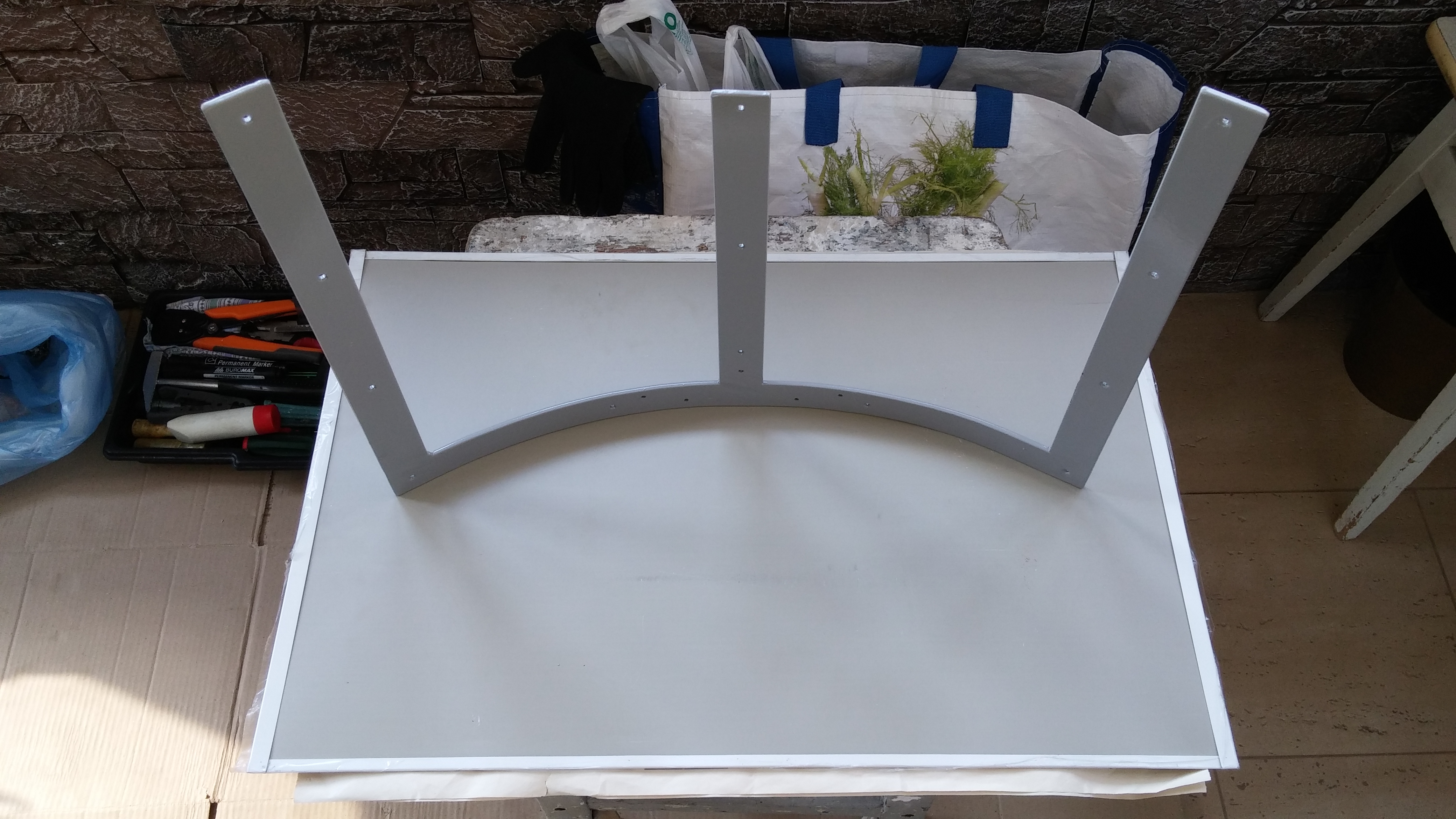

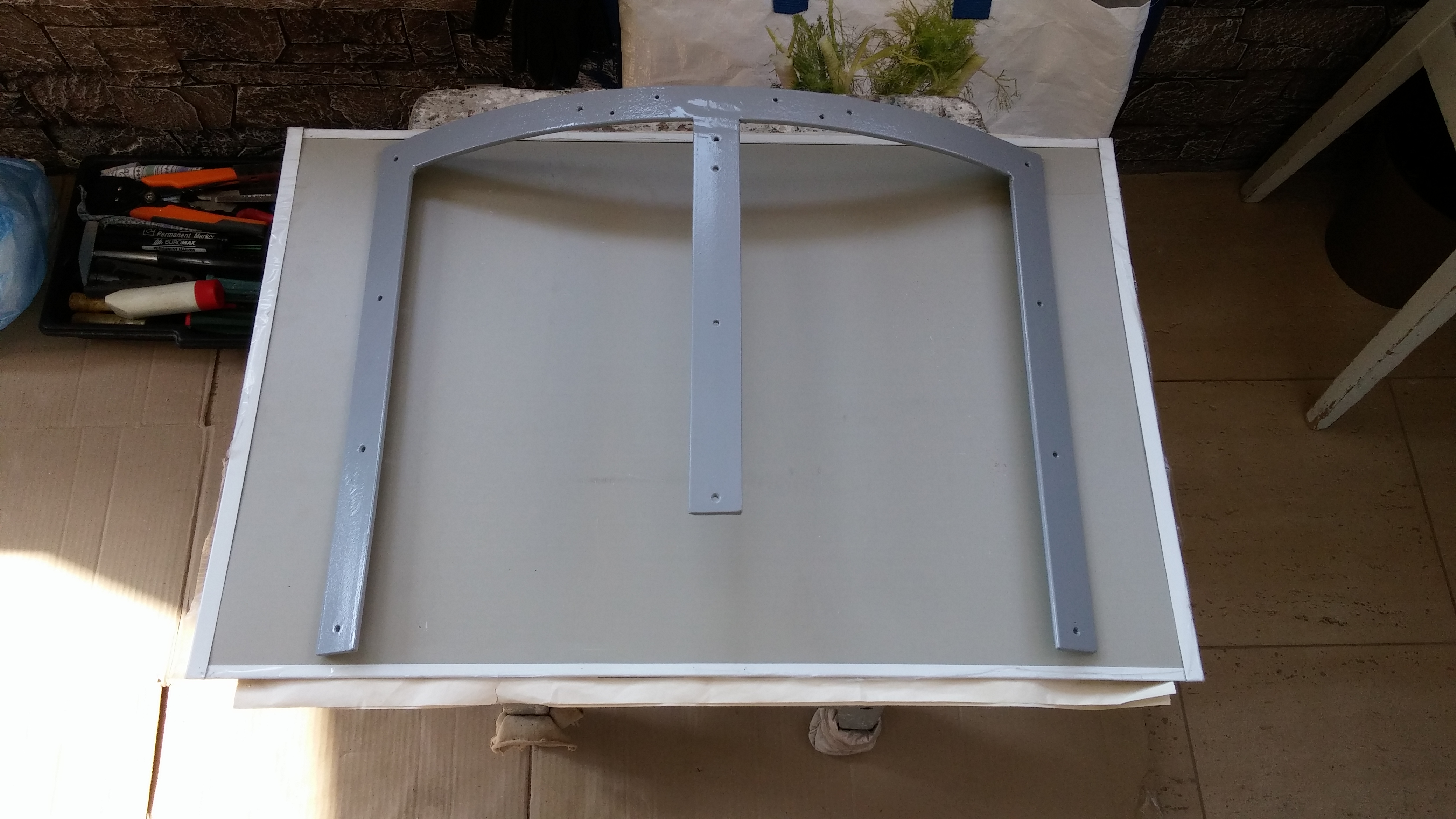

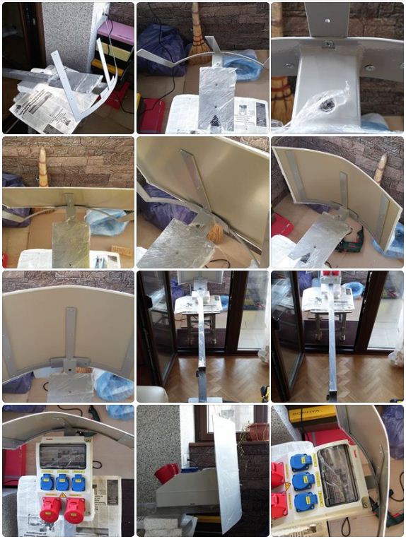

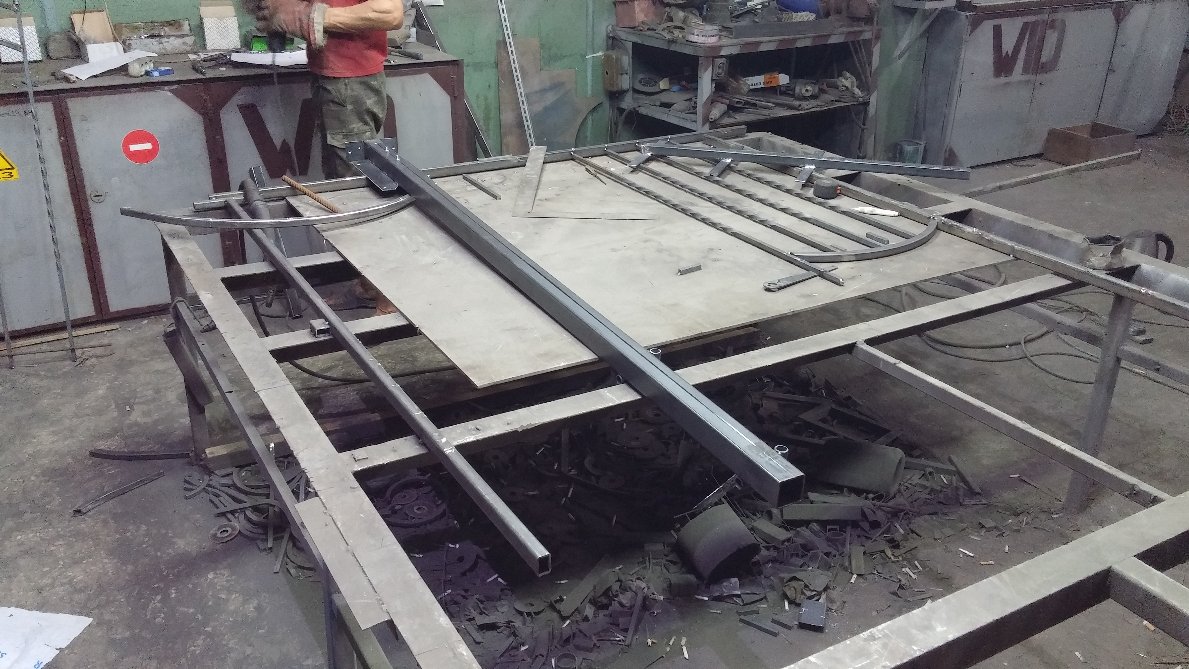

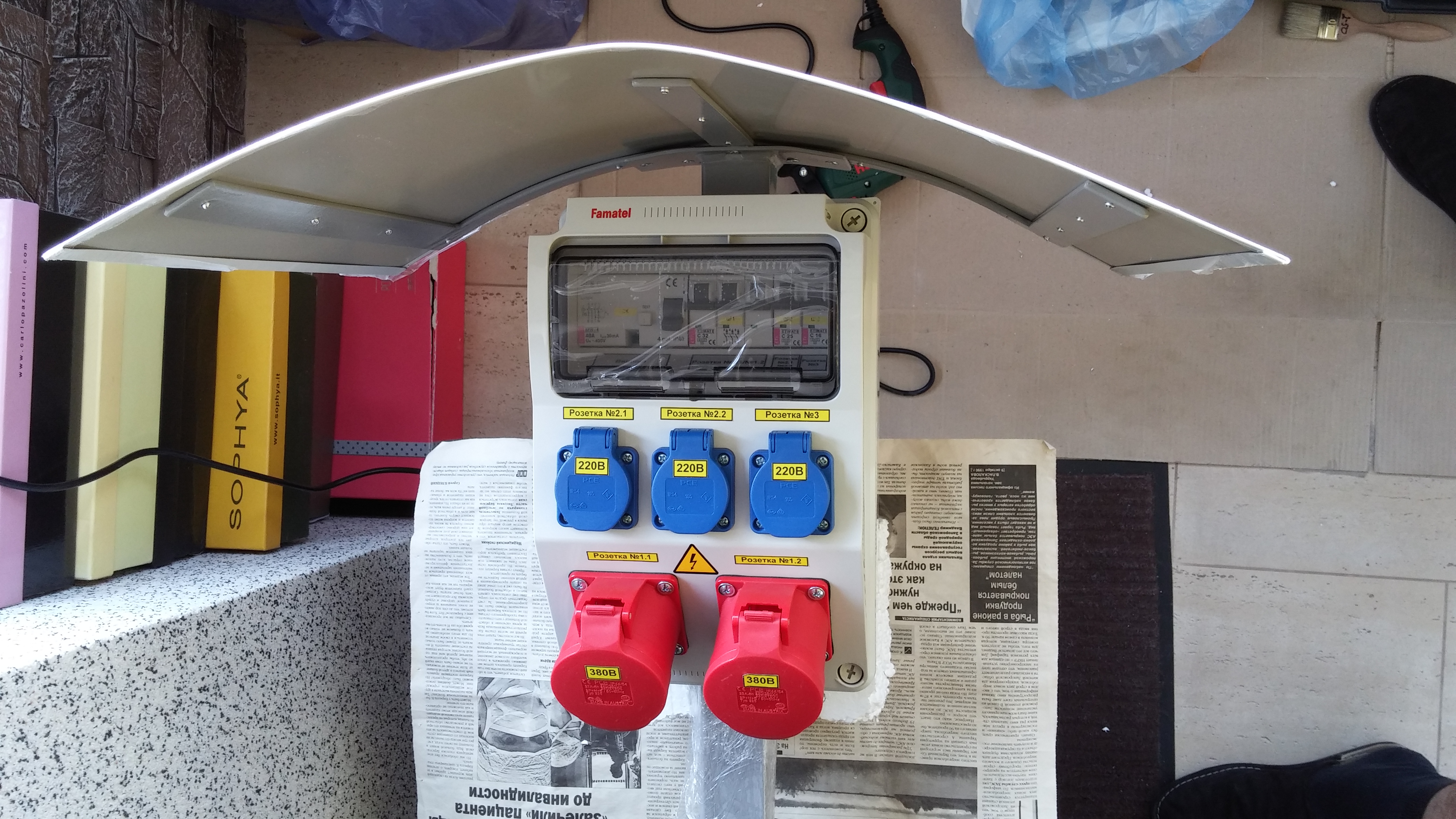

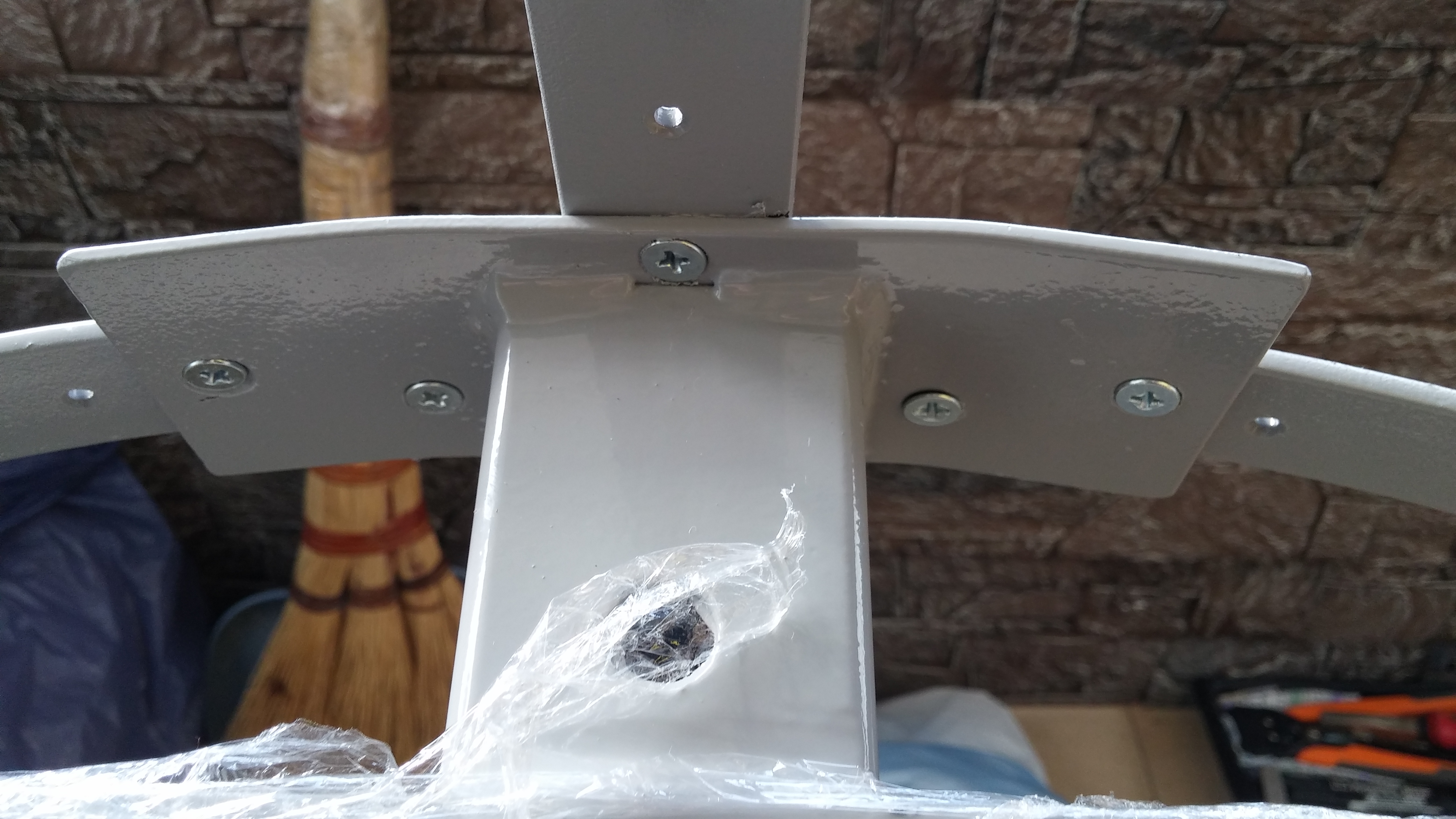

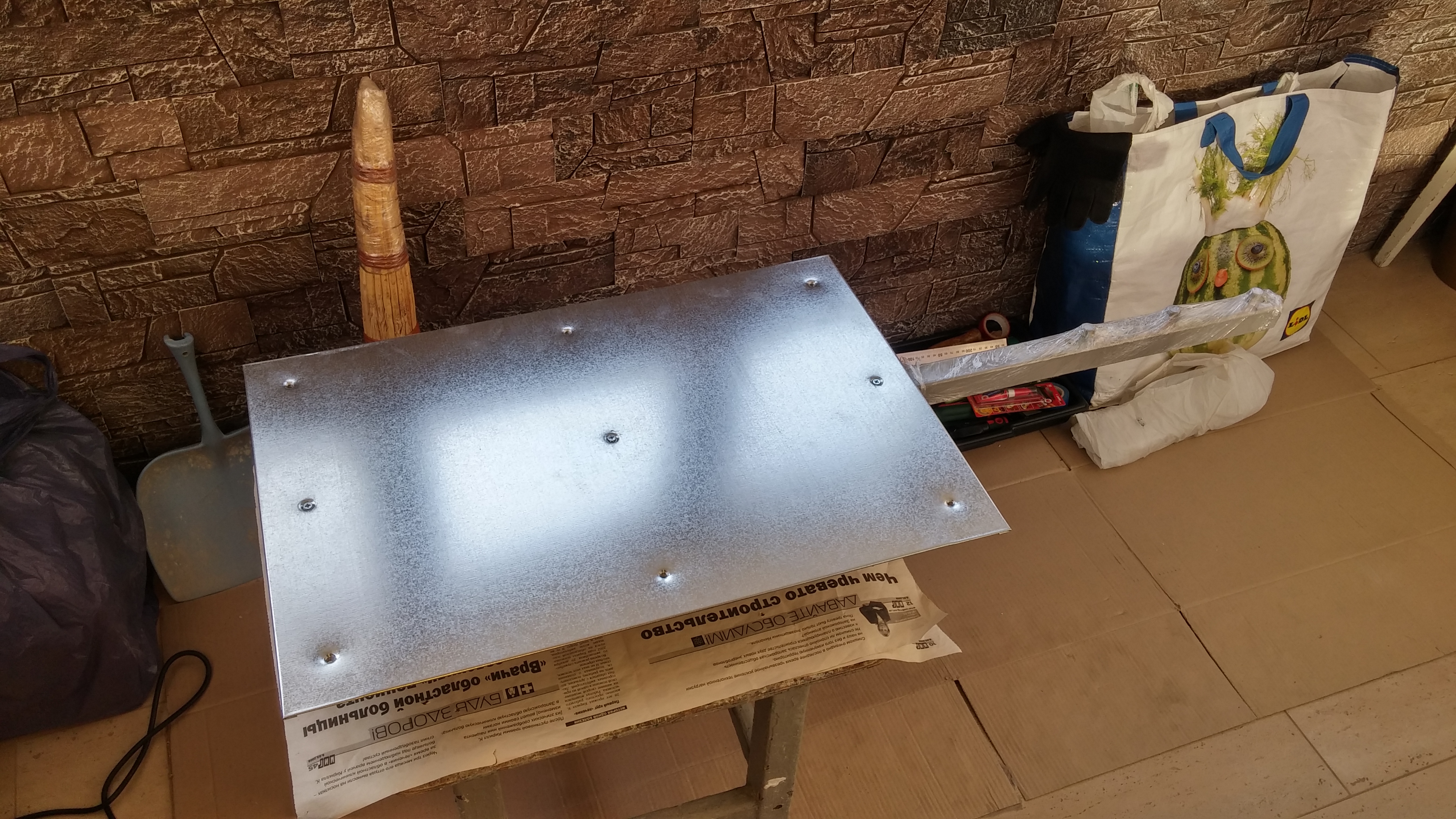

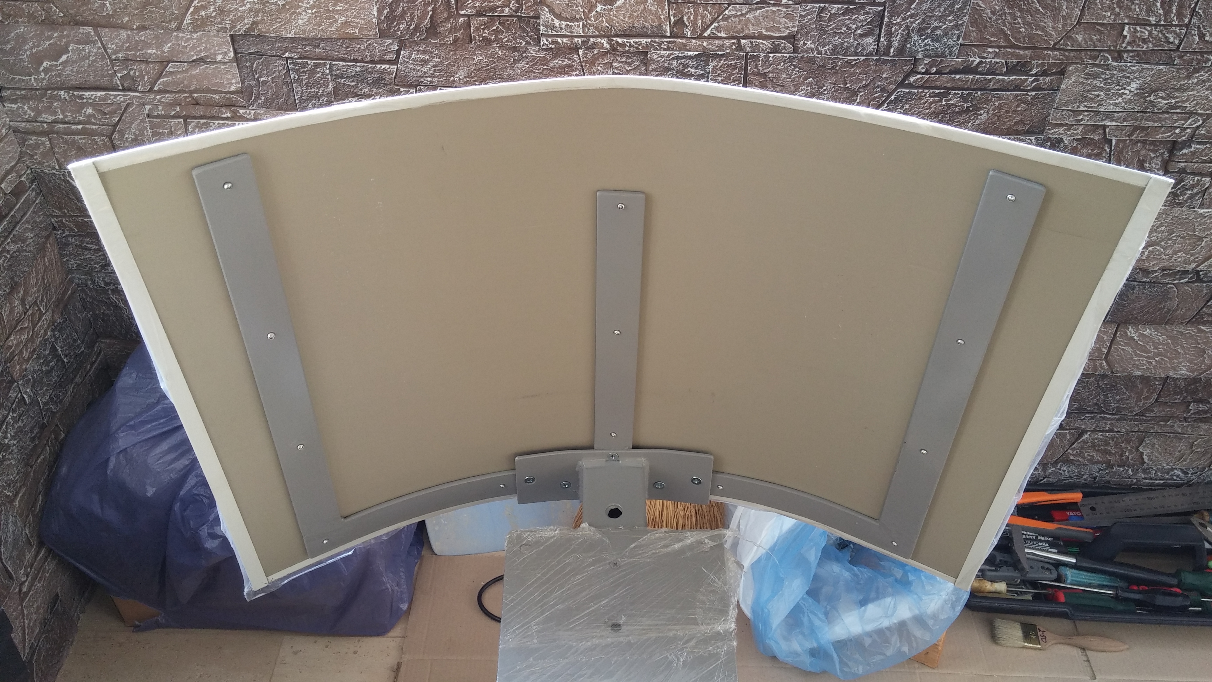

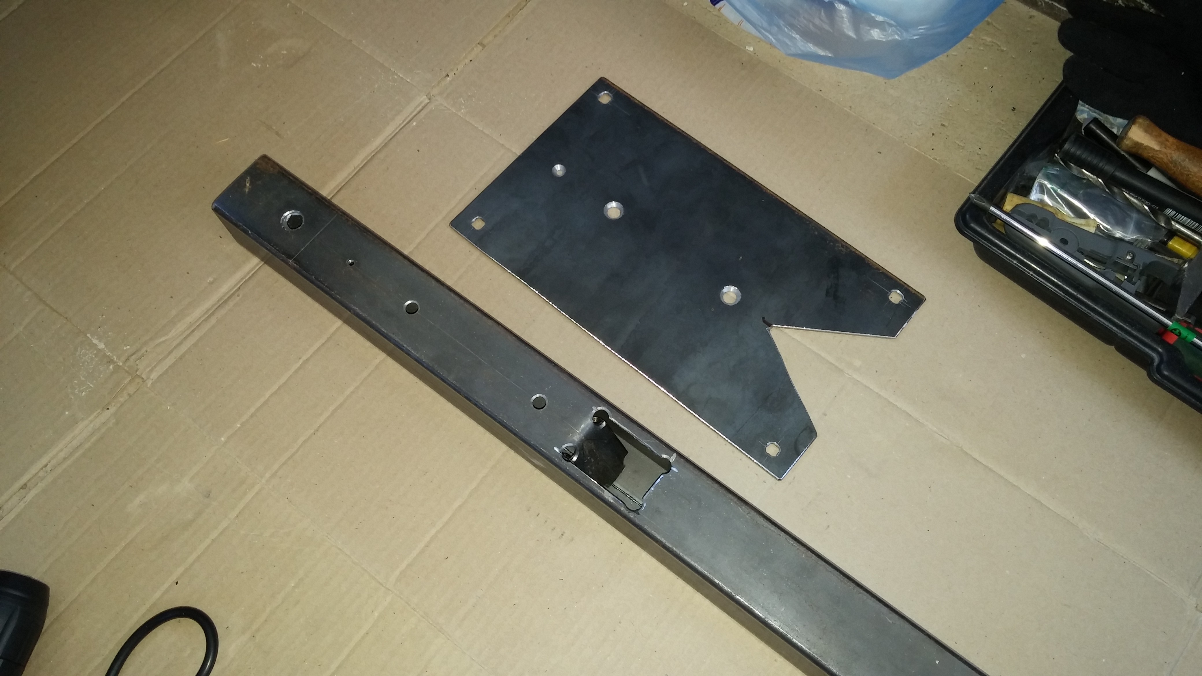

Во-первых: Изготовление козырька для электрощитка:
Коллаж-6.JPG [ 99.75 КБ | Переглядів: 18771 ]
Много ФОТО
20160820_150933+++.jpg [ 2.66 МБ | Переглядів: 18771 ]
20160820_150957+++.jpg [ 3.11 МБ | Переглядів: 18771 ]
20160820_151037+++.jpg [ 2.69 МБ | Переглядів: 18771 ]
20160820_162731+++.jpg [ 3.96 МБ | Переглядів: 18771 ]
20160820_162759+++.jpg [ 4.01 МБ | Переглядів: 18771 ]
20160820_162807+++.jpg [ 2.67 МБ | Переглядів: 18771 ]
20160820_163558+++.jpg [ 4.22 МБ | Переглядів: 18771 ]
20160820_163633+++.jpg [ 3.45 МБ | Переглядів: 18771 ]
20160820_170534+++.jpg [ 3.91 МБ | Переглядів: 18771 ]
20160820_170618+++.jpg [ 3.6 МБ | Переглядів: 18771 ]
20160820_170651+++.jpg [ 3.2 МБ | Переглядів: 18771 ]
20160820_170753+++.jpg [ 3.4 МБ | Переглядів: 18771 ]
20160820_170844+++.jpg [ 3.5 МБ | Переглядів: 18771 ]
20160820_170915+++.jpg [ 3.7 МБ | Переглядів: 18771 ]
20160820_170931+++.jpg [ 3.58 МБ | Переглядів: 18771 ]

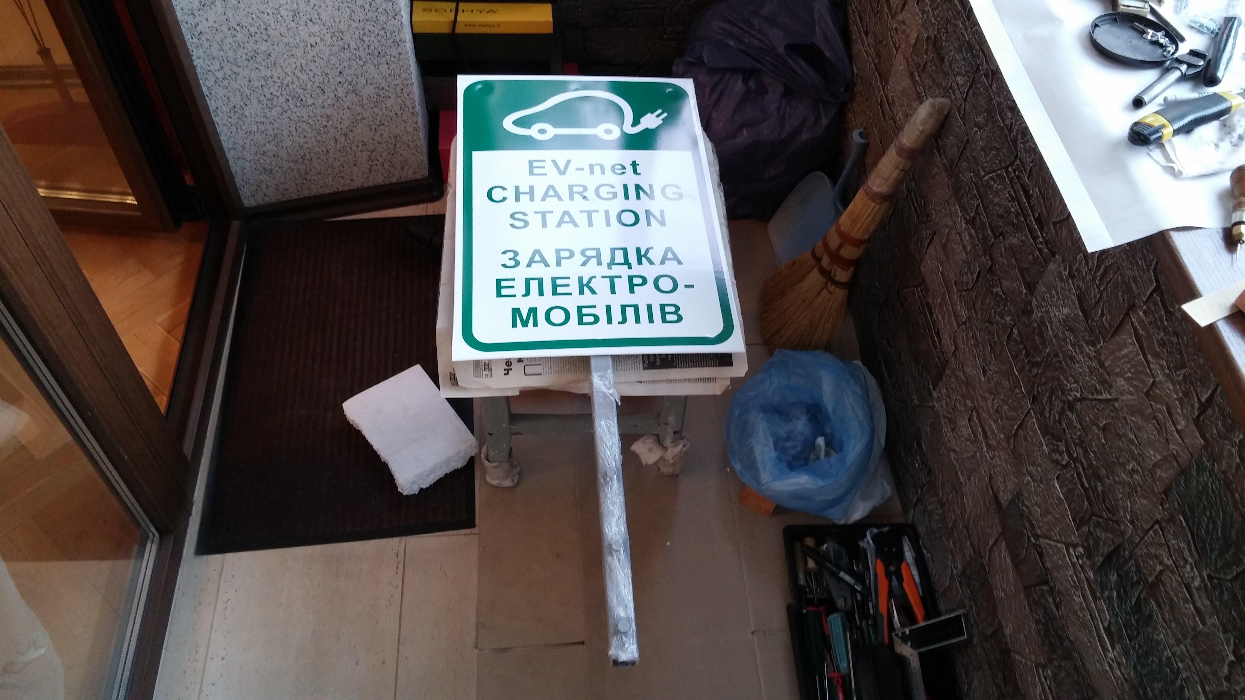

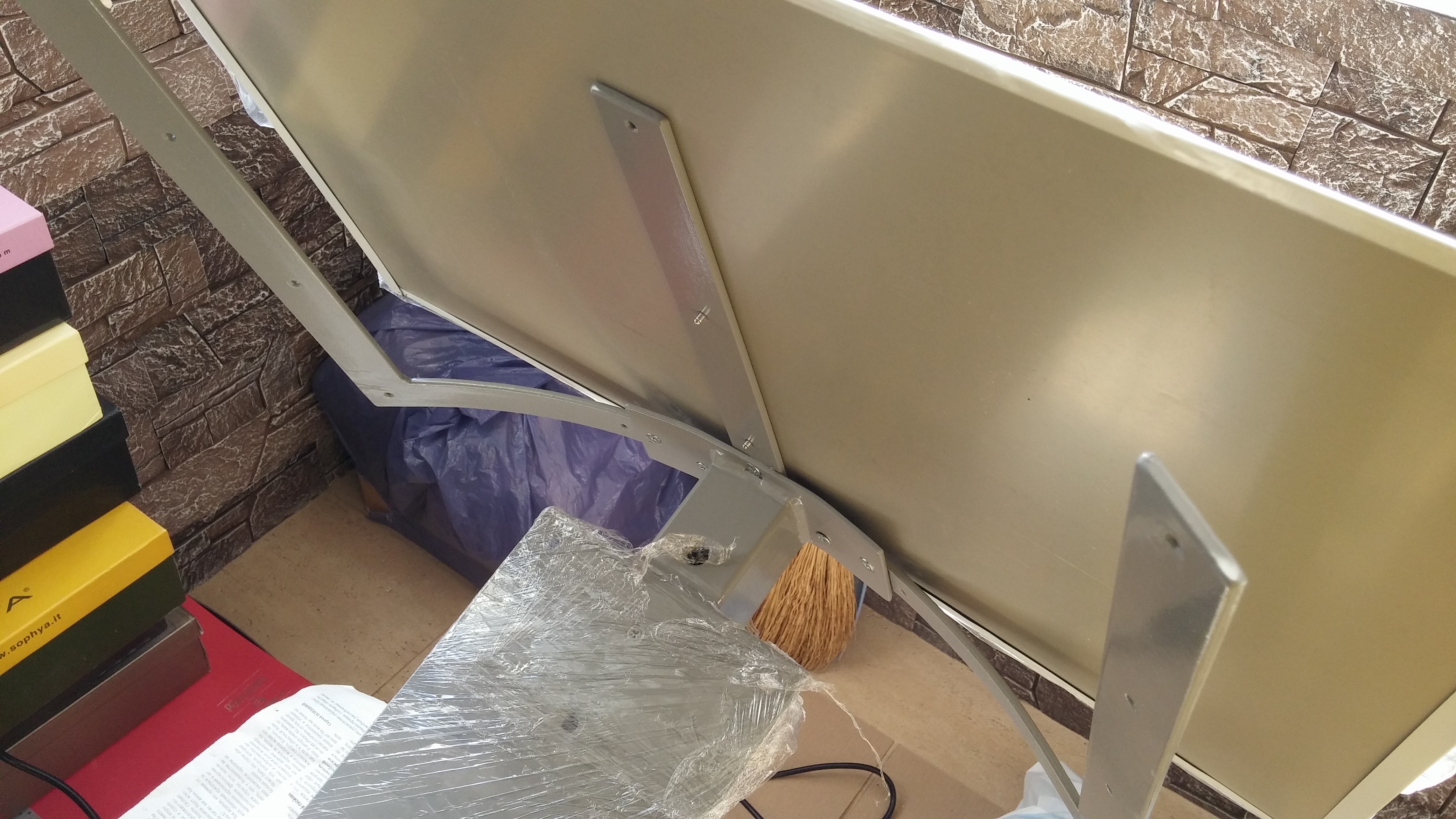

Во-вторых: финальным аккордом моих сегодняшних работ стал знак-указатель, который прикручивается к верхней части столбика.
Размер знака 600х400 мм. Это был второй знак, на который я клеил пленку Оракал. Первый - уехал в г.Красноград. Сегодня поклейка удалась на порядок легче и без нервов... Переживал, что шляпки винтов будут видны за пленкой, но по факту - их вообще не видно! Только на фото, из-за вспышки, слегка видны круглые "впуклости" в местах, где под пленкой воронки со шляпками винтов.
В общем, я результатом доволен!
Коллаж-7.JPG [ 83.1 КБ | Переглядів: 18771 ]
Много ФОТО
