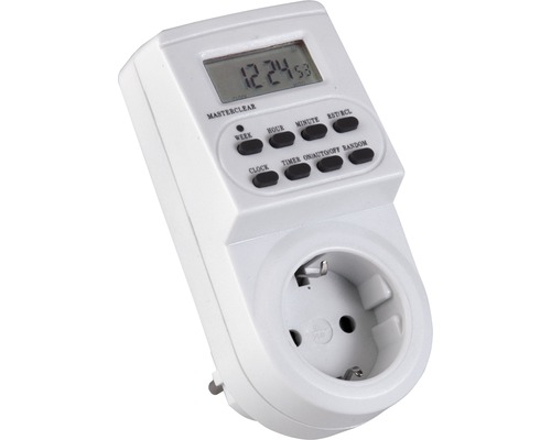

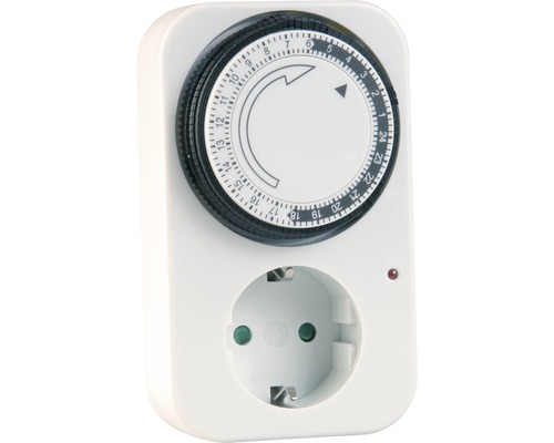

Вадим, я уже говорил Вам, NiCd после зарядки надо сразу разряжать, по этому перед работой например, зарядка должна завершиться. Т.е. начало зарядки напр. в 2-3 ночи, напряжение по логике в такое время до утра не просаживается! Не знаю сколько стоит в Украине, у нас розетка с таймером ~5 евро. Включили в 21:00 напр., а начало в 3:00, завели на включение через 6 часов и все.

Всё не так просто. Конкретно в этом экземпляре Кенго очень часто зарядка не включается, если воткнуть уже подключенный к электромобилю шнур в розетку. По инструкции нужно сначала шнур воткнуть в розетку, а потом включить в Кенгу. Тогда включается со 100% вероятностью. Поэтому таймер мне не поможет.
#32981Повідомлення 05 лют 2017, 14:50
Таймер можно подсоединить же на фазу и ноль между розеткой в Кенгу и ЗУ.

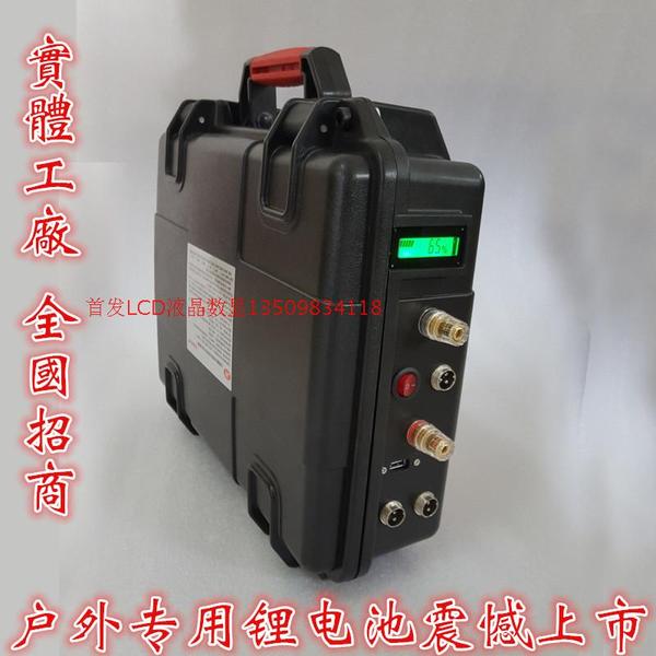

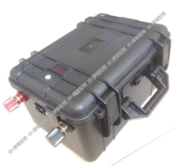

Хочу електротранспорт: любой
недавно прочитал что китайцы планируют производить электроавто с переносными батареями ,для того,чтобы жители многоэтажек носили их для зарядки домой.
На таобао продают такие батареи.Осталось дождаться когда в таком дипломате будет запас на 50-100км.
ЗображенняЗображення
#33130Повідомлення 08 лют 2017, 20:34
Сам хочу такой сделать (пока из монстров на 20км). Ночью заправился, утром вкинул в машину и поехал.

А как же большие токи разряда и частые зарядки? Батарея быстрее проживет свое (((
#33194Повідомлення 10 лют 2017, 20:35
Даа,у нас,да наверное в Европе страшновато с таким чемоданчиком ходить :lol: заметут в полицию и доказывай потом что это аккум с машины а не какая ни будь нейтронная бомба :)
#33195Повідомлення 10 лют 2017, 20:43
Я молчу о размере тока, что способны контакты чемоданчика переварить. Самый мощный из мне известных Андерсон конектор может макс. до 150А и стоит не мало, даже для Саксо мало. А у кого то токи и больше моих 200А! Параллелить конекторы? $? $? ;)
Вот на эл скутерах что Гриша продает классные батареи!!! Тем более две. Одна на зарядке (можно и две сразу) на второй поехал если срочно по делам. Если одна заряжена а вторая нет то бмс контролирует ток перетекающий с полной в пустую!!!
