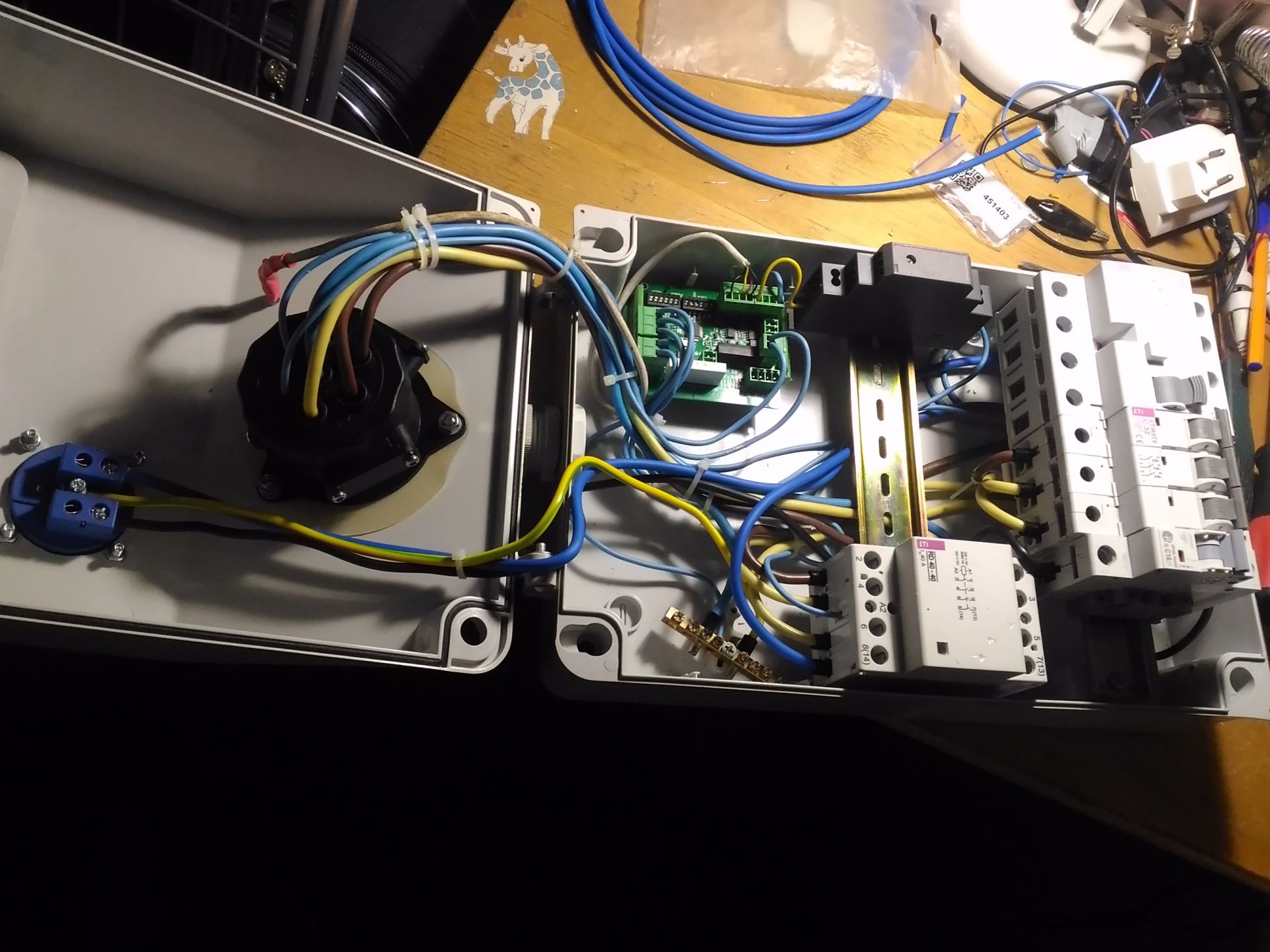

#94389Повідомлення 26 лист 2019, 21:55
Обязательно что-то придумаем. У нас есть на ремонте такой ящик с разъёмом Тип2. На нём сгорела электроника от Avante, мы её заменим на электронику от Окты.

Я закупил все запчасти для ремонта. Завтра буду собирать. А вы тем временем выводите на место установки кабель 5х6 медь, или 5х10 если алюминий. На входе было бы неплохо автомат на 40А.
#95326Повідомлення 13 груд 2019, 21:57
Зарядка для Kapral88 готова. В её подготовке поучаствовало немало людей. И вроде вышло неплохо. Ну кроме китайской розетки Шуко - в Киеве оказался неожиданный дефицит на качественные влагозащищённые розетки для распределительных щитов.
P.S. И проверь первый раз температуру контактора под нагрузкой - что-то мне не нравится как он слабенько щёлкает.
