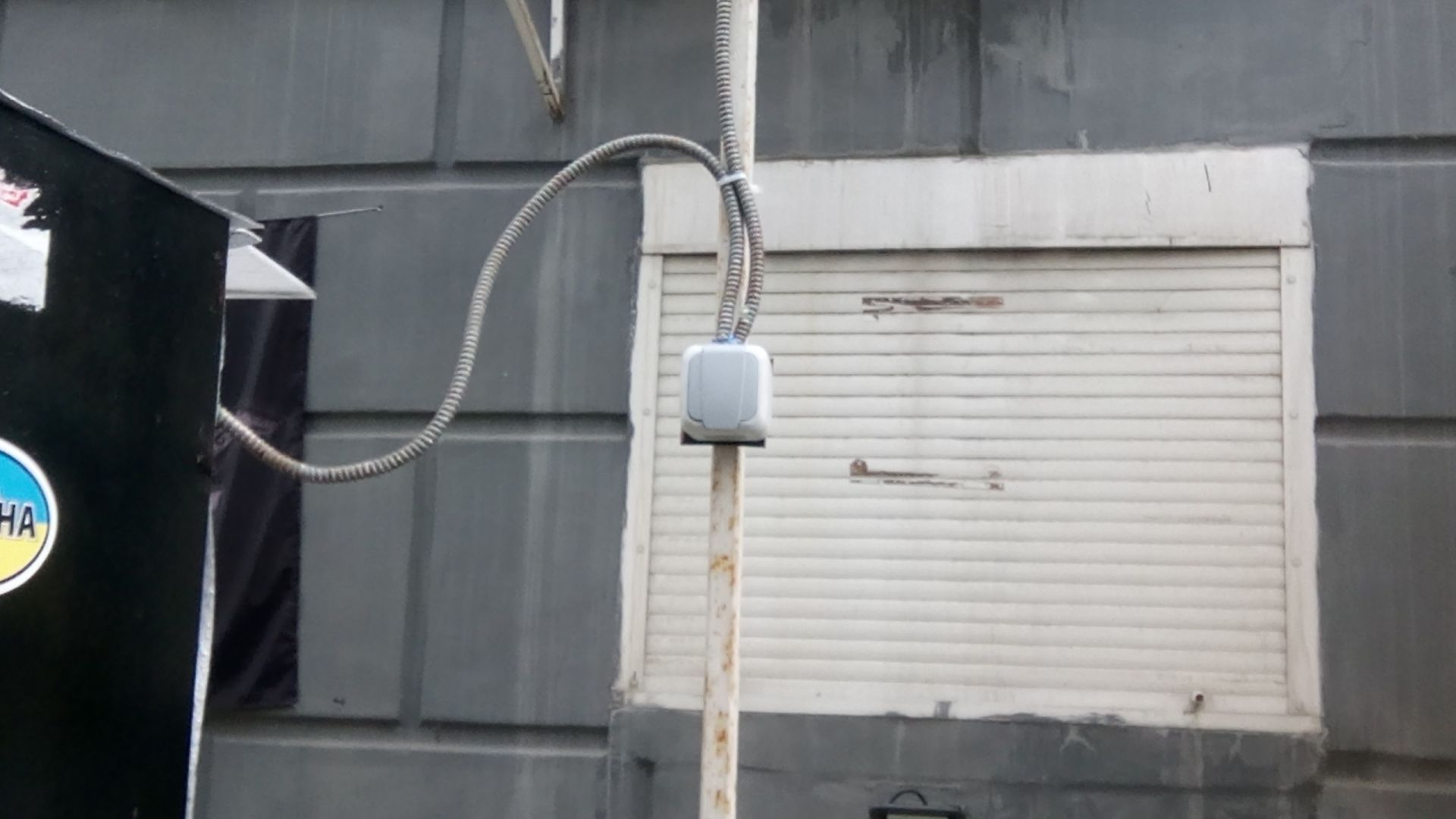

Сделал как просили, непроницаемую розетку, с защитой от детей с гвоздиком (открывается только когда вилку вставишь) и повише повесил, а автомат поставил внутри магазина

 Заголовок повідомлення: Re: Розетка под открытым небом
#82085Повідомлення 16 трав 2019, 17:15
Всё прекрасно,но ввод кабеля нужно было сделать снизу.
#82088Повідомлення 16 трав 2019, 17:43
сойдёт, я там герметика капнул и навес ещё, вода точно не попадёт.
а автомат всё таки бьётся, 45 вольт если тестер одним концом к замку, а вторым в лужу
#82090Повідомлення 16 трав 2019, 18:35
sokol писав(ла):
Если есть место с землей рядом, забейте арматурину метра полтора с приваренным болтом и заземлите аппарат
#82099Повідомлення 16 трав 2019, 19:56
sokol писав(ла):
Причём тут герметик, любая влага в гофре будет стекать в розетку.
#82142Повідомлення 17 трав 2019, 11:38
Звідки: Троицк
Сокол, а если без шуток, то действительно подвод проводов надо осуществлять в таких случаях всегда снизу, да и на открытом воздухе стремно все это размещать, да и еще на железной трубе (автомата то не видно вообще на фото). Да и если действительно по науке подходить, то автоматический выключатель не является выключателем или рубильником.
На моем веку я знаю два случая со смертельным исходом от нарушения техники безопасности (это из около трехсот известных мне электриков). Тьфу тьфу.

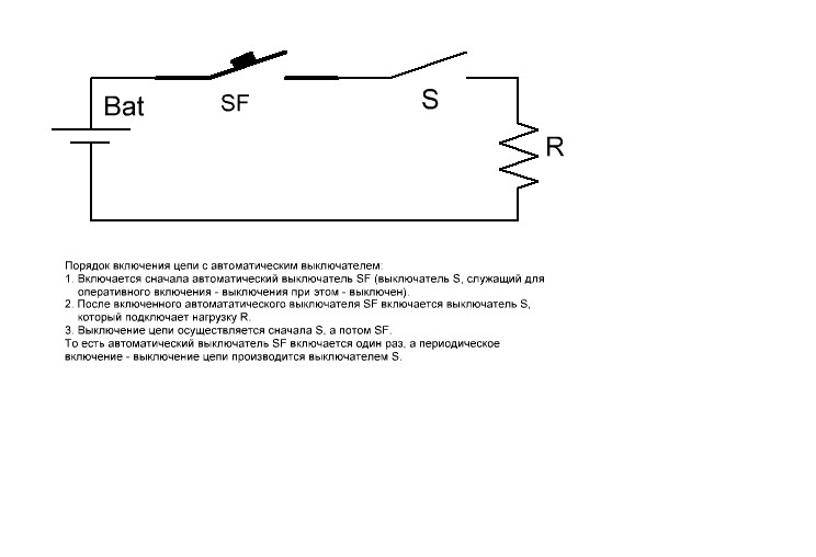

#82271Повідомлення 18 трав 2019, 14:44
Звідки: Троицк
Leon29 писав(ла):
Это как?
цепь1.JPG [ 37.55 КБ | Переглядів: 7288 ]

#82276Повідомлення 18 трав 2019, 15:19
Звідки: Троицк
Специалист высочайшего класса сам должен решить как ему поступить. Но для ответственных цепей и долгой жизни автоматического выключателя все же нужно придерживаться правил, хотя сейчас многое изменилось (технологии же не стоят на месте) и надо конкретно читать инструкцию по применению того или иного прибора.
