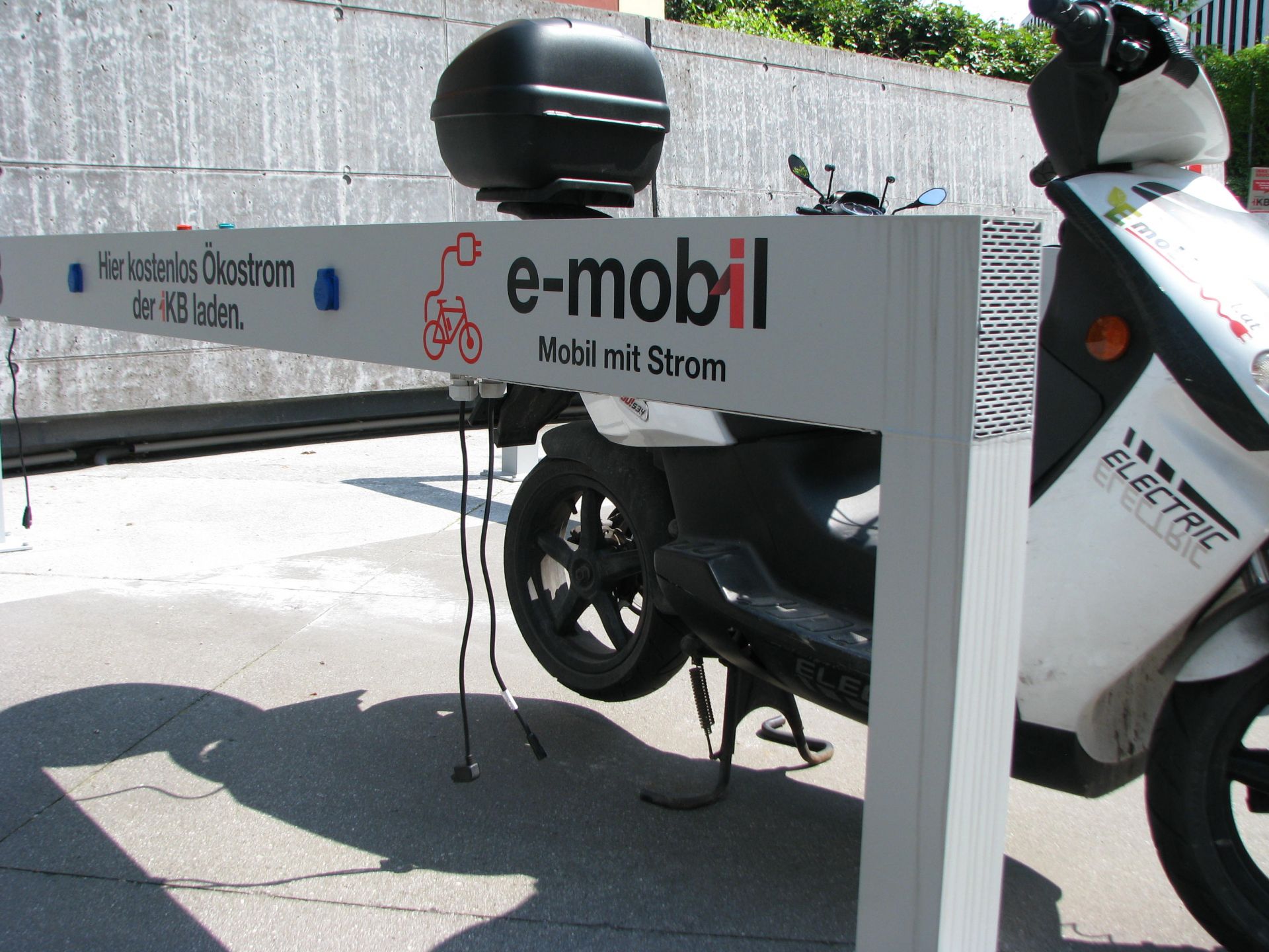

Видел в Австрии специальную зарядку для лёгкого электротранспорта. Там 3 разных разъёма:
2019-06-05_1627-015 IMG_8560.JPG [ 365.08 КБ | Переглядів: 5037 ]

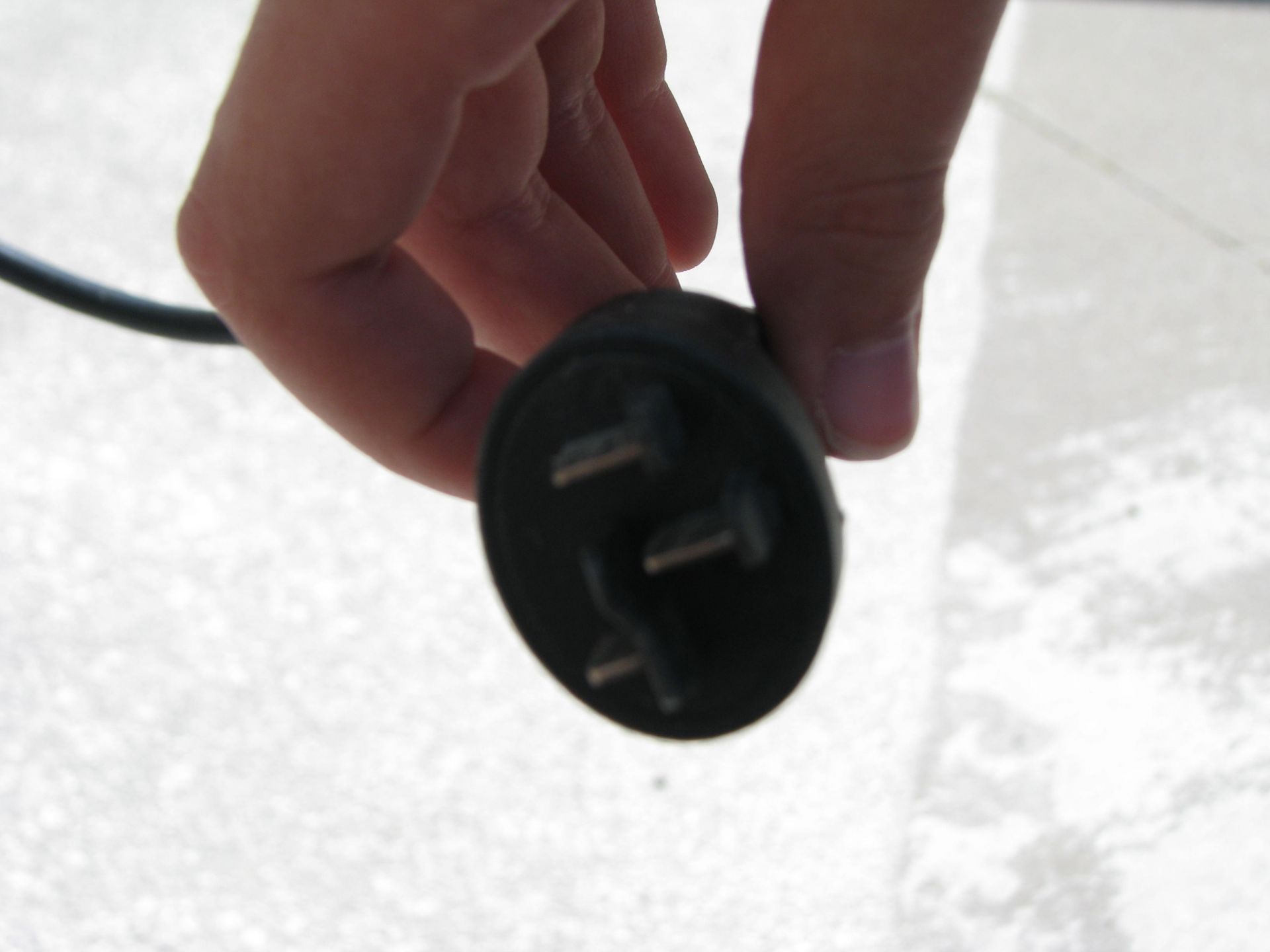

2019-06-05_1628-016 IMG_8561.JPG [ 205.66 КБ | Переглядів: 5037 ]
Коментарій до файлу: Вовремя не увидел, что фото вне фокуса. Но общее представление о штекере понятно

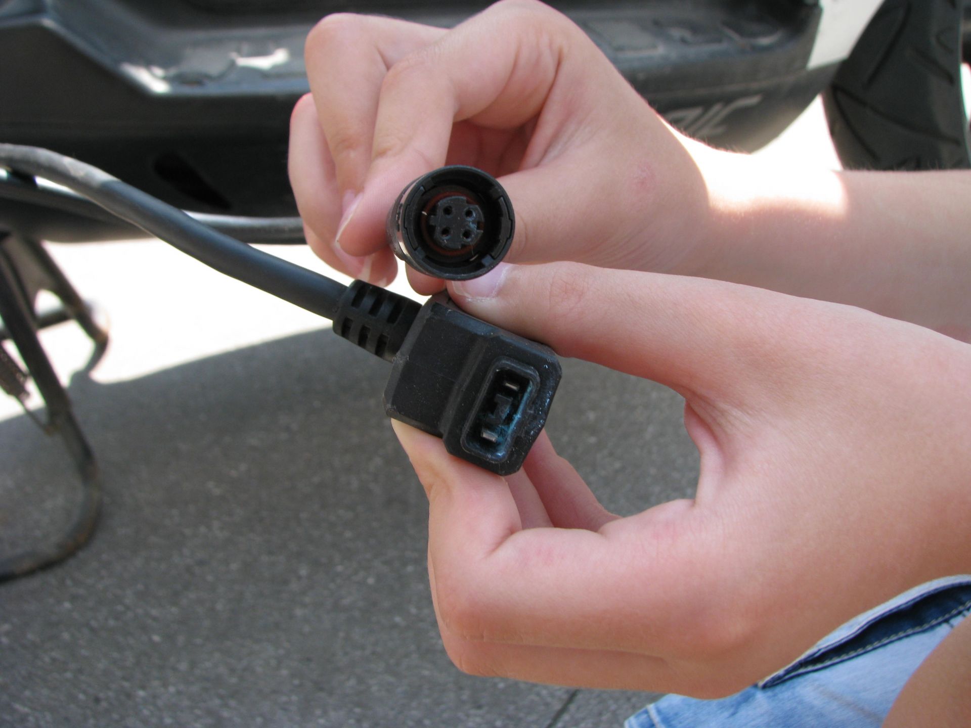

2019-06-05_1629-018 IMG_8563.JPG [ 126.11 КБ | Переглядів: 5037 ]
#95338Повідомлення 13 груд 2019, 23:52
Мій електротранспорт: -
Хочу електротранспорт: -
Т.е. берем пример с Европы: Побольше штеккеров плохих но обязательно разных?
#95342Повідомлення 14 груд 2019, 09:16
Не, мы должны указывать Европе, что делать, т.к. она отстала в элеткромобильном вопросе.
Кстати, только заметил на опорах на том фото, что в них встроены обычные розетки Шуко. От них никто не заряжался, вот я и не обратил на них внимание.
