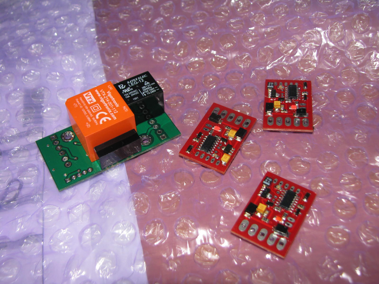

Приехали контроллеры из Одессы, за что спасибо Игорь_Одесса {fffr}. Теперь установка Менекисов Тип2 в 4х ящиках будет доступнее по цене )))
IMG_5574.JPG [ 255.54 КБ | Переглядів: 25674 ]
#22342Повідомлення 01 черв 2016, 21:13
Звідки: Украина, Запорожье
Приехали контроллеры из Одессы, за что спасибо Игорь_Одесса. Теперь установка Менекисов Тип2 в 4х ящиках будет доступнее по цене )))
Я правильно понял, со слов Игорь_Одесса, что ни один из этих контроллеров не умеет работать с Tesla, BMW-i3, и какими-то еще авто?
Кто может точно ответить, какие авто эти контроллеры поддерживают, а какие нет? Вячеслав, CRBAman, может ты подскажешь?
И еще: какова необходима доплата, чтобы ящик дооснастить портом MENNEKES, с учетом имеющихся в наличии контроллеров?

Fansite писав(ла):
Тот,что один,заряжает всё, что мне попадалось. Мерс б класс,смарт,лиф,бмв i3,вольт и теслу. Те,что 3 штуки НЕ заряжают теслу,мерс б класс и вроде смарт.

Игорь_Одесса писав(ла):
Понятно, спасибо за пояснение. Игорь, а по какой цене можно еще привезти таких контроллеров (и универсальный и тот, что попроще) ?

Fansite писав(ла):
Все четыре типа контролера изготавливаются в Одессе и есть в наличии. По цене пишите в личку.
Левая плата должна работать с теслами. Остальные - только на лифы.
