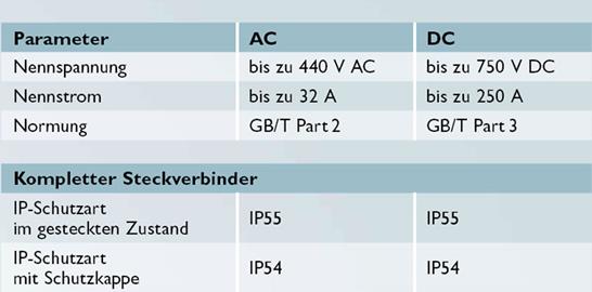

Быстрая зарядка предполагает непосредственное подключение к батареи электромобиля. В каждой модели своё напряжение и свои режимы. В этом трудность. Утрированно, зарядка должна уметь зарядить весь диапазон от Евы-2 72 вольта, 20 ампер до ТеслыС 500 вольт 150 ампер. Единственный реально используемый в Европе разъём, умеющий такое делать это GB/T. Но разъём это 1% всех проблем построения CHAdeMO.

Штекерные системы переменного и постоянного тока GB-стандарта http://helpiks.org/1-116493.html
Обе эти вставные системы были разработаны специально для Китая на базе изделий типа 2. Концепция блокировки предотвращает преждевременное или непреднамеренное разъединение в процессе зарядки как в варианте переменного так и постоянного тока. Электрический блокировочный болт и вставной блокиратор обеспечивают безопасную зарядку аккумулятора.
Соединитель для однофазной зарядки переменным током разработан в соответствии с разделом 2 GB/T и наряду с безопасным вставным блокиратором предлагает также удобное использование благодаря применению прочных и высококачественных материалов.

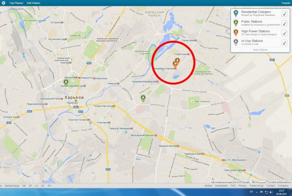

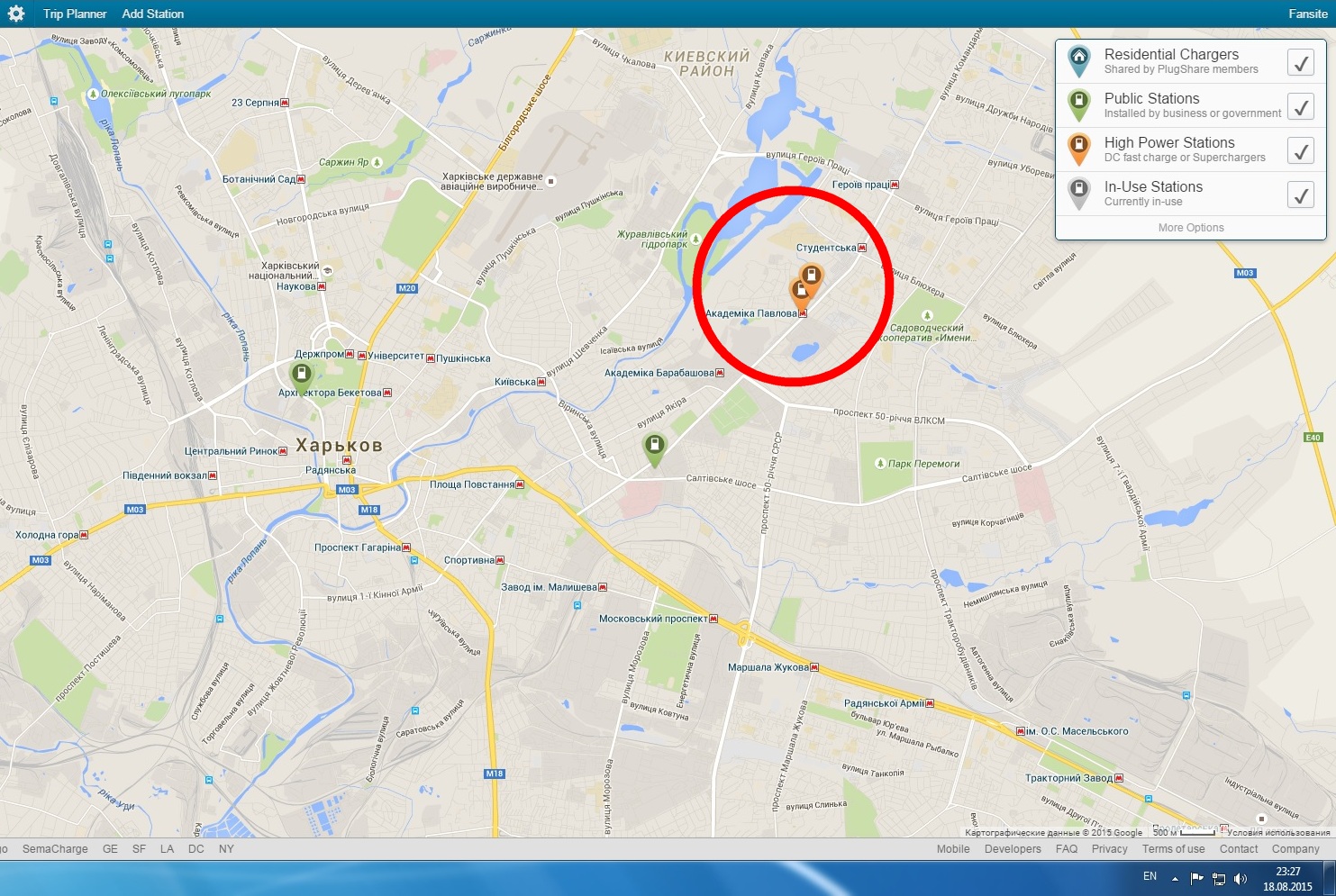

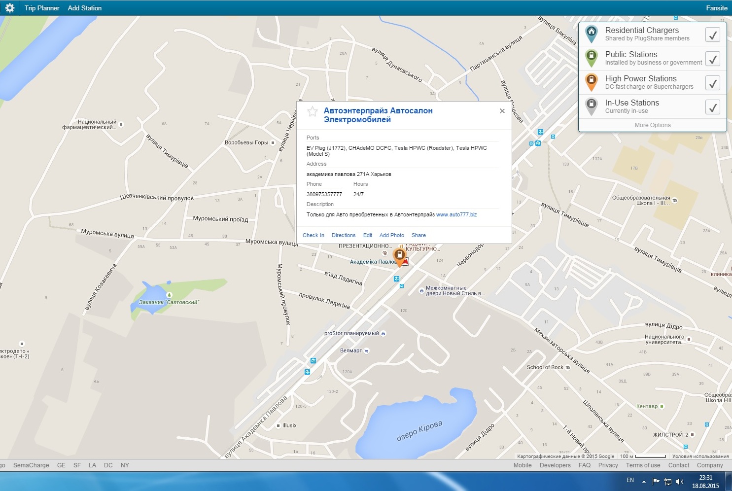

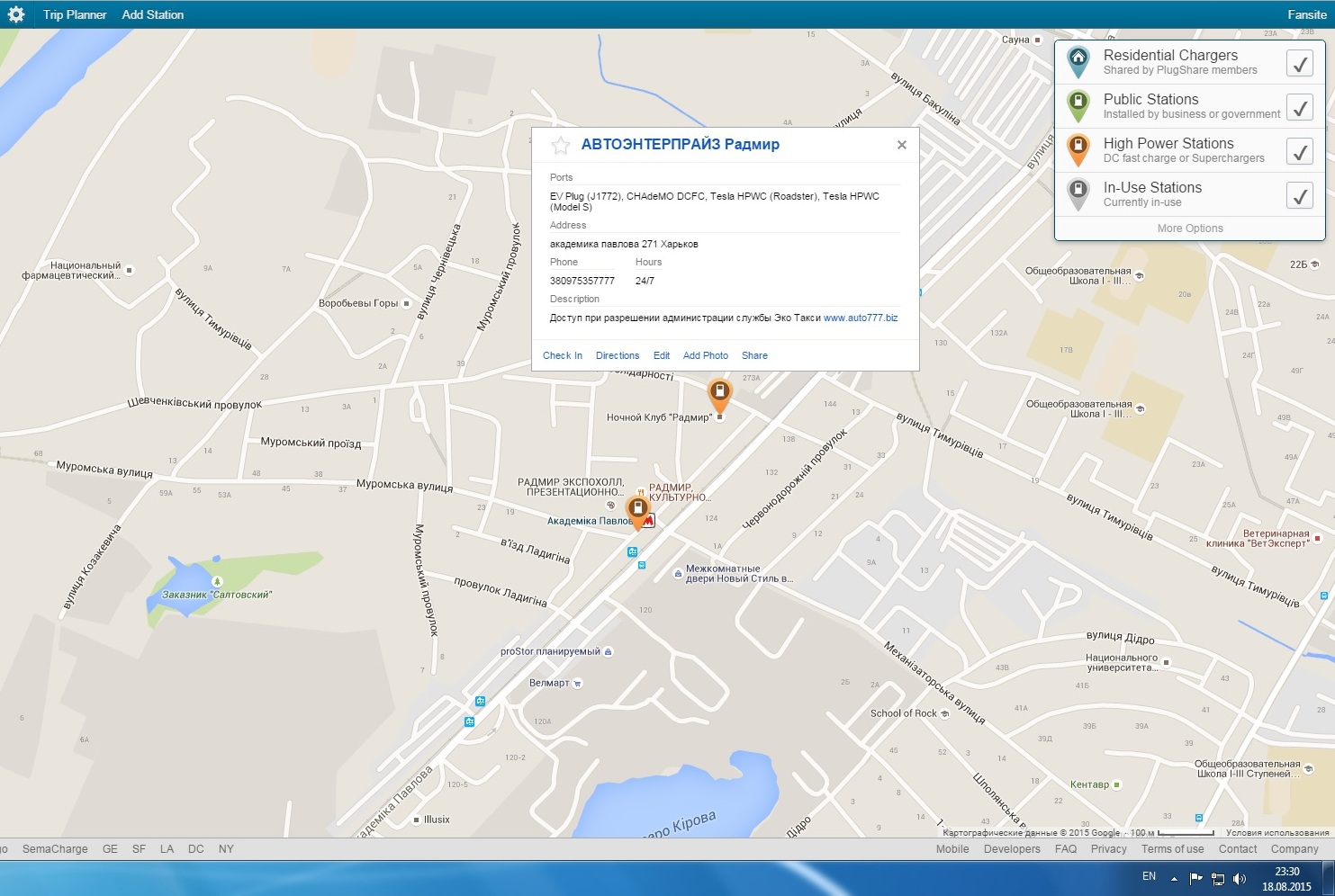

Сегодня, 18.08.2015, заглянув по привычке на http://www.plugshare.com/ с целью посмотреть, не появилось ли чего-то новенького у нас в Украине?
Я был приятно удивлен и даже шокирован, увидев в Харькове ДВА ОРАНЖЕВЫХ КРУЖОЧКА !!! Ура, впервые в Украине появилось CHAdeMO !!!
Посмотрев, кому они принадлежат, мой энтузиазм немного спал... Может кто-нибудь из Харькова сможет заехать к ним в гости и узнать что там да как, и главное - для кого?
Смотрим на скриншоты:

У нас в Харькове, можно сказать, харьковская ячейка клуба. Гляньте там на эти зарядки.
Автоэнерпрайз как-то в проспектах обещала сделать крутую сеть заправок только для своих. Интересно, не банальные ли там шкафчики на 380В переменки там стоят? Кстати, а что такое CHAdeMO DCFC ?
Кстати, эта компания на днях обратилась в клуб с просьбой поиска персонала. Подробностей пока не написали.

Да, хотелось бы услышать отзыв о данных Харьковских заправках.
Да и фото увидеть бы - как выглядят первые CHAdeMO в Украине.

Увы и АХ не тут никаких зарядок. Просто коннектор с проводом. Спросить было не у кого. Возле радмира 380 а на самой автоплощадке только 220. Фото вечером скину
 Заголовок повідомлення: Re: CHAdeMO в Украине
#12064Повідомлення 21 серп 2015, 09:48
Звідки: Украина, Запорожье
Сергей писав(ла):
И как это понимать? Что же тогда отмечено на Плагшаре? Думаю, что надо глубже разобраться с этим вопросом, и по возможности поспрашивать там у местных владельцев что да как? Ну не могу я поверить, что это очередной фейк/развод/обман со стороны Автоэнтерпрайза :(
Сергей, с нетерпением ждем от Вас уточнений и фото по данному вопросу!
