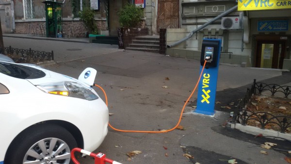

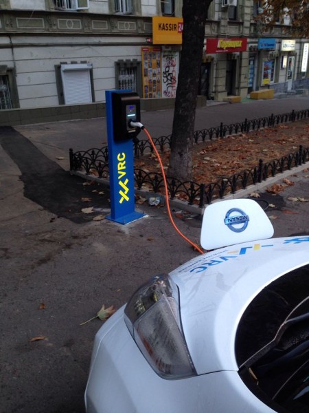

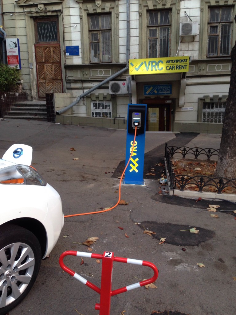

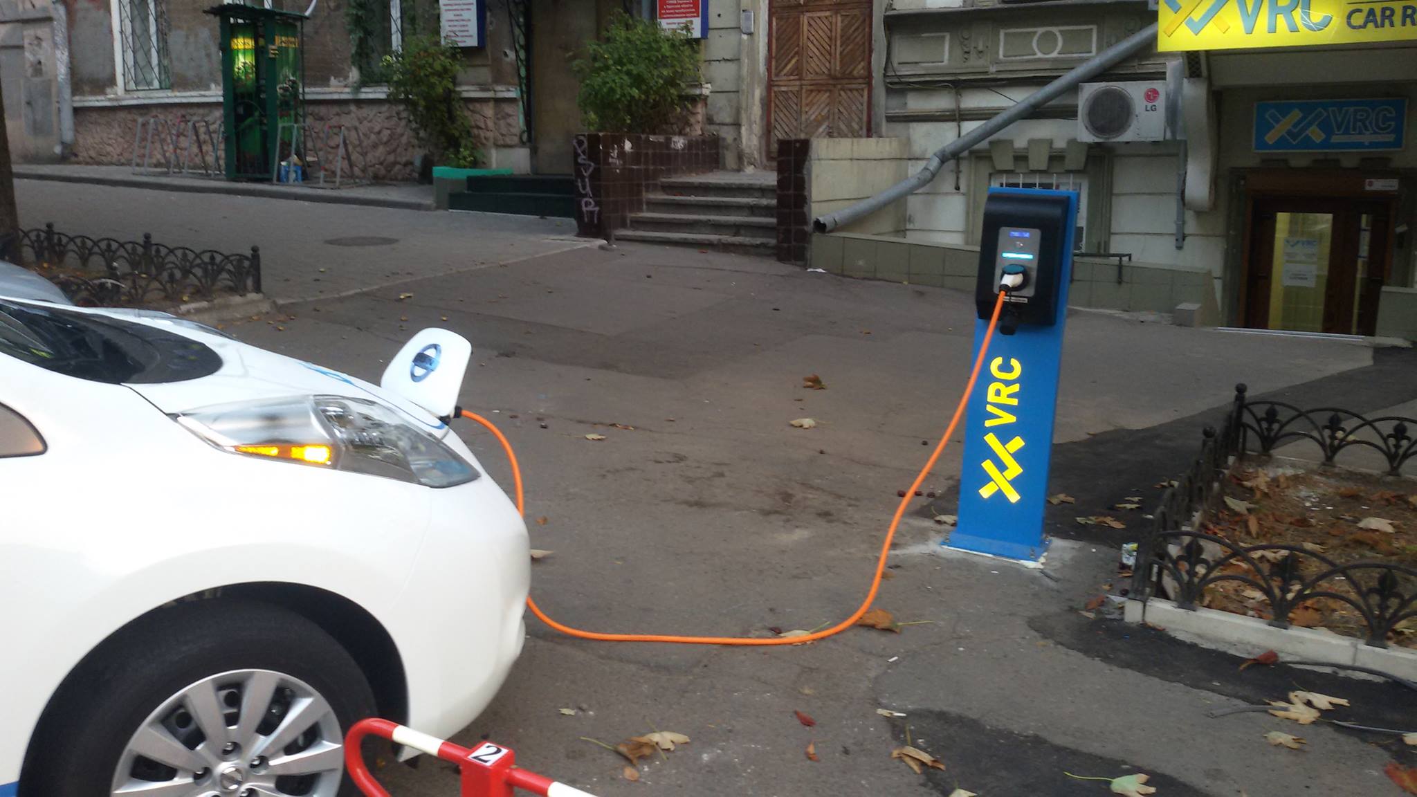

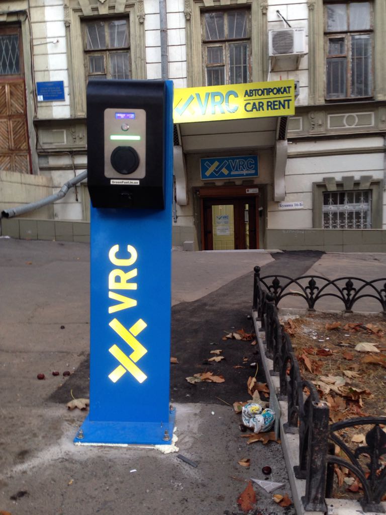

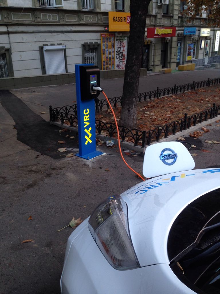

1) Стоит добавить еще одного Украинского производителя - GreenFuel.
Они уже вроде бы начали продавать свои зарядки (настенного форм-фактора).
В Одессе установлены такие:
http://api.plugshare.com/view/location/72199
Фото зарядок GreenFuel в Одессе

2) Для всех настенных зарядок, приведенных в каталоге, необходимо акцентировать внимание на том,
что их надо будет устанавливать либо на стене здания, что не всегда удобно с точки зрения доступа
до них с проезжей части или парковки. А в 90% случаев приходится использовать стойку-постамент.
Стоимость, оснащение и конфигурации таких столбиков могут варьироваться в широких пределах.
Эти затраты также надо учитывать при составлении итоговой сметы.
