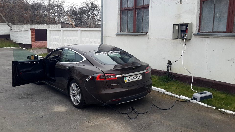

Может кто предложит варианты?
Средства собраны для заправки в Лубнах, какой она будет?
Как работает и выглядит заправка открытая клубом в Бердичеве?

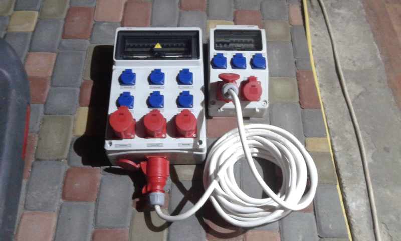

download/file.php?id=2200&mode=view
Фирменные ящик стандартного дизайна, изменить его нельзя, разве только изготовить свой. Предлагаю на прозрачную дверцу наклейку или табличку с логотипом клуба. Лучше табличку, наклейки быстро сдираются.

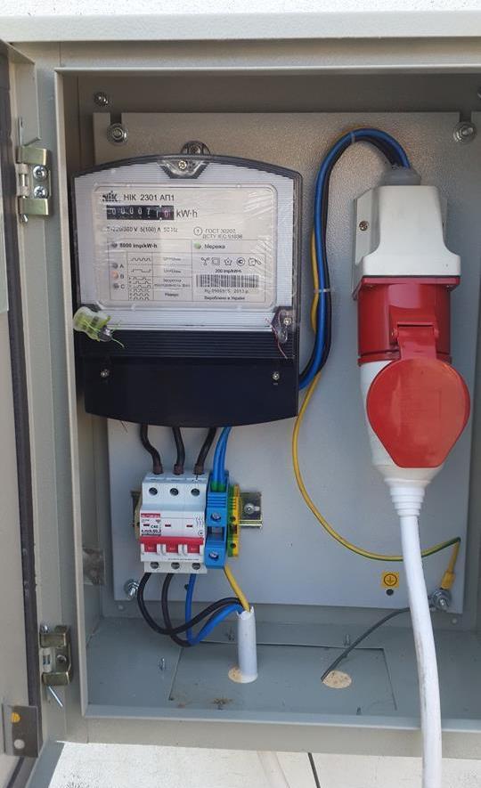

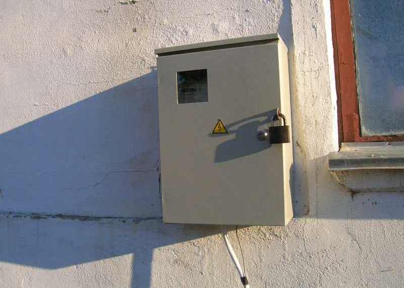

Алексей, а насколько предложенную Вами конструкцию можно считать вандалозащищенной?
20150729_214450.jpg [ 166.49 КБ | Переглядів: 17405 ]
Как такой щиток, будучи установленным на улице, сможет переносить дождь, снег, низкую/высокую температуру, солнце?
Щиток выглядит конечно красиво, но насколько такая конструкция сможет долго прожить на улице?
Вячеслав М занимается изготовлением зарядных щитков следующей конструкции:
viewtopic.php?p=13229#p13229
Или вот фото его работы:
DSCN4710-2.jpg [ 53.5 КБ | Переглядів: 17405 ]

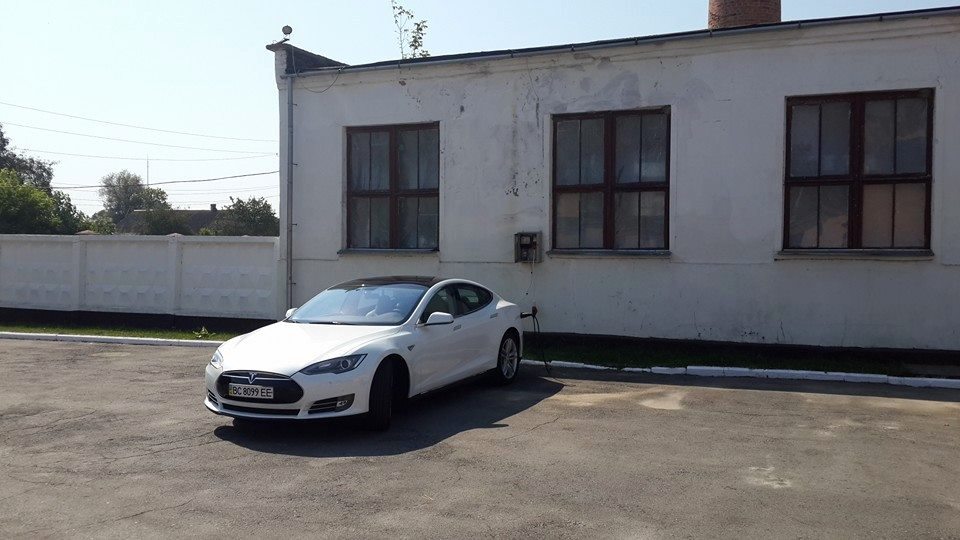

Подобный щиток его конструкции уже давно эксплуатируется в г.Новгород-Волынском в отеле "Тополя",
вот он на плагшаре: http://api.plugshare.com/view/location/54406
Вот как он выглядит на месте установки:
+1020-Новоград-Волынский-Отель ТОПОЛЯ.jpg [ 110.54 КБ | Переглядів: 17405 ]

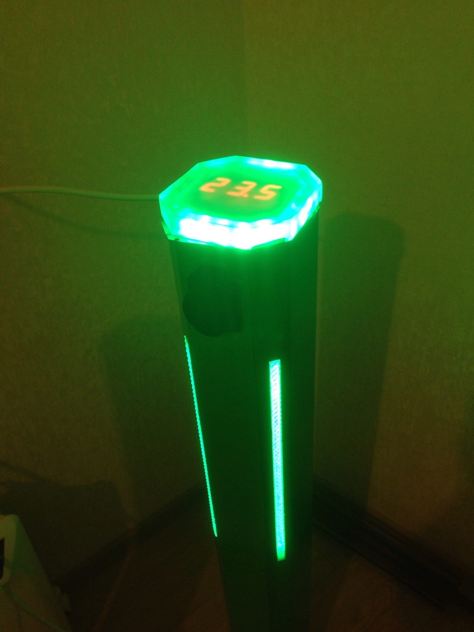

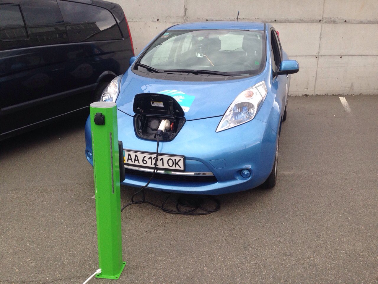

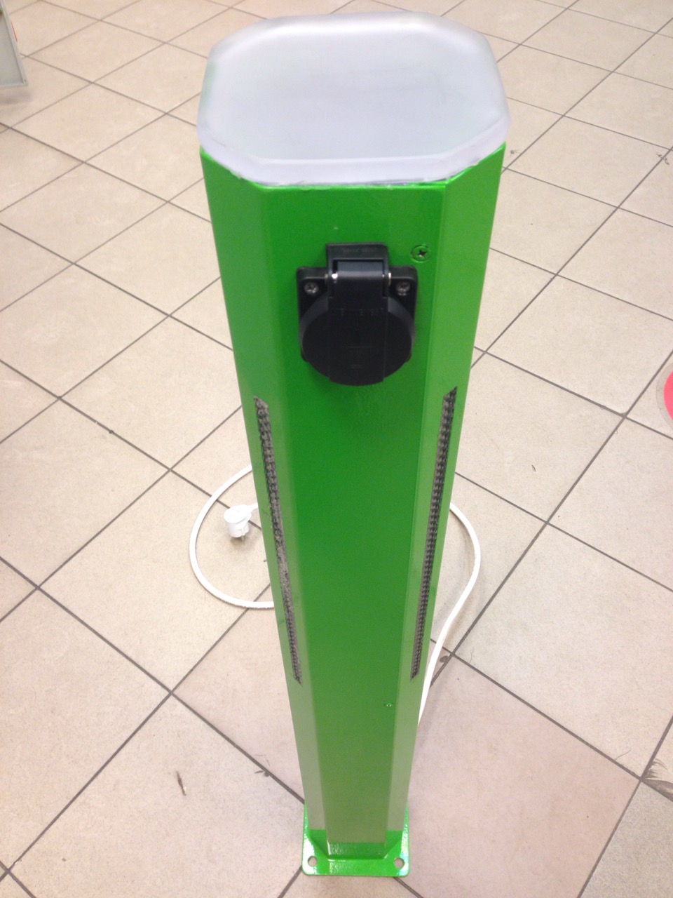

Может Вадим Stalker_W расскажет, что за зарядный столбик демонстрировал Александр Кравцов
на форуме TeslaCamp2015 в минувшее воскресенье в Киеве? Какова конструкция, начинка, функционал?
Саша Кравцов присылал мне ранее фото прототипа такого зарядного столбика.
Как по мне, так конструкция предельно проста и удобна. Вот фото:
2015,09,18-Зарядный столбик Электрокарс-Александр Кравцов-001.jpg [ 238.71 КБ | Переглядів: 17405 ]
2015,09,18-Зарядный столбик Электрокарс-Александр Кравцов-002.jpg [ 221.43 КБ | Переглядів: 17405 ]
2015,09,18-Зарядный столбик Электрокарс-Александр Кравцов-003.jpg [ 134.04 КБ | Переглядів: 17405 ]
А это фото с поездки ребят на форум во Львов:
2015,09,23-Зарядный столбик Электрокарс-Александр Кравцов-004.jpg [ 40.58 КБ | Переглядів: 17405 ]
2015,09,23-Зарядный столбик Электрокарс-Александр Кравцов-005.jpg [ 84.64 КБ | Переглядів: 17405 ]
2015,09,23-Зарядный столбик Электрокарс-Александр Кравцов-006.jpg [ 64.88 КБ | Переглядів: 17405 ]
2015,09,23-Зарядный столбик Электрокарс-Александр Кравцов-007.jpg [ 83.11 КБ | Переглядів: 17405 ]
Как в кратце рассказал Александр, эта зарядная станция оснащена контроллером, имеет защиту по току,
дифференциальную защиту, умеет показывать на цифровом индикаторе мгновенное значение потребляемой мощности,
а также общее кол-во коловатт-часов заправленных за данный зарядный цикл. Зарядная станция оснащена двумя портами
для подключения авто. Более полной информации у меня к сожалению нет.
Вадим Stalker_W, если Вам что-либо еще известно об этих зарядках, напишите пожалуйста!

Такой ящик - хорош.
Вячеславу выражаю искренюю благодарность за работу в создании ящика в Новоград-Волынском.
Мое предложение о помощи в силе.
Указатель - табличка на ящике,
и Знак парковки с местом для зарядки електроавтомобиля,
это хорошие и необходимые для пользователей указатели.
Хотя казалось бы какая разница кто поставил пункт зарядки,
ан нет будет приятно и возможно пользователю выказать свою благодарность
за пользование или наоборот дать предложение.
Как я знаю о пользовании таких (металлических) ящиках на открытом воздухе
даже на стене как в Новограде он прослужит и сохранит свою презентабельность дольше если над ним будет установлен козырек. Верхняя стенка ящика через 7-10 лет будет желтой от коррозии и краска порошковая облезет а через 15 лет он будет ржавым. Но оцинкованный козырек над ящиком защищающий от дождя защитит и этот процесс увеличится вдвое, а может и больше раз.
Это я из опыта пользования и эксплуатации электрощитов и газовых шкафов.
Хотя если срок 15 лет до очередной поверки (замены) прибора учета достаточный для пользования ящиком, а далее предусматривается замена или ремонт его, то наверняка может быть и такой вариант как на фото в ссылке.
Так что скажите - нуден или нет указатель (табличка) на верхней двери шкафа?
Табличка с указанием клубной эмблемы, а возможно и координатами р\с для помощи на открытие новых зарядных станций в Украине.

То , что сейчас делаю я - это не пример для подражания , это то , самое элементарно недорогое , что можно предложить , которое отвечает нормам безопасности .
Безусловно , можно сделать и эргономичнее и красивее , но цена вопроса увеличивается на порядок .
А наклейки на корпус надо обязательно сделать . Кто возьмется?

Fansite писав(ла):
Это фирменный ящик, для наружной установки, из устойчивого к атмосферным воздействиям пластика. Влагозащищенность IP66. Если ящик предполагается устанавливать на частной (охраняемой) территории, то его вандалозащищенности вполне достаточно. В крайнем случае его можно поместить внутрь стального ящика с дверцей

Ок. Завтра поищу где и из чего можно сделать наклейку. На ящик в Лубнах будет лейба с двумя логотипами - нашим и Электрокарсклуб.
По поводу столбика ООО Электрокарс, то пока на него не смотрите - у меня к нему очень много инженерных претензий.
#13302Повідомлення 30 вер 2015, 22:26
Звідки: Украина, Запорожье
Вадим, так озвучьте те самые инженерные претензии, зачем создавать интригу? )))
Мне реально интересна схемотехника данного решения. Столбик выглядит сверх-компактно,
я бы даже добавил, что и просто и стильно одновременно.
