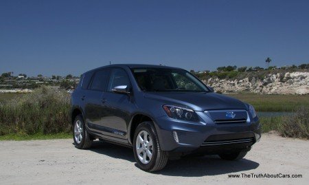

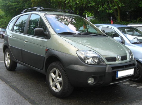

>JoMC Без понятия какие там цыфры, но по виду Сценик намного обтекаемее.

Не знаю какая у вас модель но
Основные технические характеристики Renault Scenic RX4 1.9 dCi (модель 1999 года)
Коэффициент лобового аэродинамического сопротивления 0.4

JoMC писав(ла):
У меня модель 2003года. кузова немного разные. Кстати спасибо за то что напомнили что задний мост можно снять. Он там действительно не нужен. я его еще год назад хотел снять.
