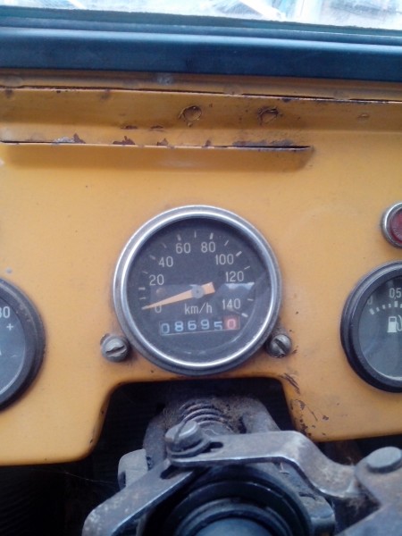

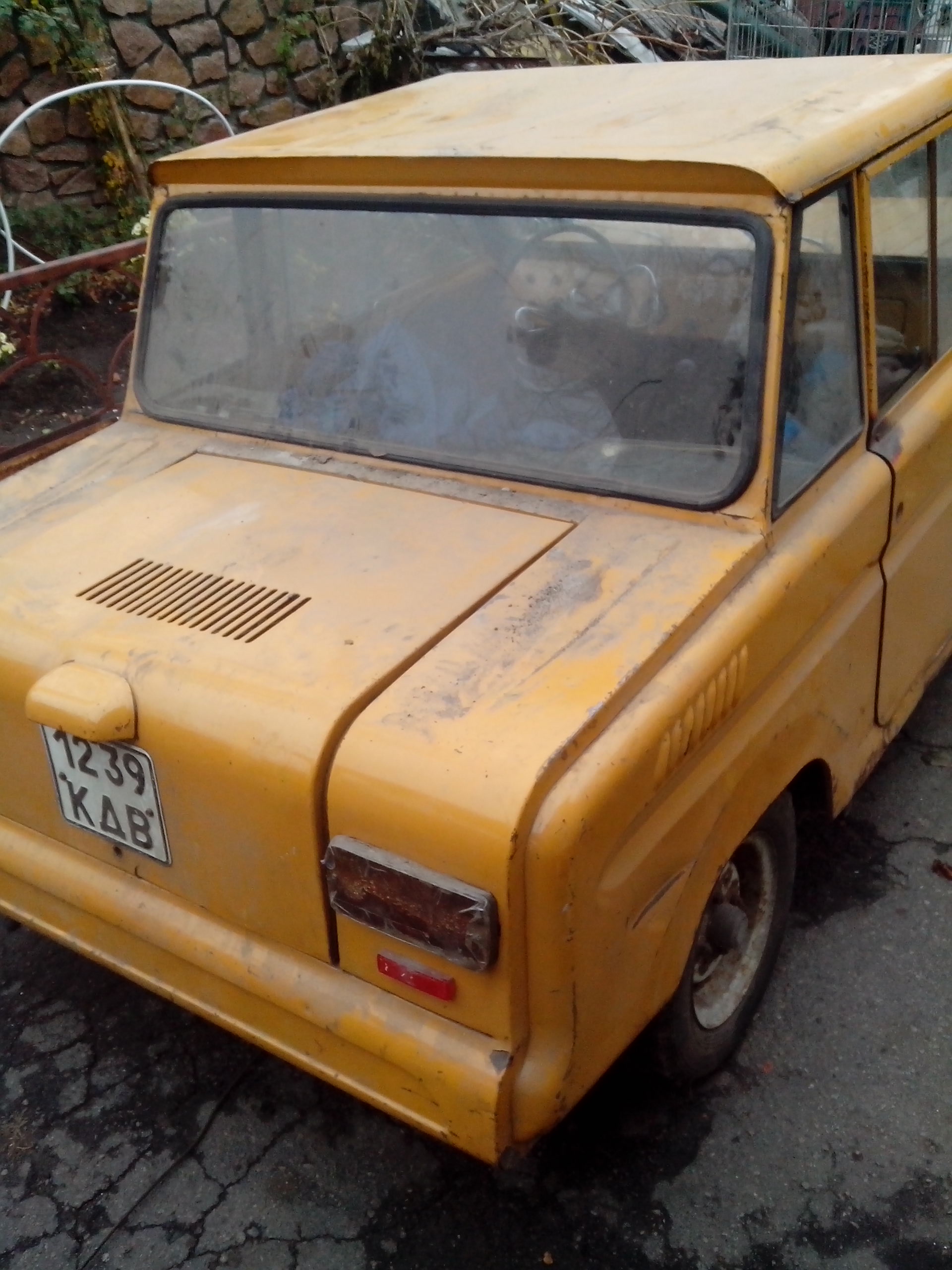

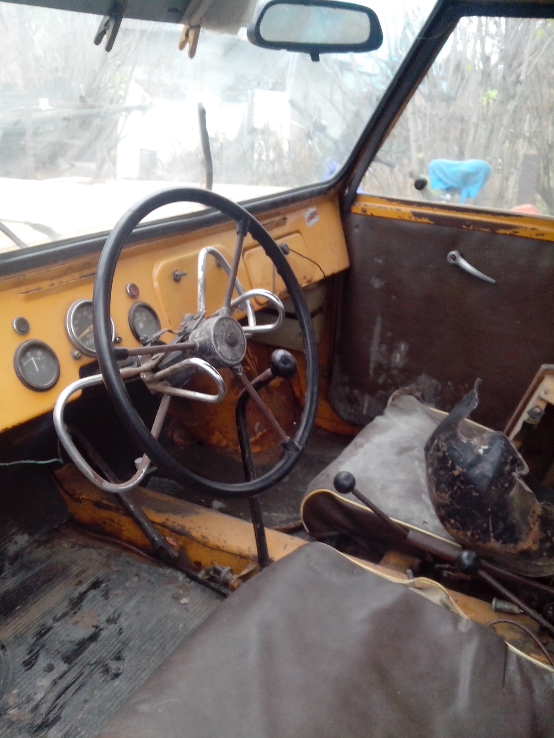

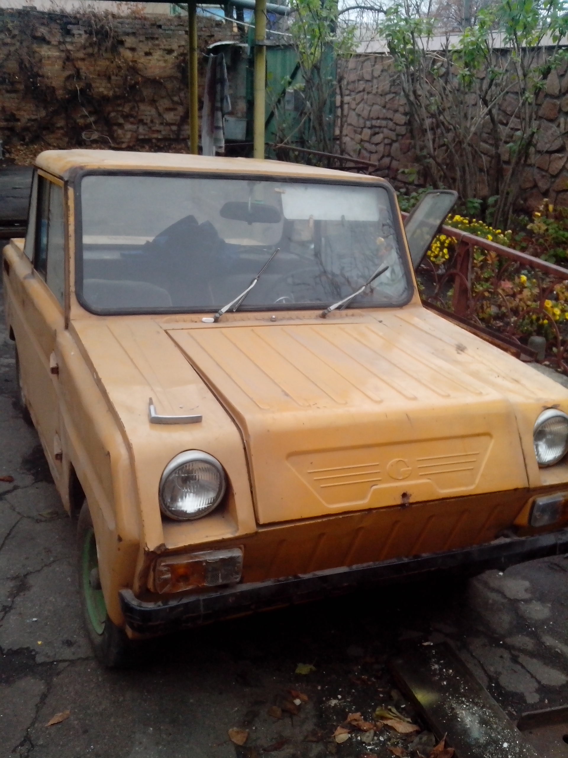

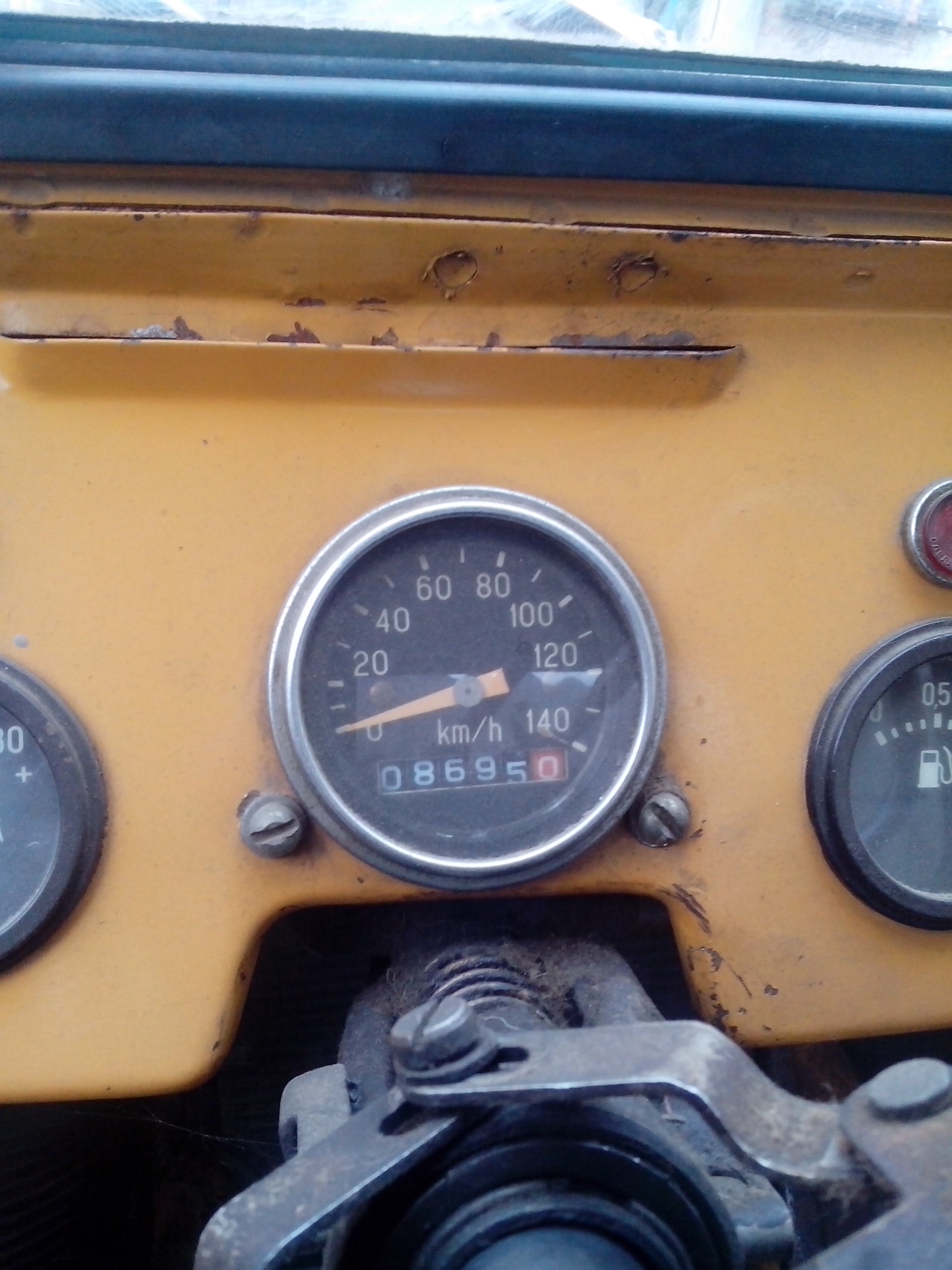

Зверёк уже дома . Обещанные картинки:
IMG_20151119_120726.jpg [ 551.46 КБ | Переглядів: 7157 ]
IMG_20151119_120838.jpg [ 518.27 КБ | Переглядів: 7157 ]
IMG_20151119_120749.jpg [ 501.9 КБ | Переглядів: 7157 ]
IMG_20151119_120800.jpg [ 454.52 КБ | Переглядів: 7157 ]

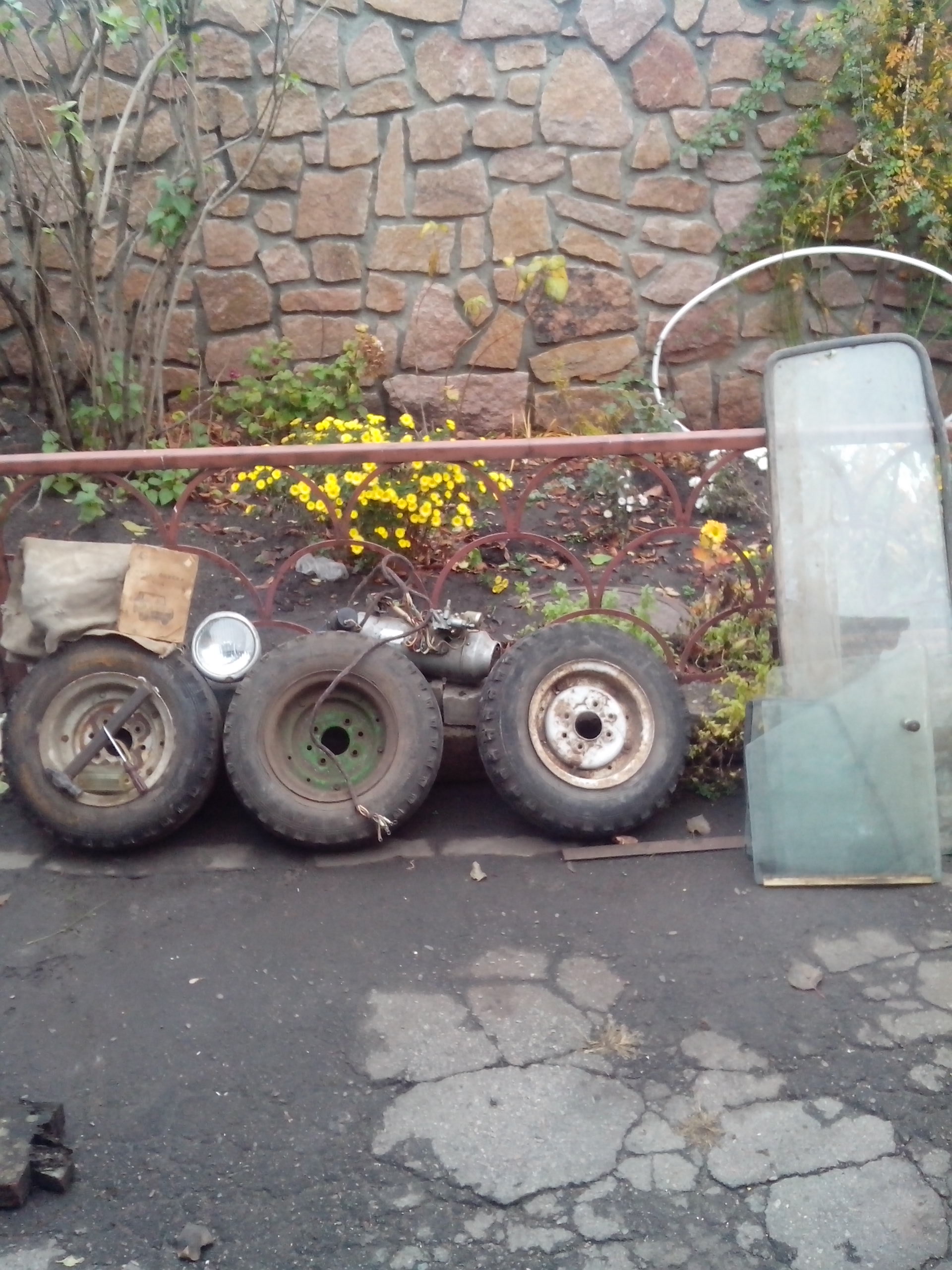

Это доп. плюшки доставшиеся в нагрузку : 3 колеса , фонарики , комплект стёкол , печка , кусок брезента , молоток и отвёртка :) а главное родная книжка !

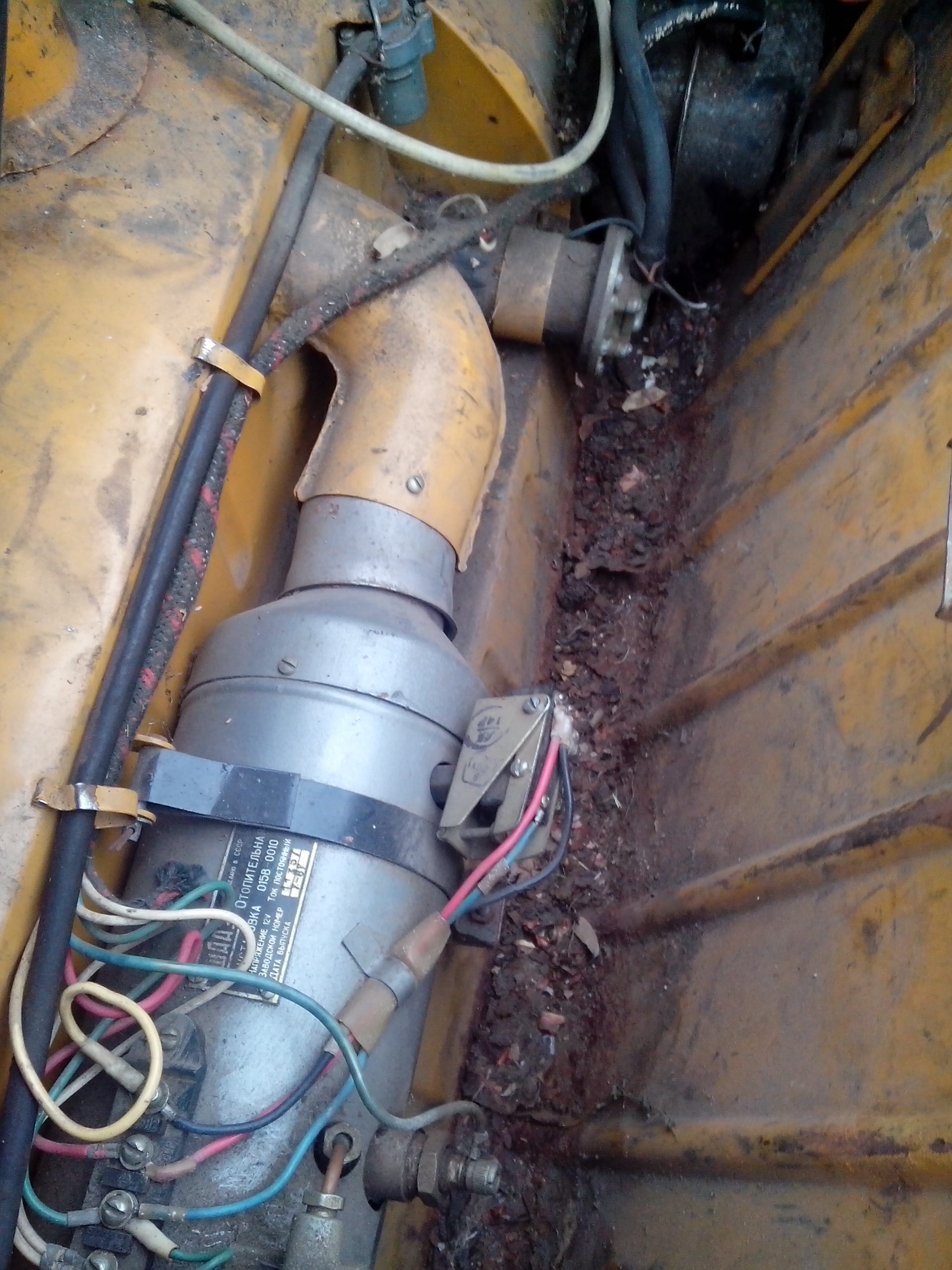

IMG_20151119_120853.jpg [ 643.15 КБ | Переглядів: 7157 ]
А это ещё один приятный сюрприз - думал печка снята , буду восстанавливать , а тут поднимаю резиновый коврик ( родной) и о чудо
IMG_20151119_121004.jpg [ 621.96 КБ | Переглядів: 7157 ]
стоит родная подключенная и очень даже на вид ничего :hurra: . Кузов снизу ржавенький , но не смертельно . Год выпуска 1987 техпаспорт 1988 . Вот как-то так.

От лишних колёс не желаете избавиться ?))
#15072Повідомлення 19 лист 2015, 16:00
А кто сказал что они лишние ? Да и резина к сожалению вся как бубен - дохлая . Можно сказать это не колёса , а диски . Самому искать надо .

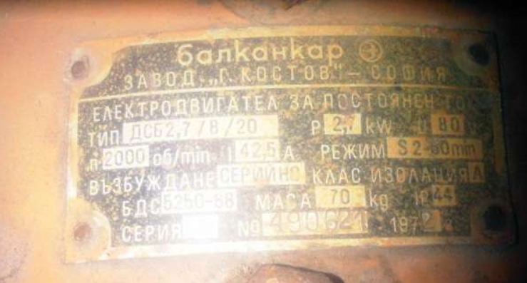

А что за двигатель дсб 2.7/8/20 s2 ? Вроде тоже почти тяговый ? Вес 70 кг .
#15075Повідомлення 19 лист 2015, 17:46
Нет ли ошибки в написании типа двигателя ?.
И. кстати, про мотор ЕС 6,5/ 75/.28, он то, Вашу машинку то же потянул бы, но , ему пришлось бы переделывать-удлиннять вал. Шлицевой валик годится для маслонасоса , но , никак не для передачи тяговых нагрузок , тем более на цепь.
