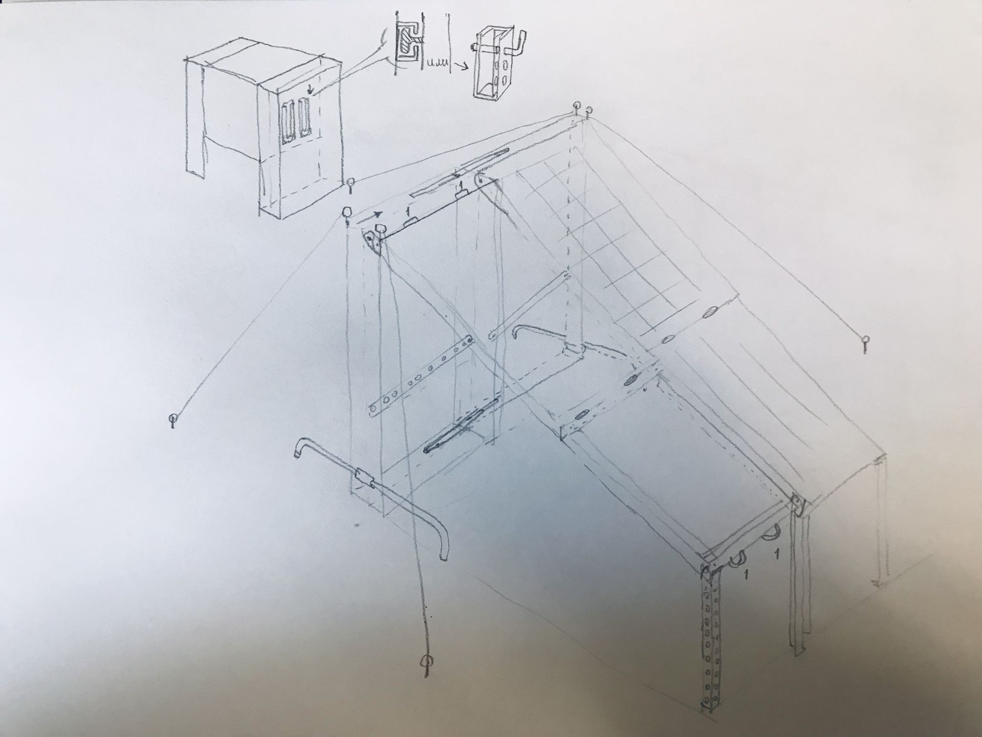

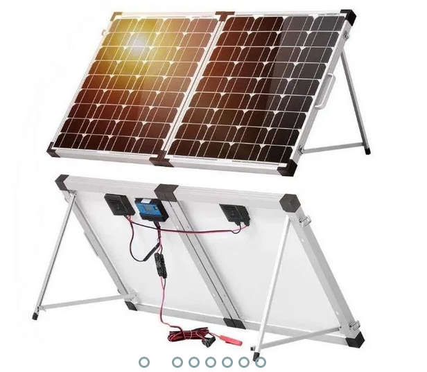

#123751Повідомлення 03 груд 2021, 16:59
Звідки: Украина, Харьков
пока суд да дело выбираю между бомжвариантом раскладных панелей книжек в непромокаемом чехле-пенале которые не требуют особых извращений
и между жесткими коробами пеналами из которых все раскладывается, выдвигается и складывается туда же
учитывая то что делать буду не я то наверное будет скорее первый вариант

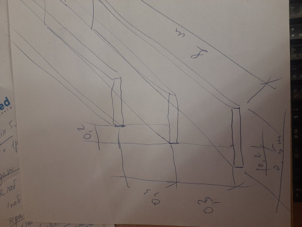

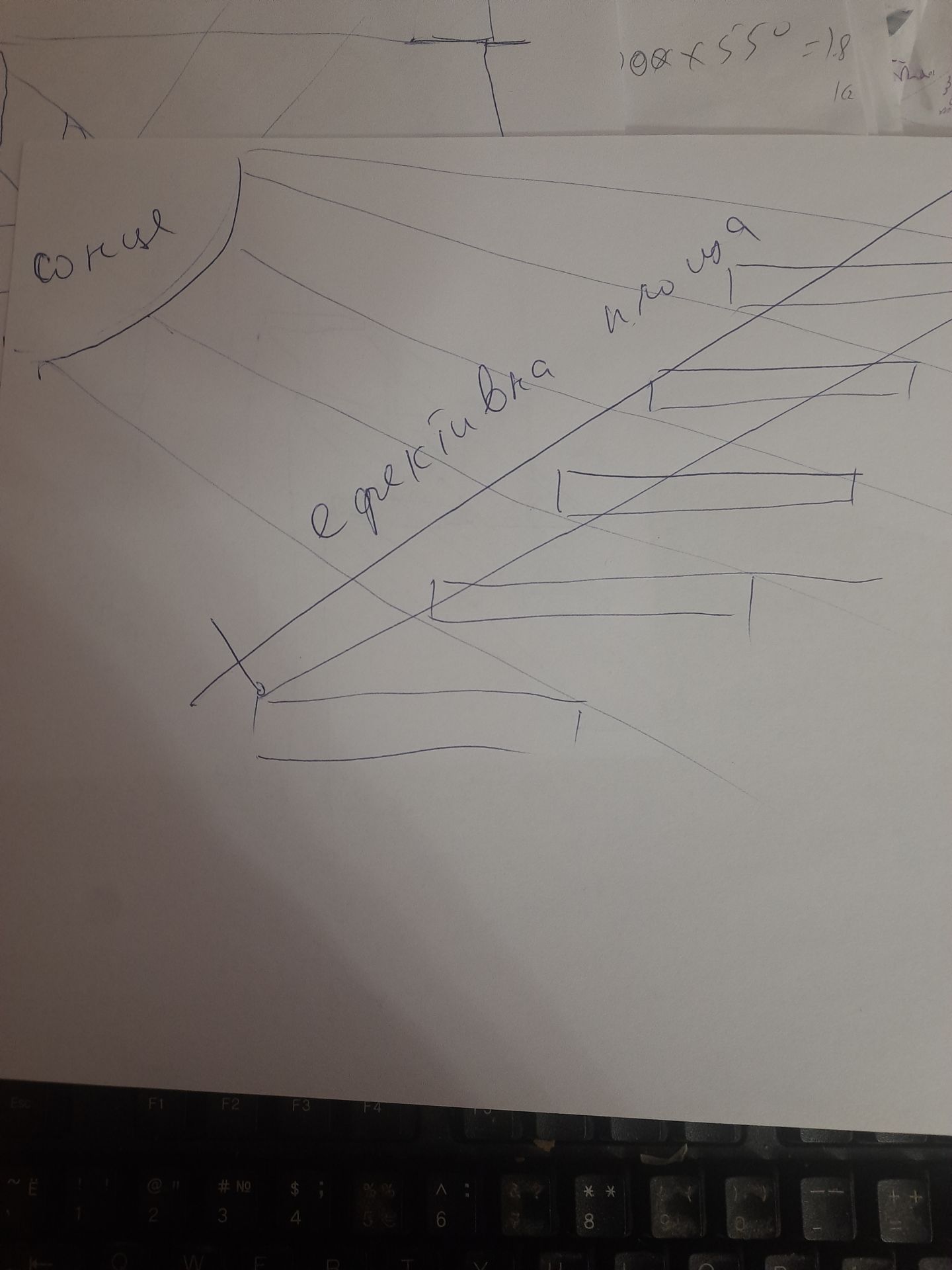

#123773Повідомлення 04 груд 2021, 19:52
Звідки: м Львів
На всяк випадок розгляньте конструкцію етажарка , з пяти (5) панелей 1 м * 0,5 м
по висоті 0,3 м, по глибині кожен наступний рівень зміщений на 0,2 см , таким чином отримаєте
а - 5 рівнів з кроком 0,3 м по висоті, від 0,2 м від рівня дороги до 1,4 м (0,2+4*0,3=1,4)
б - 1,3 м загальної глибини ( 5 рівнів з відступом по 0,2 м 0,5+4*0,2=1,3м)
Таким чином висота 1,2 м. глибина 1,3 м, ефективна площа корінь квадратний з (1,2 м в квадраті+1,3 м в квадраті)= 1,77м2=приблизно 300Вт потужності
Тобто
В русі отримуєте 300Вт *8 годин руху=2,4Квт*год
В стаціонарному положенні отримуєте 5 панелей *1 м*0,5 м=2,5м2*0,25квт=600Вт потужності*5 год=3 Квт*год
(3+2,4)/0,8(для 30 км)=200 км в добу ( 7 годин в русі+5 годин зарядки в нерухомому положенні)
ПС
В залежності від напрямку руху до положення сонця( спереду,зліва,справа,ззаді) треба розглянути можливість розвертання квадрату в 1,3*1 м в 4 різних положеннях
Пробіг на електротязі 100 000
Востаннє редагувалось budivelnik 04 груд 2021, 20:28, редаговано 4 раз(а).

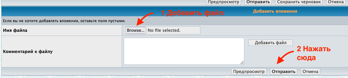

#123775Повідомлення 04 груд 2021, 20:05
Звідки: м Львів
Підкажіть як вставити малюнок?
#123776Повідомлення 04 груд 2021, 20:20
budivelnik писав(ла):
Screen Shot 2021-12-04 at 8.17.37 PM.png [ 56.09 КБ | Переглядів: 8659 ]

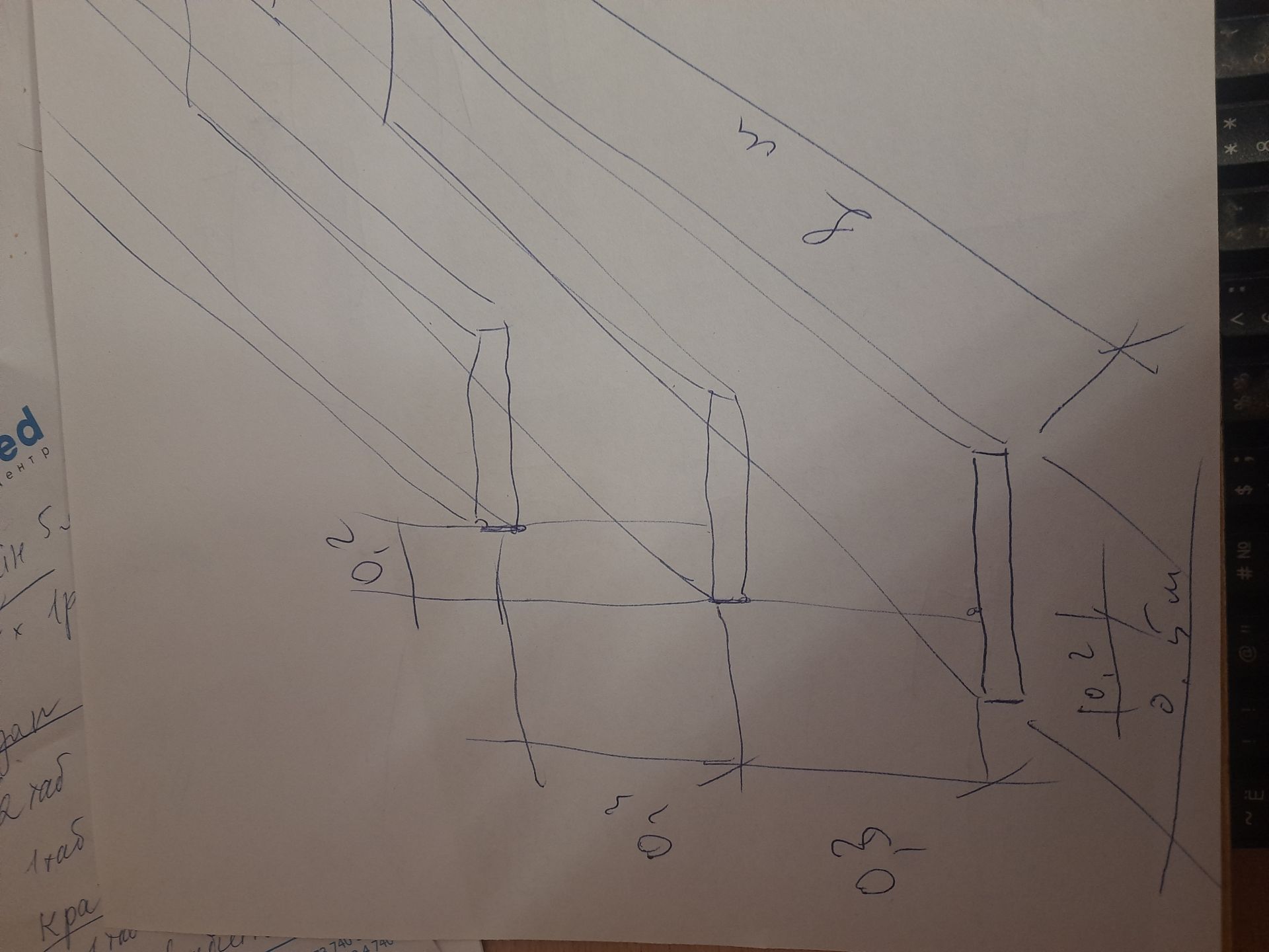

#123777Повідомлення 04 груд 2021, 20:24
Звідки: м Львів
Розверніть на 90 градусів
Коментарій до файлу: Ніби так
20211204_195949.jpg [ 192.11 КБ | Переглядів: 8658 ]
#123778Повідомлення 04 груд 2021, 20:39
и куда вы предлагаете это цеплять на мопеде
и как по вашему на это будут падать солнечные лучи
сейчас для меня это не выглядит как хорошая идея
извините
#123779Повідомлення 04 груд 2021, 20:48
Звідки: м Львів
1 Йде дискусія, тому вибачатись не варто ,бо рішення приймає все одно не той що щось пропонує
2 Пять панелей вагою в 1-2 кг панель+ 10-20 кг утримуючої конструкції розміром в
1м *1,3 м в горизонтальній площині + 1,4 м по висоті - можна повісти де завгодно
3 Я вважаю що 30 додаткових кг можна повісти спереду моторолера ( тим більше що 10 кг з цих 30 кг Вам все одно кудись треба повісити)

#123781Повідомлення 04 груд 2021, 20:58
4
так не положено панели под солцем размещать, они не будут работать
они должны быть перпендикулярны лучам и на панель не должна падать тень
в наших широтах это порядка 32 градуса угол
поэтому никто так не делает
посмотрите в ютубе примеры установок на солнечных панелях и в каком положении их положено раскладывать (и то еще бывает раскладывают по дурацки для условий которые будут работать только на экваторе или близко к нему)
единственный вариант это крыша со сменным углом и его делают - в ютубе есть примеры - но я такое решение применять не буду по ряду причин
#123785Повідомлення 04 груд 2021, 21:22
Звідки: м Львів
Ризикну припустити , що Ви погано розумієте як працює сонячна панель...
1 Можна розмістити панель перпендикулярно сонцю...тоді на площу панелі буде падати 100% сонячного випромінення на м2 що приблизно дорівнює 1,3Квт/м2 , при ккд панелі в 20% ми отримаємо 0,26 Квт/м2 генерації
2 Можна розмістити панель паралельно Земній поверхні..тоді ми отримаємо сонячне випромінення в розмірі sin32градуси=0,55 , тобто на панелі в 1 м2 розміщеної паралельно Землі ми отримаємо
0,55*1,3Квт/м2*0,2ККД=0,14Квт/м2 потужності...
що при Ваших 5 панелей*1 м*0,5 м=0,35 Квт генерації
3 За рахунок зміщення панелей по висоті і глибині - ми отримаємо не затінення нижчерозташованих панелей
Тепер для наших умов
1 Розміщувати панель під кутом в 32 градуси=збільшувати парусність
2 Можна розмістити панель паралельно землі, не збільшуючи парусність , але зменшуючи ефективну площу на коефіцієнт в sin32градуси=0,55..тобто з м2 панелі знімати в 2 рази менше ніж можна зняти в порівнянні з панелю розвернутою перпендикулярно Сонцю
Висновок
1 Можна використовувати на 50% генерацію панелей в русі , без погіршення опору повітря
2 Можна розробити утримуючі в русі конструкції таким чином, щоб їх трансформація з варіанту рух - у варіант максимальна ефективність при стоянці - була максимально спрощеною і по часу перенастроювання займало 5-10 хвилин.
3 Внаслідок того , що панелі будуть розміщуватись з висоти в 0,2 м від рівня землі з кроком в 0,3 м вверх - то парусність від обганяючих Вас вантажних автомобілів буде в рази менше впливати на стійкість Вашого транспортного засобу
